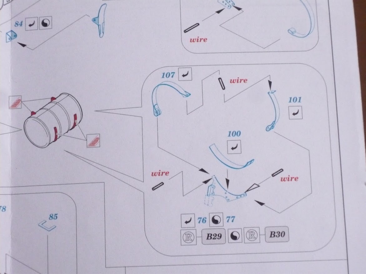

Mam problem z mocowaniem zapięć do beczek, Eduard nie dał do zestawu drutów.
QG2d-0T8jWf3r76QpZg8PQLMO9A_ZGild-ujb7fWNto=w1172-h879-no
Myślicie, że lepiej będzie wziąć byle jaki drut, i to wszystko skleić, czy kupić taki, który wejdzie na wcisk? Jeśli ta druga opcja, to możecie mi podać linki do takich drutów?
Ponawiam również pytania z poprzedniego postu, odnośnie rozmieszczenia klamotów, który układ będzie lepszy?

Może i racja... Ale sprawdzałem chyba z 10 drutów, i każdy z nich wypada, musiałbym kleić, a tego się obawiam. Jak Wy to robicie?

No racja, 6 złotych za 4 metry drutu to niewiele, ale dzisiaj znalazłem drut, który był minimalnie za gruby. Trochę go przeszlifowałem, i pasował idealnie, na wcisk.
Ewentualnie po pomalowaniu kapnę tam kropelkę Kropelki, ale nie wiem, czy będzie to konieczne.
Pojawił się za to zupełnie inny problem, a mianowicie górna zapinka wydaje się po prostu za długa.
Dlaczego? Zapewne dlatego, że beczka od RB, jest mniejsza od tej zestawowej.
Nie wiem, co mam teraz zrobić. Ktoś pomoże?
No dobra. 1. Musisz odpiąć górne części wyciągając te druty.2. Następnie odciąć te zapięcia na końcach. 3 . Zmierzyć tą mniejszą beczkę opasując na niej obejmę (pamiętając o doliczeniu zapięcia) i odciąć odpowiedni kawałeczek tej obejmy. 4. W odpowiednim miejscu przykleić te zapięcia na końcach. 5 . Złożyć całość do kupy. Pomysł przetestowany bo musiałem w ten sposób dopasować blaszki dedykowane dla Tamki do T72A ze Zwezdy. Pozdrawiam M1A1(HA)

Najszybciej będzie odciąć mocowanie na końcu (od tyłu pojazdu tam gdzie masz pionowy bolec) skrócić pasek do potrzebnej długości, przykleić go do beczki a potem dokleić ponownie mocowanie.
Bardziej pracochłonne to zdemontować drugi końiec ( tam gdzie masz bolec poziomo) i skrócić pasek a potem naciąć nowe "okienko" tam gdzie masz zawinąć i umieścić bolec ponownie- wymaga to nieco zręczności , także na początek opcja nr 1
