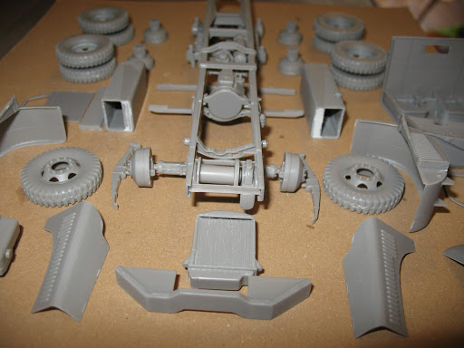

Lipstein Napisano 29 Października 2015 Autor Share Napisano 29 Października 2015 Model jest bardzo dokładnie zaprojektowany, nie ma nadlewek i ani jednego śladu po wypychaczach, ale za to gałązki na ramkach są zaje... grube i dużo czasu zajmuje obrobienie części po jej wyharataniu z ramki: odcięcie kawałka gałązki, potem szlifowanie papierem 180 i potem na gładko bloczkiem polerującym. I tak z każdą częścią. Na razie walczę z kołami i tu mała wtopa, chyba moja: przed sklejeniem nie zauważyłem, że wewnątrz połówki nie przylegają ściśle do siebie i nie szlifnąłem każdej z połówek koła, aby zniwelować szparę. Po prostu nie przyszło mi to do głowy. Zorientowałem się po sklejeniu wszystkich kół, wiec od środka zapodawałem klej z igły i rozprowadzałem to na gładko Extra Thinem, a potem w ściski i noc na wyschnięcie. Na razie jest tak se... Nie wiem, jak z tego wybrnąć, chyba zaaplikuję w te szpary płynną szpachlówkę i wygładzę gąbką do polerowania. Na szczęście do poprawy jest tylko 6 kół z 12.... Ale z drugiej strony patrząc, na zdjęciach oryginalnych pojazdów felga wewnątrz wygląda tak: Posklejałem też silnik, chłodnicę, obudowę sprzęgła i skrzynię biegów: Cytuj Odnośnik do komentarza Udostępnij na innych stronach More sharing options...

Lipstein Napisano 18 Listopada 2015 Autor Share Napisano 18 Listopada 2015 Coś do przodu, na razie sklejona rama i silnik: Powoli to idzie, bo każdą część trzeba dość długo obrabiać po wycięciu z ramki, z uwagi na dość grube gałązki wtryskowe. No i na modelowanie mam teraz kilka godzin w tygodniu, przy pomyślnych wiatrach... Cytuj Odnośnik do komentarza Udostępnij na innych stronach More sharing options...

Lipstein Napisano 13 Grudnia 2015 Autor Share Napisano 13 Grudnia 2015 I jeszcze trochę fotek: A jak się to poskłada do przysłowiowej k... , to zaczyna być juz kawał auta: Cytuj Odnośnik do komentarza Udostępnij na innych stronach More sharing options...

Lipstein Napisano 2 Stycznia 2016 Autor Share Napisano 2 Stycznia 2016 W sylwestra podpimpowałem sobie silnik: ale po przymiarce silnik nie mieści się w przerwie pomiędzy chłodnicą a obudową sprzęgła: Zrobiłem też imitację przewodów powietrznych i hamulcowych: Cytuj Odnośnik do komentarza Udostępnij na innych stronach More sharing options...

Lipstein Napisano 12 Stycznia 2016 Autor Share Napisano 12 Stycznia 2016 Coś do przodu: Przymiarka do przewodów hamulcowych przedniej osi: pierwsze malowanie ramy: To białe to dorobiona skrzynka z hipsu, mająca spowodować, że skrzynia ładunkowa nie odleci od modelu, bo jej mocowanie do ramy to dosłownie kilka mm2. Zgodnie z oryginałem, była pomiędzy trzecim a czwartym wspornikiem skrzyni. Dorobione przewody hamulcowe tylnych osi: Przewody powietrzne (chyba do zasilania układów doczepianych przyczep, armat, haubic): Silnik po malowaniu. Na zdjęciach odremontowanych pojazdów blok silnika jest w kolorach szarości, osprzęt oliwkowy i czarny (filtr powietrza). Ja pomalowałem całość na Olive green: Dorobione przewody elektryczne przy kierownicy: Pomalowałem też trochę innych części: Poprawiłem malowanie felg: Cytuj Odnośnik do komentarza Udostępnij na innych stronach More sharing options...
