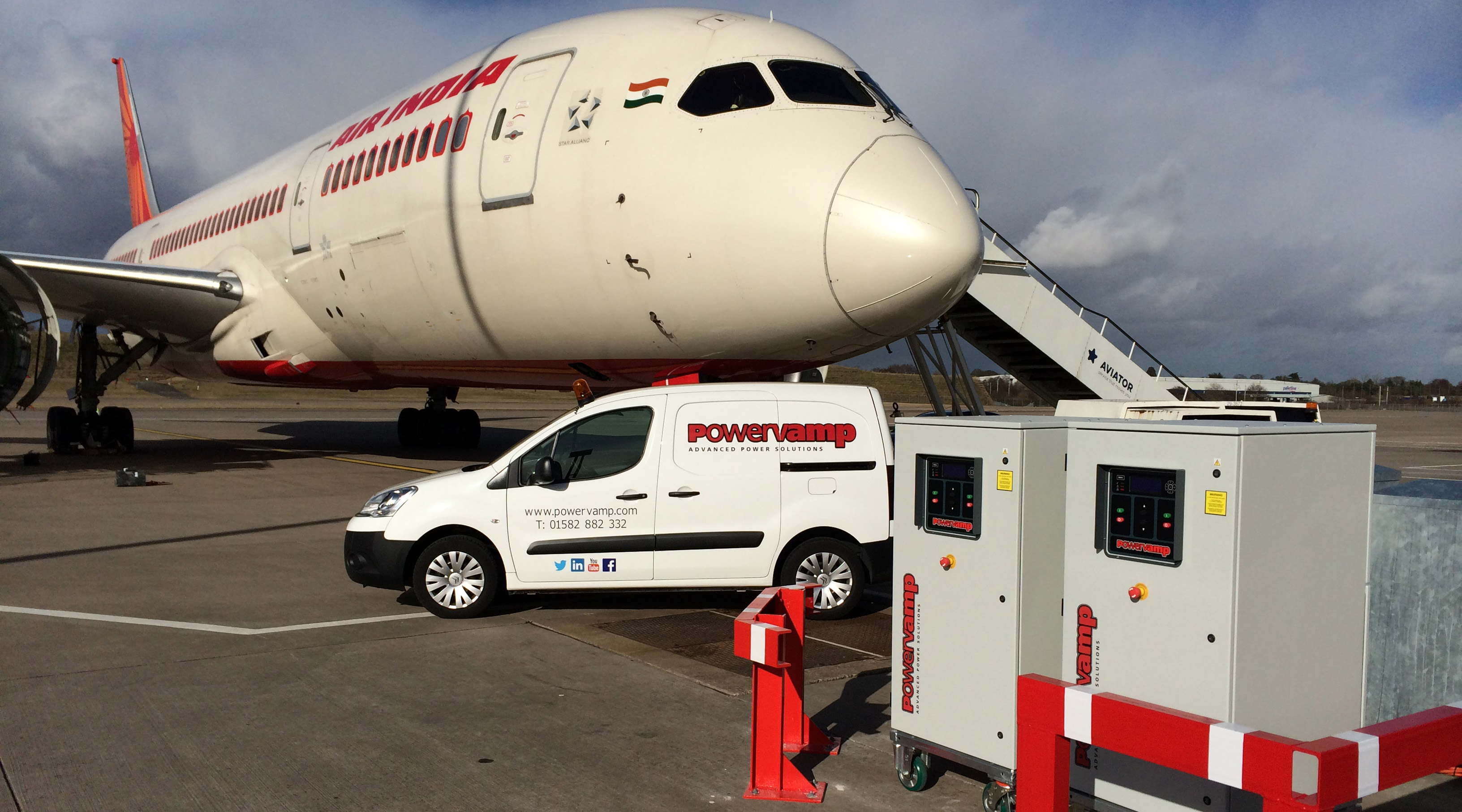

net_sailor Napisano 8 Września 2016 Napisano 8 Września 2016 Właśnie jeszcze nie mam koncepcji na doprowadzenie zasilania i włączamie obwodów. Może po prostu poprowadzić przewody na widoku jako podłączenie zasilania ze stanowiska GPU (ground power unit): GPU są bardzo różne, stacjonarne i "podróżne". Co lotnisko - inny sort, wspólny tylko wtyczki port: Powyżej gniazdo w Drimku. Cytuj

milczacy Napisano 8 Września 2016 Autor Napisano 8 Września 2016 Dzięki Koledzy za pomysły GPU to super pomysł, nie wiem jedynie, czy podczas gdy silniki już pracują, GPU jest podłączone? Wydaje mi się, że nie jest, a na kręcących się wentylatorach mi nawet zależy, bo fajnie to wygląda. Wstępnie myślałem aby zasilanie wyprowadzić przez golenie podwozia. Połączyłbym 2 w 1 - imitując drucikami przewody hydrauliczne od razu podam nimi zasilanie. Jak myślicie? Cytuj
Marudek Napisano 8 Września 2016 Napisano 8 Września 2016 Tak będzie i trudniej i łatwiej. Trudniej dlatego, że fragment przewodu będzie musiał być ukryty w oponie - a łatwiej że nie będziesz musiał robić od podstaw tej stacji. No i działające wentylatory będą bardziej wiarygodne Hej PabloA! Zakładaj wątek i działamy Pamiętaj tylko, żeby w tytule dodać [Grupowy 1:144] Cytuj
