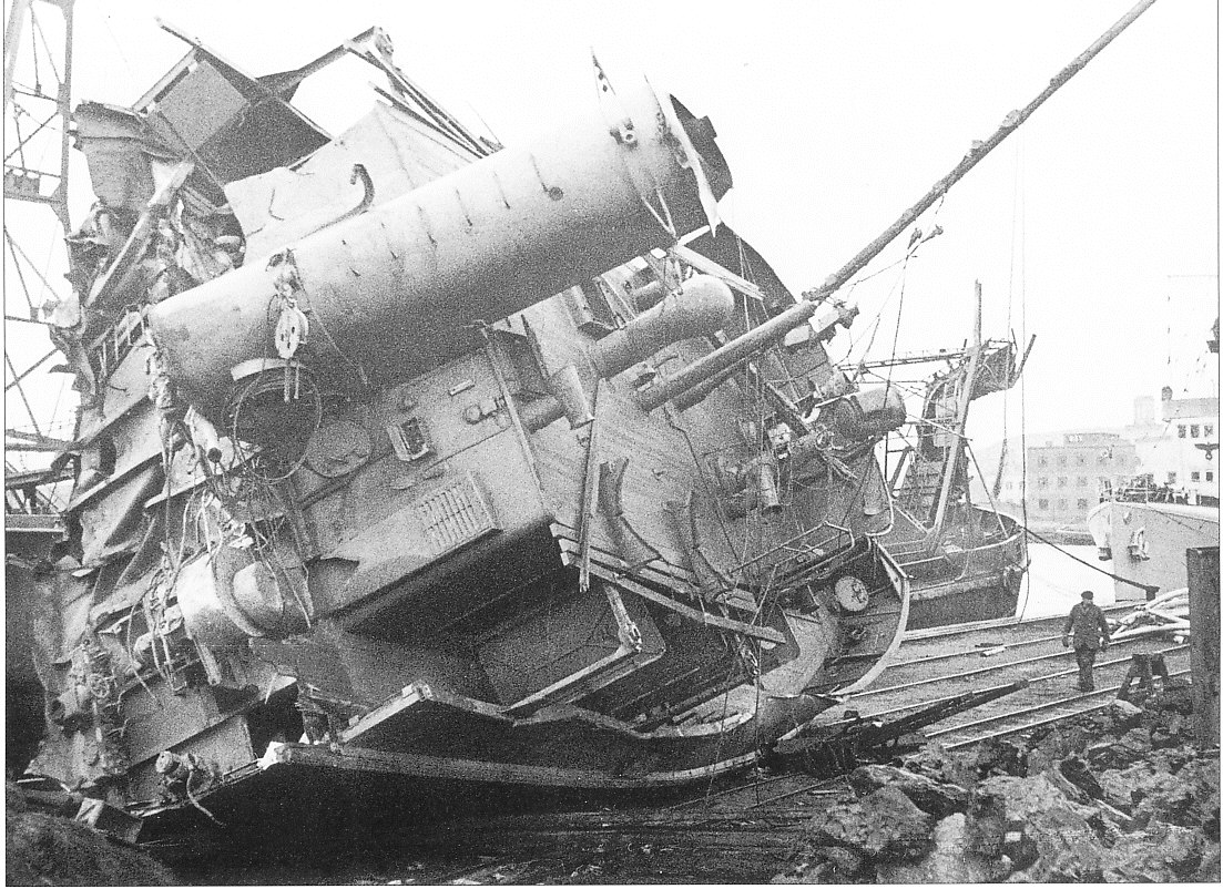

Markuz Napisano 17 Lipca 2017 Share Napisano 17 Lipca 2017 Jak zwykle świetna robota. I jeszcze kilka zdjęć. Na stronie dobroni.pl znajdziesz 19 zdjęć z czasów służby Nurka i po wydobyciu wraku przez Niemców, może się przyda. Jeszcze spory temat na Forum Okrętów Wojennych KLIK Cytuj Odnośnik do komentarza Udostępnij na innych stronach More sharing options...
Marudek Napisano 17 Lipca 2017 Autor Share Napisano 17 Lipca 2017 Łooooo Panie! No pewnie że się przyda! Już teraz widzę odpowiedzi na kilka zagwozdek jakie mi się nasunęły (rozstaw żurawików i te "klapy" w nadburciach) Cytuj Odnośnik do komentarza Udostępnij na innych stronach More sharing options...
