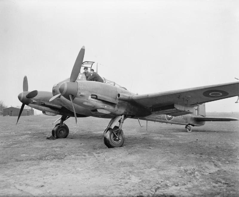

panDespota Posted October 28, 2018 Share Posted October 28, 2018 Rozgrzebię następny model, choć w sumie to już jest rozgrzebany. Teraz trochę historii Dobre 15 lat temu jak jeszcze kuzyn też lepił, zdarzało nam się kupować takie samem modele i razem kleić. Tego Meśka mi udało się skończyć a kuzyna trafił do szafy. I tak po 15 latach jak sprzątał strych znalazł go, a że żal było go wyrzucać podrzucił mi. Sentymentalny chłopak jestem więc postanowiłem go spróbować skończyć. Plan działania jest taki: 1. Model trochę podmalowany- idzie do płynu hamulcowego. 2.Na nosie brakuje oszklenia. Tu nie mam jeszcze pomysłu jak je dorobić. O ile mały fragment można wyciąć z płytki to z tym większym będzie problem bo jest gięty po łuku. Ma ktoś pomysł jak można je wykonać? 3. Zestawowe łopaty śmigła przydało by się wymienić. Ni jak mają się do oryginału Nie da rady zastosować jakichś od np. Bf109? 4. Model planuję wykonać w malowaniu maszyny na jakiej latał viermot killer Rudi Dassow. Z tego co znalazłem w internecie przed śmiercią 25.08.1944 udało mu się posłać na ziemię pięć B-17 i cztery B-24. Nie wiem tylko dlaczego na sylwetce modelu pod kadłubem jest zasobnik z działkami jak na dostępnych zdjęciach go nie widać. 5. O ile krzyże, swastyki się jakieś znajdą a nr i pas dorobię z szablonu to z godłem będzie problem. I tu wielka prośba do zaglądających żeby grzebnęli u siebie w kalkomaniach czy nie ma ktoś godła ZG26 bo sam nie posiadam a przydało by się nalepić na silnik... Model wzbogacę blaszką Parta. Quote Link to comment Share on other sites More sharing options...

rymulus Posted November 2, 2018 Share Posted November 2, 2018 4. Model planuję wykonać w malowaniu maszyny na jakiej latał viermot killer Rudi Dassow. Z tego co znalazłem w internecie przed śmiercią 25.08.1944 udało mu się posłać na ziemię pięć B-17 i cztery B-24. Nie wiem tylko dlaczego na sylwetce modelu pod kadłubem jest zasobnik z działkami jak na dostępnych zdjęciach go nie widać. Zwróć uwagę jak są pomalowane kołpaki śmigieł. Na zdjęciach są biało-czarno-żółte a te na grafice są czarne z białą spiralą. Na grafice (prawy dolny róg "Modellers note..." ) masz wcześniejszy, czyli taki jak na zdjęciach powyżej, schemat malowania kołpaków wraz z numerami kolorów, oraz informację o braku zasobnika z działkami. Quote Link to comment Share on other sites More sharing options...
panDespota Posted November 11, 2018 Author Share Posted November 11, 2018 W dniu 2.11.2018 o 15:33, rymulus napisał: Zwróć uwagę jak są pomalowane kołpaki śmigieł. Na zdjęciach są biało-czarno-żółte a te na grafice są czarne z białą spiralą. Na grafice (prawy dolny róg "Modellers note..." ) masz wcześniejszy, czyli taki jak na zdjęciach powyżej, schemat malowania kołpaków wraz z numerami kolorów, oraz informację o braku zasobnika z działkami. Co do kołpaków to jak najbardziej zwróciłem na to uwagę, co do zapisu o zasobnikach już nie. Nie wiem jak to umknęło mojej uwadze. Ślepota... Co do oszklenia na nosie z pomocą przyszło Ferrero Rocher. Prezent udał się podwójnie Quote Link to comment Share on other sites More sharing options...
