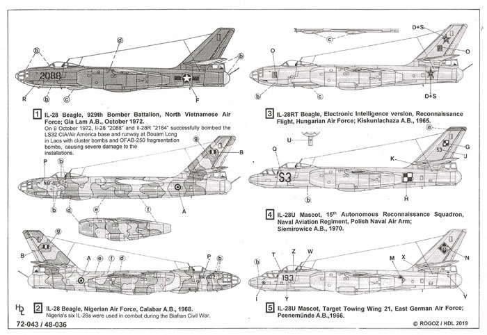

DiegoR Napisano 12 Sierpnia 2019 Share Napisano 12 Sierpnia 2019 (edytowane) W dniu 7.08.2019 o 18:45, Qz9 napisał: I słusznie. Potrzebne sa kalkomanie do samolotu Ludowego Lotnictwa Polskiego Sa juz tez dostepne kalki od HDL (Polska, Finlandia, Egipt, NRD & Wietnam Pln., Nigeria, Wegry, Polska, NRD): http://www.hyperscale.com/2019/reviews/decals/hidecal48035previewbg_1.htm Z nowego modelu Bobcat mozna zbudowac bez przeróbek: - standardowa wersje bombowa Il-28 [uzywana w Polsce] (niestety producent nie dolaczyl wnetrza komory bombowej), - wersje rozpoznania elektronicznego Il-28 RT [uzywana w Polsce jako Il-28E] z dwoma identycznymi kopulami radarowymi, jedna na zwyklym miejscu, a druga na klapach komory bombowej, - wersje rozpoznania elektronicznego Il-28 RTR [uzywana w Polsce równiez jako Il-28E] z pojemnikami z elektonika na koncach skrzydel, o krztalcie zblizonym do zbiorników paliwa. Tu wystarczy przerobic zalaczone przez producenta zbiorniki, - seryjna wersje torpedowa Il-28T jak byla uzywana w ZSRR i Indonezji (tj. bez zbiorników na koncach skrzydel i z uzbrojeniem "rakieto-torpedowym" w standardowej komorze bombowej - tj przenoszonym tylko wewnetrznie ( uwaga dot. wnetrza komory bombowej jak wyzej, wiec bez przeróbek model mozna wykonac tylko z zamknieta komora uzbrojenia) i oczywiscie standardowa kopula radaru pod kadlubem. ----- - rozpoznawcza wersja Il-28R [uzywana w Polsce] ze zbiornikami paliwa na koncach skrzydel niestety posiadala wieksze kola podwozia glównego i co za tym idzie szersze gondole silnikowe. W skali 1/48 te róznice sa juz dosc widoczne i wymagalyby przeróbki gondoli - natomiast bardzo ladne zbiorniki paliwa sa juz w zestawie. Oczywiscie w komorze bombowej znajdowalo sie w tej wersji wyposarzenie rozpoznawcze... - bombowiec przystosowany do przenoszenia ladunków jadrowych, oznaczony w zaleznosci od zródel jako Il-28A (atomnyj) lub Il-28N (nositijel) róznil sie zewnetrzenie od standardowej wersji bombowej duza wieksza oslona radaru pod kadlubem - mozna ja przerobic z dolaczonej do modelu kopuly rzekomego radaru wersji T. Egzemparze wersji Il-28A/N , Il-28T oraz Il-28U trafily m.in. na Kube gdzie niektóre z nich zostaly zmontowane i wykonaly loty próbne ( bez jakichkolwiek oznaczen panstwowych) ale krótko potem zostaly zdemontowane by wrócic do ZSRR na mocy porozumienia Kennedy-Chruszczow konczacego tzw. kryzys kubanski. Edytowane 22 Sierpnia 2019 przez DiegoR Cytuj Odnośnik do komentarza Udostępnij na innych stronach More sharing options...
