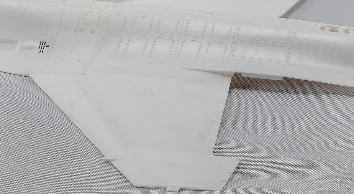

Tak wygląda skrzydło z Kinetica, widać ten uskok w dół. Jeśli ktoś chce poprawiać to naprawdę upierdliwe bo idzie po całej długości przedniej części kadłuba tuż przed wylotem gazów aż do konca tam gdzie się łączy z tylną częścią:

Jak widać Kinetic pomieszał linie podziału i profile, nie ma tego charakterystycznego przesunięcia linii podziału na końcy przedniego napływu tam gdzie jest osłona nad mocowaniem skrzydła do kadłuba. W Kineticu to prosta linia jest od napływu do końca. Akurat w tym miejscu skrzydło się załamuje i poprawić się to da ale to kolejna robota ze szlifowaniem i profilowaniem a to jeszce na tylną klapę przechodzi.
Tamiya ma zrobione tak jak powinno być. Dodatkowo nie trzeba się pochylać nad połączeniem tylnej części skrzydła do tylnej części kadłuba bo odlewy Kinetica nie są stabilne i pasuje albo z prawej albo z lewej w moich i trzeba szpachlować.  Mam tych Kineticów 4: dwa jedno i dwa dwumiejscowe, także na własnej skórze poczułem. Ten akurat jest pod Netza szykowany także obciąłem mu beercany na skrzydłach. Inna sprawa, że trzeba linie ryć no i ogon do poprawy bo podstawa jak na wersję A czy też MLU ma zły kształt. Ale to już zupełnie inna bajka.

Dodam moje dwie foty, w mojej ocenie do ogarnięcia + nity do poprawy. Zdjęcia pod światło, więc widać co i jak. Uskok jest do przeszlifowania, bo widać że górna krawędź też ma lekki podwyższenie na końcu.
Super, dzięki.
Na fotkach tych widać, że to nie jest, aż taka tragedia jaką zakładałem. Ze dwie warstwy podkładu na "niższy" panel, szlifowanko i może uda się z tego jakoś wyjść 😀
Trochę jednak szkoda, że model ten nie wyszedł Kineticowi bez takich wpadek, a chyba szybko nic nowego i lepszego nie pojawi się na rynku, no bo w sumie kto🤔
