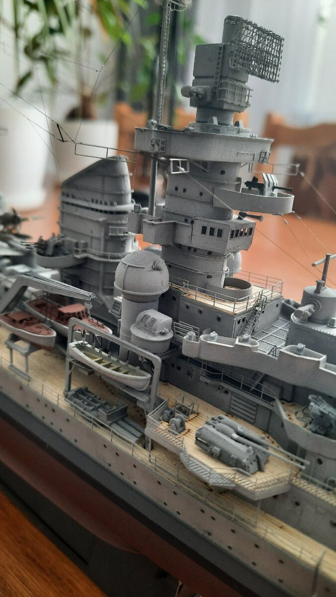

adek26 Napisano 20 Grudnia 2020 Autor Share Napisano 20 Grudnia 2020 Po krótkiej kwarantannie stoczniowcy wrócili do swoich obowiązków. Chciałem, aby statek wyglądał na dość styranego służbą... Jak zauważyliście, krążownik zyskał pokład. Skoro kadłub jest uciurany, nie chciałem by pokład był czyściutki. Dlatego tez chlapnąłem go sidoluxem a później troszkę przyciemniłem farbami do washa z white spiritem 1:4. Próbowałem na tym modelu wielu rożnych rzeczy, których nigdy nie robiłem i jest to dla mnie model eksperymentalny - tak wiec proszę za głośno się nie śmiać Proszę o konstruktywne uwagi. 1 Cytuj Odnośnik do komentarza Udostępnij na innych stronach More sharing options...
blacman Napisano 20 Grudnia 2020 Share Napisano 20 Grudnia 2020 (edytowane) burta - bardzo ładnie ! rzekłbym wykwintnie cześć denna - jeśli coś się tam działo to raczej w okolicy linii wodnej... Edytowane 20 Grudnia 2020 przez blacman Cytuj Odnośnik do komentarza Udostępnij na innych stronach More sharing options...
adek26 Napisano 20 Grudnia 2020 Autor Share Napisano 20 Grudnia 2020 3 godziny temu, blacman napisał: cześć denna - jeśli coś się tam działo to raczej w okolicy linii wodnej... Panie blacmanie no to przynajmniej burta jest zjadliwa - a wg Ciebie co powinno zostać zmienione w części dennej ? czegoś się nauczę Cytuj Odnośnik do komentarza Udostępnij na innych stronach More sharing options...
Szydercza Gała Napisano 20 Grudnia 2020 Share Napisano 20 Grudnia 2020 daj więcej odcieni tej rdzy żeby nie było nudy, możesz dodać zacieki z tzw zwykłego syfu, w sensie nie rdzawe. Natomiast pod wodą dzieje się na całości poszycia, choć nie zawsze w taki sam sposób 2 Cytuj Odnośnik do komentarza Udostępnij na innych stronach More sharing options...
adek26 Napisano 20 Grudnia 2020 Autor Share Napisano 20 Grudnia 2020 Dzięki Gała za ukierunkowanie niezwłocznie pochylę się nad tematem Cytuj Odnośnik do komentarza Udostępnij na innych stronach More sharing options...
M.A.V. Napisano 20 Grudnia 2020 Share Napisano 20 Grudnia 2020 (edytowane) podoba mi się do takich zabaw dobre są też kredki z AK . Chociażby zielonkawa do glonów i biała do obcierania linii wodnej tak gdzie zawsze są największe odbarwienia - tak jak na fotkach co Gała wrzucił EDIT ------------ tylko oczywiście trzeba potem pamiętać żeby psiknąć na to ochronną warstwę z bezbarwnego Edytowane 20 Grudnia 2020 przez M.A.V. Cytuj Odnośnik do komentarza Udostępnij na innych stronach More sharing options...

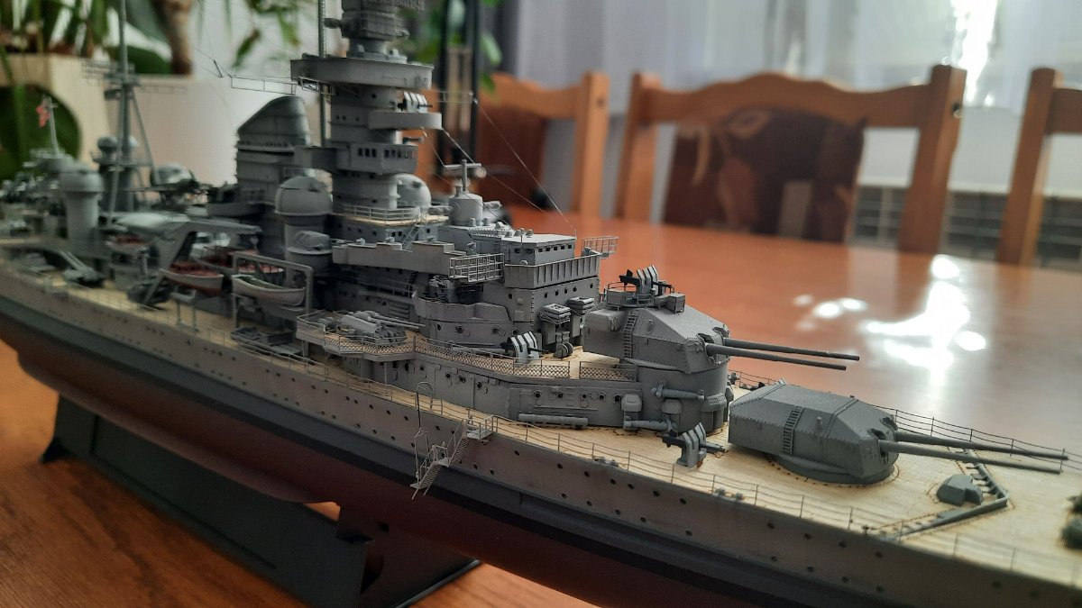

adek26 Napisano 29 Maja Autor Share Napisano 29 Maja No i wyciągnąłem dziada z otchłani nicości...- cud, że jeszcze robale się w nim nie zalęgły. Zgodnie z zaleceniami sprzed prawie 5 lat ubabrałem trochę dolną część kadłuba. . Docelowym zamierzeniem było, aby krążownik wyglądał na totalnie styranego. Nie wiem, czy się udało czy nie, ale przynajmniej próbowałem. I nie ukrywam, że wiele godzin nad tym spędziłem - ale zawsze coś mi się nie podobało, więc zamazywanie i na nowo. Za dużo się naoglądałem na tutejszym forum, jakie cuda ludziska robicie ze swoimi łajbami. Co do koloru pokładu, na zdjęciach wyszedł bardziej pomarańczowo, niż jest w rzeczywistości. Po zamontowaniu śrubek chcę kadłub pociągnąć ultra matowym lakierem. Na chwilę obecną maskują się do psikania podkładem i farbkami kolejne części nadbudówek. 1 Cytuj Odnośnik do komentarza Udostępnij na innych stronach More sharing options...
