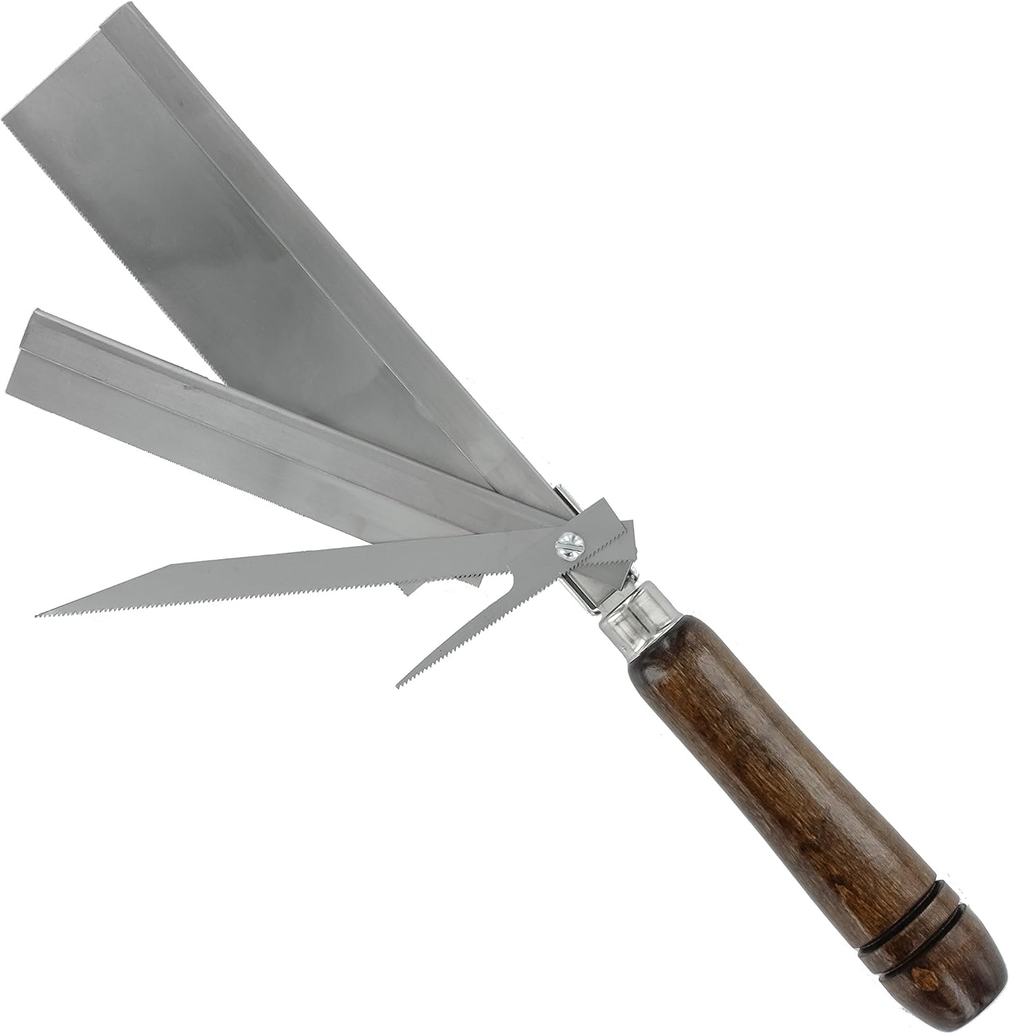

Qz9 Napisano 10 Grudnia 2020 Napisano 10 Grudnia 2020 (edytowane) 12 godzin temu, Klapouch napisał: Kostka jak kostka. Ja muszę obciąć TO Takiej ramy nie wycina sie piła a już zwłaszcza tą która pokazałeś. Do takiej roboty to kawałek płyty MDF tak 30x20 cm, na to naklejasz płótno ścierne z ziarnem 240 - 320 i na mokro szlifujesz az będziesz miał gładką równa powierzchnię tej ramy. Piła ma zbyt grube zęby, żeby takiej żywicy nie porozrywac w trakcie cięcia no i jest duża, sam brzeszczot ma prawie 20 cm długości i 0,25 mm grubości, to nie jest narzedzie do filigranowych detali z kruchej żywicy: Edytowane 10 Grudnia 2020 przez Qz9 Cytuj
