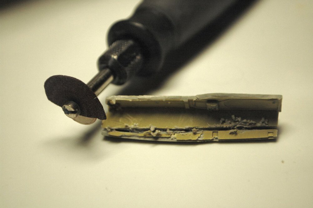

Element ściany wnęki został wykonany jako prosty, ale nie trzeba na niego skakać i można go jednak wykorzystać. Rozciąć i..., no nie już. Poszerzenie sprawia, ze trzeba skorygować kształt  dolnej krawędzi. Długość też się zmieni, ale bardzo niewiele i z tym sobie poradzimy. Także z  tadammmm trzeba będzie jeszcze poczekać.
Zaznaczone miejsca cięcia ścianki:
Korygowanie kształtu dolnej krawędzi:
Krawędź skorygowana, ze  sfazowanym już brzegiem. Fazowanie wykonane jak uprzednio:
Usuwanie nitów:
Teraz trzeba przygotować podstawę dla bocznej ścianki. Z drugiej strony wykorzystana będzie ścianka zestawowa. Tu ścianka ta miała być usunięta, a zastąpić ją miał element z płytki, Plany trzeba było trochę zmienić. Element z płytki będzie pominięty, przestrzenne ściany wnęki zostaną doklejone bez pośrednika. Tylko jak zachować geometrię po usunięciu zestawowej ścianki?
Trzeba wykonać konstrukcję pomocniczą.
Najpierw rząd kołków wklejonych we fragment poszycia. Kołki zapamiętają kształt ściany wnęki:
Doklejona konstrukcja wzmacniająca kołki i zapobiegająca ich ewentualnemu przesunięciu. Na wszelki wypadek:
Teraz można odcinać ściankę.
Żyletką można tylko częściowo:
Trzeba tak:
Gotowe do dalszych działań:
Kolejny etap to wyznaczenie miejsc montażu kształtownika, do którego umocowana jest przednia goleń. Najpierw przyklejony został kawałek, zbędnego już elementu do zastąpienia ścianki wnęki z zestawu. Być może  ktoś pamięta, że zawierał w sobie miejsce, wyznaczające oś obrotu owej goleni, a tym samym oś kształtownika. Element jest pocięty, ponieważ posłużył do rozpoznania bojem, czy miejsca cięcia są OK co pozwoliło bezpiecznie podzielić przestrzenną ściankę wnęki.
Fragment ścianki heftnięty tylko  klejem CA, bo to łączenie tymczasowe i trzeba go będzie usunąć.
Cały element został wklejony w gondolę pilota. Też delikatnie, bo i jego trzeba będzie odłączać i to nie raz. Ponieważ konstrukcja kołeczkowa wypadła niebezpiecznie blisko dziurki wyznaczającej oś kształtownika sprawdzono przy okazji, czy nie będzie jakiegoś konfliktu. Wyszło, że nie.
Można zatem wetknąć w otworki rurkę i ostatecznie przekonać się, czy wyszło jak trzeba:
Jak widać jest krzywo jak diabli i to we wszystkich kierunkach. Rozumiem, iż może zdarzyć się, że przy takich pracach drobne błędy się nałożą i wyjdzie niedobrze. Ale tu przecież jest byk jak stąd do Rynu, a nie jakieś małe błędy!
Nic to, trzeba będzie inaczej.
Edytowane przez greatgonzo
