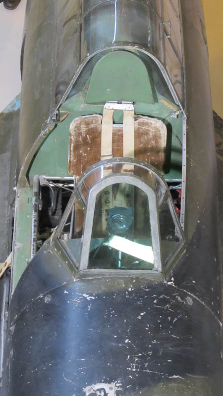

Dzien dobry,
Załaczam link do ciekawej sesji zdjeciowej hawkera w Fińskim muzeum:
https://www.britmodeller.com/forums/index.php?/topic/235099841-hawker-hurricane-mkia/

W dniu 24.10.2022 o 09:23, alienus napisał:
A ten grzbiet co będzie pod limuzyną to nie powinien aby być w kolorze kadłuba? (Oczywiście pomijając że w rzeczywistości tam nie było takiego schodka, ale wiadomo szkło jakoś musi siąść )
Pozdr
ww

Słusznie, pomyślę co z tym zrobić 😉 dzięki
[edit - a wyglądać to powinno to ot tak jak na zjęciach]
Edytowane przez alienus
Aktualizacja przed weekendem 😉
Wymalowałem oparcie na fotel oraz przerobiłem sposób montażu pasów by było podobnie jak na zdjeciach z muzeum.
A tu już siedzi w kabinie na patafix.
Zamontuje je na samym końcu by nie uszkodzić elementów przy dalszych zabawach. Nawet fajnie to wygląda 😅
