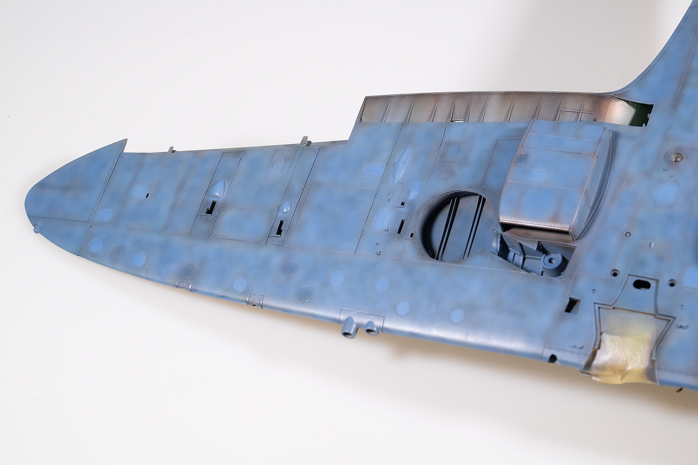

Czas przerwać te wszystkie dyskusje, więc wrzucam pierwszą partię zdjęć. Mam nadzieję, że skieruje to ten mój warsztat na właściwe tory i zakończy waśnie.
Praca nad spodem trwa. Aktualnie prezentowany efekt to 14 warstw złożonych z 3 kolorów kładzionych naprzemiennie. Zdążyłem się przekonać, że czym więcej ich jest, tym efekt jest lepszy. Na ten moment nadal wszystko jest za mocne, więc planuję kolejne warstwy. Tamyia sugeruje malowanie spodu mieszanką kolorów XF-2 i XF-8 w stosunku 3:1. Moją bazą stała się jednak mieszanka 4:1, bo ta oryginalna według mnie była za ciemna. Z niej też budowałem filtr. Do kolejnych kolorów, którymi przekładałem bazę użyłem dodatkowo koloru XF-10 czyli flat brown do przyciemniania i mieszanki XF2 + XF-8 w stosunku 6:1 wzmocnionej 4 jednostkami XF-57, czyli Buff.
To chyba tyle jeśli chodzi o teorię, czas na foty:
:hmmm:
...ale ostateczne zdanie wyrobię sobie jak zobaczę gotowy model, więc daleko mi teraz do stwierdzenia że coś jest złe lub wspaniałe.
Chyba sam wierzysz w magię która uprawiasz. Ale na zimno jak się na to popatrzy, to cały efekt tych blach uleciał. Jest bazowy z ciemnymi akcentami. Pomalowane ładnie, ale po cholerę tyle dni dreptania, żeby było mniej więcej tak jak można to samo uzyskać w jeden dzień? Żeby był efekt łał będziesz musiał chyba naopowiadać i nas ponieść. Mnie to nie przekonuje, w odniesieniu do roztaczanie wizji. Ale to twój model i twoja frajda.
nic dodać nic ująć. Przypominam dla porządku, to nie jest poradnik "RÓB TAK JAK JA", ja nawet nie chcę cię przekonywać. Odnośnie blach mam inne zdanie, mam też inne zdanie odnośnie opłacalności. Nikomu nie bronię robić po swojemu. Jeśli uważasz, że uzyskasz taką powierzchnię w jeden dzień, to znaczy, że w tym warsztacie raczej nic wartościowego dla siebie nie znajdziesz. To tyle.
BTW. podrzuć link do swoich prac, chętnie zobaczę twój warsztat.
Edytowane przez Boch
Teraz, myszaty napisał:
To jest 1:32 : to spore powierzchnie, zdjęcie ( a tym bardziej na telefonie) może być bezsensu. Bo nie bedzie widać tych niuansów?
Oczywiście, że zdjęcie nie pokaże wszystkiego. Model pracuje pod każdym kątem światła, kolory spodu mienią się i przebijają. Od razu pisałem, że efekt ma być subtelny i w moim zamierzeniu taki ma być. Można malować samoloty jak płot u dziadka, to nie jest sztuka. Tak pomaluje każdy, kto poćwiczy 2-3 dni aerografem.  Właśnie te niuanse i subtelności robią różnice między malowaniem, a malowaniem.
Modelarstwo nie było i nigdy nie będzie sztuką w klasycznym tego słowa rozumieniu. Ty chcesz przedstawić konkretny samolot w skali, ale już na starcie zmieniasz mu kolor bo wydaje Ci się za ciemny.  Od razu wypisujesz się z modelarstwa, tak rozumianego. Mógłbyś w ten sam sposób malować  kombajn bizon, betoniarkę lub blok na Ursynowie. Nie ma co się złościć. Ja Ciebie nie mam  zamiaru ani atakować, ani namawiać do zmiany podejścia. Podobnie jak ty nie robisz poradnika. Szanuję to i przyjmuje do wiadomości wyjaśnienia. Luz. Ty pokazujesz, ja oceniam czy mi się podoba czy nie 😃
