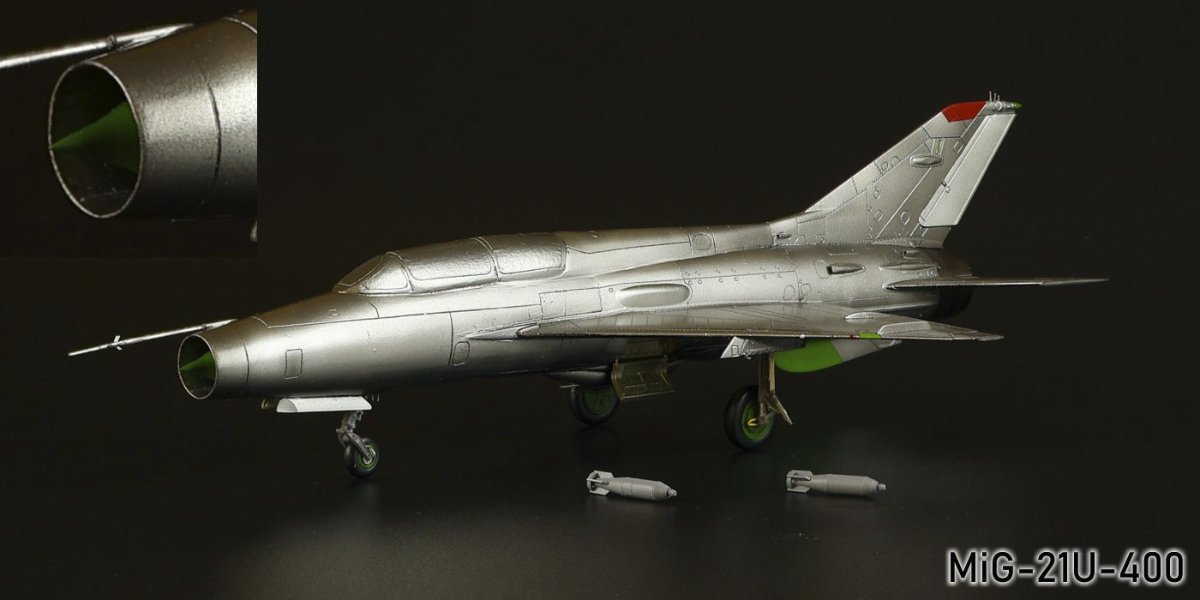

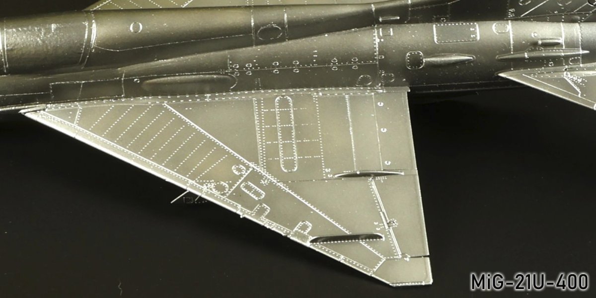

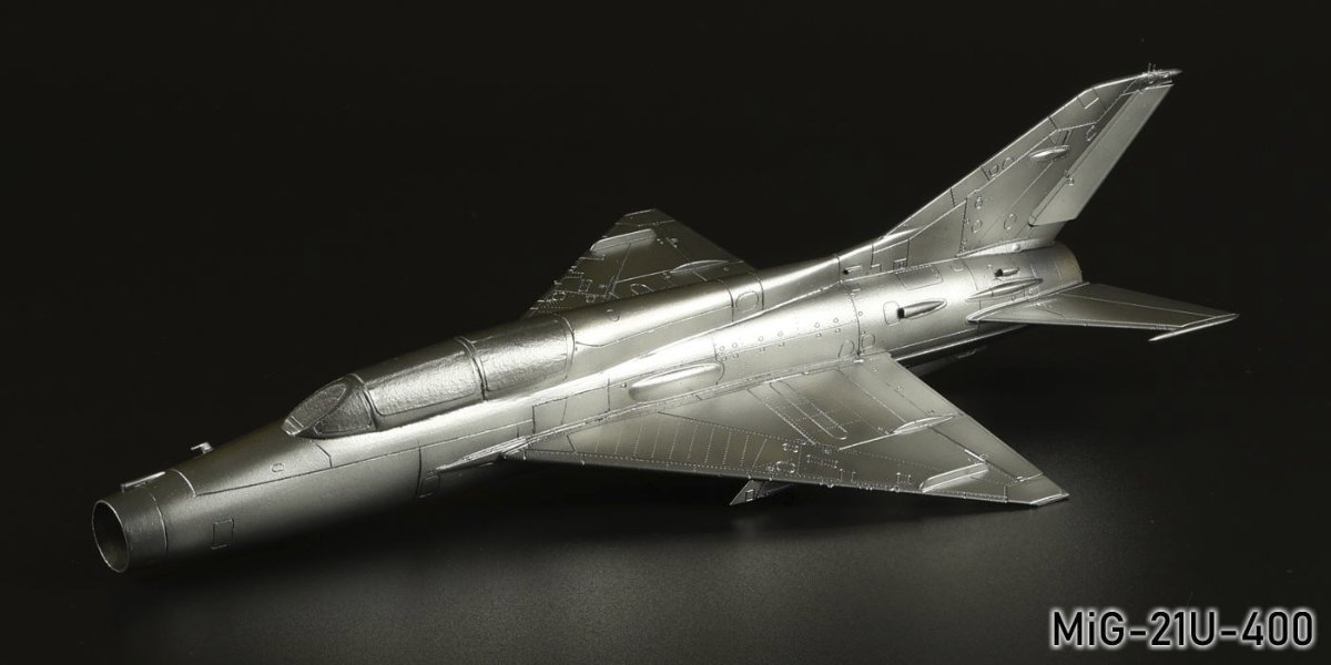

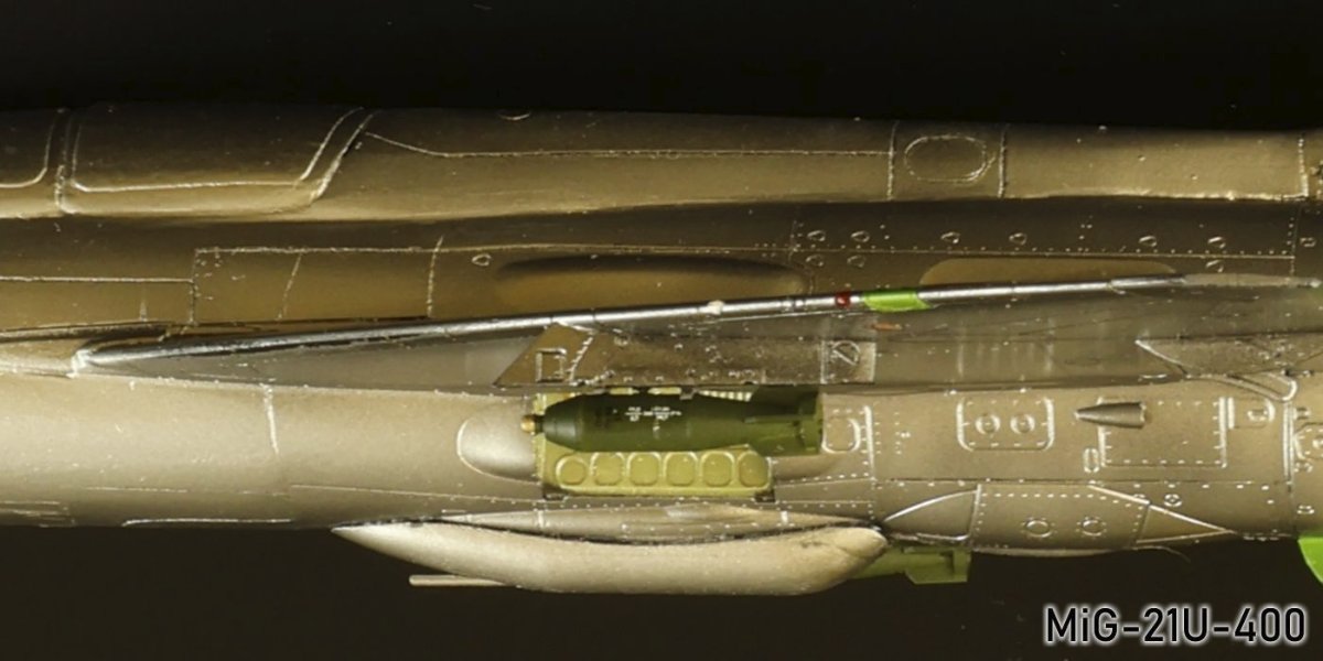

Zacząłem kolorowanki 😉
Jedno miejsce nadal mi się straaasznie nie podoba i chyba wrócę do etapu papieru ściernego. Wiadomo - jak trzeba to trzeba 😞
Żeby znowu nie było, że pomalowane płasko etc. - to raczej wina białka obsługującego aparat. Na zbliżeniach coś tam z cieniowania widać :)

Dwie bomby ćwiczebne P-50 i gondola z działkiem A 12,7

Powolutku, ale do przodu.

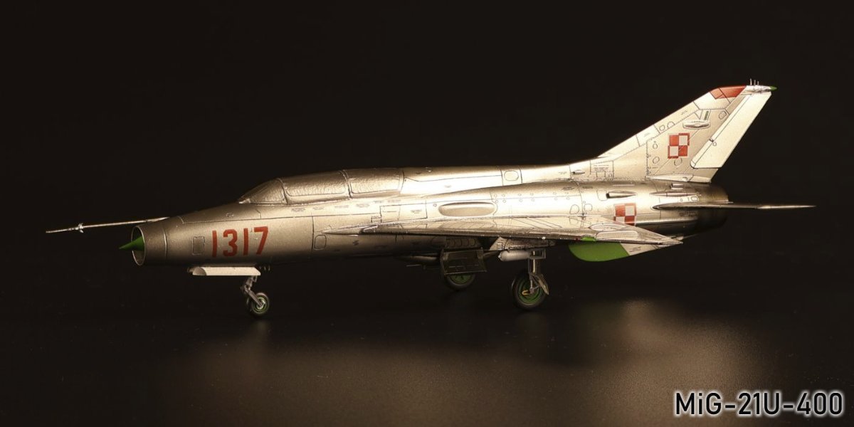

Model stoi na kołach, ma nowy stożek (zdjęć z oryginałem Wam oszczędzę; nowy jest ostro zakończony, powierzchnia jest łamana) i jak widać jest rozbrojony - jednak nie wytrzymałem i uległem presji argumentów - idę "w szare" :D
Teraz "najfajniejsze" czyli lakier i napisy eksploatacyjne. Wzorowane na F-13 i UM, ale dostępu do opisu U nie mam a bez napisów jakoś nie bardzo pasuje mi do reszty kolekcji.

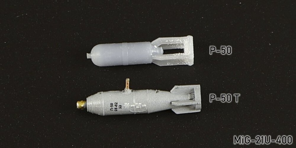

@em - dziękuję za wskazówkę. Trochę się naszukałem tego numeru, ale dzięki rysunkowi podjąłem próbę wykonania "swojej" P-50, która różni się od zakupionej (okazało się, że ResKit ma P-50T, gdzie to T nie zawsze jest w opisie - nawet na kalce widać tylko P-50). Pierwsza jako tako udana bombka (wymaga dopracowania, ale chodziło o pokazanie kształtu i rozmiaru:

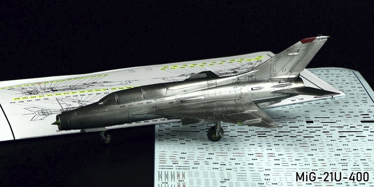

No i numery seryjne wybrane. Teraz tylko jeszcze raz lakier, wash, lakier, zdjęcie maskowania, mam nadzieję, że nic nie podciekło / wleciało do środka, bo to oznacza zrywanie kabinki, uszczelki i... chyba galeria. Miesiąc do Dęblina - powinienem zdążyć :)

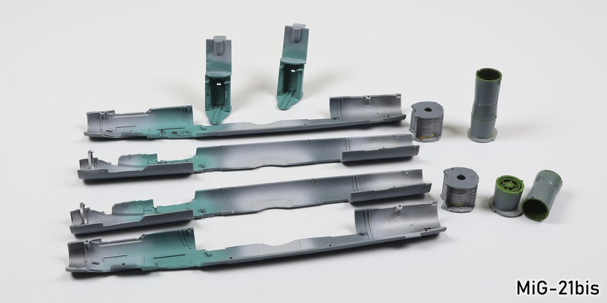

Ruszyła maszyna po...woli 😉
Teoretycznie chciałem zrobić 9483 z zestawem:
P-62-2 i 2 x R-60  +  R-13M  +  PBT-800  +  R-13M  +  P-62-2 i 2 x R-60
oraz np 9524 z zestawem:
OFAB-100-120  +  UB-32  +  (pusto)  +  UB-32  +  OFAB-100-120
tylko nie wiem, czy nie muszę zmienić tego drugiego planu na migi NMF z innej jednostki (za to starsze, ze starszym typem wiatrochronu. No i ciągle nie widzę konfiguracji z FAB-250 - nie znalazłem informacji, że do UB-32 stosowano także FAB-250. Może ktoś zna takie (lub inne ciekawe) konfiguracje na bis-ach? Jeszcze jest czas do podwieszeń 😉
