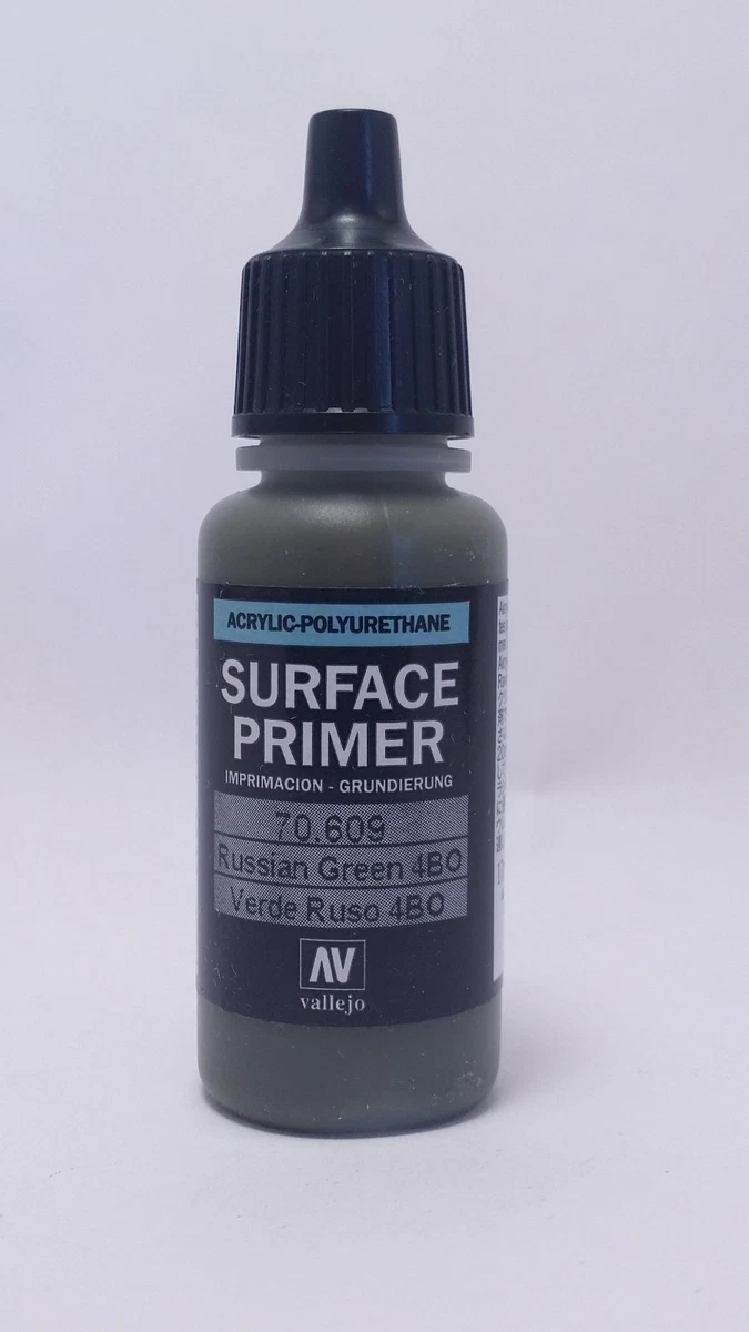

BB84 Napisano 19 Stycznia 2024 Autor Napisano 19 Stycznia 2024 Co polecacie z akryli jako kolor bazowy dla rusków ? Vallejo 4BO Russian Green czy coś z Tamiya lub mieszanka standardowych kolorów ? Cytuj
MayonesEXG7 Napisano 20 Stycznia 2024 Napisano 20 Stycznia 2024 (edytowane) XF 58 olive green tamiya i zółty xf-3 i rozjaśnisz sobie wtedy taką bazę. Farby pod aero jedynie. Z pęndzli do vallejo color albo hataka niebieska seria. Edytowane 20 Stycznia 2024 przez MayonesEXG7 1 Cytuj
robertmodelarz Napisano 20 Stycznia 2024 Napisano 20 Stycznia 2024 19 godzin temu, BB84 napisał: Co polecacie z akryli jako kolor bazowy dla rusków ? Vallejo 4BO Russian Green czy coś z Tamiya lub mieszanka standardowych kolorów ? Vallejo Surface Primer 70609 Russian Green 4BO (17ml) Cytuj
DamianosPL Napisano 21 Stycznia 2024 Napisano 21 Stycznia 2024 19 godzin temu, robertmodelarz napisał: Vallejo Surface Primer 70609 Russian Green 4BO (17ml) Naprawdę powracającemu polecasz farby te syfy od Vallejo które nadają sie do smietnika jeszcze seria Air jest dobra no ale napewno nie Polyurethany którymi nie da sie malować aero wogole. Juz lepiej kupic Mr Hobby 1 Cytuj
robertmodelarz Napisano 21 Stycznia 2024 Napisano 21 Stycznia 2024 56 minut temu, DamianosPL napisał: Naprawdę powracającemu polecasz farby te syfy od Vallejo które nadają sie do smietnika jeszcze seria Air jest dobra no ale napewno nie Polyurethany którymi nie da sie malować aero wogole. Juz lepiej kupic Mr Hobby Od lat nimi maluję i nie mam do nich żadnych uwag, prędzej do kosza lądują produkty akrylowe AK i Ammo Mig (ważą się i rozwarstwiają). Zawsze po odtłuszczeniu modelu jako podkład leci Primer BLACK Vallejo, aerograf IWATA- dysza 0,5 mm i leci bez problemu!!!!! 1 Cytuj
