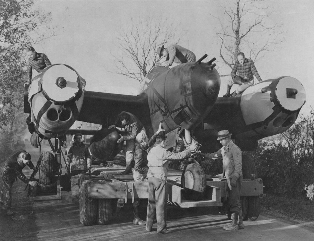

panDespota Napisano 23 Października Autor Share Napisano 23 Października Miałem się zabrać za Spita od IBG, ale z czasem słabo... wróciłem więc do Lightninga i coś tam dłubie powoli. Zacząłem od góry ze skrobankami. Później pójdzie reszta i spód. Myślę też jak zrobić te ślady po taśmach i lepiszczu jakim był zabezpieczany do transportu. Wszystkie linie łączenia paneli były tym zabezpieczane? Na rysunkach od Exito wygląda jakby tak było. Jakieś sugestie? Będę wdzięczny za pomoc i wskazówki. I na koniec jeszcze zdjątko z obecnego etapu. Niestety z telefonu 7 Cytuj Odnośnik do komentarza Udostępnij na innych stronach More sharing options...
Moses Napisano 23 Października Share Napisano 23 Października Spróbowałbym naklejenia cienkich paseczków taśmy, i po jej krawędziach prysnąć albo przyciemnioną bazą, albo shaderem. 2 Cytuj Odnośnik do komentarza Udostępnij na innych stronach More sharing options...
panDespota Napisano 24 Października Autor Share Napisano 24 Października (edytowane) 8 godzin temu, Moses napisał: Spróbowałbym naklejenia cienkich paseczków taśmy, i po jej krawędziach prysnąć albo przyciemnioną bazą, albo shaderem. Też myślę nad taśmą. Takimi paskami ~1mm. Z tym że smar spróbuję namalować lekko zwilżonym rozcieńczoną farbą olejną pędzlem, tak żebym miał jeszcze czas na ew. poprawki po ściągnięciu taśmy. Nanoszenie tego aerografem jako tak wąskiej linii wzdłuż taśmy wydaje mi się że będzie problematyczne. Zresztą na zdjęciach widać że jest to ostre odcięcie jak z klasycznego pedzla. Zrobię małą próbę i jak będzie ok polecę z tym dalej Zastanawiają mnie jeszcze te ciemne części gondola silników za kołpakami. To mogą być podmalówki jakimś ciemniejszym kolorem czy też ten smar? Edytowane 24 Października przez panDespota Cytuj Odnośnik do komentarza Udostępnij na innych stronach More sharing options...

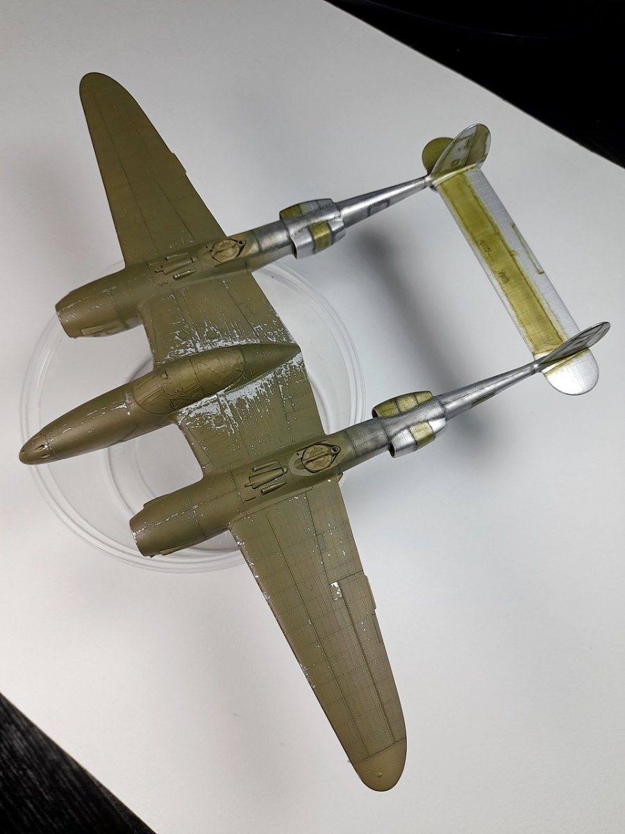

panDespota Napisano 29 Października Autor Share Napisano 29 Października Główne kolory położone i podrapane. Teraz biorę się za ślady po taśmach zabezpieczających i smarach. Udało się też pstryknąć zdjęcia aparatem na statywie 7 Cytuj Odnośnik do komentarza Udostępnij na innych stronach More sharing options...

panDespota Napisano 16 Listopada Autor Share Napisano 16 Listopada Mozolnie, ale do przodu. Linie paneli olive drab na skrzydłach, gondolach i statecznikach zapaćkane smarem. Później kalki. Rozumiem, że tym smarem mam potraktować tylko i wyłącznie znaki przynależności państwowej, wszystkie nr godła itp. robię czyściutkie. 6 Cytuj Odnośnik do komentarza Udostępnij na innych stronach More sharing options...

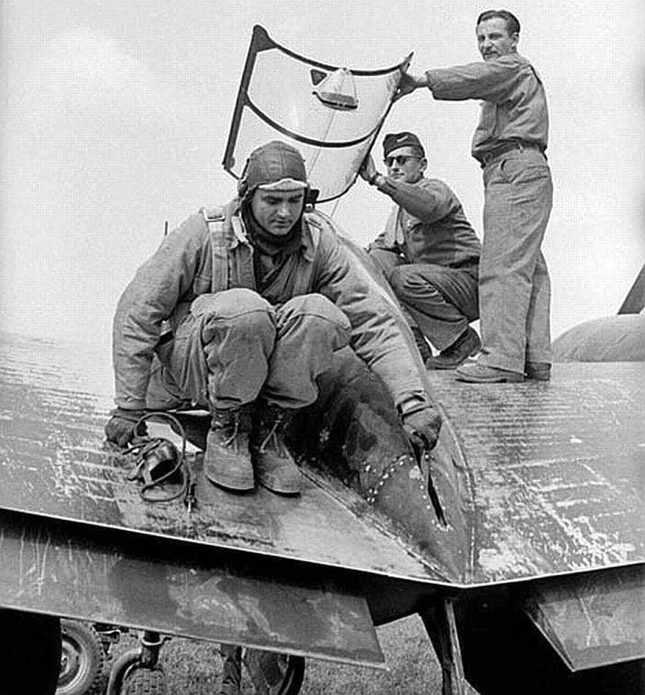

Moses Napisano 16 Listopada Share Napisano 16 Listopada Godzinę temu, TAW napisał: Obicia przy kabinie - choć nie wiem jak z prawdopodobieństwem ich występowania Te wyszły realistycznie, chociaż zbyt symetrycznie mi się wydaje, powinny być bardziej wytarte tylko po lewej stronie, tam gdzie pilot wsiadał. 1 Cytuj Odnośnik do komentarza Udostępnij na innych stronach More sharing options...

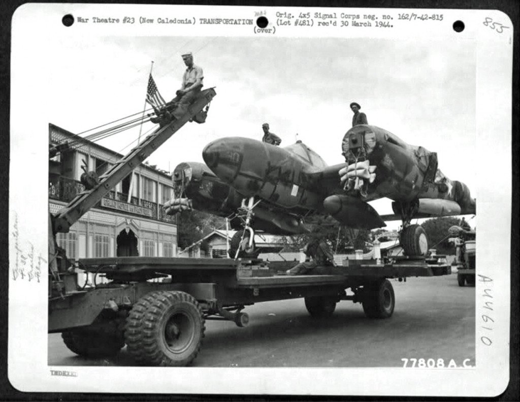

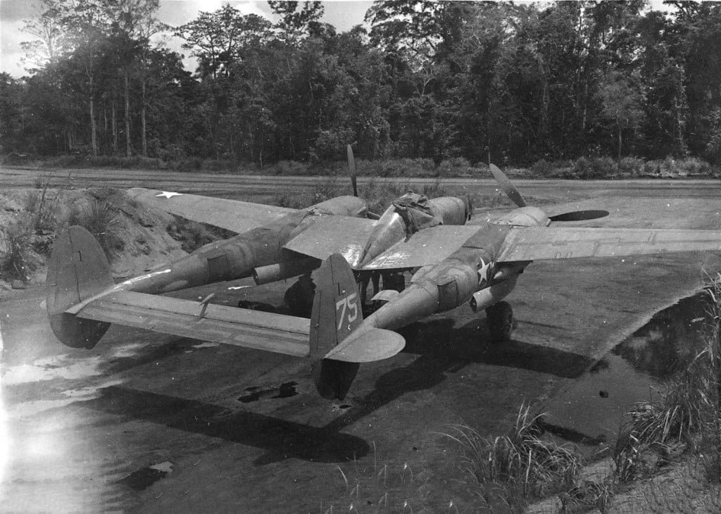

panDespota Napisano 17 Listopada Autor Share Napisano 17 Listopada (edytowane) 21 godzin temu, barszczo napisał: Aż się nie chce wierzyć że to jest to mydło co pokazałeś na początku relacji... No nie ukrywam że sporo dłubania przy nim jest. Wlecze się już rok 19 godzin temu, TAW napisał: Obicia przy kabinie - choć nie wiem jak z prawdopodobieństwem ich występowania to jak dla mnie bardzo atrakcyjny smaczek. 17 godzin temu, Moses napisał: Te wyszły realistycznie, chociaż zbyt symetrycznie mi się wydaje, powinny być bardziej wytarte tylko po lewej stronie, tam gdzie pilot wsiadał. często są widoczne w tych miejscach takie ślady. Z tego co przeglądałem zdjęcia różnie to bywało. Poniżej kilka zdjęć z "dwustronnymi przetarciami" Może nie tak dużo ale obustronnie. Dobrze widoczne zabezpieczone albo pozostałe ślady po zabezpieczeniu linii paneli. 19 godzin temu, TAW napisał: Jednak obicia na gondolach silnika wraz z podkreśleniem ich washem wyszły takie mocno na krzyż, bardzo wyraźne i symetryczne. Wiem że tam są ściągane panele ale daje to mocno po oczach - może warto byłoby je przytłumić bo na dolnych krawędziach tych paneli już tak intensywnie nie jest. Te ślady to pozostałości po jakimś smarze. Na moim egzemplarzu są widoczne. I to dosyć bardzo Reszta linii też tak była zabezpieczana. Widać to na niektórych egzemplarzach. Tutaj z jeszcze zdaje się z nieściągniętymi taśmami Edytowane 17 Listopada przez panDespota 2 Cytuj Odnośnik do komentarza Udostępnij na innych stronach More sharing options...
Lipstein Napisano 17 Listopada Share Napisano 17 Listopada Ale zajebiste zdjęcia! Może te taśmy to produkt firmy Bostik, jak w przypadku uszczelniania kadłubów w amerykańskich czołgach przed frachtem morskim? 1 Cytuj Odnośnik do komentarza Udostępnij na innych stronach More sharing options...
