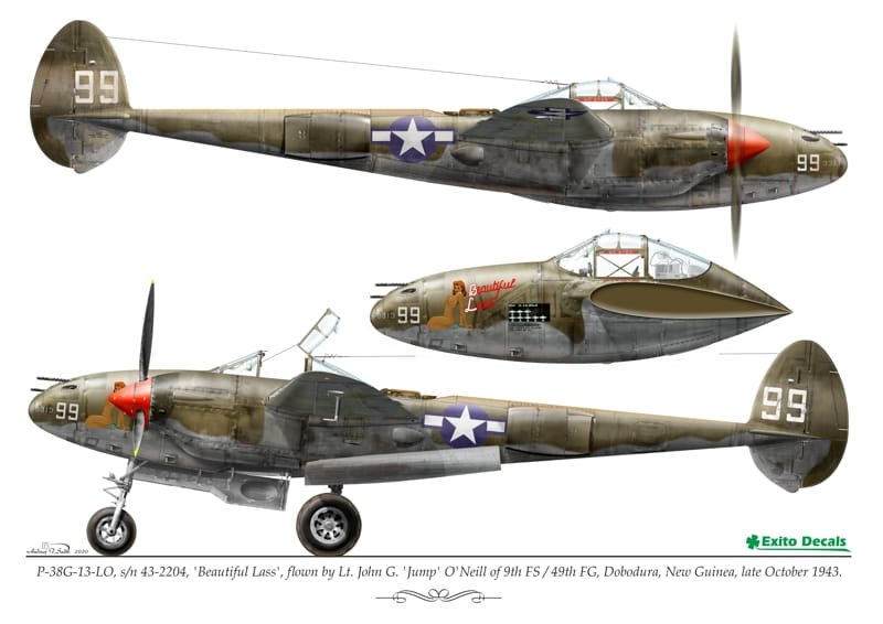

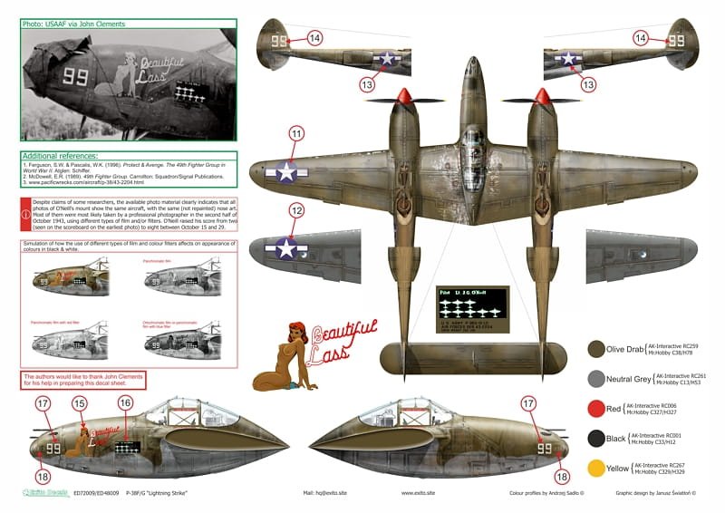

Cześć. Powoli zabieram się za budowę modelu. Dodam blaszkę Brena, jakieś koła, lufy Mster i kalki Exito. Będzie takie malowanie "Beautiful Lass":
Nie mogę się jakoś doszukać zdjęć stelaża/mocowania fotelu, płyty pancernej i sekcji z radiostacjami za nią czy co to tam było. Chciałbym to w miarę oddać w modelu bo będzie widoczne przez szkło. Poratuje ktoś?
Udało mi się też znaleźć kilka zdjęć samolotu. Co to za takie jakby podmalunki po zerwanej taśmie na łączeniach paneli wykonane jakby ciemniejszą farbą? Od razy zapytam o kolory kabiny (zielony/interrior green) i wnęk podwozia (aluminium?).

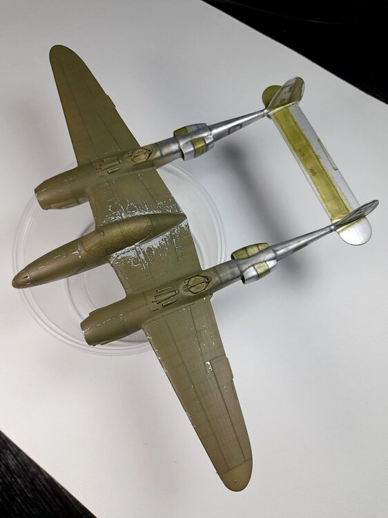

Szału na wypraskach nie ma i pewnie nie będę wracała do budowy żeby się odstresować i zrelaksować 😅 (sorry za zdjęcia ale robione przy kiepskim świetle żelazkiem)
Pozostałości po zabezpieczeniu samolotu do transportu morskiego. Taśmę zaklejającą szczeliny pokrywano jeszcze smarem zabezpieczającym. Samoloty zabezpieczano do tego transportu na kilka sposobów.  W tym przypadku wydaje się, że widzimy skutki zabezpieczania na krótki dystans Australia - Nowa Gwinea, gdzie ograniczało się ono głownie do taśmy i kosmoliny (zapewne)  na niej. Ciemniejsze plamy to pozostałości po tym smarze.
I tutaj już z całym białym napisem i wydaje się przemalowaną kobietą
Lass, podobnie jak napis nie była przemalowywana. Efekt, który widzimy jest wynikiem stosowania różnych materiałów fotograficznych i metod fotografowania. O ile dobrze pamiętam producent kalkomanii, której wizerunek zamieściłeś na początku postu szczegółowo to wyjaśnia. Chyba w instrukcji do kalkomanii, ale nie jestem pewny.
To wyjaśnienie jest zupełnie zasadne. Dodam tylko, że nie jedynie możliwe, ale w tym temacie nabieram wody w usta na na najbliższe parę lat.
Zupełnie z ciekawości zapytam, czy  link do Google w poście  powyżej w ogóle Ci jakoś pomógł? Zawsze mnie to zastanawia, gdy widzę tego rodzaju podpowiedź. Głownie dlatego, że ja nie potrafiłbym z niej w ogóle skorzystać.
