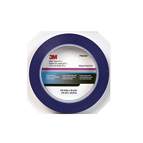

Albatros Napisano Sobota o 21:38 Share Napisano Sobota o 21:38 (edytowane) 28 minut temu, georg1973 napisał: Rany... Serio? Wiem, że problem pewnie leży w moim wykonaniu. Ale spodziewałem się, że będzie tu ktoś kto podpowie co mogę źle robić poza zastosowaniem odpowiedniego nacisku. Nie wiem... Może trzeba zachować jakiś tajemniczy kąt natarcia? Może trzeba to ustrojstwo trzymać w jakiś szczególny sposób? Staram się znaleźć rozwiązanie. A odpowiedź w stylu "problem tkwi w tobie" średnio pomaga. Jeśli więc nie masz innych podpowiedzi to podziękuję. Myślę, że trudno jest dawać rady w tym temacie na odległość, tak jak przy malowaniu - w większości jest to kwestia wyczucia. Choć niektórzy muszą się jakoś dowartościować, jak widać powyżej. Kilka moich doświadczeń, być może będzie to jakiś punkt zaczepienia. 1. rycie w szpachlówce raczej się nie sprawdza, bo jest krucha. Jeżeli masz w planach rycie linii szpachluj klejem CA, który jest dużo twardszy i nie będzie się kruszył. 2. Ja ryję linie i nituję używając w większości przypadków sztywnej taśmy Dyno, 3M i DSPIAE (taka z podziałką). Także w zależności od przypadku szablony fototrawione. 3. narzędzie - jeżeli to ten skrobak Tamiya o którym myślę, to to nie jest chyba najlepszy wybór. Bardzo polecane są scribery Mr. Scriber, ostatnio bardzo dużo dobrego czytam i słyszę o narzędziach Madworks, ja do tej pory używałem scriberów DSPIAE - różne grubości w kształcie haczyka. Ale… w zależności od elementu, sytuacji, dostępu używam tak naprawdę różnych narzędzi i nieraz ryje linię także igłą Olfa (dołączaną do ostrzy wymiennych do noży). Igły DSPIAE są jak dla mnie zbyt ostre. Bardzo dobrze sprawdza mi się w wielu przypadkach, zwłaszcza przy liniach prostych i na dużych wyobleniach (np. krawędź natarcia skrzydeł) zwykła piłka tzw. czeska żyletka z najdrobniejszymi zębami. Co uważam za ważne - aby narzędzia nie prowadzić prostopadle do powierzchni tylko w miarę możliwości bardzo delikatnie pod dużym kątem. Ja linię ryję przejeżdżając lekko po kilka razy, nie staram się jej uzyskać od razu za pierwszym razem tylko stopniowo ją pogłębiać. Potem szlifuję i można także lekko przeciągnąć Tamiya Extra Thin, który złagodzi krawędzie. Nie ma rad uniwersalnych, niestety trzeba sobie to wszystko samemu wyczuć i wypracować patenty. Zwłaszcza że w jednym modelu możesz użyć kilku różnych narzędzi i metod, w zależności od umiejscowienia i przebiegu linii. Najlepiej zacząć sobie na początek na płytkach polistyrenu - wyczuć i zobaczyć w jaki sposób prowadzą się poszczególne narzędzia. Wypróbować też jakie taśmy i szablony pasują Ci najbardziej. Ja mam też model testowy, jakiś stary Mustang w 1/32 sklejony tylko do kupy do testowania takich rzeczy jak również testów malarskich. Więc nie ma jednej metody, jednego najlepszego narzędzia, i jednego sposobu, musisz być elastyczny i dopasować metodę i narzędzia do sytuacji. No i nie ma wyjścia, jak nie wychodzi, dużo ćwiczyć, testować, nie robić od razu na modelu. Edytowane Sobota o 21:46 przez Albatros 1 Cytuj Odnośnik do komentarza Udostępnij na innych stronach More sharing options...
