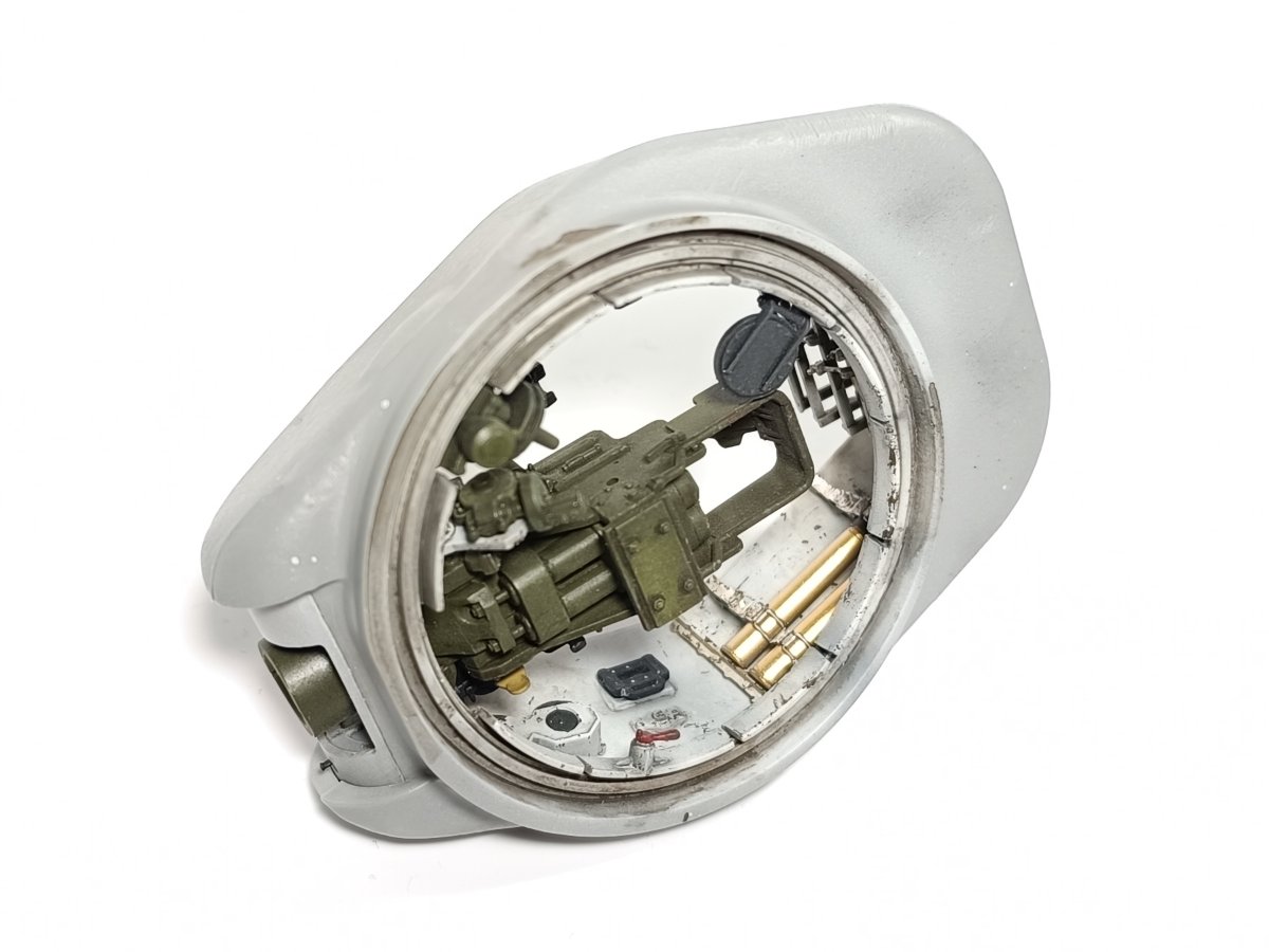

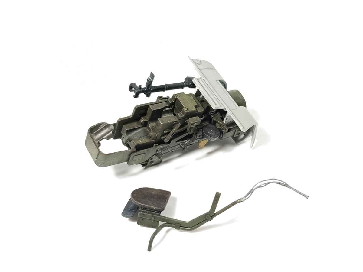

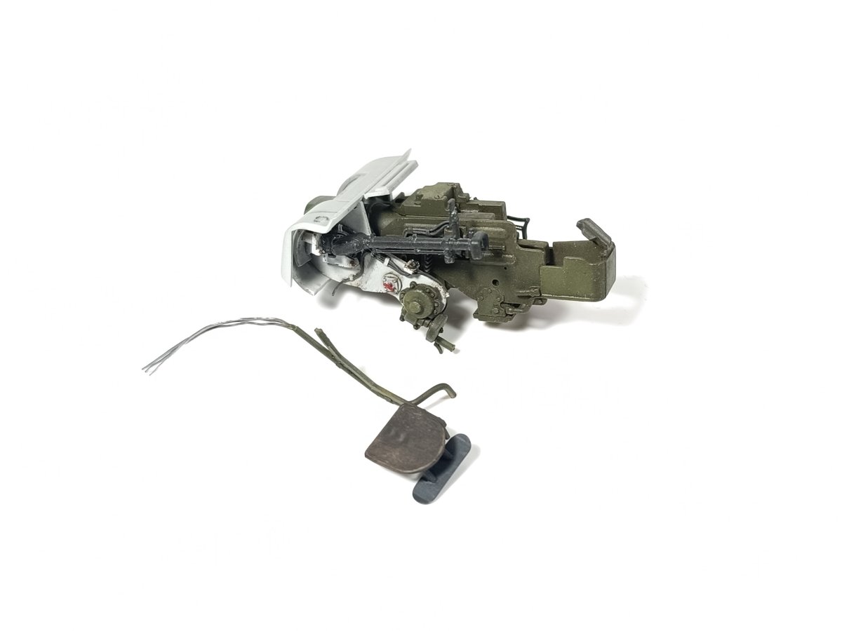

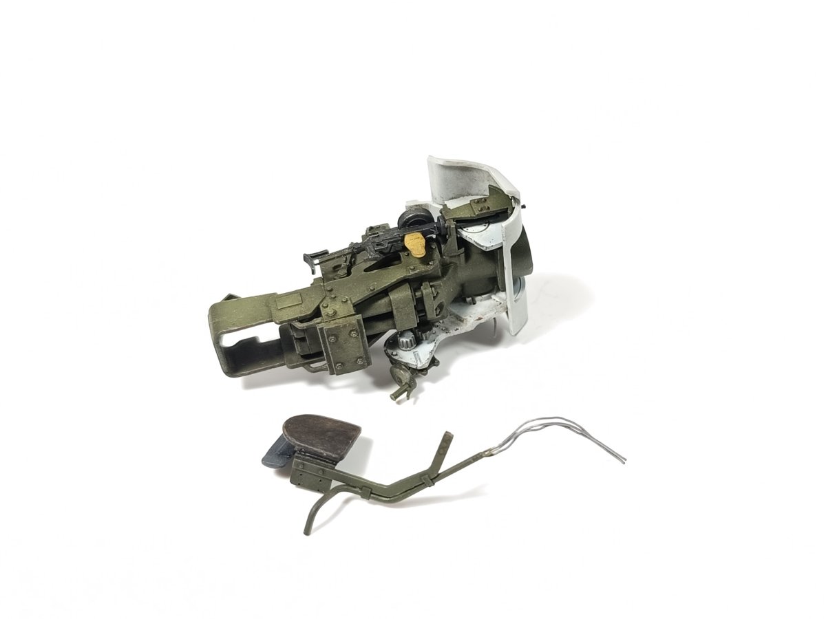

Armata została pomalowana i uzupełniona o karabin i celownik:
1038659992_40(1).thumb.jpg.3fb710c8593b55fbab6f77f972d7c31e.jpg2072531609_40(2).thumb.jpg.459c88ba7c409d64b5dd5e61e210a872.jpg207893470_40(3).thumb.jpg.8b7f65c27d98af84fe7a6e4ffb5e906b.jpg

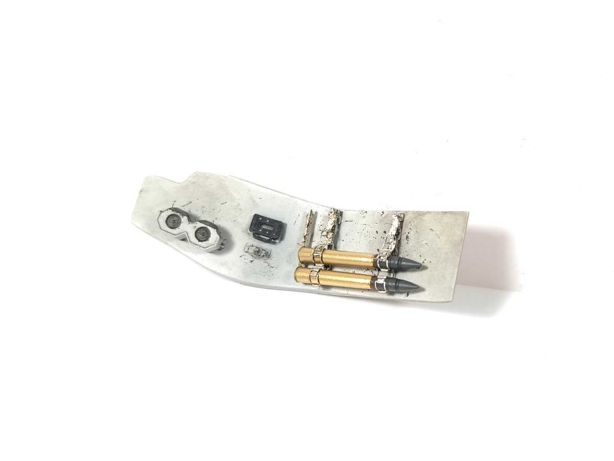

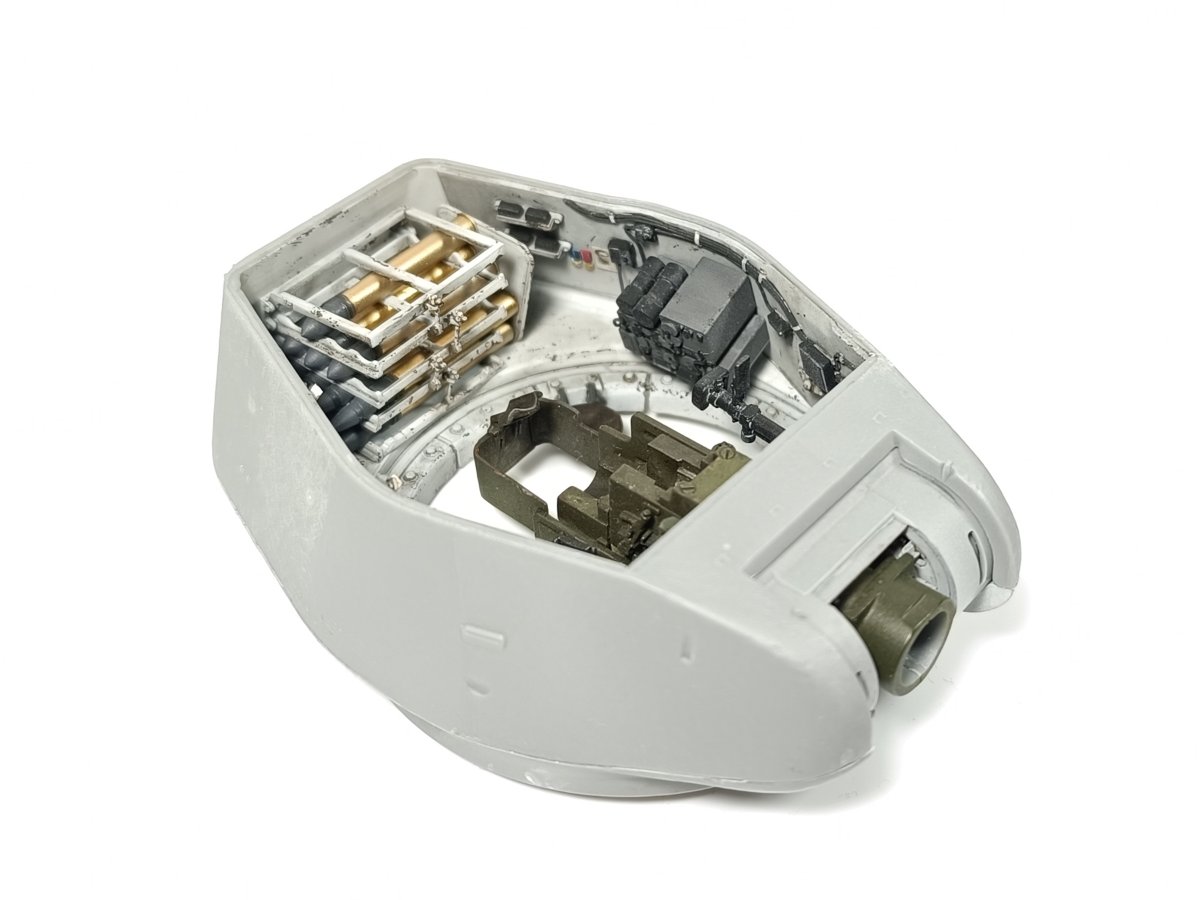

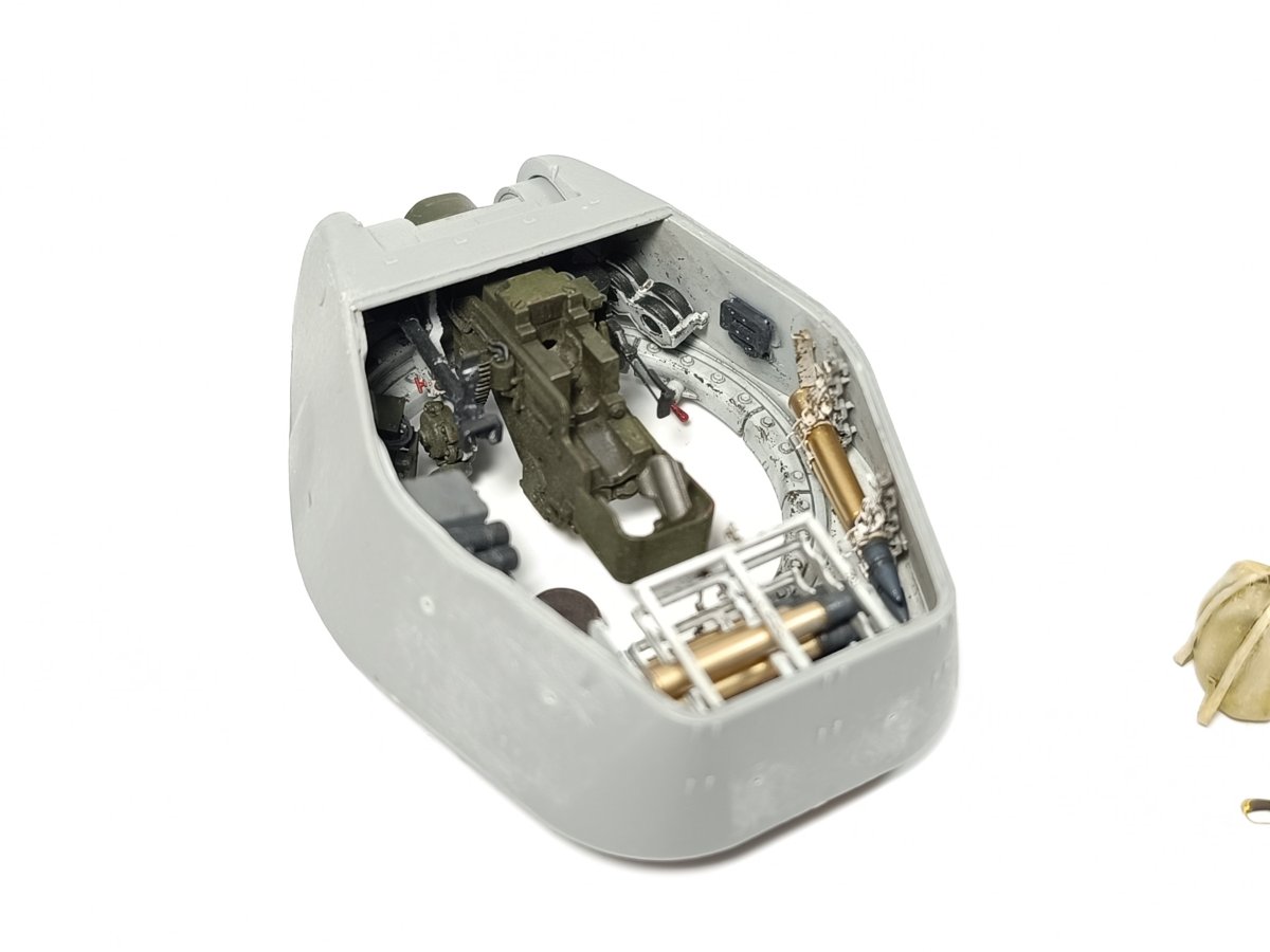

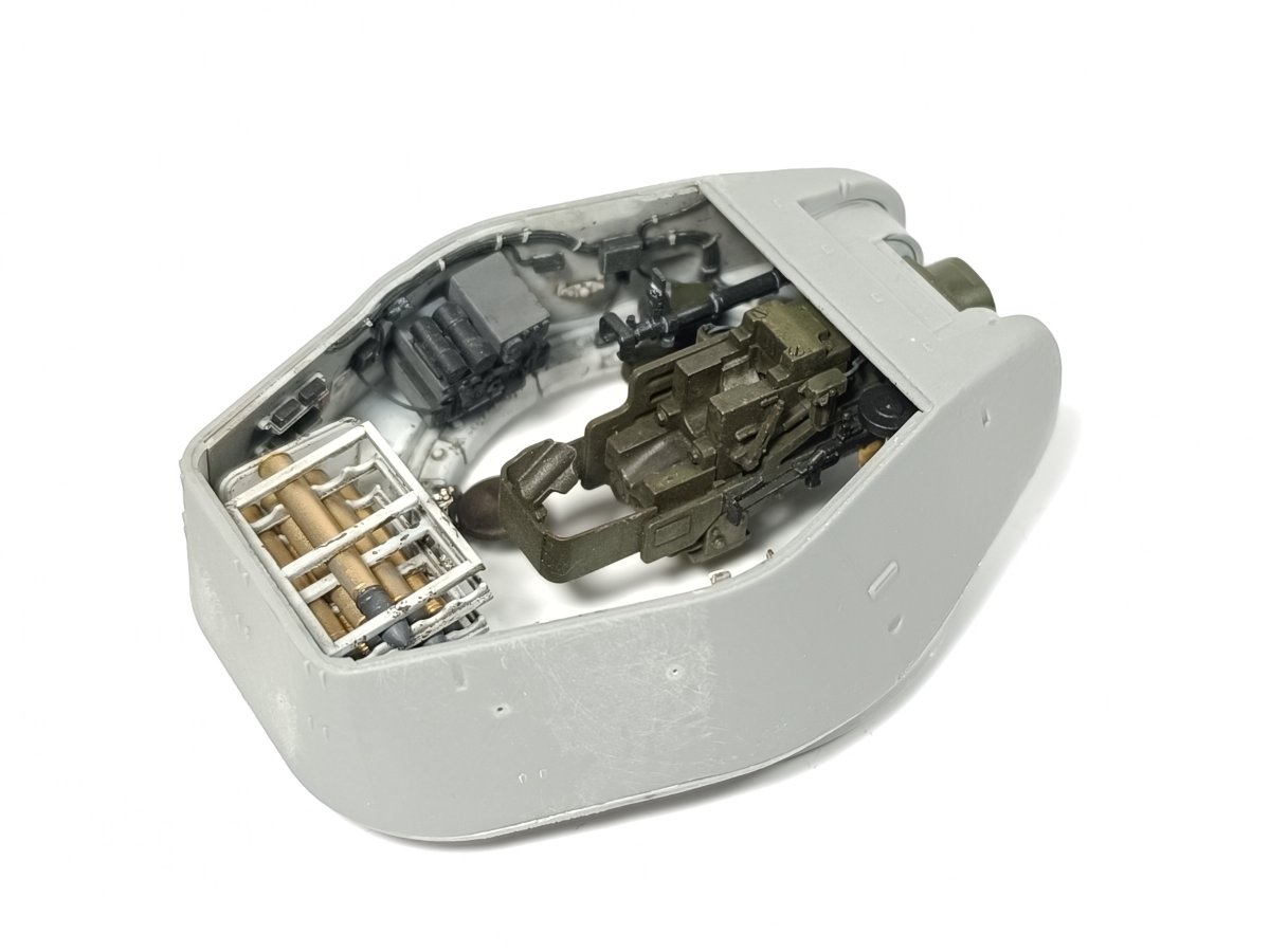

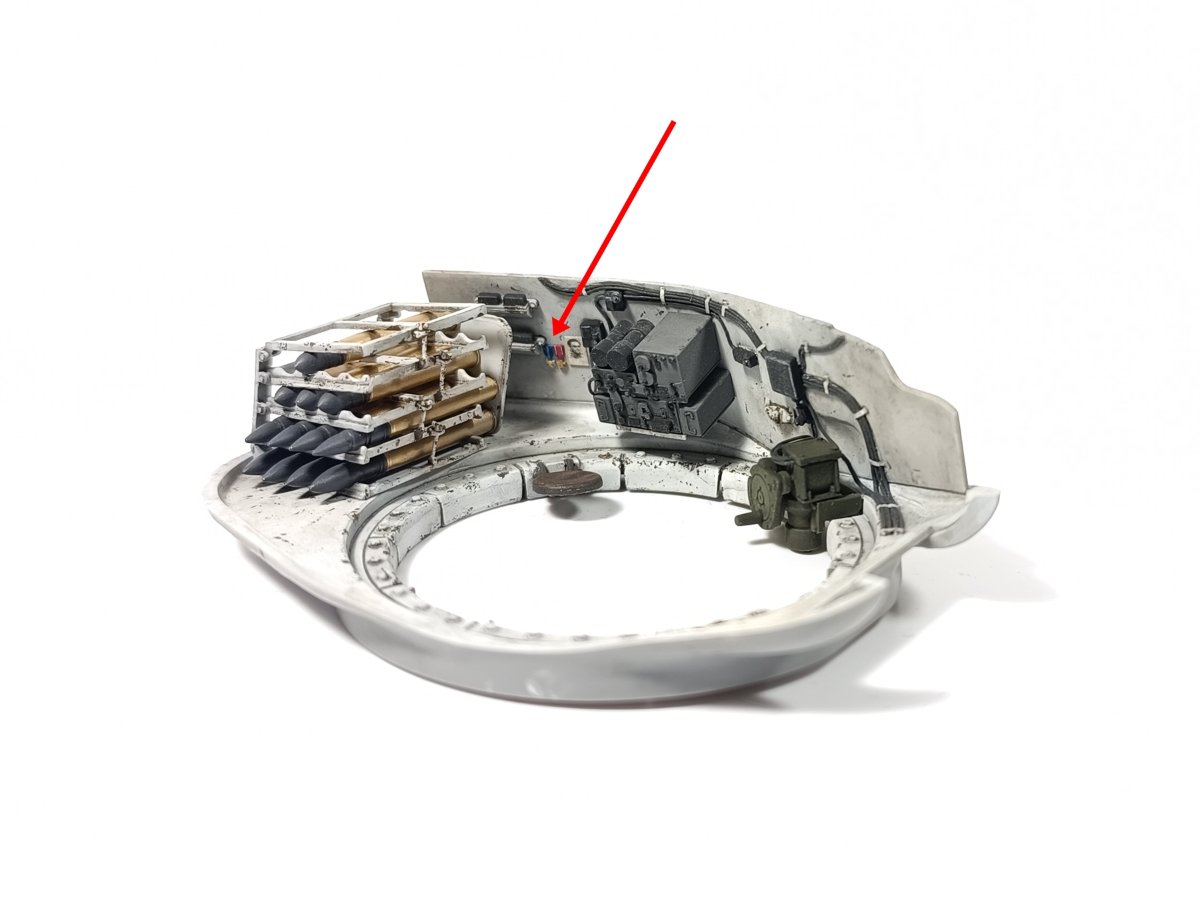

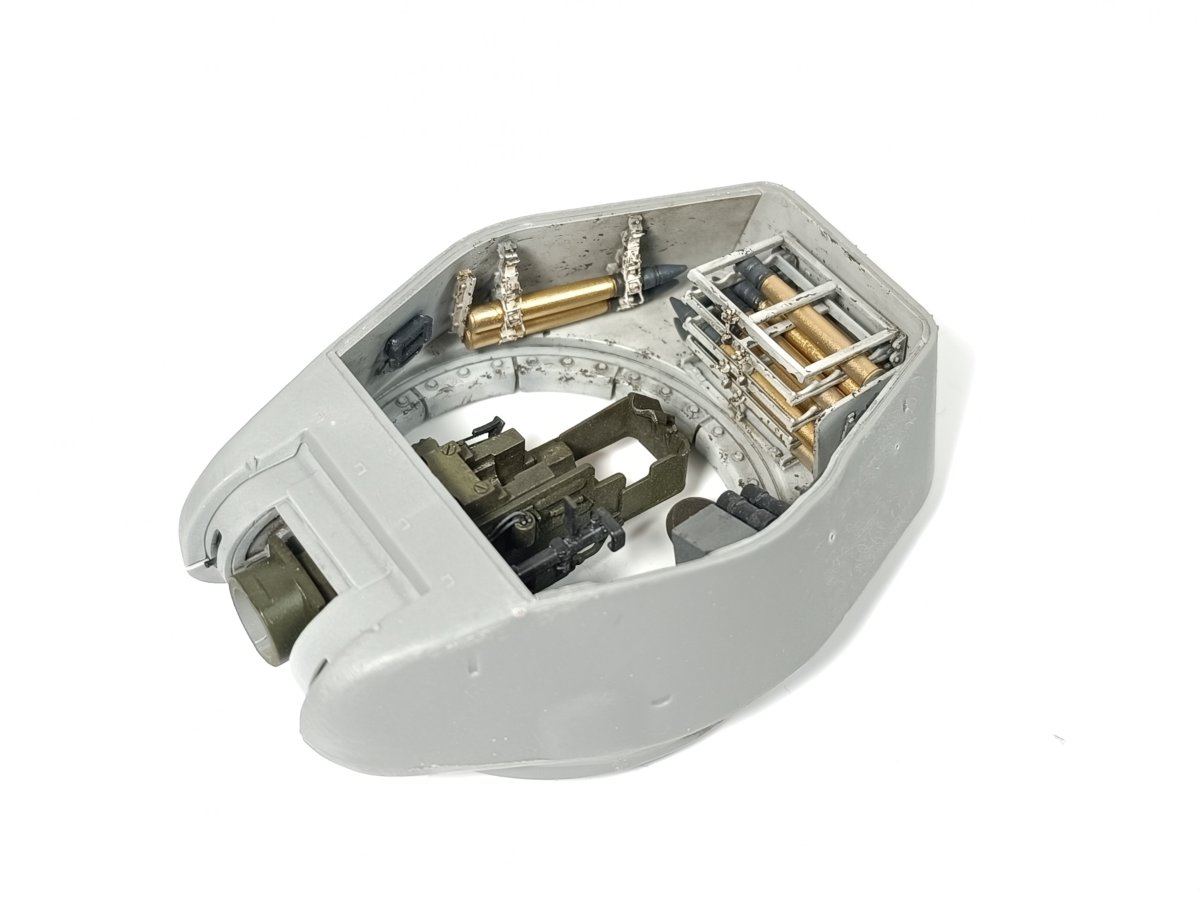

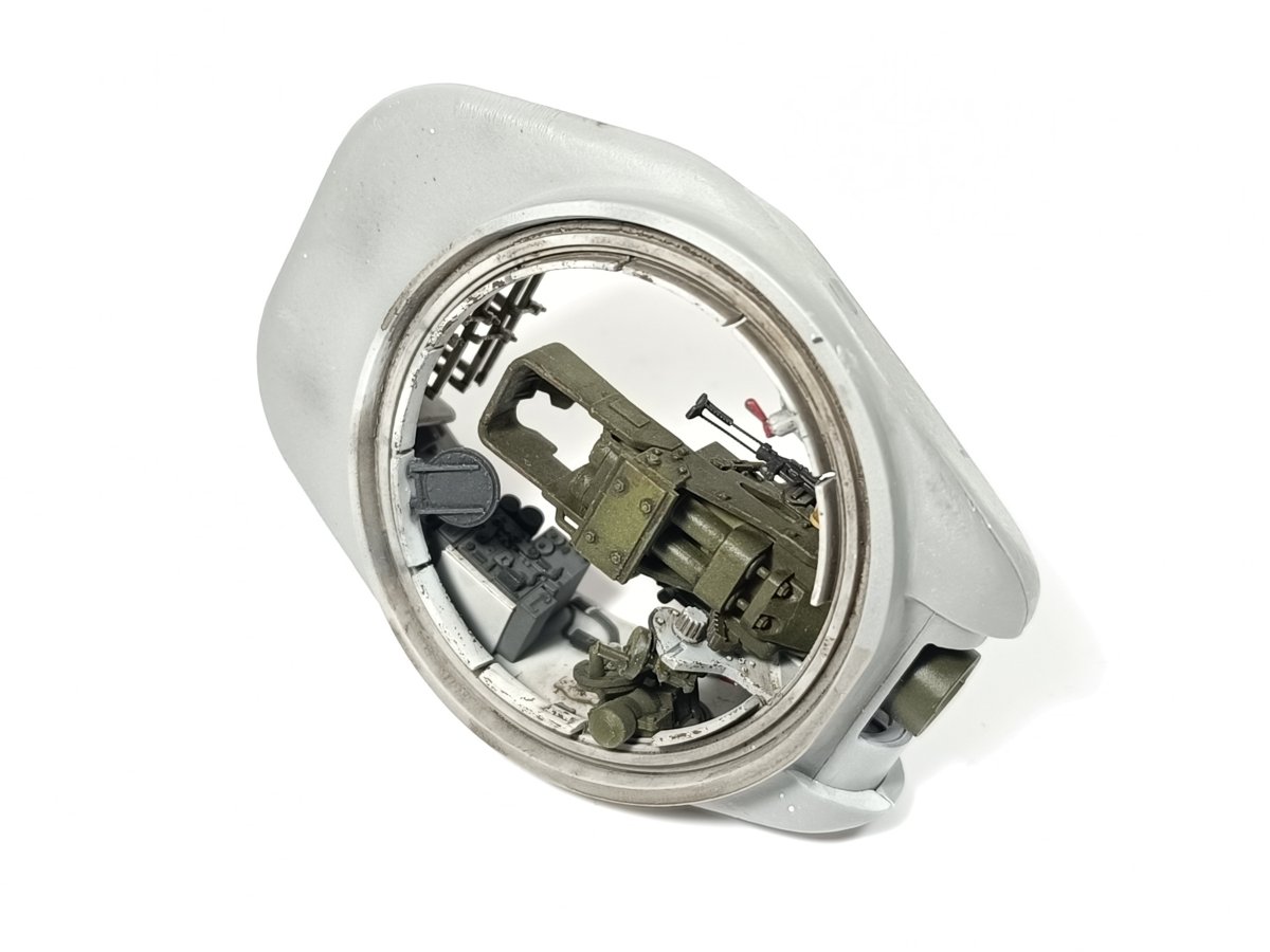

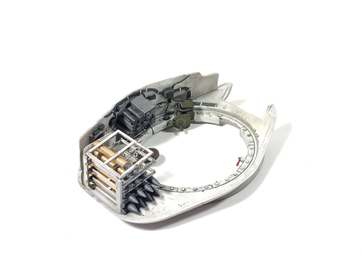

Następnie przyszła pora na malowanie i montaż końcowy wszystkich elementów wieży w jedną całość. Zdecydowałem się nie robić wszystkich sztuk amunicji, dlatego na bocznym magazynie amunicji, gdzie są dwa z czterech naboi, zrobiłem od podstaw otwarte klamry:
1400048479_40(4).thumb.jpg.8dfb3280ded871993d0841b061533ba5.jpg223868303_40(6).thumb.jpg.8b87b31419c51fb265c33d7983f6926a.jpg207831056_40(7).thumb.jpg.fcd7c8ca864bf2997b42e1dba7260a6c.jpg1295657159_40(8).thumb.jpg.727783d765c05c6bb481fc5020fdbb3f.jpg1999445664_40(9).thumb.jpg.014af980b5b313ddbffa43aa75ddc303.jpg1794359108_40(10).thumb.jpg.3718ef06a35db89d9a5ade5a4a001dcd.jpg115601543_40(11).thumb.jpg.c9166b924230405d2428e580d91c52a4.jpg251215099_40(12).thumb.jpg.1f85e7e00b00d4e2ea6163a03186ed7f.jpg189048887_40(13).thumb.jpg.5cb8cce2b5480e20bbc52430b8783df4.jpg428483290_40(14).thumb.jpg.f908041694d0922e0e2f363bbd75cb0a.jpg1104643779_40(15).thumb.jpg.e92fea78bb8283a3524762beae4bfa09.jpg1402244806_41(1).thumb.jpg.a3e59a99df300873d91a74ad0a008bcb.jpg335313902_41(2).thumb.jpg.d6387214a448684049af5ccd6307e8f5.jpg156423281_41(3).thumb.jpg.f8a08d28a9060629eb6a2551c4de23f1.jpg

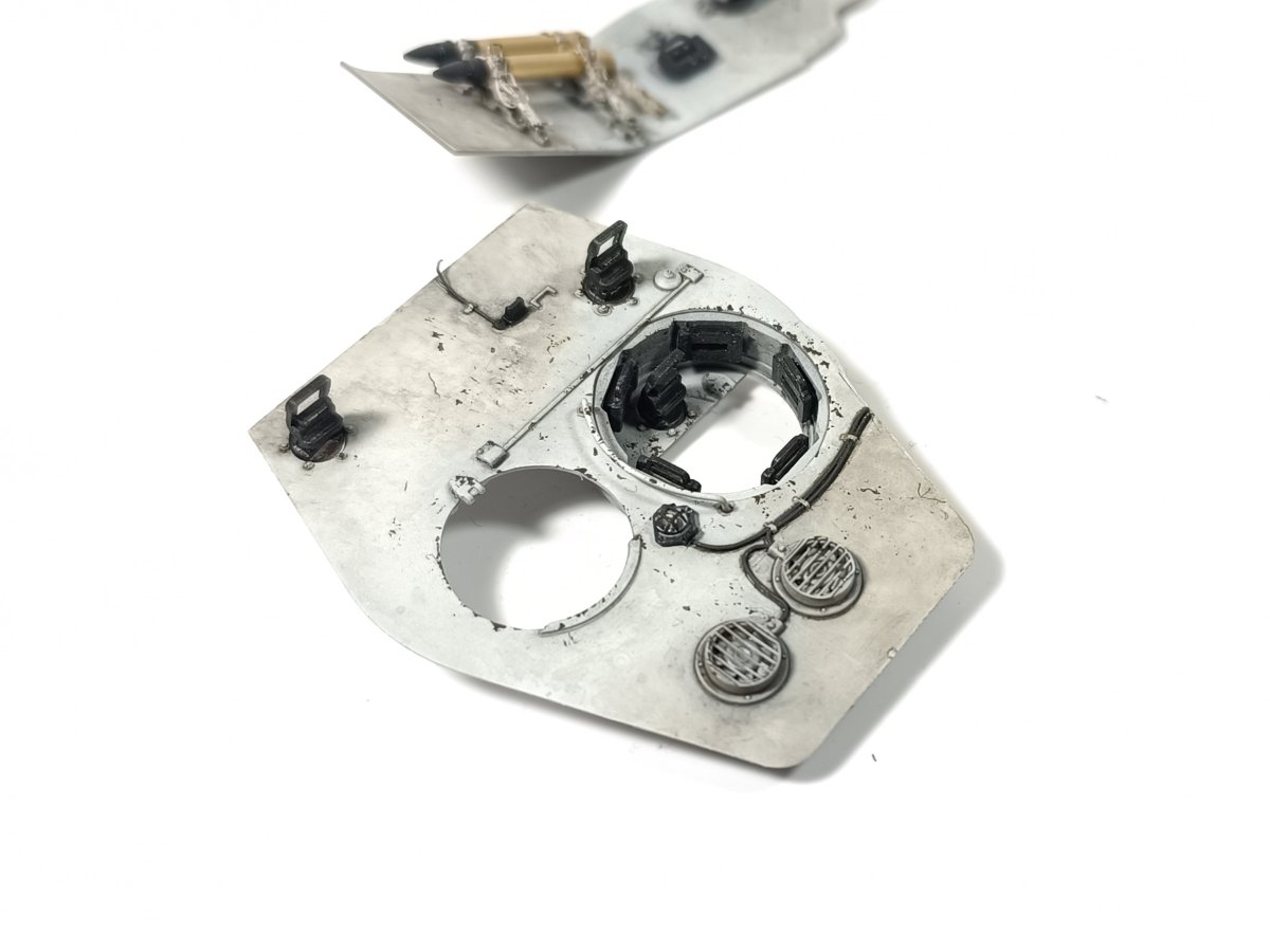

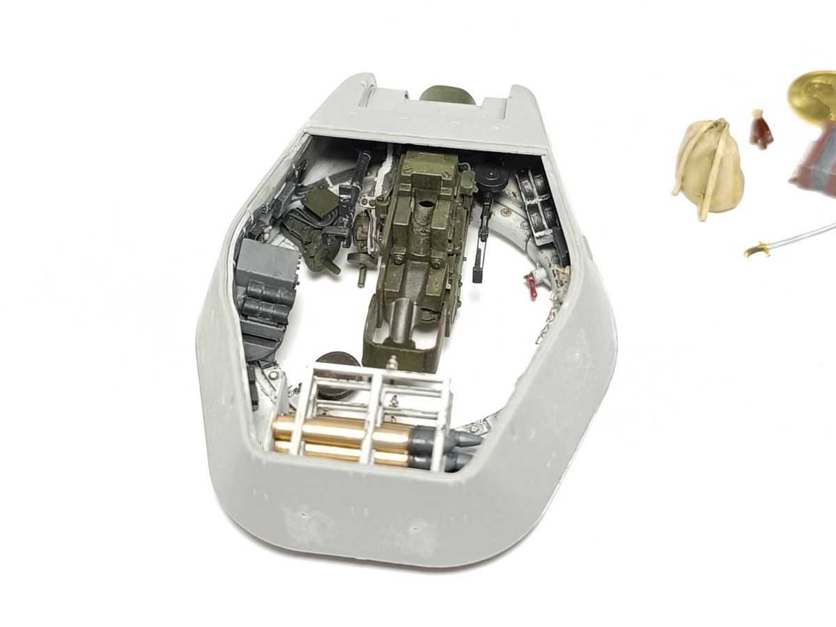

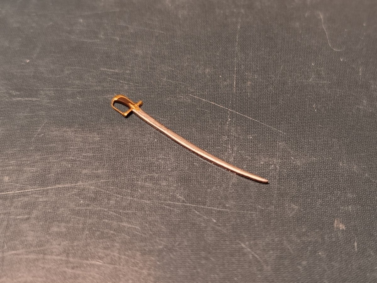

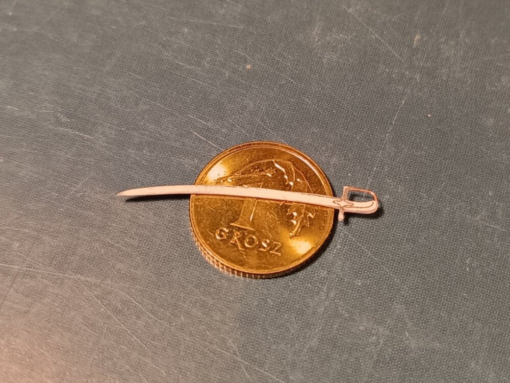

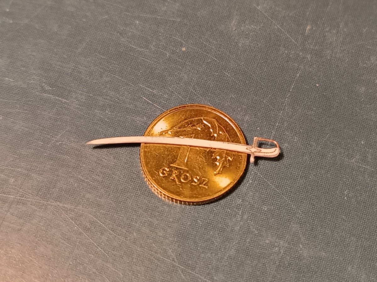

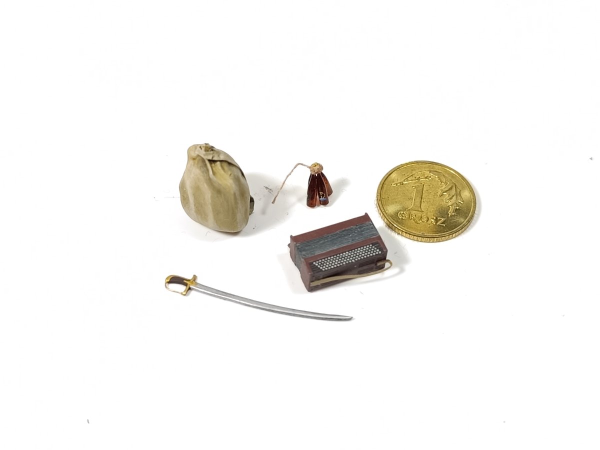

Wybrane charakterystyczne wyposażenie osobiste załogi czyli harmonia i tobołek Tomka, szabla wz.21/22 Grigorija i butelki ze zdobycznym winem, które przyniósł Wichura :)  Butelek na razie nie wklejam, bo wydają mi się po prostu za małe. Spróbuję znaleźć jakieś inne, nieco większe lub przygotuję je sobie sam.
1236062853_39(1).thumb.jpg.6794d7087f877175c7177f0d54014fa3.jpg446053646_39(2).thumb.jpg.e0174b23aa7d020fbd00aac0f5bdd724.jpg1787454972_39(3).thumb.jpg.a3a286f6f13f6b1d23996dee66e6fd93.jpg

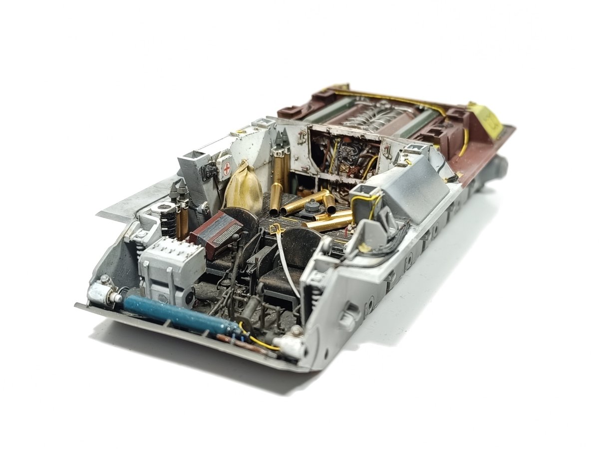

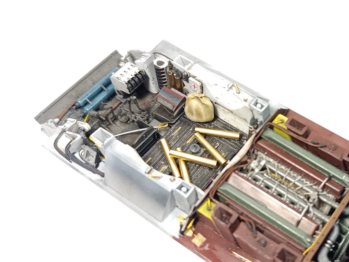

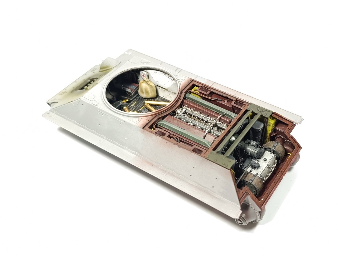

Póki co cała aranżacja kadłuba wygląda następująco i w sumie można go powoli zamykać górną płytą. Prawidłowe butelki włożę do środka najwyżej nieco później:

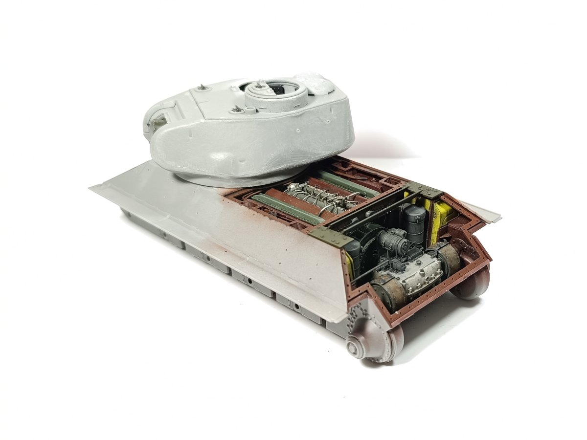

No i pierwsze większe przymiarki na sucho :)

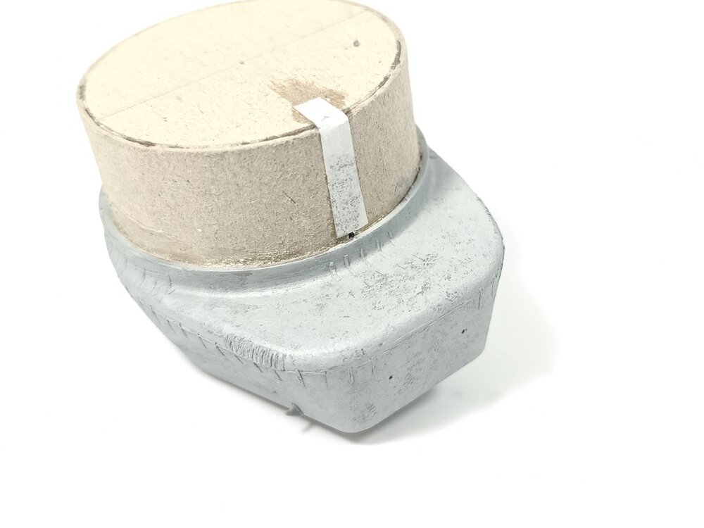

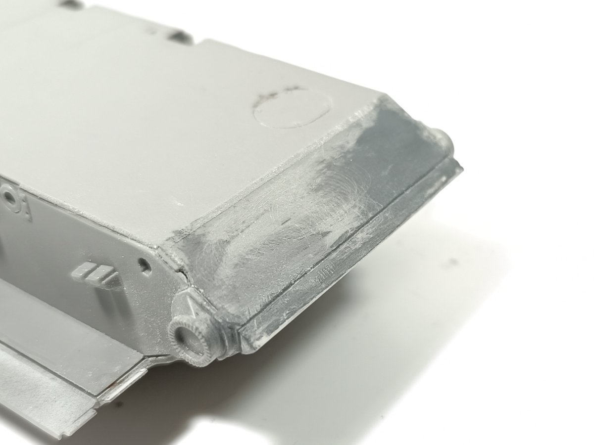

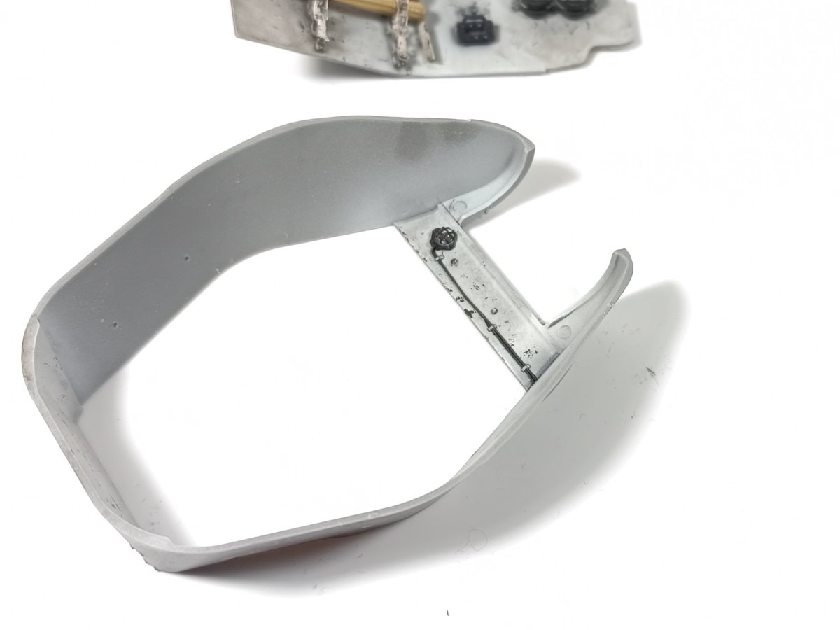

Po użyciu pół kilograma szpachli, wyprowadziłem belkę taranową kadłuba. Model jej nie posiadał, ponieważ przedstawia T-34 powojennej produkcji. Te już nie miały belki, tylko łączenie przedniej górnej i dolnej płyty na styk. Widać również przygotowany rowek, w którym znajdzie się spaw:

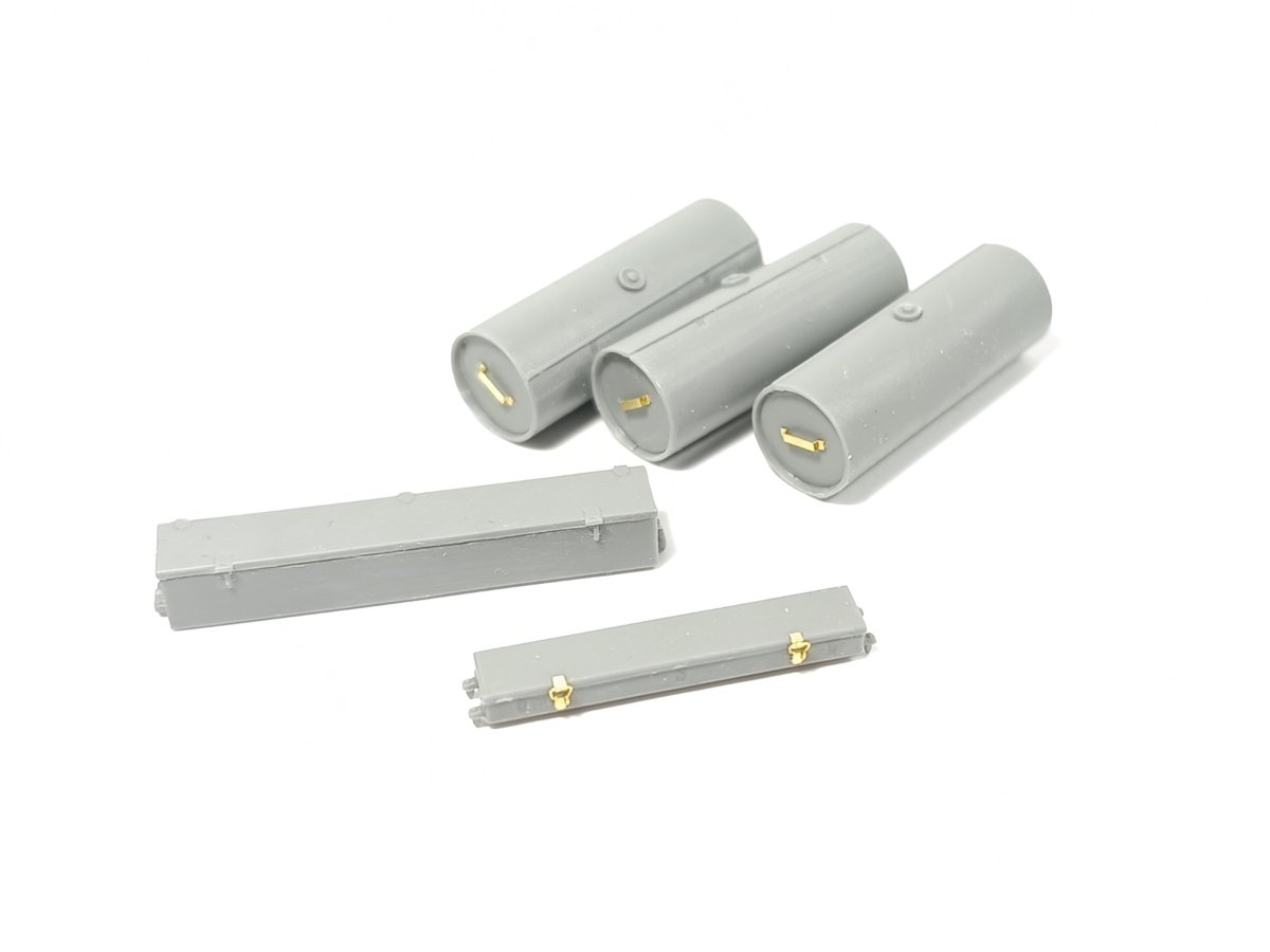

Zapasowe zbiorniki na paliwo i skrzynki narzędziowe, znajdujące się na błotnikach:

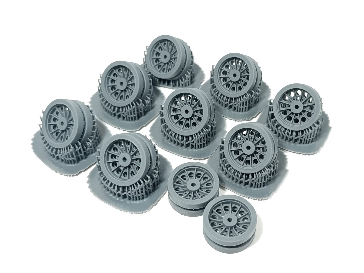

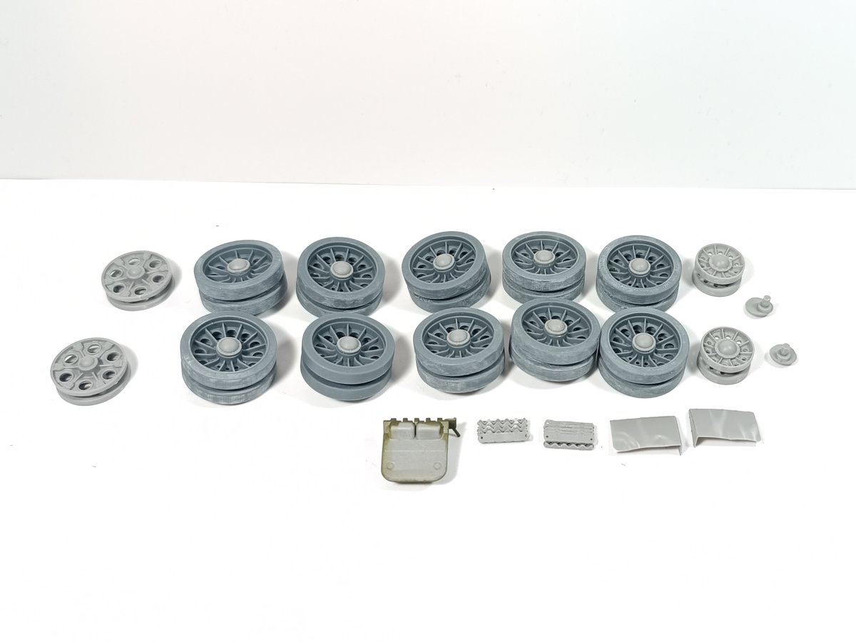

I świeżo wydrukowane koła. Koła są mojego projektu, przygotowane na bazie wojennego rysunku fabrycznego, datowanego na pierwszy kwartał 1945r. Jest to więc ostatni wojenny typ koła żebrowanego, charakterystyczny również dla późniejszej produkcji powojennej:
564546767_43(1).thumb.jpg.0c378af3f03f7ee2d3d9c455d4b95e7b.jpg413310084_43(2).thumb.jpg.440a70ea3ff379343a90a1cea1a59b1d.jpg1129708164_43(3).thumb.jpg.abc102655665f78c299e4daf578ef63c.jpg

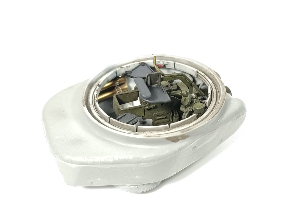

Budowa wnętrza zajęła mi ponad 2,5 miesiąca, podczas gdy skompletowanie elementów zewnętrznych do etapu malowania pochłonęło zaledwie nieco ponad 3 tygodnie. Potem leżało to odłogiem, ale w końcu zabrałem się za zrobienie zdjęć i uzupełnienie relacji.

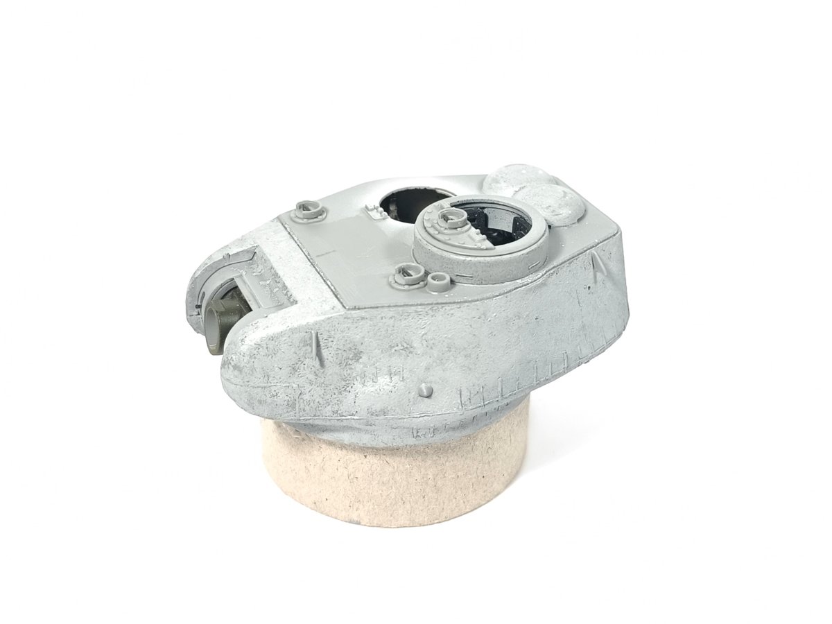

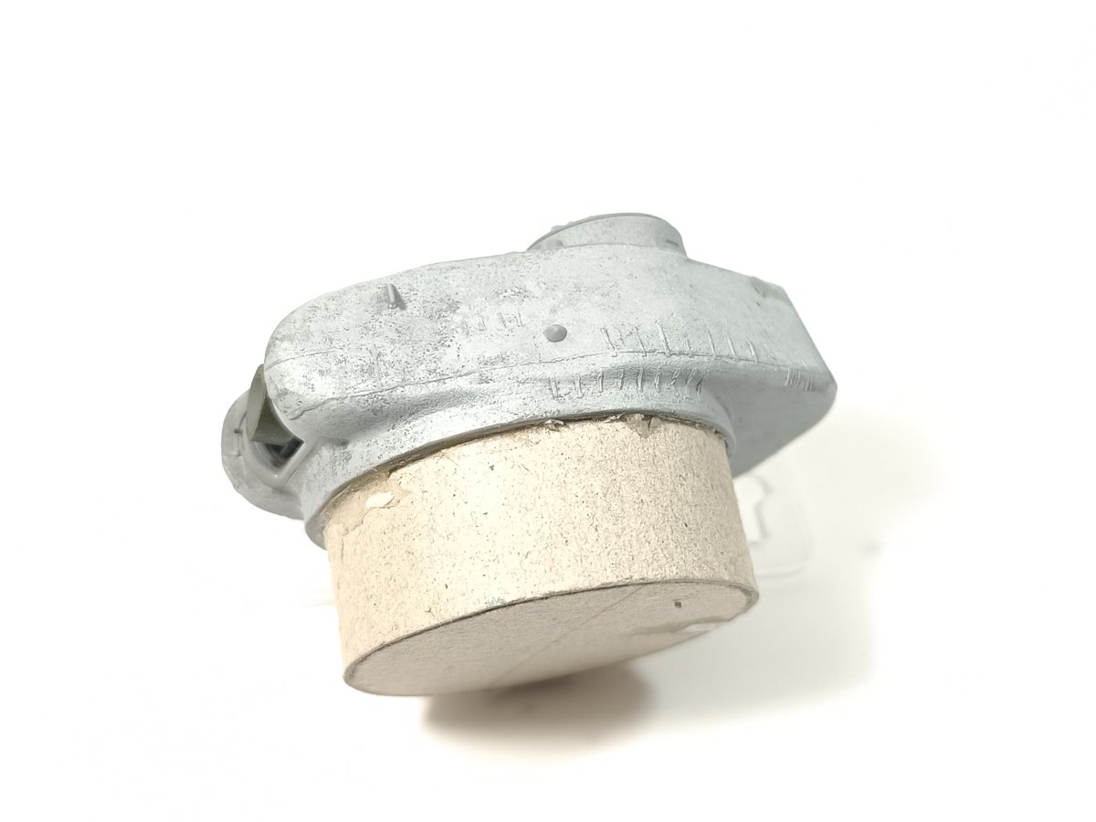

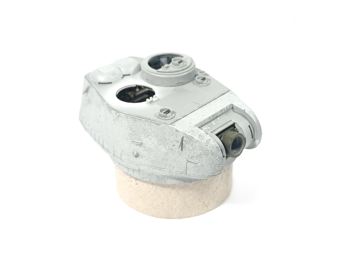

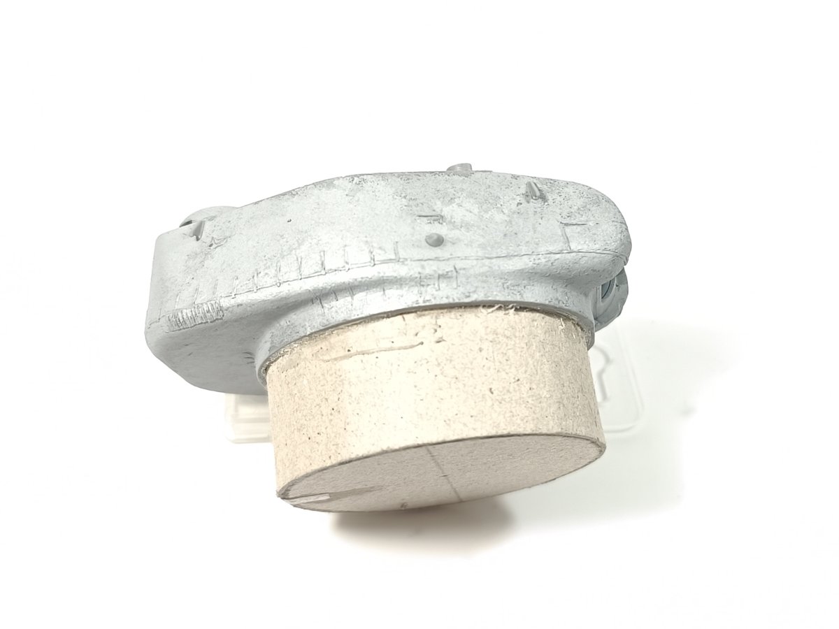

Wieża tuż po etapie wykonywania faktury odlewanego pancerza oraz śladów łączenia form odlewniczych i odcięć wlewek metalu:

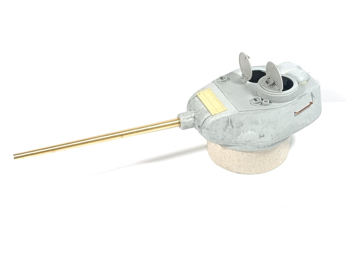

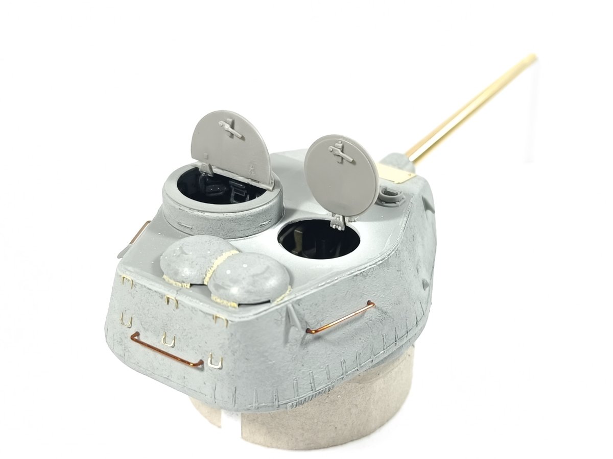

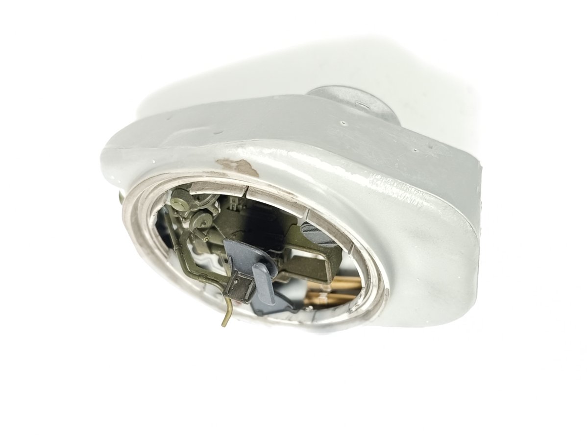

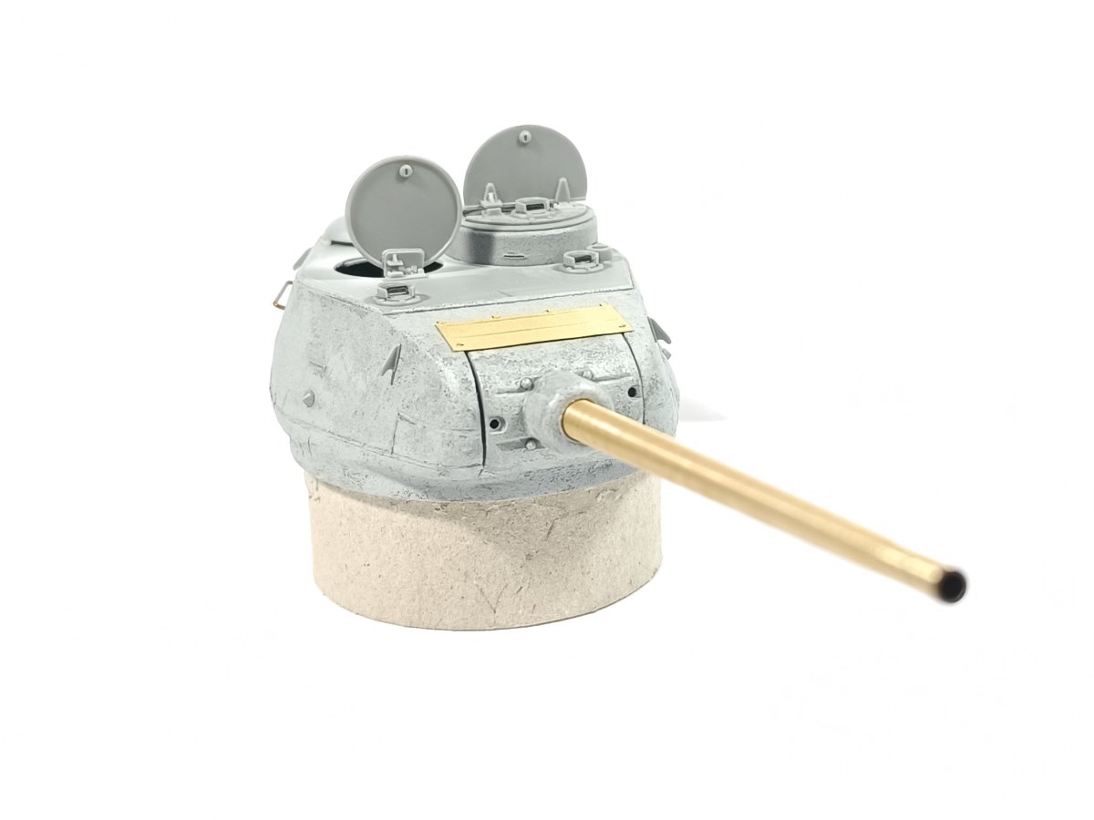

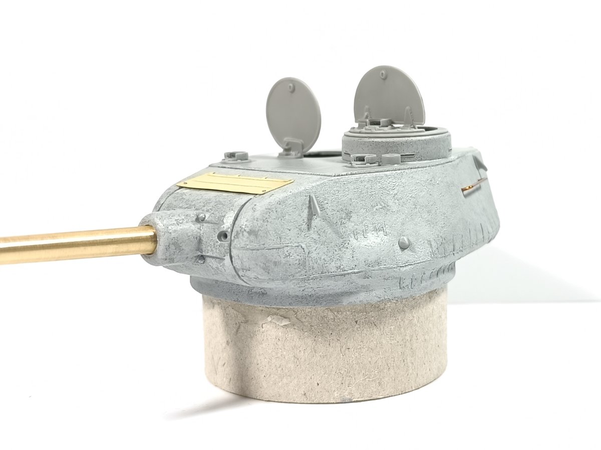

A tutaj już gotowa, w pełni wyposażona. Z dodatków mamy uchwyty wykonane z drutu, lufę z Orange Hobby i poprawione spawy na kopułkach wentylatorów. Włazy wklejone na razie na maskol:
608540040_45(1).thumb.jpg.93255a84992b6bb329da397b87b796fb.jpg1182191140_45(2).thumb.jpg.b822028df68486cdd347a69ec2b52762.jpg1710485260_45(3).thumb.jpg.404139438912a32f8a104021c6b69527.jpg1553584002_45(4).thumb.jpg.6fd0552487285480393ce4abfb1b1c45.jpg976584319_45(5).thumb.jpg.a3d601194a271bc33541456e992f94ea.jpg

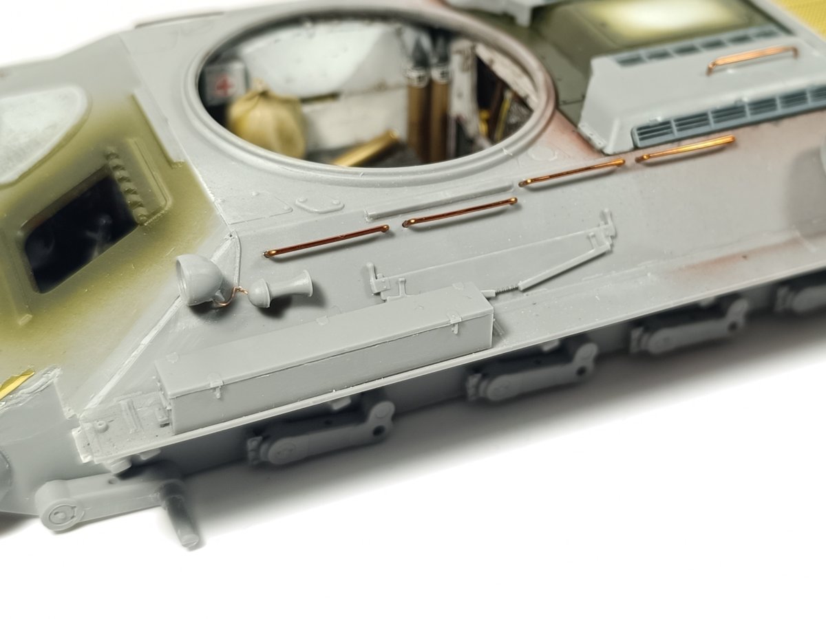

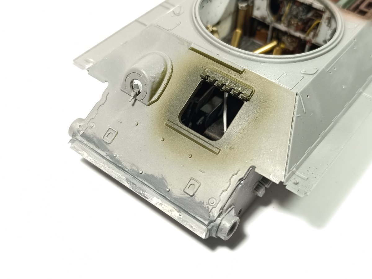

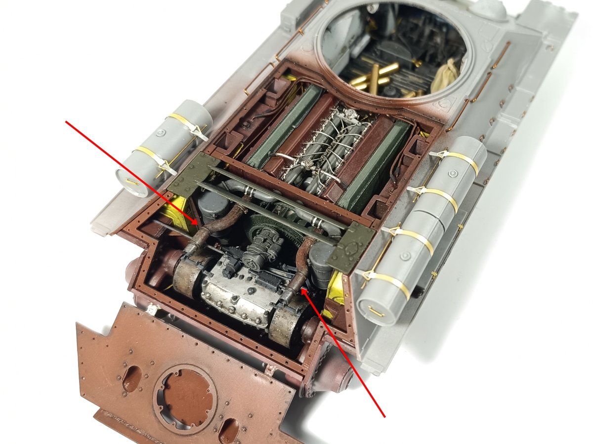

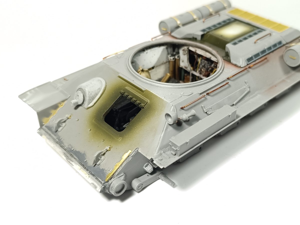

Następnym etapem było dokończenie kadłuba. Na początku uzupełniłem brakujące, wewnętrzne odcinki rur wydechowych:

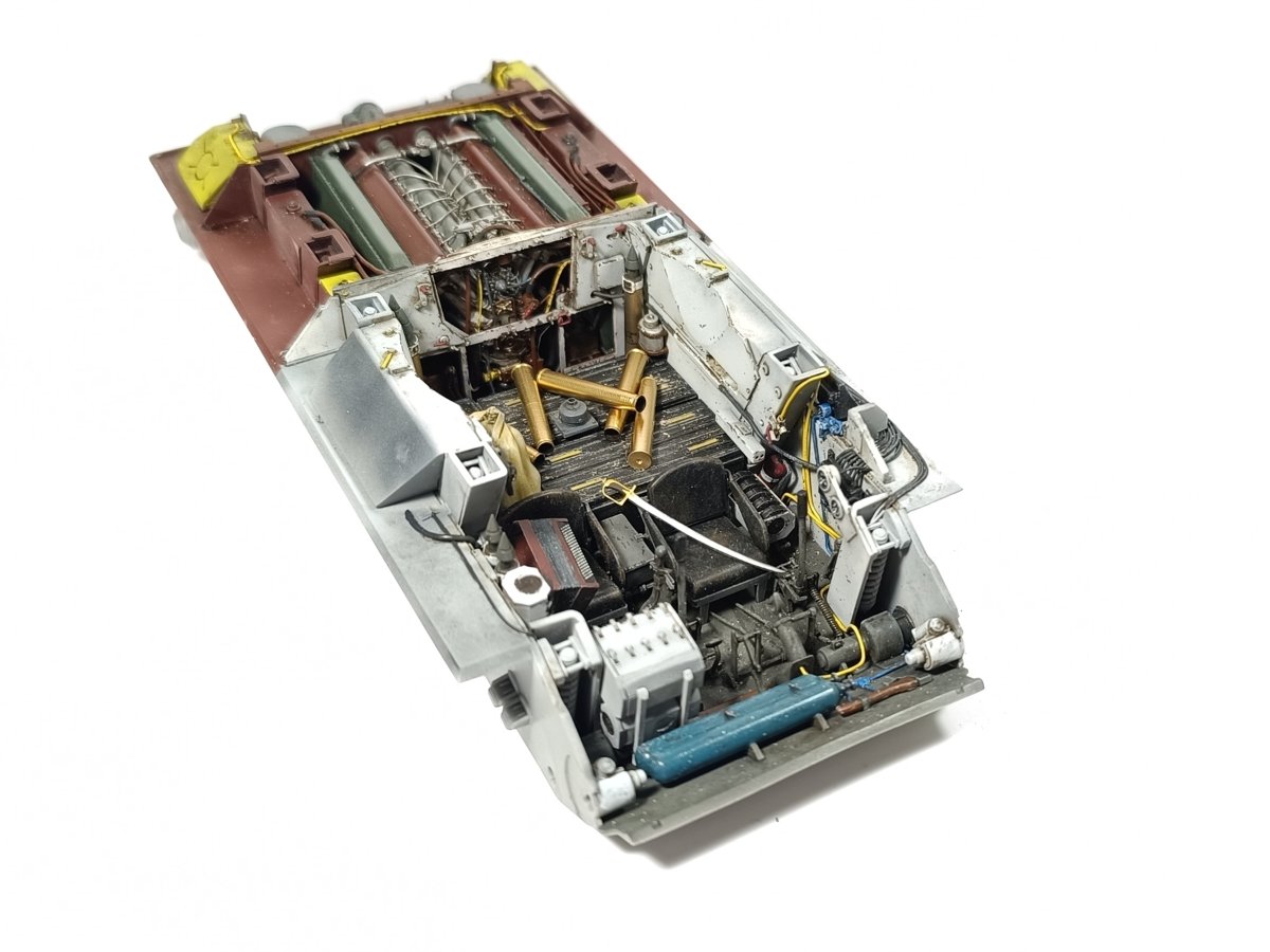

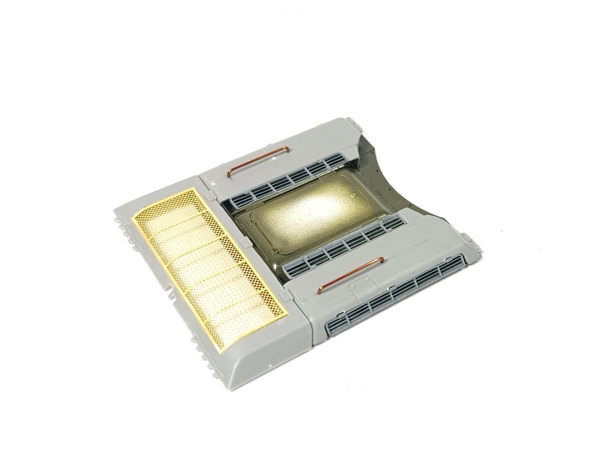

A potem całą resztę wyposażenia, którego ten czołg wiele nie miał oraz płytę silnikową:
1030336390_46(2).thumb.jpg.4b289defb73b832cd0c4f04ddaafb153.jpg74027801_46(3).thumb.jpg.cafe6ef41a682d5caba3831752f78e16.jpg1719999674_46(4).thumb.jpg.4be779e087bb6575873d0e798502e649.jpg1195376813_46(5).thumb.jpg.8d1d59ea9619d2c763c7a48c412d5708.jpg1181345151_46(6).thumb.jpg.3519be3f4e5c615f02ce26c98b97bbbb.jpg575031210_46(7).thumb.jpg.80d5080c5e421fa390ce34fc0383361c.jpg
Reszta drobiazgów, łącznie z kompletem kół:
