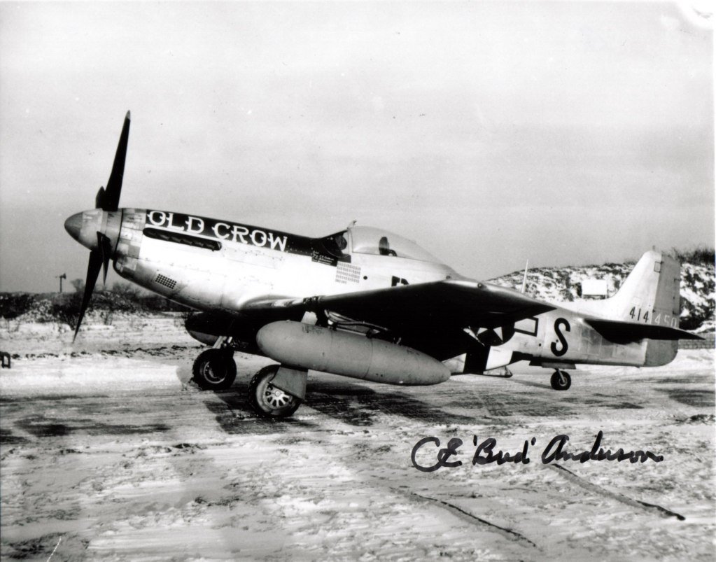

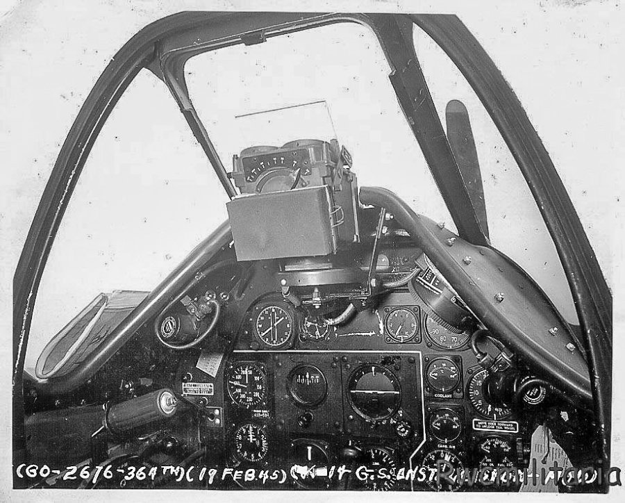

greatgonzo Napisano Niedziela o 15:10 Share Napisano Niedziela o 15:10 Fajny model. Podoba mi się jak odróżniają się powierzchnie niemalowane od malowanych na spodzie płata. I trzeba się postarać, żeby się do czegoś przyczepić. Po postaraniu się za dużo żółtego we wnęce tylnego koła i za dużo IG na zbiorniku paliwa. K-14 nie będzie działał. Trochę dziwnie u mnie na ekranie wygląda IG. Jakiś bury taki, bardziej przypominający dwie warstwy ZCY. Te zbiorniki podwieszane (swoją drogą malowano je na srebrno) to z zestawu? Trochę zastanawia mnie niekonsekwencja producentów, którzy cyzelują linie podziałowe, czy dziurki imitujące nity itp. i jednocześnie robią obejmy mocujące zbiorniki paliwa z centymetrowej grubości płaskowników. Tu też tak jest, czy to efekt agresywnego w tym miejscu malowania? Mnie w takiej galerii brakuje choć ze dwóch słów o Andersonie. Dobra robota! Cytuj Odnośnik do komentarza Udostępnij na innych stronach More sharing options...
Woit Napisano Niedziela o 17:10 Autor Share Napisano Niedziela o 17:10 @martinellobez problemu, może dlatego, że nie wiedziałem, że tu może być jakikolwiek Przeczytałem o tym dopiero kilka dni temu. Ale jak wyżej wspomniałem przy kolejnym modelu użyję zestawu Mastera. @Adamo722jakby był dopiero po locie albo właśnie szykował do startu to by mogły być @Kon_BarDziękuję i dziękuję @greatgonzoDziękuję, bardzo lubię jak się czepiasz. Zawsze coś dobrego z tego wychodzi Wnękę koła ogonowego merytorycznie olałem bo przy zestawowych klapach i tak guzik widać. Przy blaszkach Parta obiecuję poprawę. K-14 i tak jest zdaje się nie w tej wersji co powinien ale to odkryłem znacznie później. Rozwiń proszę czego brakuje do pełnej funkcjonalności tego celownika. Obejmy na zbiornikach to moja robota. Nakleiłem plapapier bo oryginalne wydawały mi się za delikatne. Malowanie baniaków zgodnie z instrukcją. Tak. Przepraszam, brak jakiejkolwiek wspomnienia o tym pilocie to poważne uchybienie. Historię Clarenca E. ‘Bud’ Andersona, ładnie opisano tu: https://armahobbynews.pl/blog/2022/12/09/bud-anderson-i-jego-old-crow-cz-i-70041-70055/ oraz tu https://armahobbynews.pl/blog/2023/01/13/bud-anderson-i-jego-old-crow-czesc-ii-70041-70055/ a o samym samolocie jaki próbowałem odwzorować jest taki oto tekst: https://armahobbynews.pl/blog/2025/09/12/70070-srebrny-mustang-old-crow/ Dziękuję wszystkim za miłe słowa jak i krytykę, którą zawsze chętnie przyjmuję bo warto uwypuklać uchybienia, zwłaszcza te proste do uniknięcia. Cytuj Odnośnik do komentarza Udostępnij na innych stronach More sharing options...

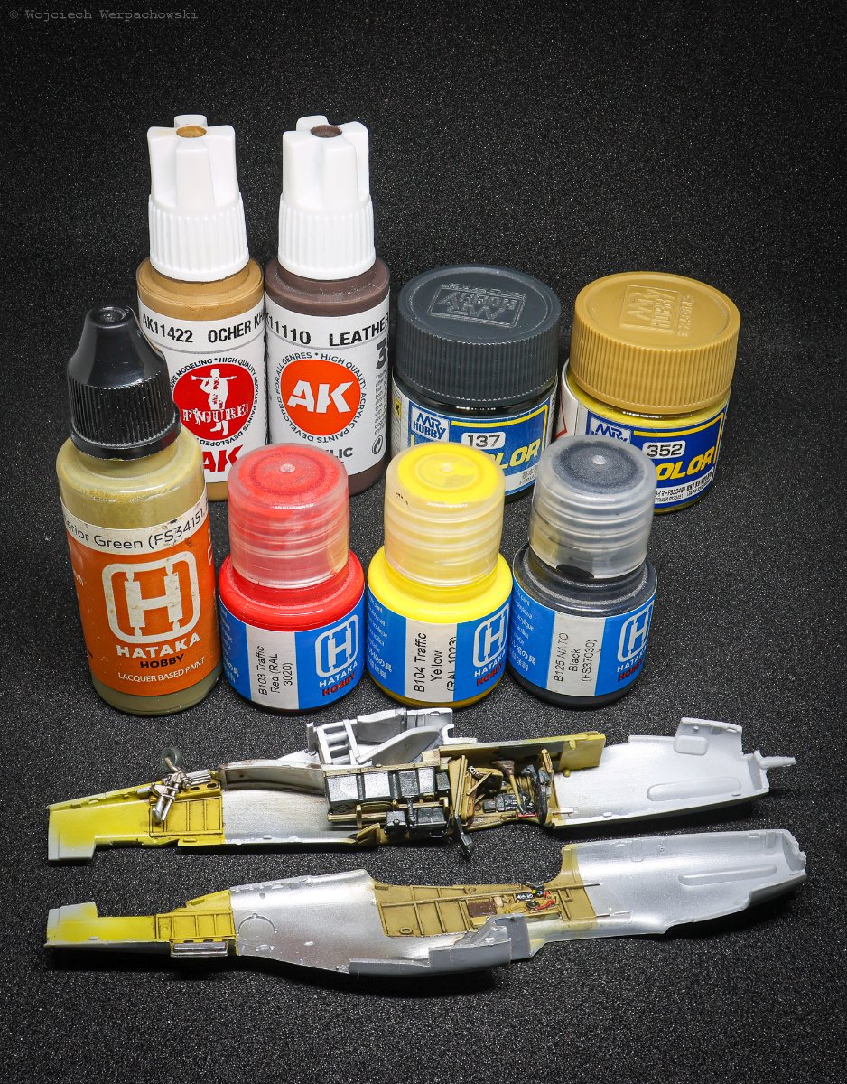

Woit Napisano Niedziela o 17:56 Autor Share Napisano Niedziela o 17:56 (edytowane) 4 godziny temu, Endrju napisał: A kółka? A na poważnie to fajny efekt wyszedł Ci na tym zdjęciu. Dziękuję. Koła mają fabrycznie lekkiego flaka udającego ugięcie opony, więc się nie kręcą Jeszcze uzupełniając odpowiedź na uwagi @greatgonzo nadmiernie, że Interior Green podchodzi z flakonika Hataki. Edytowane Niedziela o 21:35 przez Woit Ustami => Hataki :) Cytuj Odnośnik do komentarza Udostępnij na innych stronach More sharing options...

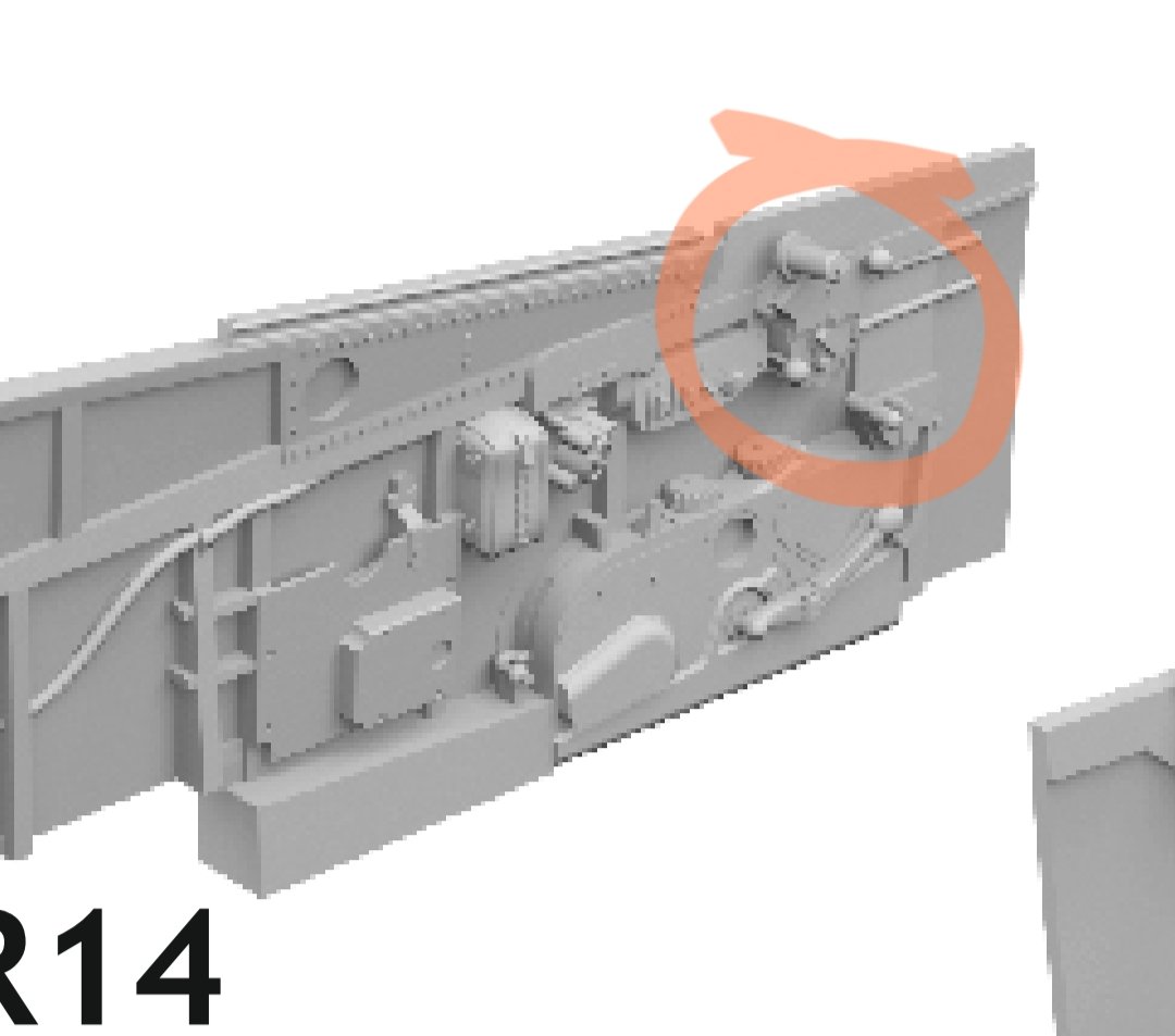

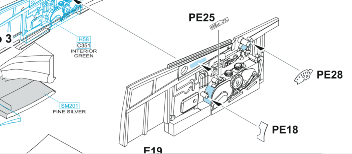

greatgonzo Napisano Niedziela o 20:18 Share Napisano Niedziela o 20:18 (edytowane) 2 godziny temu, Woit napisał: Interior Green podchodzi z flakonika Ustami. Ale to chyba nie o to Ci chodziło ;). Celownik żyroskopowy to taki wczesny HOTAS. Obsługa odbywała się m.in. z użyciem pokrętła działającego jak motocyklowy rolgaz , które stanowiło element dźwigni przepustnicy. Także np. wymiana celownika i zastąpienie starszego typu to była grubsza robota, niż parę śrubek. Modelarze to często pomijają, ale ta dźwignia, choć w skali mała jest charakterystyczna i zauważalna. W lewym dolnym rogu: Instrukcja w pewnym sensie się nie myli co do zbiornika i jest to nawet zgodne ze zdjęciem. Tylko zbiornik nie ten. Edytowane Niedziela o 20:19 przez greatgonzo Cytuj Odnośnik do komentarza Udostępnij na innych stronach More sharing options...

greatgonzo Napisano Niedziela o 22:05 Share Napisano Niedziela o 22:05 W zestawie to nie wiem. W modelu jest zamontowany zbiornik papierowy, co można poznać po charakterystycznym żebrowaniu nierozwijalnych części. Takie zbiorniki malowano na srebrno. Na zdjęciu samolotu widzimy zbiorniki metalowe, a te malowano na szaro. Cytuj Odnośnik do komentarza Udostępnij na innych stronach More sharing options...
