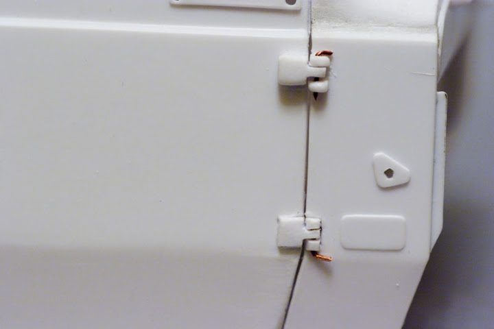

copycat Napisano 24 Stycznia 2011 Share Napisano 24 Stycznia 2011 O zawiasach z tik-taków dobrych rzeczy nie słyszałem. Wydają się być dobrym i szybkim sposobem. Mam parę patentów na zawiasy, ale to też zależy do jakiego modelu mają być. Zawiasy drzwi Przed wycięciem, tak wygląda część zawiasu, która będzie przyklejona do drzwi Drzwi już wycięte. Górny zawias przyklejony bezpośrednio na drzwi, dolny do wklejenia w dziurkę. Dolny zawias jest bardziej schowany. Tak to wygląda po wklejeniu. Dziurki na zawias muszą być w jednej linii. Wywiercenie otworów w dolnym zawiasie część kabiny była praktycznie niemożliwa, są za bardzo schowane. Więc wyrzeźbiłem co potrzeba, tu widać że są już wklejone. Ten patyczek będzie oczywiście wycięty, był pomocny do trzymania części podczas rzeźbienia, wiercenie i przyklenia. wycinamy równe odpowiadające sobie otwory odpowiednio formujemy i składamy Cytuj Odnośnik do komentarza Udostępnij na innych stronach More sharing options...
Łukasz_G Napisano 24 Stycznia 2011 Share Napisano 24 Stycznia 2011 Dziękuję Ci copycat z pewnością nie tylko mnie się przydadzą Twoje pomysły na zawiay Swoją drogą to szacuneczek za precyzyjną pracę przy zawiasach do Forda 9000 Cytuj Odnośnik do komentarza Udostępnij na innych stronach More sharing options...
