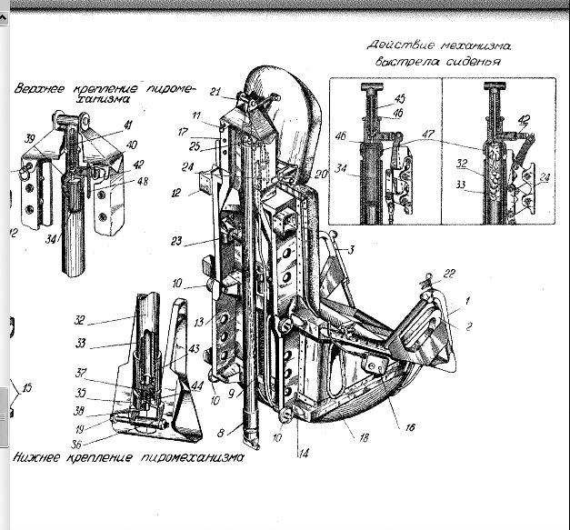

Poszukuję zdjęć fotela pilota ale tych pokazujących jego tył

Właśnie robię przegląd Aeroplanów. Jeśli coś znajdę to dam znać...
Są tam plany tego fotela, tylko nie mam w tej chwili dostępu do skanera.

Dziękuję za zdjęcia i napewno sie przydadzą-jeszcze raz wielkie dzięki.
