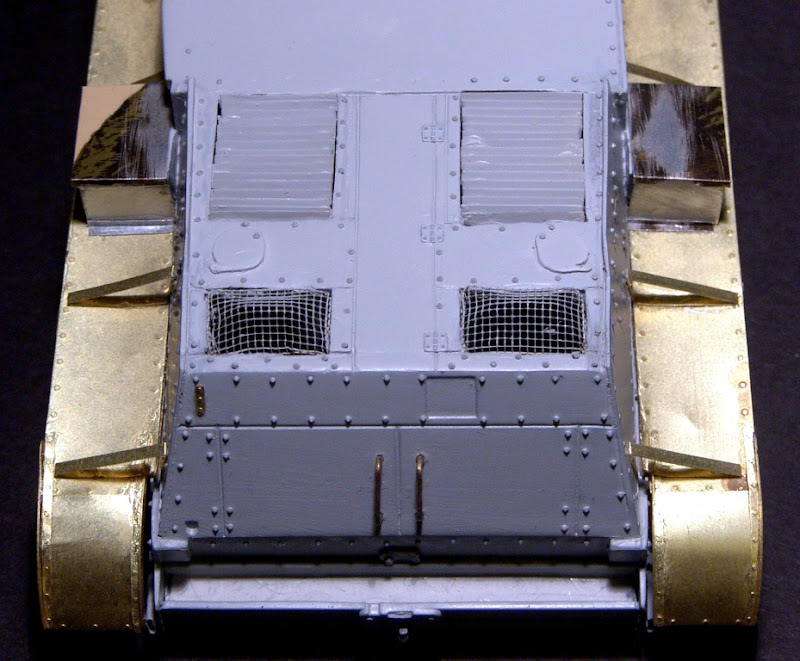

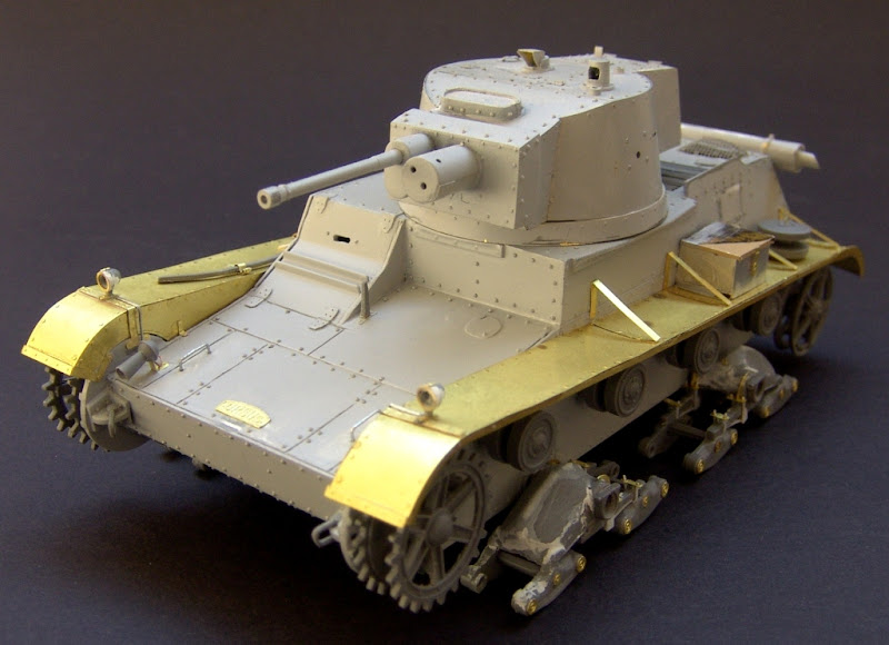

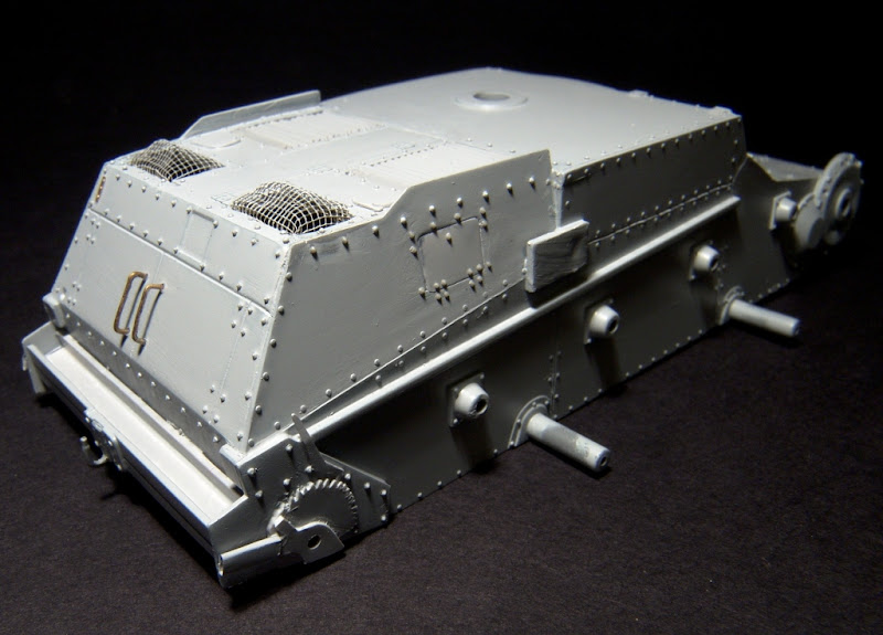

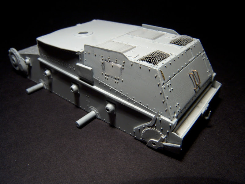

Markuz Napisano 1 Kwietnia 2012 Autor Share Napisano 1 Kwietnia 2012 Witam! Ciąg dalszy zmagań. Skleiłem kiedyś bardzo szczegółowo opracowany kartonowy model 7TP: Podpieram się twoim warsztatem na forum kartonowym "konradus". Twoja siódemka jest rewelacyjna a z warsztatu można brać garściami Marcin, ja bym poprosił o duże zbliżenie tego napinacza.Nawet jeżeli nie jest doskonały (w twoim mniemaniu, nie moim) to będzie chociaż pogląd jak to wykonać. Oto zbliżenia po podkładzie. Dzisiejszy dzień stał pod znakiem śrubunku kadłuba. Z pobieżnych obliczeń wychodzi że na całości jest około 200 nowych śrub, a zanosi się że będzie więcej bo niestety oryginały za bardzo się odcinają od śrub Masterclubu. Kiedy kadłub wysychał psiknięty podkładem, zabrałem się za lepienie blaszanych błotników. Trochę gimnastyki z tym było ale wyszło mam nadzieję nie najgorzej. Miejscami będę musiał podziałać jeszcze debonderem celem usunięcia nadmiaru kleju CA. Polepiłem też koła napinające i napędowe. Całość prezentuje się następująco. Wszystko trzyma się na ślinę więc niema co dopatrywać się odpowiedniej geometrii. W przyszłym tygodniu mam nadzieję dojdzie paczka z zamówionymi Friulkami. To już był by chyba komplet. W następnej kolejności zabieram się za tłumik i osprzęt tylnej belki. Na dziś to tyle. Wszelkie uwagi i spostrzeżenia mile widziane. Pozdrawiam Marcin Cytuj Odnośnik do komentarza Udostępnij na innych stronach More sharing options...

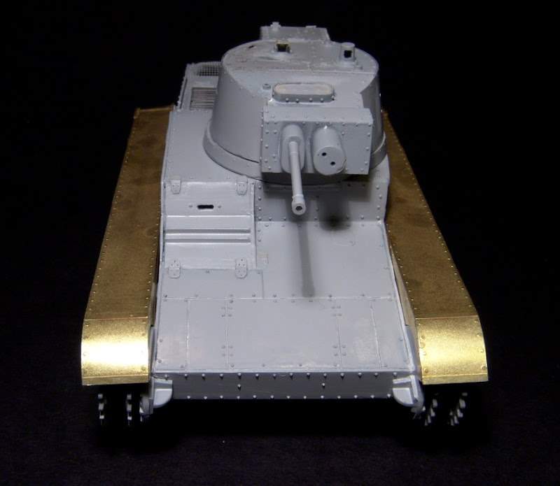

Markuz Napisano 6 Kwietnia 2012 Autor Share Napisano 6 Kwietnia 2012 Obserwuję, trzymam kciuki. Przykładałem kiedyś te błotniki Abera do planów i się okazały lipne strasznie. Są za szerokie, te z zestawu mają poprawne wymiary, ja w swoim będę montował zestawowe (oczywiście po wielu usprawnieniach). Sprawdź sam Szczerze powiedziawszy nie sprawdzałem jak pasują błotniki Abera i zestawowe. Jak dla mnie zestawowe są zbyt toporne i za mało z detalowane. A skoro już polepiłem blaszane to je założę nawet jeśli są za szerokie. Cieszę się, że moje skromne wypociny na kartonowym forum, komuś się przydały. Powodzenia w dalszej budowie!Nawet nie wiesz jak bardzo. Po trzech miesiącach starań wreszcie dotarły friulki do siódemki. Pierwszy raz będę składał takie gąski. Jeżeli macie jakieś spostrzeżenia lub porady jak się do tego zabrać (co robić lub czego nie robić) to bardzo proszę. Z tego co czytałem to niestety ogniwka często wymagają nawiercania. Jak zabezpieczyć sworznie przed wypadnięciem (zwykły klej CA na końcówkę czy może jakieś inne techniki)? Zastanawiam się również nad techniką ich brudzenia: - czy je po prostu malować ? - czy zastosować kąpiel w miksturze o której kiedyś czytałem domestos i coś tam zmieszane w odpowiednich proporcjach (podobno śmierdzi niemiłosiernie) Myślę że przez święta powinienem je jakoś poskładać. Pozdrawiam Marcin Cytuj Odnośnik do komentarza Udostępnij na innych stronach More sharing options...

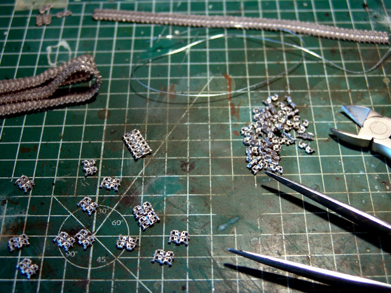

Myski79 Napisano 6 Kwietnia 2012 Share Napisano 6 Kwietnia 2012 Nie ma co się bać fruili trochę upierdliwe i monotonne ale składają się dobrze mi się nie trafiły nie przewiercone zabezpieczałem bolce kropelka CA. Polecam również domestos +ocet oczywiście najlepiej na balkonie nie w dom... Cytuj Odnośnik do komentarza Udostępnij na innych stronach More sharing options...

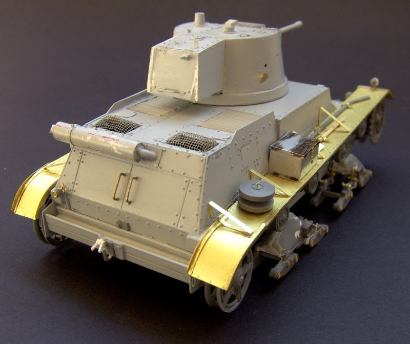

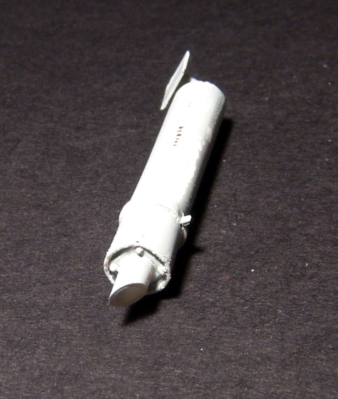

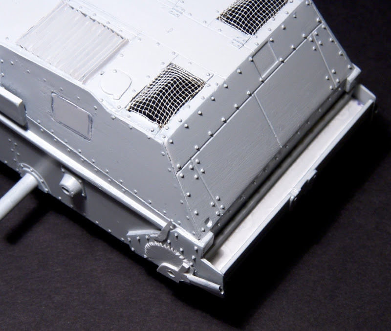

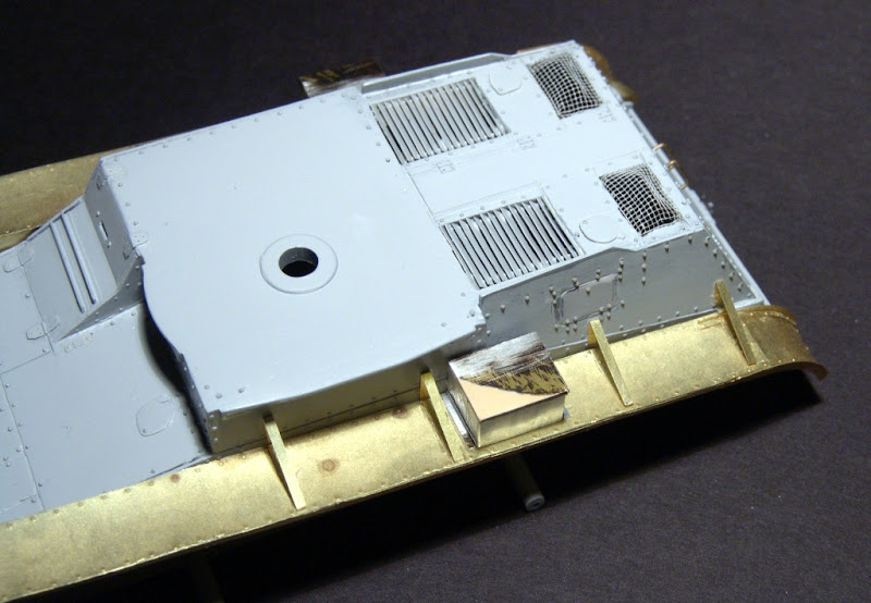

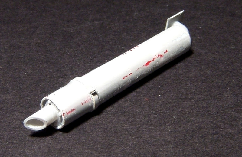

Markuz Napisano 14 Kwietnia 2012 Autor Share Napisano 14 Kwietnia 2012 Witam! Mała aktualizacja. Cały wczorajszy wieczór i cały dzisiejszy dzień siedziałem nad tłumikiem. Miałem różne koncepcje ale ostatecznie stanęło na tłumiku ze słomki do napojów. Jej średnica pasuje prawie co do mikrona. Zdjęcie w trakcie prac... ... i po podkładzie i lekkim szlifowaniu. Śrubunku ciąg dalszy - strona lewa ... ... strona prawa. Nie ma co się bać fruili trochę upierdliwe i monotonne ale składają się dobrze mi się nie trafiły nie przewiercone zabezpieczałem bolce kropelka CA. Polecam również domestos +ocet oczywiście najlepiej na balkonie nie w dom... Czyt możesz zdradzić proporcje mikstury octowo-domestosowej? I jeszcze jedno pytanie czy w klej CA jest odporny na działanie tej mikstury? Zastanawiam się czy po zabezpieczeniu sworzni i włożeniu do tej mieszanki łączenia się nie rozpadną. Wszelkie uwagi i spostrzeżenia mile widziane. Tyle na dziś Pozdrawiam Marcin Cytuj Odnośnik do komentarza Udostępnij na innych stronach More sharing options...
Myski79 Napisano 15 Kwietnia 2012 Share Napisano 15 Kwietnia 2012 Czyt możesz zdradzić proporcje mikstury octowo-domestosowej?I jeszcze jedno pytanie czy w klej CA jest odporny na działanie tej mikstury? Zastanawiam się czy po zabezpieczeniu sworzni i włożeniu do tej mieszanki łączenia się nie rozpadną. Ja robiłem 1/3 domestos na 2/3 ocet nic się nie rozpadło. Jak chcesz żeby efekt był równomierny to wygotuj najpierw ogniwka w occie powinny stracić połysk później tylko 15-20 min w miksturze i gotowe Cytuj Odnośnik do komentarza Udostępnij na innych stronach More sharing options...
bazylms Napisano 15 Kwietnia 2012 Share Napisano 15 Kwietnia 2012 A jak długo je gotowałeś w tym occie? Cytuj Odnośnik do komentarza Udostępnij na innych stronach More sharing options...

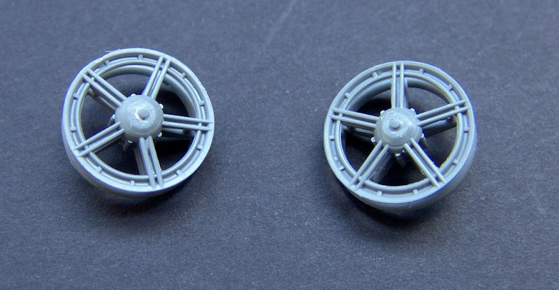

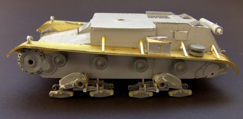

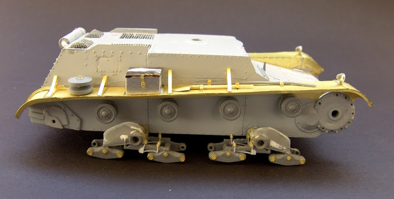

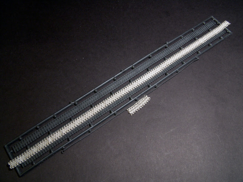

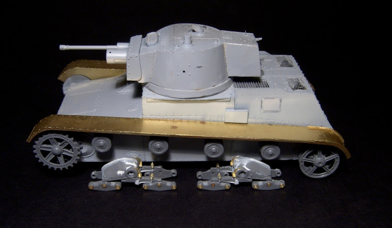

Markuz Napisano 15 Kwietnia 2012 Autor Share Napisano 15 Kwietnia 2012 Witam! Dzięki Myski79 za receptę Kolejna aktualizacja. Siódemka dostała błotniki oraz pare śrub. Kilka na bocznych płytach oraz po 6 szt na mocowaniach szekli. Obecnie całość prezentuje się następująco. Zabrałem się za składanie friuli. Strasznie mozolna i upierdliwa robota (na razie złożyłem jedną), ale efekt wart jest tego nakładu pracy. Poniżej zdjęcie friuli i gumczastików z Miraga, niema co porównywać. Zobaczymy jak się będą prezentować po kąpieli w magicznej miksturze. Jak chcesz żeby efekt był równomierny to wygotuj najpierw ogniwka w occie powinny stracić połysk później tylko 15-20 min w miksturze i gotoweGotować przed złożeniem czy po. Pytanie trochę po niewczasie ale mam jeszcze jedną do złożenia. Jeszcze jedno pytanie. Co z napisem ursus na "masce"? Przeglądając zdjęcia historyczne dopatrzyłem się tego napisu na kilku egzemplarzach (i w znacznie mniejszych rozmiarach niż proponuje Aber) natomiast większość ma w tym miejscu coś co wygląda jak pomniejszony wlew paliwa. Pozdrawiam Marcin Cytuj Odnośnik do komentarza Udostępnij na innych stronach More sharing options...
Myski79 Napisano 16 Kwietnia 2012 Share Napisano 16 Kwietnia 2012 Gotować przed złożeniem czy po. Pytanie trochę po niewczasie ale mam jeszcze jedną do złożenia. Ja gotowałem dokładnie jak masz Ty jedną złożoną a drugą nie więc jest to obojętne Cytuj Odnośnik do komentarza Udostępnij na innych stronach More sharing options...
Jendrass1 Napisano 16 Kwietnia 2012 Share Napisano 16 Kwietnia 2012 Hmmm Wlew paliwa jest bezpośrednio przy prostopadłej do ziemi przedniej płycie pancerza (nadbudowy wieży). Wymiarowo ten z zestawu jest chyba nieco za mały. Tabliczka "URSUS" - nigdy nie sprawdzałem, musiałbym przejrzeć zdjęcia. Kojarzę za to, że na C7P była tabliczka z napisem "PZInż" zdjęcie takowej krążyło kiedyś w sieci. Niech mnie ktoś poprawi jeśli się mylę, bo piszę z pamięci. Odnośnie ogniw to pewien jestem nie założenie "regulaminowych" 110 ogniw na pas, spowoduje, że gąsienice będą wisieć jak koszula po starszym bracie. Mnie przy lekkim naciąganiu miejsca zamocowania koła napinającego udało się założyć 105/106 ogniw na pas. Cytuj Odnośnik do komentarza Udostępnij na innych stronach More sharing options...

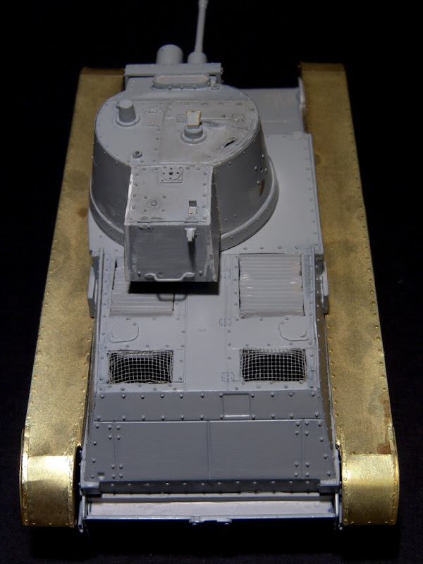

Markuz Napisano 13 Maja 2012 Autor Share Napisano 13 Maja 2012 Witam! Widzę że już prawie miesiąc mnie nie było w tym warsztacie. Niestety z powodu braku czasu postęp nie jest zbyt wielki. Poniżej przedstawiam to co udało mi się zdziałać. Friule poskładane. Niestety trafiły mi się mocno niedopracowane. Praktycznie co piątą szt. trzeba było rozwiercać a praktycznie na co drugiej było tak dużo drobnych nadlewek, że nie sposób było je połączyć. Ale jakoś się z nimi uporałem. Kolejny etap to moczenie w magicznej miksturze. Jeśli chodzi o wyposażenie to dorobiłem skrzynie narzędziowe z blaszki po piwie. W monografii dopatrzyłem się, że skrzynki były przykręcane trzema śrubkami do kątowników które z kolei były przykręcane do błotników. Kątowniki dorobiłem natomiast śrub nie dorabiałem. Chodziło bardziej o zaznaczenie, że w taki sposób skrzynki były mocowane. Z drobiazgów to zaszpachlowałem jamki skurczowe na kole napinającym. Tak na marginesie to wypadało by je wykonać od nowa. Ale myślę że to jeszcze nie mój poziom, dlatego zostawię zestawowe. Sprawa napisu URSUS na przedniej płycie zostaje otwarta. Nie udało mi się dojść czy powinien tam być czy też nie. Pomału zbliża się etap malowania i tu mam pytanie. Jaki kolor (numer) z palety Vallejo Air lub Vallejo najbardziej będzie odpowiadał kolorowi zielonemu. Pozdrawiam Marcin Cytuj Odnośnik do komentarza Udostępnij na innych stronach More sharing options...

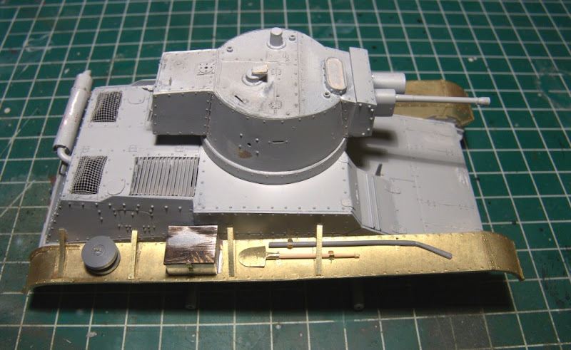

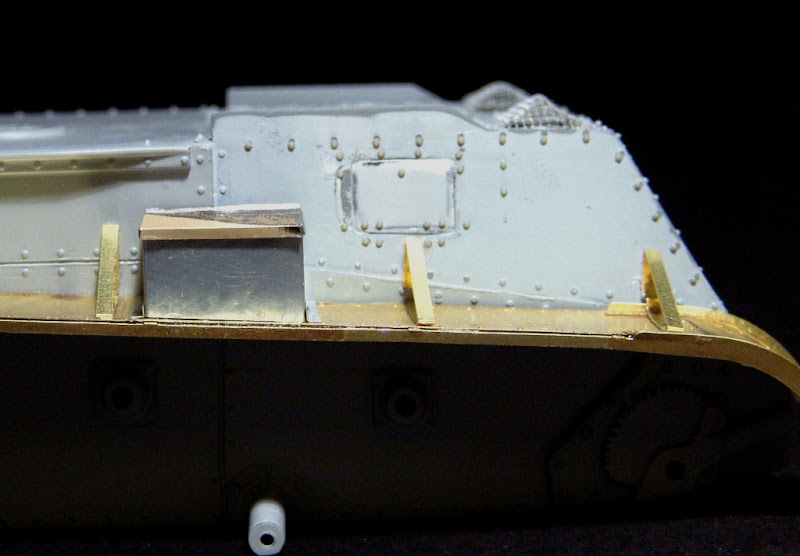

Markuz Napisano 16 Maja 2012 Autor Share Napisano 16 Maja 2012 Witam! Dzięki za porady w sprawach koloru. Zakupiłem dokładnie ten zestaw farb który prezentowałem kilka postów wcześniej. Mam jeszcze kilka odcieni zieleni i piaskowego więc się coś wymiesza. A teraz mała aktualizacja. Błotniki pomału zapełniają się różnym niezbędnym ekwipunkiem. Dolepiłem mocowania narzędzi, koła zapasowe i tłumik. Trzonek łopaty wykonany z wykałaczki. I kolejne pytanie do bardziej zorientowanych od mnie. Czy kółka podtrzymujące posiadały bandaż gumowy czy były całe stalowe? Zastanawiam się jaką obrać strategię malowania. Skłaniam się do malowania modelu złożonego prawie w 100 % (poza gąsienicami). Pozdrawiam Marcin Cytuj Odnośnik do komentarza Udostępnij na innych stronach More sharing options...

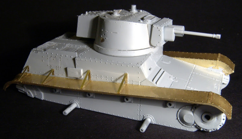

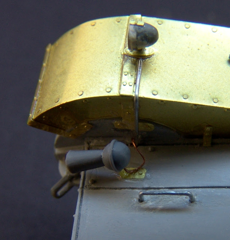

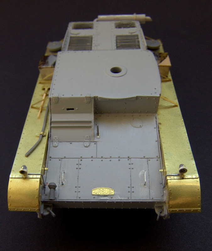

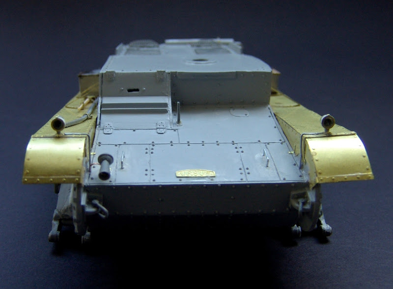

Markuz Napisano 26 Maja 2012 Autor Share Napisano 26 Maja 2012 Witam! To już chyba ostatnia aktualizacja przed malowaniem. Podorabiałem jeszcze kilka drobiazgów które rzuciły mi się w oczy podczas przeglądania monografii. Narzędzia. Lekka ingerencja w koło napinające (brakowało śruby na środku osi) Przewody zasilające lampę i klakson Przewody zasilające tylną lampę. Dokleiłem szakle. I w końcu przykleiłem tabliczkę z napisem URSUS, może nie koniecznie zgadza się z oryginałem ale fajnie wygląda. Dorobiłem blokadę przy haku. Wygląda trochę topornie, ale myślę że może być. Na koniec nawierciłem osie zawieszenia. A tu prawie kompletny. Brakuje kół nośnych ale je założę dopiero po malowaniu. Muszę jeszcze dorobić 6 śrub na wewnętrznej stronie przekładni przedniego koła, tylko muszę skoczyć do sklepu po wiertła 0,4 mm bo połamałem ostatnie dwa. I to będzie chyba wszystko. Proszę o wszelkie uwagi i sugestie, co jeszcze by się przydało poprawić. Dziś kładę podkład i zaczynam malować. Pozdrawiam Marcin Cytuj Odnośnik do komentarza Udostępnij na innych stronach More sharing options...
