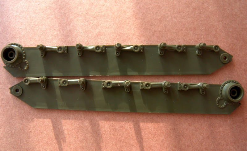

Markuz Napisano 11 Września 2012 Share Napisano 11 Września 2012 Z uwagi na awarię aerografu stanęły prace przy KW-2 i StuG III. Dlatego ruszam z nowym projektem. Będzie to T-34/85 firmy Zvezda w skali 1:35. Zobaczymy jak sobie z nim poradzę z tym produktem. Naczytałem się różnych opinii o nim i sam nie wiem czy podołam. Zaopatrzyłem się w zestaw blaszek Voyager który zawiera żywiczną wieżyczkę dowódcy. Myślę że dokupię jeszcze lufę aluminiową i na tym zakończę kompletowanie dodatków. Tyle tytułem wstępu. Wszystkim znane pudło Zvezdy. A tu co nieco o jakość. Ilość jamek skurczowych set spora na szczęście w dość mało widocznych miejscach. Czyli z boku wahaczy... ... i na spodzie. Zestaw Voyagera. Niestety nie zawiera dodatkowych zbiorników paliwa i błotników jak to sugeruje zdjęcie na pudełku. Wyposażenie mojego warsztatu na najbliższe tygodnie: pilniki, papier ścierny, skalpele i SZPACHLA. Malowanie będzie oczywiście Polskie. Liczę na waszą pomoc i wytykanie błędów które pewnie się pojawią podczas budowy. Cytuj Odnośnik do komentarza Udostępnij na innych stronach More sharing options...

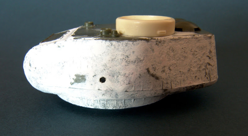

Markuz Napisano 22 Września 2012 Autor Share Napisano 22 Września 2012 Witam. Chętnie popatrzę na twą kolejną pracę. O efekt można być spokojnym. Nie byłbym tego taki pewny. Model jest strasznie spasowany w zasadzie nic do siebie nie pasuje, a przeróbek jest cała masa. Ale nikt nie mówił, że będzie łatwo. slawekmalysek podaj adres e-mail to podeślę ci skany. Sklejona wanna - widać jamki skurczowe na wewnętrznej stronie i na wahaczach. Nie chciało mi się już tego szpachlować, załatałem tylko te największe. Po przymierzałem kilka blaszek z zestawu Voyagera i wyszło, że tu i ówdzie trzeba wprowadzić trochę zmian. Amputowałem wieżyczkę dowódcy i wstawiłem żywiczną (na razie na sucho). popracowałem też nad fakturą odlewu na wieży. Przymiarka do wykonania spawu wokół wieży. Nie jestem zadowolony z tego co wyszło. Z drugiej jednak strony przeglądając zdjęcia różnych maszyn zauważyłem, że nie zawsze ten spaw był widoczny. np. tu widać jedynie łączenie form: tu natomiast spaw jest już wyraźnie widoczny: Niestety nie posiadam żadnych sensownych planów T-34/85, więc jeżeli ktoś dysponuje takowymi to chętnie przyjmę. Cytuj Odnośnik do komentarza Udostępnij na innych stronach More sharing options...
slawekmalysek Napisano 22 Września 2012 Share Napisano 22 Września 2012 mała wskazówka nie wzoruj się w 100% na obiektach muzealnych/pomnikach, znajdź zdjęcia i na nich się wzoruj spawy lepiej chyba zrobić z kawałka rozciągniętej ramki ew, masa dwuskładnikowa poszło pw w sprawie skanów-dzięki pozdr Sławek Cytuj Odnośnik do komentarza Udostępnij na innych stronach More sharing options...

Piterpanzer Napisano 22 Września 2012 Share Napisano 22 Września 2012 Hmm, model przedstawia pojazd zakladu 183, czemu odpowiada pierwsze zdjęcie oryginału, a Ty wykonałeś linię spawu bazując na zdjęciu drugim, które przedstawia pojazd zakładu 112 . Pojazd z tego zdjęcia to najprawdopodobniej wóz ze skansenu z Magnuszewa. Twoja linia spawu mimo, że bazująca na zdjęciu wieży 112 najbardziej przypomina linię spawu z wieży zakładu 174. To sa naprawdę inne wieże ,choć do siebie podobne. Myślę, że powinieneś odszukać fotki z wieżami 183 i na nich się wzorować. Mój model Zvezdy znajdziesz tutaj Cytuj Odnośnik do komentarza Udostępnij na innych stronach More sharing options...
PiterATS Napisano 23 Września 2012 Share Napisano 23 Września 2012 Panowie, spaw na wieży to nie żaden spaw. To po prostu ślad łączenia elementów składowych formy odlewniczej kadłuba wieży Cytuj Odnośnik do komentarza Udostępnij na innych stronach More sharing options...

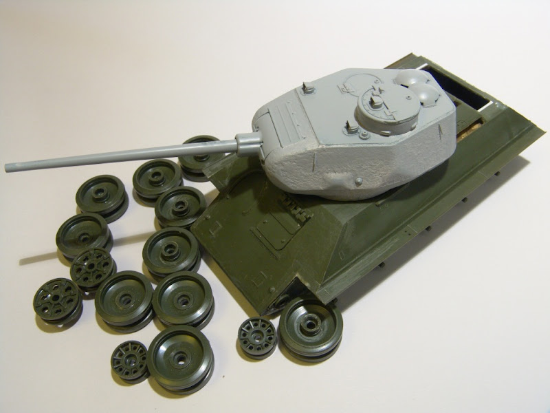

Markuz Napisano 21 Maja 2013 Autor Share Napisano 21 Maja 2013 (edytowane) Witam. Stwierdziłem, że muszę trochę odpocząć od Mirażowego TKS'a. Postanowiłem jednak ,że nie zaczynam nowych projektów lecz zabieram się za "pułkowniki" I tym sposobem Teciak wrócił na warsztat. W ostatnim czasie wieża dostała kontrolny oprysk z podkładu. Musze jeszcze poprzyklejać uchwyty dla desantu i wykonać spaw wokół kopułki obserwacyjnej. Koła polepione i oszlifowane czekają na czarny podkład. Postanowiłem lekko wzbogacić płaszczyznę spodniej części wanny. Dodałem linię podziału blach oraz włazy i otwory inspekcyjne. Więcej niestety nie da się wycisnąć z tego modelu przy moich umiejętnościach. Wklejone zostały też zaślepki potężnych dziur między błotnikiem a wanną. Nie wiem czemu producent zostawił takie coś. Pojawił się też mały problem. Gdzieś w moim modelarskim bałaganie zgubiłem całą osłonę karabinu kadłubowego. Jeśli komuś jest zbędna ta część to chętnie przytulę. Pozdrawiam Marcin Edytowane 22 Maja 2013 przez Gość Cytuj Odnośnik do komentarza Udostępnij na innych stronach More sharing options...
