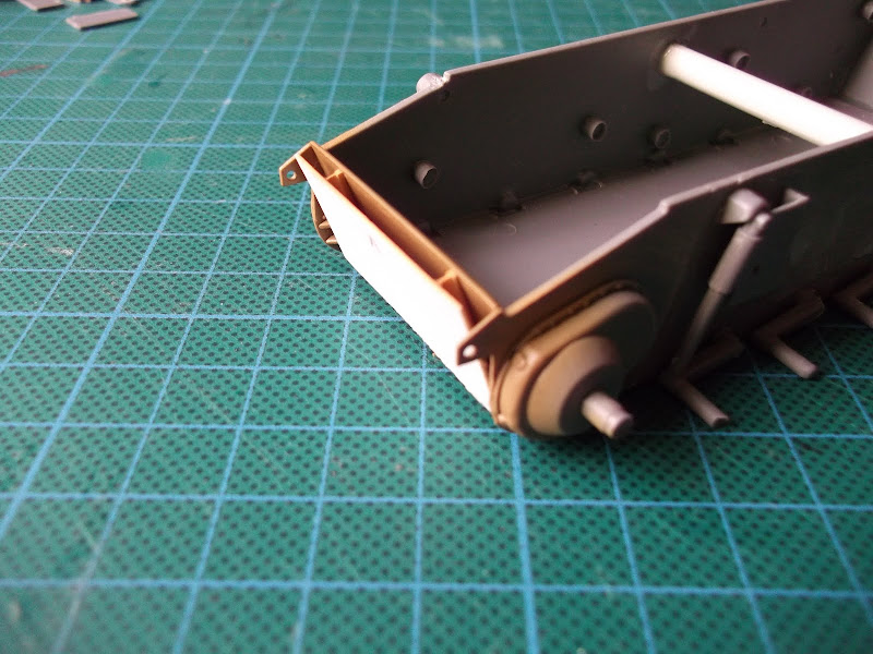

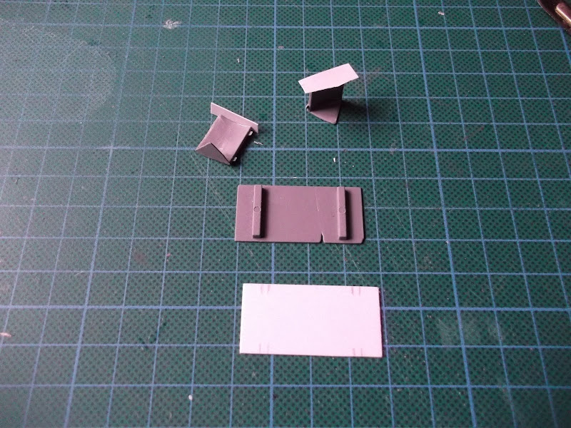

templess Posted June 11, 2013 Posted June 11, 2013 Witam wszystkich w nowym warsztacie. Tym razem produkt Mirage sd.kfz 123 "Luchs". Trudno o nim powiedzieć że jest to produkt samoskładalny . Na dzień dobry otrzymujemy duże pudło z ładnie opracowaną grafiką. Jest dobrze . Po otwarciu widzimy niewielką ilość wyprasek. Zupełnie nieadekwatną do wielkości pudła Po obejrzeniu wyprasek dobry humor nas opuszcza . Nie wiem czemu ale lubię robić takie strucle . Pewnie dlatego,że po złożeniu czegoś takiego mam zdecydowanie większą radochę niż po samoskładalnych dragonach, trumpkach itp. No to do dzieła . do wykonania modelu wykorzystam zestaw wyjściowy Mirage'a, trochę polistyrenu, złom modelarski. Model będzie z serii niskobudżetowych. Zakupię tylko lufy, skrajniki i antenę z RB. Zaczynam od wanny. Składa się z 5 elementów. Coby wyprostować boczne ścianki musiałem wkleić słusznych rozmiarów rozpórkę; Quote

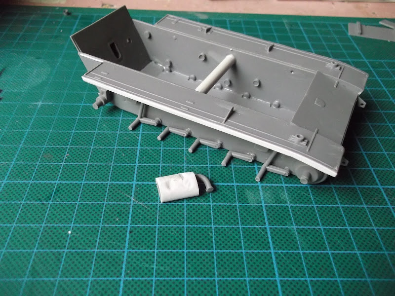

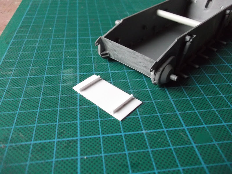

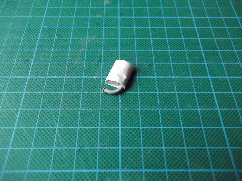

templess Posted June 12, 2013 Author Posted June 12, 2013 Witam w kąciku masochisty . Trochę dłubaniny przy zawieszeniu. Poza tym zająłem się przeróbką błotników. Aby nie inwestować w blachy Abera, o których wspominał Piotr musiałem dorobić boki na błotnikach z polistyrenu. Po przeszlifowaniu krawędzi i lekkim pogięciu tych dorobionych części efekt powinien być zadowalający. Zmieniłem też kształt tłumika i porobiłem wgniecenia. efekt taki; Quote

rhinoceros Posted June 12, 2013 Posted June 12, 2013 Zmodyfikuj rurę do tłumika... Popatrz na zdjęcia...! Quote
templess Posted June 12, 2013 Author Posted June 12, 2013 Zmodyfikuj rurę do tłumika...Popatrz na zdjęcia...! Cały czas patrzę.Opieram się między innymi na tym; http://www.panzer-modell.de/referenz/in_detail/pz2l/pz2l.htm W tłumiku zrobiona dopiero puszka. Rura wylotu spalin nawet nie ruszona, a wlotową będę dopiero robił. Tłumik już jako gotowy, pomalowany element będzie wklejany na samym końcu po malowaniu bryły pojazdu. Quote

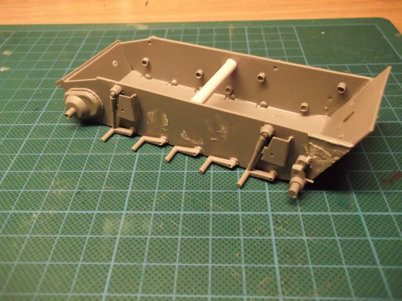

templess Posted June 12, 2013 Author Posted June 12, 2013 Kibicuję jak zawsze. Generalnie jak widzę Twoje zacięcie, przy modelu Mirage Hobby, generalnie bardzo fajnego i ciekawego pojazdu, to dochodzę do wniosku, że chyba by Cię nawet nie zniechęcił, gdyby był zrobiony w technice "vacu". Maciej zrobiłem parę vacu, ale to było dawno i teraz już bym się na to nie porwał ..chociaż patrząc na ramki z częściami, to dochodzę do wniosku, że zaczyna się zacierać granica pomiędzy wtryskiem a vacu. Macieju wcześniej widzimy się w Kołczygłowach Przygotowuję coś specjalnego i mam nadzieję, że zdążę. Tym razem będzie to coś polskiego z września. No to małe uaktualnienie; Quote

Lipstein Posted June 13, 2013 Posted June 13, 2013 zaszpachluj jamki na tym elemencie z osią tylnego koła. Kibicuję Quote

templess Posted June 13, 2013 Author Posted June 13, 2013 zaszpachluj jamki na tym elemencie z osią tylnego koła. Kibicuję Dzięki, już zaszpachlowane. Na zdjęciach wszystko wychodzi. A naprawdę wyjdzie jak dam podkład. Błotniki fajnie pokrzywiłeś, jakoś spokojny jestem o efekt końcowy. Marcin błotniki są tak cienkie że mogę je w każdej chwili modyfikować. Ostateczny układ dopiero przed końcowym malowaniem. Też jestem spokojny o efekt końcowy. Bardzo fajnie go się skleja. Chyba że skopię malowanie To do rzeczy- ściąłem podstawy reflektorów i zamontowałem nowe. Zrobiłem nową płytę pancerną z przodu ponieważ zestawowa była...a raczej jej nie było . Przed przyklejeniem pomalowałem ją i główny pancerz od środka kolorem podstawowym coby później się nie wyginać. Zrobiłem nowe spawy na górnym pancerzu( trochę ich jeszcze będzie na wieży). Tak to wygląda; Quote
