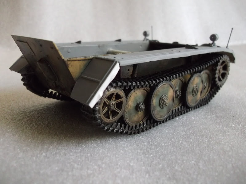

W dzisiejszym odcinku "Walki ze Struclem" chciałbym pokazać w jaki sposób sklejam gąsienice z pojedynczych ogniwek. W wielu wątkach czytam że modelarze mają z tym problem. Po wycięciu z ramek i oczyszczeniu sklejenie jednej strony zajmuje mi około 30-40 minut bez pośpiechu i na luzie. Najpierw opis;za pomocą tasiemki odmierzam odpowiednią długość. Korekcja to max 2-3 ogniwka. Na kartonie zaznaczam tą długośc i przyklejam taśmą linijkę, żeby mieć stabilne oparcie i jedziemy. Kropla kleju, wciskam ogniwko i plastikowym prętem dociskam i przesuwam w stronę już sklejonych. Wszystko się równa i nie faluje.Tyle . W części błotnikowej dodałem tylne części i pobrudziłem podwozie. Ufff.. Zapraszam do oglądania i komentowania;
A! Ważna rzecz. Koła napędowe i naciągowe musiałem od środka rozwiercić i przesunąć w stronę kadłuba o około 5mm(!) żeby się pokrywały z jezdnymi i można było założyć prosto gąski.
Ciekawy sposób z tą tasiemką.
Wymuszony przez życie .Mirage zapomniał podać ile ogniwek powinno wchodzić na stronę
Ciekawy patent. No to teraz czekam na pełne malowanie.

Chyba widziałem wieżyczkę od Jaxana Pumki Robert powiem ci że cały ukł. jezdny prezentuję się świetnie, nawet te "drewniane" gąsienice nabrały wyglądu. A z tym przesunięciem kół to już Mirage ździebko przegiął. Popatrz na przednią płytę kadłuba ( ta nie dolana część którą wymieniłeś), ile miejsca na brudek A forum zwolniło z powodu wczorajszych zamieszek związanych z przerośniętym Ego pewnych forumowiczów i serwer nie wytrzymał tyle "talentu" na raz

Nawał pracy więc tempo zdecydowanie wolniejsze, ale zmagam się kiedy tylko mogę. Może w weekend trochę podgonię. Zająłem się częścią błotnikową strucla;
Postęp bardzo mały ale zawsze. Niestety im wyżej od dołu tym gorzej.Wszystkie narzędzia trzeba będzie robić od początku. No i z czegoś takiego muszę zrobić nowe skrzynki narzędziowe;
