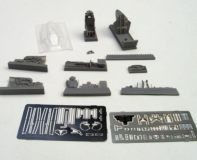

Zacząłem prace nad wyposażeniem wnętrza kabiny. Wszystkie elementy są dłubane od podstaw. Wszystkie przyciski, i przełączniki robiłem z drucików miedzianych osadzanych w panelach. Przed osadzeniem drucików płytki wcześniej nawierciłem tak aby mocniej się trzymały w panelach.
Tak przygotowane panele zacząłem malować. W makro wygląda to może nieciekawie ale na żywo nie jest tak tragicznie.
Nie jest to może poziom zestawów waloryzacyjnych ale, jakoś trzeba sobie radzić.

Myślałem o tym, ale moim zdaniem panele w Su 20 są inne jak w Su 7. Nie pasują również te z Su 22.
Chyba że jestem w błędzie.

Co do paneli i tablicy przyrządów wg mnie su-20 ma bardzo podobne do Su-7 (na pewno nie takie same)
Burty, panel przedni, fotel, celownik - to na pewno można by śmiało zaadoptować. Wannę w zasadzie też. Do zrobienia od podstaw zostaje głównie tylko tylna ściana.
Z tego co widze to masz rysunki paneli w kabinie Su-20 , sa inne niz w Su-7 .Nie ma czego żałować , no moze poza fotelem.
Michał , tablica przyrządów jest całkiem inna .
kiedyś na forum kolega Arkadiusz Chmiel zamieścił znakomite zdjęcia Su-20 w tym wnętrze kabiny 4244. Jeśli się przydadzą proszę o PW
Zdjęcia są wspaniałe jednak ,samoloty z czerwonymi numerami bocznymi 4241-4246 miały inaczej rozmieszczone przyrzady na tablicy i zupełnie inna brode pod nią ,w stosunku do pozostałych , z żółtymi numerami bocznymi.
Trzeba również zwrócić uwage iz ktoś w 4244, zamiast przyrzadu zespolonego włożył w jego miejsce zwykły zakretomierz .
Zrobiłeś tablice do naszych ex-Egipskich samolotów ,zes1.jpgwycinek ze zdjecia Arka 4244

Zrobiłeś tablice do naszych ex-Egipskich samolotów ,w 6252 była inna
A możesz podpowiedzieć czym się różniła?

Dzięki za ofertę pomocy w doborze malowania. Mam kilka farbek i zaczynam robić przymiarki. Jak będę coś malował to na kawałku starego kadłuba zrobię kilka próbek. Ale puki co to wstawiłem wannę kabiny, i trochę zaczynam obrabiać jej wnętrze i krawędzie.
Tak jak pisałem nie podobały mi się panele które wcześniej zrobiłem i postanowiłem zrobić je od nowa. Czy wyszło lepiej oceńcie sami.
Przygotowałem również kalki z panelem przyrządów.
Z płytki z polistyrenu przygotowałem panele. Mam nadzieję że kolega em oceni czy teraz układ wskaźników jest prawidłowy.
