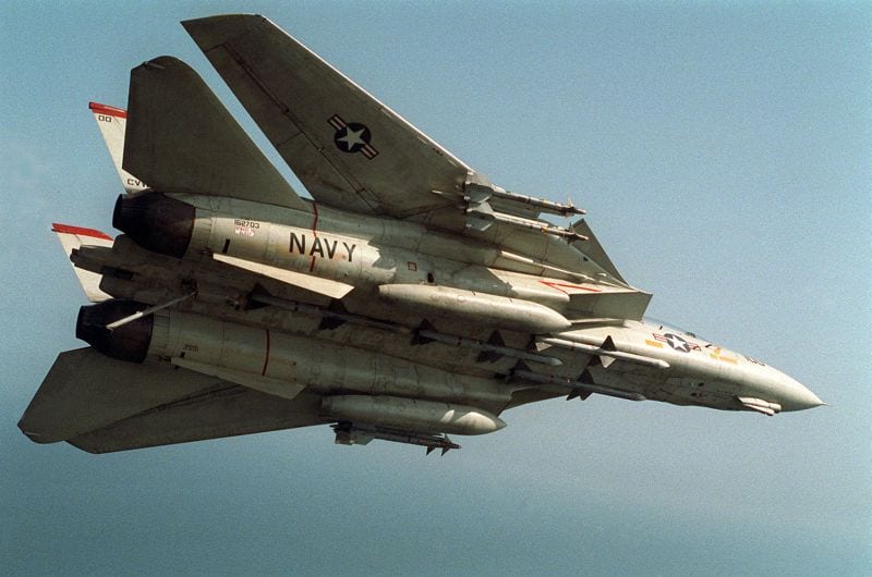

Ja się na tomocatach nie wyznaje ale gugli trochę się znają i można ich zapytać w którym roku wprowadzono TARPS i w których dywizjonach. Potem można skonfrontować otrzymane odpowiedzi z planowanym malowaniem modelu. Dzięki temu żmudnemu, skomplikowanemu procesowi z dużą dozą prawdopodobieństwa otrzymamy odpowiedz czy wypada takiego TARPSa wieszać czy raczej nie, z wariantami podwieszeń pocisków pewnie da się podobnie...
Nie to, żebym był złośliwy, ale chyba to zdjęcie, na pierwszej stronie tematu udowadnia, że nie tylko ten dywizjon, ale nawet "moja" maszyna przenosiła TARPSA, co widać na zdjęciu.
Zresztą chyba wszystkie Tomcaty na lotniskowcach przenosiły TARPSa, bo to w tamtych czasach było ponoć jedyne urządzenie służące do śledzenia odległych celów.
EDIT: a jednak to może być zbiornik paliwa.
Z tego linka wynika, że VF-1 nie mieli na stanie TARPSa...
Smutno, bo chciałem zrobić...
Ale w sumie, to co że nie mieli...
Ale Tarpsa przenosiły 1,2 Tomcaty na dywizjon o konkretnych Bu.No. Masz dane że akurat Twój egzemplarz mógł go nosić ? Był tzw. "Tarps Upgrade"
