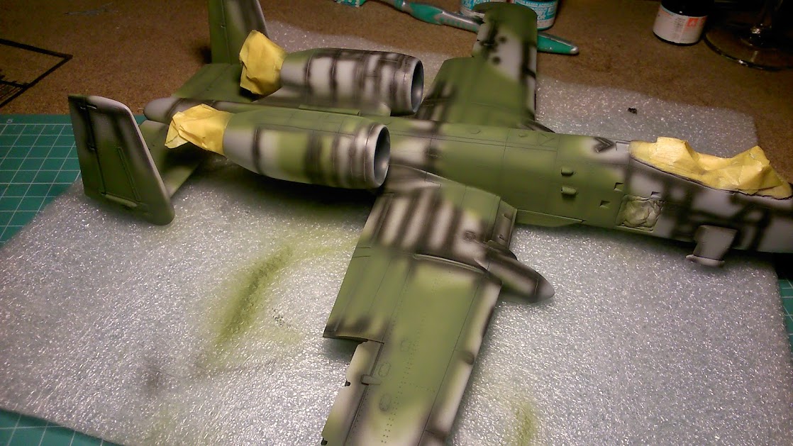

Skończyłem pierwszy kolor. Tak to się teraz prezentuje.
Teraz trzeba będzie zacząć maskowanie, nie lubię tego, ale co zrobić.
Następnym razem postaram się o lepsze zdjecia, kupię biały brystol. Choć nadal zdjęcia będą robione telefonem to być może kontrast będzie lepszy.
