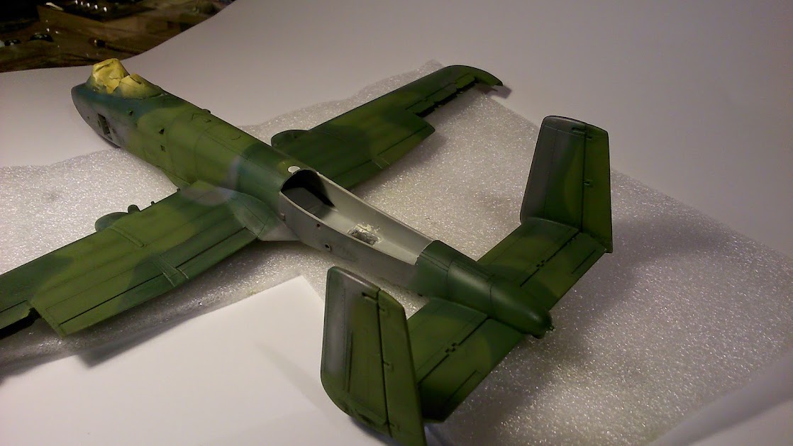

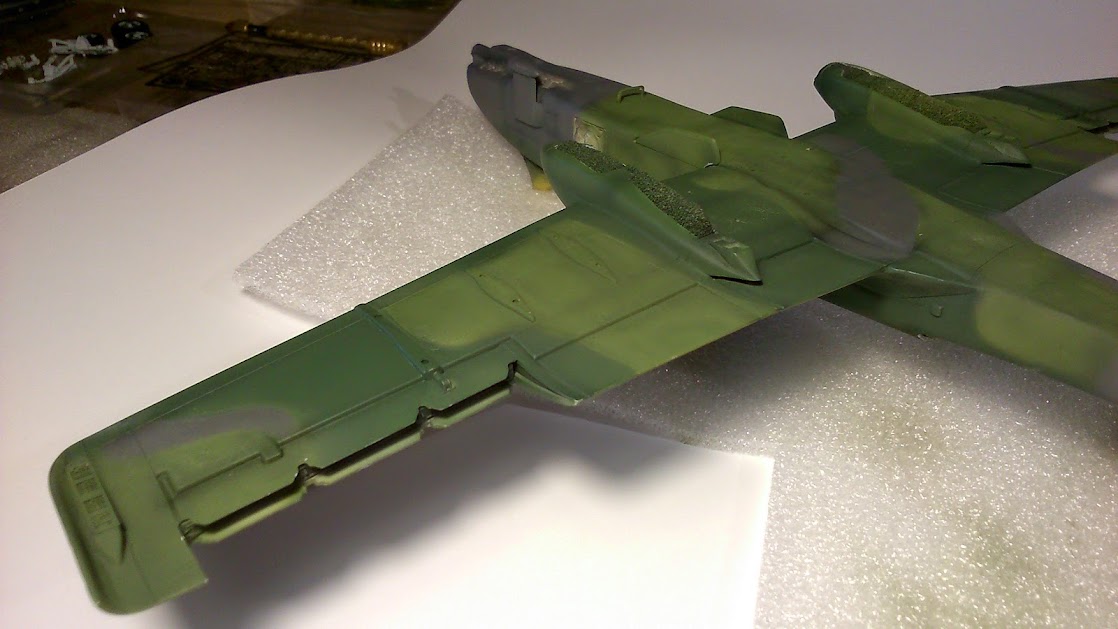

Nużek Napisano 2 Listopada 2014 Autor Napisano 2 Listopada 2014 Spora porcja zdjęć. Na początek cały kadłub: Silniki z pomalowanymi łopatkami Tu z pomalowanym środkiem wirnika Silniki Na koniec mały drobiazg, lufa działka z nawierconymi otworami. To na razie byłoby wszystko. Jeszcze muszę dokleić "siatkę" na gondolach podwozia i trzeba pomalować otwarty dziob jednej z gondoli z ukrytą tam jakąś elektroniką. Po tych drobiazgach sidolux i kalki. Cytuj

Dorotka Napisano 2 Listopada 2014 Napisano 2 Listopada 2014 Te wirniki postaram się troche przybrudzić suchym pigmentem aby nie błyszczały się, ma to wyglądać na lekko przybrudzone, zużyte. Mam jakiś czarny pigment od Mig'a, może też coś suchym pędzlem zrobię. Nie myślałem jeszcze jak to ugryźć. A ta cześć z silnikami to tak idealnie leży w kadłubie, że będziesz ją wklejał później? Cytuj
Solo Napisano 2 Listopada 2014 Napisano 2 Listopada 2014 Zapewne nie leży, ale akurat tego miejsca kompletnie nie będzie widać. Podejrzewam że autor miał do wyboru: albo wklejać przed malowaniem i szpachlować, albo porządnie pomalować wszystkie zakamarki. Cytuj
Dorotka Napisano 2 Listopada 2014 Napisano 2 Listopada 2014 Zapewne nie leży, ale akurat tego miejsca kompletnie nie będzie widać.Podejrzewam że autor miał do wyboru: albo wklejać przed malowaniem i szpachlować, albo porządnie pomalować wszystkie zakamarki. Rozumiem, że żartujesz... Cytuj
Solo Napisano 2 Listopada 2014 Napisano 2 Listopada 2014 Mój błąd - coś mi się pomyliło, że tuż pod gondolami siników są skrzydła, które zasłaniają dostęp do tego miejsca. W takim razie autor powinien nam wyjaśnić dlaczego tak to montuje. Cytuj
Dorotka Napisano 2 Listopada 2014 Napisano 2 Listopada 2014 Mój błąd - coś mi się pomyliło, że tuż pod gondolami siników są skrzydła, które zasłaniają dostęp do tego miejsca.W takim razie autor powinien nam wyjaśnić dlaczego tak to montuje. Nie wiem czy Autor powinien wyjaśniać, ale wiem, że dobrze byłoby je zamontować, jeżeli na całej powierzchni chce uzyskać jednolity efekt dalszych działań... Podejrzewam, że od dołu będzie z bliska bardzo kiepsko, a od góry (dwie spoiny) średnio ... Pozdrawiam Cytuj
Solo Napisano 2 Listopada 2014 Napisano 2 Listopada 2014 Dlatego powinien wyjaśnić jaki ma plan. Cytuj
Nużek Napisano 3 Listopada 2014 Autor Napisano 3 Listopada 2014 Tak jak Sleepwalker napisał, urwałem kiedys te silniki i tak zostało. Teraz musze je dokleić i wykończyć łączenia, po tym wezmę się za kalki. Od spodu nie bedzie widac łączenia bo tam ładnie kadłub z silnikiem się schodzi. Nad łączeniem góry popracuje. Cytuj

Nużek Napisano 4 Listopada 2014 Autor Napisano 4 Listopada 2014 Widziałem gdzieś zdjęcie A-10 w ciemnym kamo i z działkiem własnie w chromie :/. Co jest złego w chromie? Nie występował rzeczywiście czy po prostu ładniej, bardziej realnie będzie prezentował się w czarnych kolorach? Dokleiłem silniki, na szczęście jedno połączenie jest nie widoczne, tak się wpasował silnik że nawet nie widać, niestety bliżej ogona jest już gorzej. Zalałem to delikatnie mr. dissolved putty, później przeszlifuję jak najostrożniej i położę kolor. Po doklejeniu silników cały model wygląda tak jakby bardziej... kompletnie Widać też na tym zdjęciu że połączenie bliżej skrzydeł jest niewidoczne, te dwie białe kropeczki już uzupełniłem farbą. Cytuj
Solo Napisano 4 Listopada 2014 Napisano 4 Listopada 2014 Świetnie wygląda. A co do działka - ono ciemne jest, bo okopcone/przegrzane/itp. Jeśli Twój model ma być prosto fabryki z działkiem nie strzelanym, to możesz zrobić chromy, jeśli jednak nie, to nie wypada. Cytuj
