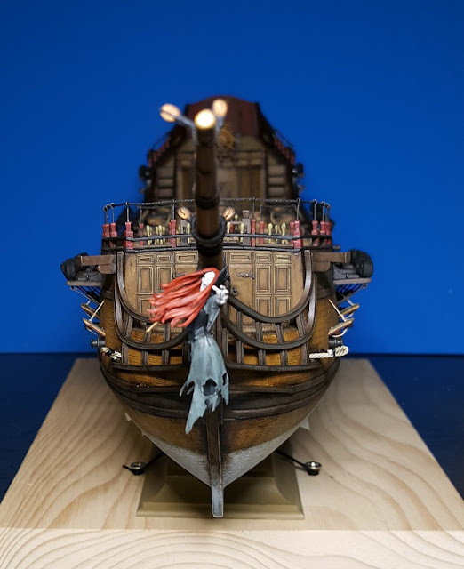

Model ładny, wykonanie super, aż nie chce się wierzyć, że to Revell ...
Dla mnie jedna uwaga.... denna część kadłuba za świeża, brakuje mi zieleni, czyt. glonów.
Od dawna chodzi mi pogłowie coś z żaglami więc czekam niecierpliwie na Twój finał i zaczynam szukać modelu w sklepach....
Glony są lecz słabo widoczne na zdjęciach. Zrobiłem tylko lekki nalot, który na zdjęciach jest mało widoczny. Głównie na linii wody. Póki co bardziej tego elementu nie eksponuje, bo cały czas chodzi mi po głowie naniesienie skorupiaków na denną cześć. Jak to zrobić, czym i w jakiej skali to ciągle trawie. Mam to z tyłu głowy ale póki co będę się skupiał na masztach i olinowaniu stałym bo to plan na ten sezon Dzięki za uwagi

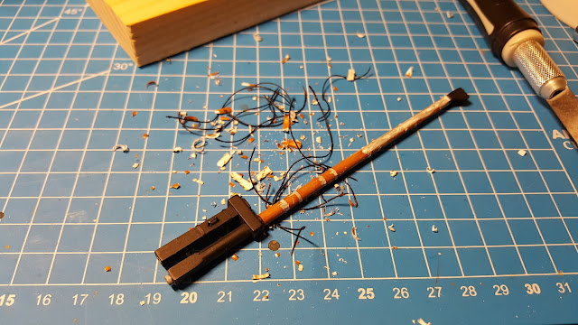

Działam dalej z masztami. Kolejne etapy: malowanie akrylem, malowanie olejem, montaż lin (na zdjęciach). Przez weekend planuje wziąć się za brudzenie. Póki co czekam, aż porządnie wyschnie, bezbarwny akryl nałożony na wcześniejszy olej.

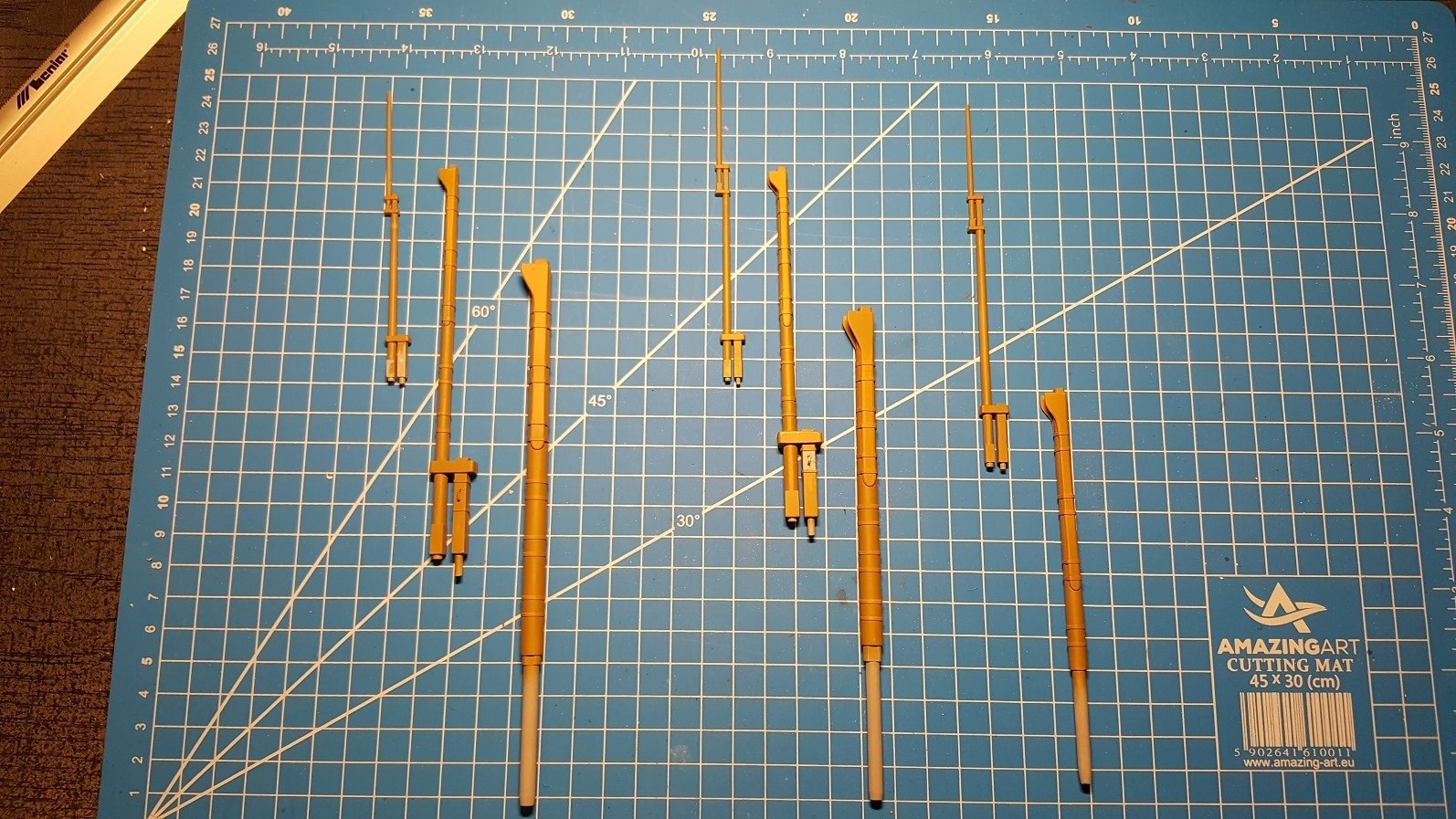

Jeśli chodzi o liny biegnące z tyłu masztu to chyba nie będziesz miał ich aż tak dużo bo to tylko stensztagi będą, nie masz otworu bo masz za bardzo zabudowane marsy za kolumnami masztów. W jakiej konfiguracji będzie bez żagli, ze sprzątniętymi, pełnymi czy mieszany?
Tak na marginesie to same maszty wyglądają dziwnie widziałeś kiedyś żaglowiec z takimi stengami jak u ciebie? Wygląda to jakby revel do masztów z innego modelu dołożył kolumny ;)
Marsy są oryginalne jak i całe "ożebrowanie" pod nim (nie wiem jak to sie nazywa). Ta wersja nie współgrają z moimi założeniami i będzie zmieniona. Żagle będą na chwile obecną mieszane. Zwinięty będzie tylko fokżagiel i grotżagiel. Reszta będzie opuszczone.
Stengi zrobiłem tak jak było w w oryginale pudełkowym. Nie kłócę się tak powinno być. Postaram się przedstawić mój tok rozumowania. Dołożyłem podpory marsa, które były takie malusieńkie, że niemal niewidoczne na żadnej części masztu. Wtedy te mocowania z lin na kolumnach i stengach mają według mnie sens. Na kolumnie fok i grot masztu to norma więc tą część pomijam. Na bezanmaszcie mars będzie dość duży, podobny do tego na fokmaszcie. Brak tych podpór bocznych przy takiej samej wielkości marsa wydawał mi się nienaturalny więc bezanmaszt dostał podporu. Stengi na fok i grot maszcie mają taka samo grubość i wysokość jak bezanmaszt i taką samą ilość dalszych steng. Przy takim układzie jeśli bezan ma podpory marsa przywiązane linami, to logiczne było zaopatrzenie steng na fok i grot maszcie w taki sam układ. Jeśli stengi miały by być "gołe" to bezan też powinien.
W takim układzie proszę Was o opinie. Powinienem według was zostawić jak jest czy usunąć podpory wraz z mocowaniami na stengach i bezanie?
Marsy pod spodem maja # to jest saling na stengach tez one sa. Mars to podloga z desek na salingu i dookola masztu powinien miec pusta przestrzen z przodu i z tylu tez dlatego brakuje ci miejsca. Wzmocnienie bezanmasztu pod marsem jest mozliwe natomiast zadna stenga nie ma prawa miec tych wzmocnien i owijek z liny. Zastanow sie jak stengi byly wkladane albo zdejmowane ze swoich miejsc to bedziesz wiedzial dlaczego ;)
I już człowiek mądrzejszy Dzięki.
Faktycznie! Nie pomyślałem o tym, że przecież stengi były opuszczane w dół po wyciągnięciu blokady. Przy tym całym "uzbrojeniu" nie zmieszczą się w otwór!

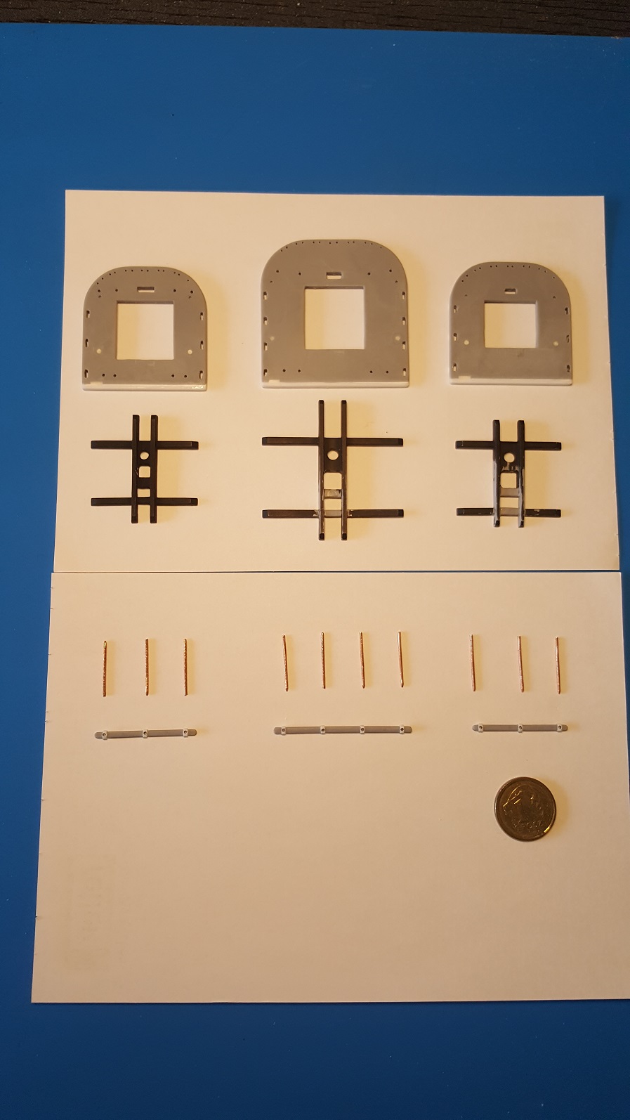

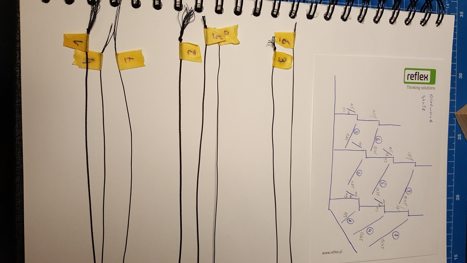

Oprócz demolki i poprawek, wykonałem również bardziej konstruktywne działania. Mars i saling są przygotowane do malowania. Ilość dziurek w marsie wynika z projektu olinowania, które już mam rozrysowane. Wszystkie rysunki zajęły mi 11 stron A4. Będę starał się dokumentować takielunek w miarę dokładnie.
Z rozpiski takielunku wyszło, że braknie mi nagli. Spodziewałem się tego. Zabrałem się już za dorabianie brakujących elementów. Powiedzmy że mam połowę. Cześć robiłem od podstaw z prasowanego drutu miedzianego 0,8 oraz elementów które zostały na wytłoczce.
