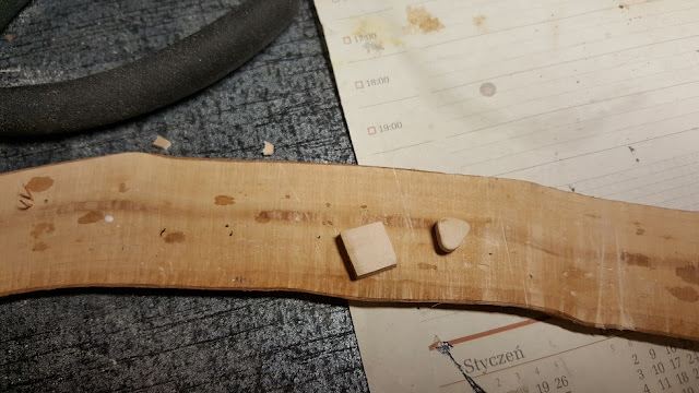

Wielkim specjalistą w modelach żaglowców nie jestem, ale niedawno skończyłem budowę swojego pierwszego modelu żaglowca z drewna i mam pewne spostrzeżenia co do lin i ich kudłaczenia się. Jest na to sposób. Wystarczy taką linkę nasączyć lakierem akrylowym i przejechać po niej kilkakrotnie palcem, żeby wygładzić włoski. Lakier ma tę zaletę, że impregnując nić, skleja na niej wszystkie włoski, a włoski same z siebie potem nie zaczynają odstawać. Poza tym lina nabiera wtedy sztywności, co dla mnie okazało się dużym ułatwieniem w budowie. Po prostu lepiej pracowało mi się z tak przygotowanymi, usztywnionymi nićmi. Ja do impregnacji użyłem lakieru satynowego Vallejo.
Tak, gwoździe są wiercone. Najpierw malowałem pokład, potem pierwszym wash, wiercenie i drugi wash. Dziurki są bardzo płytkie. Na pokładzie bliżej dzioba zrobiłem je trochę za głębokie, ale na szczęście za bardzo tego nie widać.
Myślałem wcześniej o twojej metodzie z kołkami. Niestety bałem się osłabienia konstrukcji pokładu i że może się złamać, ponieważ jest to dość duża płyta, a nie ma podpór na dolnym pokładzie.
Przetestowałem na kawałku dolnego pokładu również wersje z wykałaczkami, ale jak obcinałem patyczki i próbowałem je wyszlifować to zdzierała mi się imitacja zwojów na deskach :/ Więcej szkód niż pożytku, stąd decyzja o takiej, a nie innej metodzie
