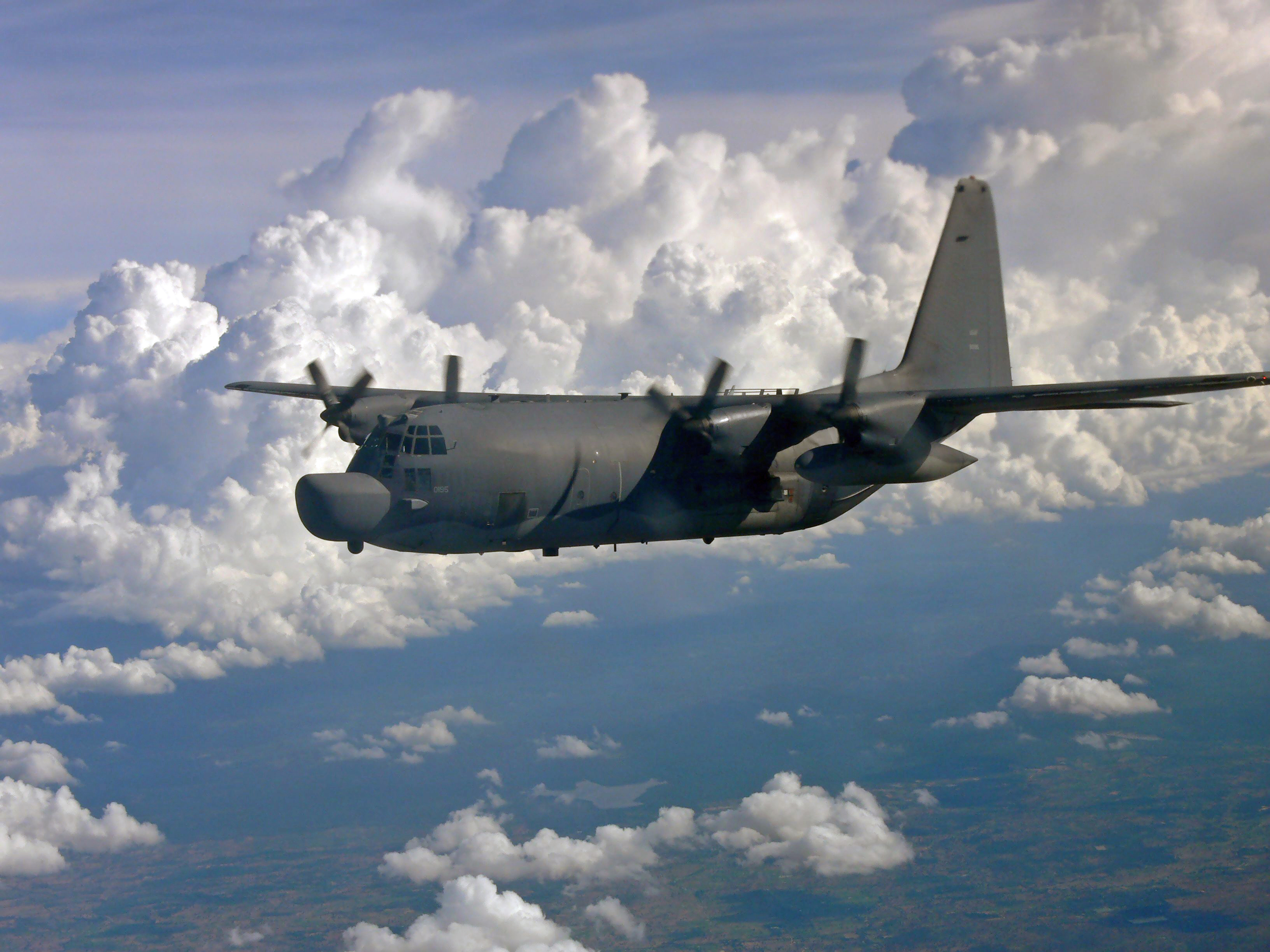

Zajebiście wygląda.
Zaakcentowanie linii podziału to mocniejszy preshading czy jakieś inne cuda? Czy jakoś radziłeś sobie z zatartymi liniami po szlifowaniu łączeń kadłuba?

Bardzo efektowny, mnie też się podoba chociaż nie wiem czy to cieniowanie z tyłu trochę zbyt przesadzone nie jest z czysto merytorycznego punktu widzenia.
U mnie w szafie czeka AC-130 i jedno co mnie wkurza w obu modelach to bardzo po macoszemu potraktowana przestrzeń ładowni. Trochę zniechęca do rozpoczęcia pracy, złaszcza że w AC-130 wypadałoby zostawić tylną rampę uchyloną.
Wieksze zdjęcia byś dał

Zrobiony prosto z pudelka, linie podziału wypukłe
Panowie, wysilcie trochę patrzałki. To jest czysty post-szejding. Kolega samym malowaniem ukrył wypukłe linie podziału. Tu nie ma śladu po ich ścieraniu, zero rycia, nic. WSZYSTKIE wypukłe linie podziału WCIĄŻ TAM SĄ!!!
GIUSEPPE, gratulacje, warsztat malarski i umiejętności Iluzjonisty na najwyższym poziomie
Czyżbyś ćwiczył na figurkach?

Tez mi się wydaje ze przez to ze te linie są wypukłe to tylko takim akcentowaniem preshadingu to będzie jakoś wyglądać Dla mnie model wygląda kozak od dzieciaka uwielbiam C130-tki

Dziękuje za wszystkie komentarze.
Malowanie to preshading, postshading (czy jak to się tam nazywa), potem olejne i suche pastele.
Model jest mój, zrobiony dla mnie, przeze mnie i tak jak potrafię, ni mniej, ni więcej.
Oczywiście że jest przekoloryzowany i przerysowany, ale tak mi się podobało.
Jeżeli komuś się podoba to bardzo się cieszę, jeżeli się nie podoba to chyba nie nastanie apokalipsa i świat się nie zawali.

Giuseppe a mogę prosić o fotkę z bliska, akcentowania podziałów na przedniej części kadłuba?

Koledzy nie wiem czy wiecie i czy po pierwsze mieliście okazję zobaczyć C-130 Hercules z bliska by pisać takie bzdury odnośnie wypukłych linii podziału blach. Na co dzień pracuję na tym samolocie i z ręką na sercu mogę wam tutaj napisać, że szpary pomiędzy łączeniem się blach są uzupełniane specjalną masą uszczelniającą tzw."SILANTEM dwuskładnikowym zewnętrznym o kolorze szarym w przypadku stosowania na Herkach naszych Sił Powietrznych." Masa ta przysłaniając szczeliny pomiędzy pokryciem statku powietrznego uwypukla się i twardnieje co w rzeczywistości powoduje, że wygląda to właśnie tak jakby linie podziału blach były wypukłe. W efekcie odzwierciedlenia tego w modelarstwie uważam, że kolega GIUSEPPE bardzo dobrze zrobił nie niszcząc tego co zrobił producent. Owszem miejsca takie jak otwierana kopuła nosa w Herculesie ze względu na częste obsługi nie jest silantowana i w tym miejscu linia mogłaby być w modelu wklęsła... Ale uwierzcie mi takich miejsc w rzeczywistości na tym samolocie z wklęsłymi liniami podziału blach można naliczyć na maksymalnie dwóch dłoniach. Także wasze uwagi są niestety w tym przypadku praktycznie bez uzasadnienia. Czasami jednak warto zajrzeć i zagłębić się w konstrukcję danego Statku powietrznego zanim zaczniemy krytykować.

Piotr ! Sealant nie uwypukla się ! Uszczelniacz należy wybrać równo z blachami .Brudzi się i pęka ,przez co łapie brud i powstaja charakterystyczne ,podobnie jak przy żle zaklepanych/lużnych nitach smugi. Ale blachy na zakładke Herc ma ?
