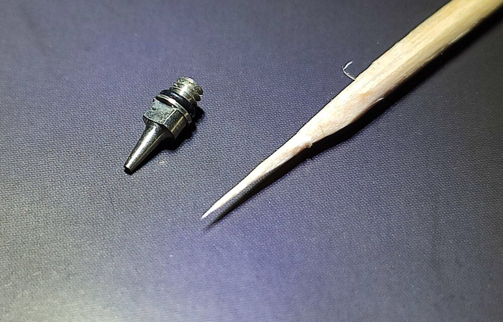

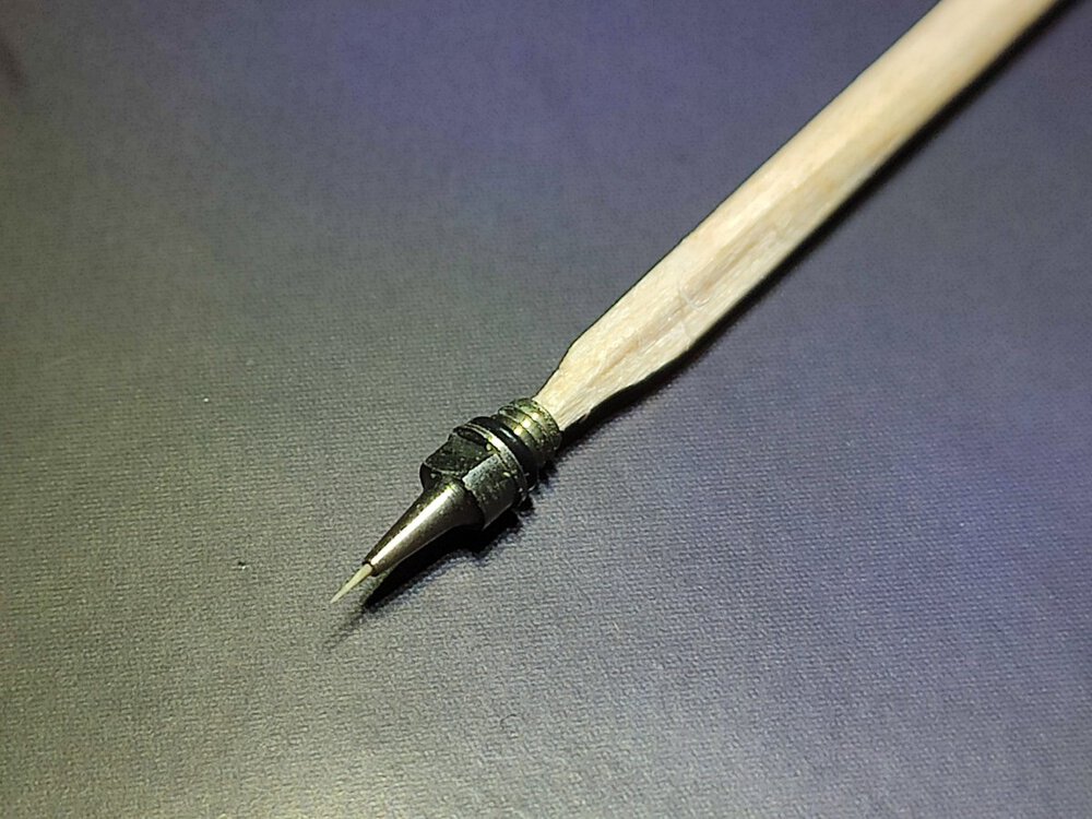

TReS Posted August 22, 2017 Share Posted August 22, 2017 Tak o taki chodzi Rafalowi zamiennik, wszystkie tanie na rynku igły to to samo Quote Link to comment Share on other sites More sharing options...
Przemek R Posted August 22, 2017 Share Posted August 22, 2017 Tak o taki chodzi Rafalowi zamiennik, wszystkie tanie na rynku igły to to samo Czyli mam rozumieć ze ten zamiennik jest do d**y Co do aerografu H&S Silver szczyrze nie polecam. Quote Link to comment Share on other sites More sharing options...
cooper69 Posted August 22, 2017 Share Posted August 22, 2017 Tak DO DOOOPY czyli czyszcząc nim (tym zamiennikiem) rozwalisz dyszę za 63 zł + wysyłka. Jak to mówił prezes Ochódzki - kufniana oszczędność. Quote Link to comment Share on other sites More sharing options...
TReS Posted August 22, 2017 Share Posted August 22, 2017 Jeśli ludzie mówią ze jest do dupy to znaczy ze jest, jedna z niewielu kwestii gdzie sie nikt nie kłoci (co przy temacie H&S zawsze było normą hehe) i wszyscy sie zgadzają, Quote Link to comment Share on other sites More sharing options...
Przemek R Posted August 23, 2017 Share Posted August 23, 2017 A ja tym czyściłem dysze m, może z 3 razy mam nadziej ze jej nie uszkodziłem Zapytam czym rożni się zamiennik od oryginału Quote Link to comment Share on other sites More sharing options...
cooper69 Posted August 23, 2017 Share Posted August 23, 2017 A ja tym czyściłem dysze m, może z 3 razy mam nadziej ze jej nie uszkodziłem Zapytam czym rożni się zamiennik od oryginału Jak Ci się nie chce poczytać (było juz o tym wielokrotnie) i pooglądać to napiszę złośliwie - dla Ciebie ceną!!! Quote Link to comment Share on other sites More sharing options...
Solo Posted August 23, 2017 Share Posted August 23, 2017 A ja tym czyściłem dysze m, może z 3 razy mam nadziej ze jej nie uszkodziłem Zapytam czym rożni się zamiennik od oryginału Wydaje mi się że głównie kluczowym elementem: kształtem szpikulca, dopasowanym do profilu dyszy HS. Quote Link to comment Share on other sites More sharing options...
Skarga Posted August 23, 2017 Share Posted August 23, 2017 Problem w tym jaki jest kąt stożka tego drapaka. Jak będzie za duży to się drapak oprze na wejściu do dyszy i nie wydrapie zanieczyszczeń. jak będzie za mały - oprze się na wyjściu dyszy i będzie działał jak rozwiertak. Ale ze rozwiertakiem nie jest to najprawdopodobniej końcówka dyszy pęknie i się zrobi nieładny, niekształtny zadzior! Jak powiedział Heniek Zajac... "bęben się niszczy i pralka zepsuta"! Quote Link to comment Share on other sites More sharing options...
cooper69 Posted August 23, 2017 Share Posted August 23, 2017 Właśnie o tym stożku było wielokrotnie pisane! Ten skrobak jest do piwat i sprawdzi się też jako rozwiertak (powiększacz otworów) w modelach. Quote Link to comment Share on other sites More sharing options...
Solo Posted August 23, 2017 Share Posted August 23, 2017 Firmowy drapaczek zdaje się nie opiera się na wylocie dyszy, choć z niej wystaje. Pozwala to dość bezpiecznie dłubać nawet w jej wylocie bez ryzyka rozepchnięcia. Quote Link to comment Share on other sites More sharing options...
Skarga Posted August 23, 2017 Share Posted August 23, 2017 Bo firma wie że ma stożek dyszy np.12,5 stopnia i temperuje drapak na te 12,5 stopnia. Quote Link to comment Share on other sites More sharing options...
