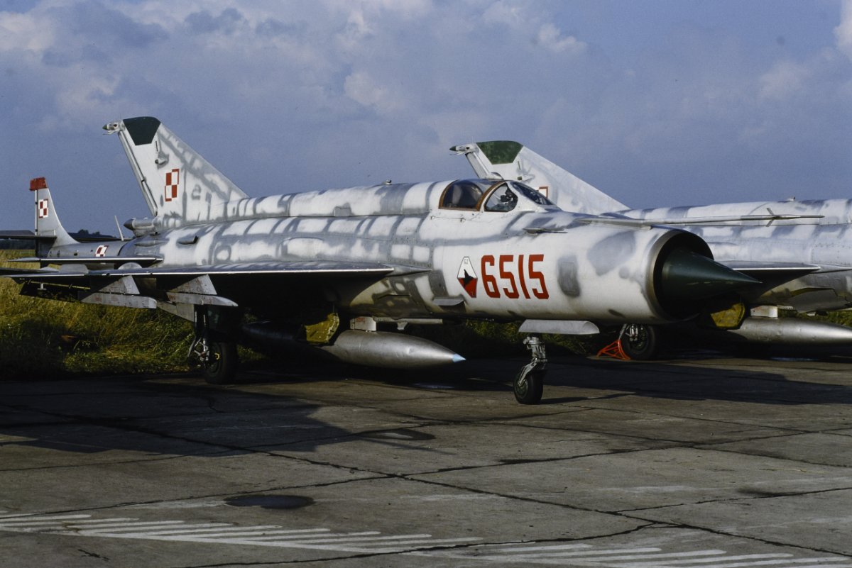

Kon_Bar Napisano 4 Września Share Napisano 4 Września 8 godzin temu, abtb napisał: Ale wracajmy do tematu. Kolega @Kon_Bar rzucił w twarz rękawicą - i to nie byle jaką bo stalową - i rozpoczął hurtową budowę dwóch kolejnych MiG-ów. A obok takiego faktu nie można przejść obojętnie Ale skąd ta mowa nienawiści? Jaka tam rękawica? Ja po prostu mam duże zaległości w budowie 8 godzin temu, abtb napisał: Abyście w tym czasie nie popadli w lenistwo - zadaję temat do rozkminy: na fotce widać na krawędzi natarcia niepomalowane fragmenty: - to jakiś celowy zabieg czy coś się złuszczyło Obawiam się, że to drugie... Jak pisałem w swojej relacji "białego" R-a - ta farba to był jakiś dębliński wynalazek z czasów kryzysu i złaziła pod wpływem deszczu a nawet... patrzenia Poniżej "białe podmalowywane 1 Cytuj Odnośnik do komentarza Udostępnij na innych stronach More sharing options...
Aleksander z Zalasu Napisano 4 Września Share Napisano 4 Września (edytowane) 8 godzin temu, abtb napisał: krawędzi natarcia niepomalowane fragmenty: Ewidentnie stalowa blacha, nakładka przeciwerozyjna na krawędzi natarcia, nie malowana, jej zadanie to chronić skrzydło przed naporem powietrza i pyłu które działają jak polerka papierem ściernym i potrafi zeszlifować aluminium i farbę. Nie malowane bo to zapewne nierdzewna. Zresztą i tak by farba zlazła po kilku lotach. Edytowane 4 Września przez Aleksander z Zalasu Poprawa słownika 1 Cytuj Odnośnik do komentarza Udostępnij na innych stronach More sharing options...
em Napisano 4 Września Share Napisano 4 Września (edytowane) Ewidentnie żadna blacha stalowa. Dokladnie to, co opisał kolega koń bar. Wtedy wymyślili żeby nie dawać farby podkładowej w WZLach Limy z tego samego okresu wyglądają identycznie. Poszukaj zdjęć p.Holysia. Edytowane 4 Września przez em 1 1 Cytuj Odnośnik do komentarza Udostępnij na innych stronach More sharing options...
Grzes Napisano 4 Września Share Napisano 4 Września 37 minut temu, em napisał: Wtedy wymyślili żeby nie dawać farby podkładowej w WZLach To był tak zwany "pomysł racjonalizatorski" Cytuj Odnośnik do komentarza Udostępnij na innych stronach More sharing options...
Aleksander z Zalasu Napisano 4 Września Share Napisano 4 Września 43 minuty temu, em napisał: żadna blacha stalowe Jak 20 lat projektuję statki powietrzne, to jeszcze nie spotkałem się z krawędzią natarcia bez stalowego okucia. No ale może jeszcze mało wiem . Dopiero się wdrażam. Jeśli nierdzewna stal nie jest pasywowana to nawet grunt nie pomoże, powłoki zejdą. Pasywacja w zasadzie też nie gwarantuje trzymania się powłoki. Cytuj Odnośnik do komentarza Udostępnij na innych stronach More sharing options...
em Napisano 4 Września Share Napisano 4 Września 3 minuty temu, Aleksander z Zalasu napisał: Jak 20 lat projektuję statki powietrzne, to jeszcze nie spotkałem się z krawędzią natarcia bez stalowego okucia. No ale może jeszcze mało wiem . Dopiero się wdrażam. Jeśli nierdzewna stal nie jest pasywowana to nawet grunt nie pomoże, powłoki zejdą. Pasywacja w zasadzie też nie gwarantuje trzymania się powłoki. Ja się cieszę że Ty projektujesz. Tylko to nie jest okucie a kawał blachy pokryciowej...i nawet nie jest alodynowana Cytuj Odnośnik do komentarza Udostępnij na innych stronach More sharing options...
