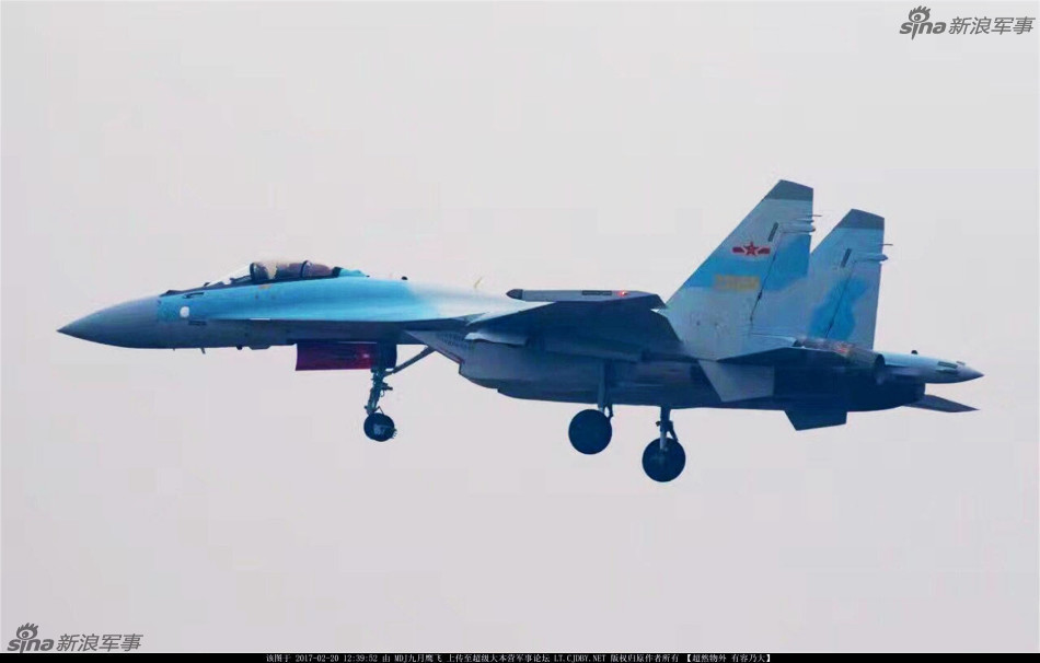

To  żądło do wymiany jeśli zależy ci oczywiście na prawidłowym oddaniu tematu i jeśli przeszkadza to zostaje ladne malowanie w geometryczne wielokaty,  jeśli nie przeszkada to luz  ?ttez bedzie ładnie :)
Kabina na pierwszym zdjęciu to jest Chińska 35. Widzę C74 posiadasz i ten kolor będzie się nadawał. Co do malowania, jak chcesz iść w błękit, to Mr. Paint, bardzo szczerze polecam, mam na warsztacie 34 i Mr. Paint kolorystyka rewelacja nie będziesz zawiedziony tak jak ja Hataką, bo 5w Gunze co pokazałeś nie będą pasowały, mam te kolory przygladalem sie i jednak to nie te kolory.

Jeśli kolorystyka chińskiego Su-35 jest taka sama jak rosyjskiego (a na oko wyglądają tak samo) to w wątku Haneto są odpowiednie kolory Gunze, nie trzeba uciekać się do MR Paint (MR Paint, nie Mr. Paint, bo MR to skrót od Molnar Rene, czyli nazwisko i imię producenta farbek - taka mała uwaga, bo prawie wszyscy błędnie piszą nazwę tej marki. :)).
Edytowane przez Solo
Nie ma problemu, w zestawie są kalki do Chińczyka w tym malowaniu. Ale prawda jest też taka, że nie ma chyba w Rosji jednego ustalonego koloru. W sensie ustalony jest, tylko pozostaje kwestia użycia odpowiedniego, zużycia powłoki i oświetlenia. Jak sobie poszukałem SU-35 w tym kamuflażu, to wyszło, że rozpiętość tonalna jest bardzo szeroka. Już tutaj kolorystyka tych dwóch sztuk wydaje się różna.
Zestaw MRP jest na jednej krawędzi tej skali, z kolorami mocno wyblakłymi. Ja planuję coś, co pokazałem na zdjęciu w jednym z poprzednich postów, a znajduje się po drugiej stronie tej skali, z kolorami mocno nasyconymi.
Ciężko znaleźć fotki tego egzemplarza, ale tutaj znowu Blue 20:
I tu znowu, tylko tutaj kontrast zwalony:
RIAN_3182080.HR_.ru_.jpg?itok=ZM6OavA4
A tu jeszcze Blue 01, warto zwrócić uwagę na porównanie jasności poszczególnych kolorów jak np. osłona radaru, końcówki lotek itp. To wygląda kompletnie inaczej i tego malowałbym właśnie MRP.
