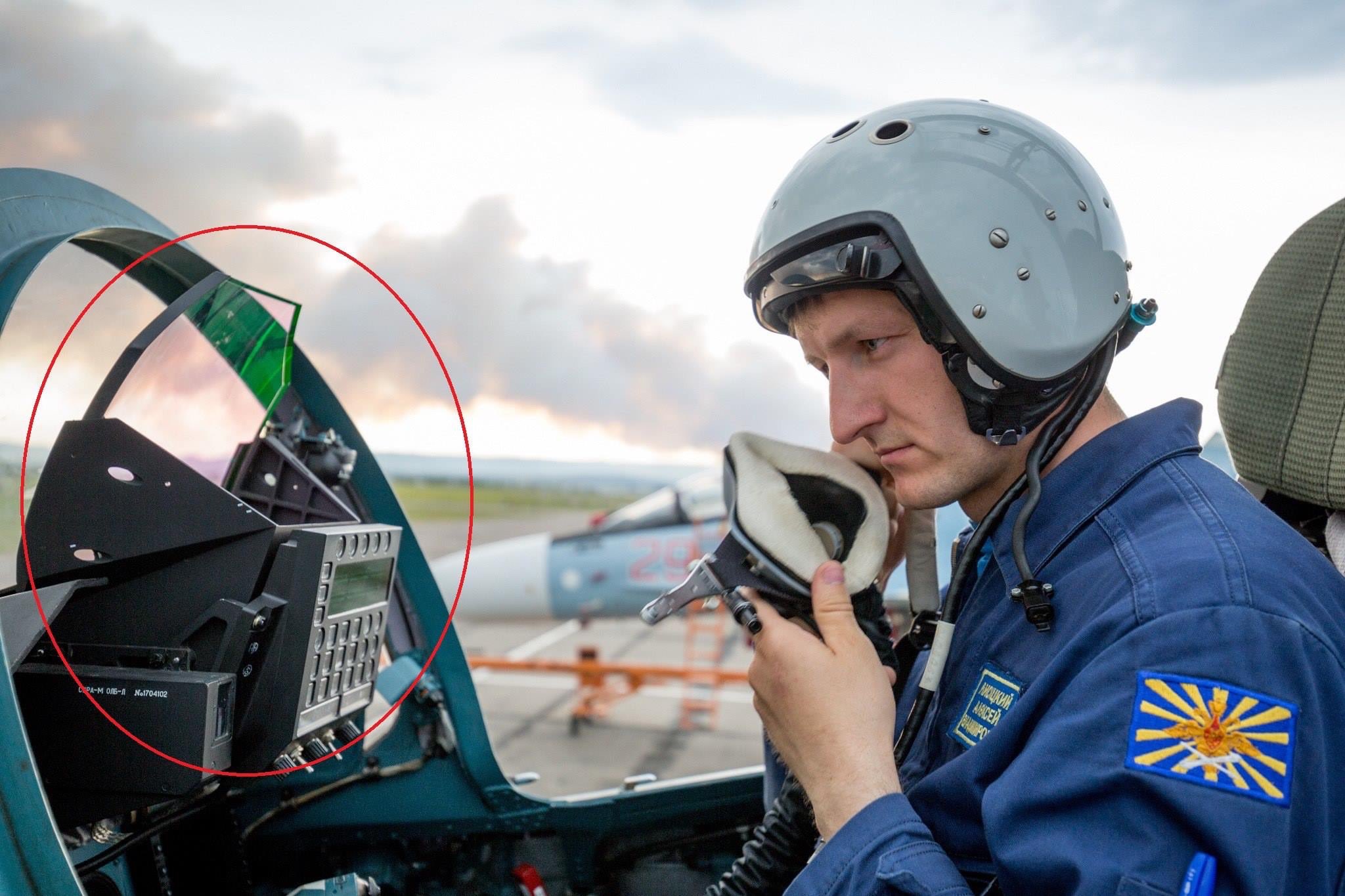

Tak sobie szukałem jak pomalować pilota...
DWa3TKXXcAIom_m?format=jpg&name=4096x409
Na dodatek poprosiłem o pomoc eksperta, to, co przedstawione na zdjęciu moja również rozpoznaje jako turkus, a kolor którego użyłem za porównywalny.
Będę musiał to na przyszłość mieć na uwadze i w kolejnym Flankerze RC206 zmieszam 1:1 z C73, żeby trochę zbić nasycenie turkusu.
Ten kokpit trochę nie dawał mi spokoju, okazało się, że to pochodzi z Su-30SM.
Edytowane przez Tap-chan
Ale się uparłeś na ten turkus. Tak jak wcześniej napisałem od 40 lat nie jest stosowany w Su turkus, nasze 22 jak przyleciały to już były szare. A co to za ekspert stwierdził owy turkus w owym przypadku widać szary w przybliżeniu  taki jak wskazałem C73 ewentualnie tą co masz C74. Co do pajlota, to kwestia tego czy ma kurtkę, Twój chyba ma, więc troszkę inne malowanie.
Zdjęcia wrzucone, wszyscy mówią ze nie turkus ale "ekspert" powiedział ze turkus, Tomasz apostoł to pewnie rodzina :)  po co tak uparcie twierdzić ze białe jest czarne to nie wiem.
Tak swoja droga zdjęcie z Flashem daje najdokładniejszy kolor, reszta jest zabarwiona przez żółtawy kolor osłony i tak dostajesz ten niby turkus.
