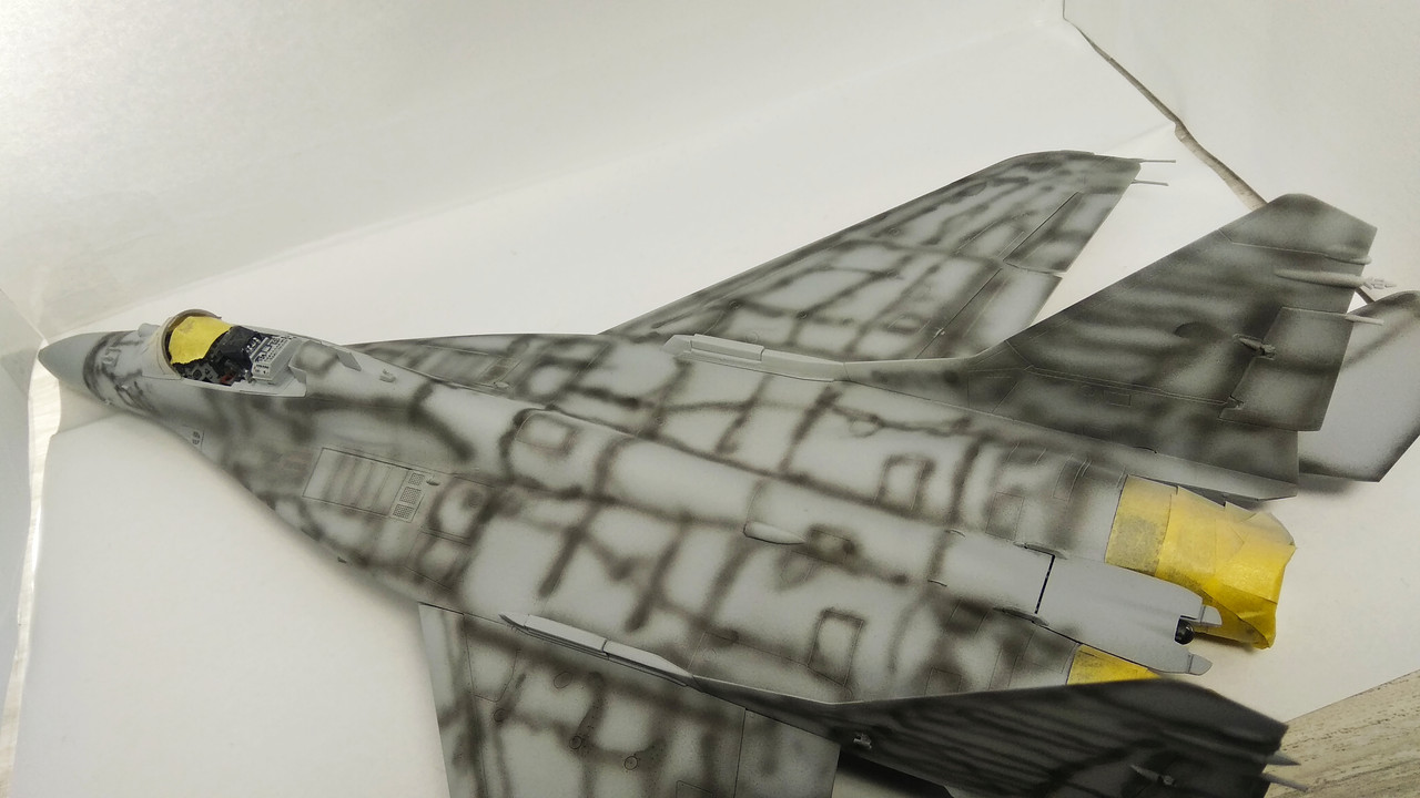

No i w podkładzie. Mialem jedną przygodę, nalałem sporo farby i nie zakrylem zbiornika, poszło sporo  na model ale szybko wyczyściłem i uratowałem pracę.Teraz preshading czy jak to zwą, czy zwykły czarny wystarczy czy jakaś specjalna farba do tego, czy powinienem to robić na najniższym ciśnieniu?
Czarnym, albo ciemnym szarym. Żeby preshading się udał kolor musi być ciemniejszy niż kolory kamuflażu. Ja na swoim F-14 malowałem kolorem IJN grey, a i tak miałem spore problemy, żeby odpowiednio go zakryć, z czarnym byłoby jeszcze trudniej.
Nie wiem co znowu z farbą lub aero, podkład malowało mi się dobrze. A czarnego dziś nie idzie rozrobić, pluje co chwilę, jakoś szeroko strumień idzie, nie wiem, robię jak zawsze a malować się nie da. Czy jak farba ma napisane Water based to rozcieńczać wodą czy rozcieńczalnikiem? Jak do tej pory malowałem tą farbą to rozcieńczalnikiem, ale dziś tragedia nie mogę położyć tego preshading.
Nie no umęczyłem się niesamowicie, myślałem że coś z aero nie tak, ale wlałem inną farbę, Hataki i kryło super, niestety czarny mam tylko Vaellejo, rozroebilem woda i było odrobinę lepiej, co chwilę mi zatykało, pracę którą zrobiłbym pewnie w pół godziny robiłem ponad dwie, ale udało się miejscami było ciężko bo psiukało lekko,nagle mocniej, ale cóż wyszło jak wyszło. A mam jeszcze lakiery bezbarwne tej firmy, rozumiem że lepiej ich nie używać? Co w takim razie z bezbarwnych kupić, jakiej firmy błysk i mat?

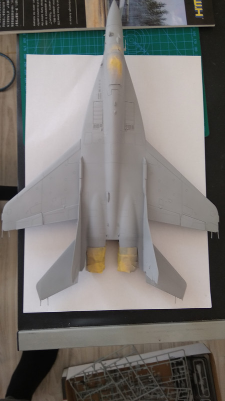

Ok kupię błysk Tamiya x-22, i do tego rozcieńczalnik x 20a, jak dobrze zrozumiałem, mat wykorzystam Vaellejo,no i czarną jakiejś innej firmy niż mam. Dziś kładę kolor na MiGa, o ile spód to chyba pikuś, o tyle góra nie bardzo,jakieś rady co do kamuflażu? okleję taśmą  przyglądając się zdjęciom 40 tki by kamuflaż wyszedł chociaż podobny
