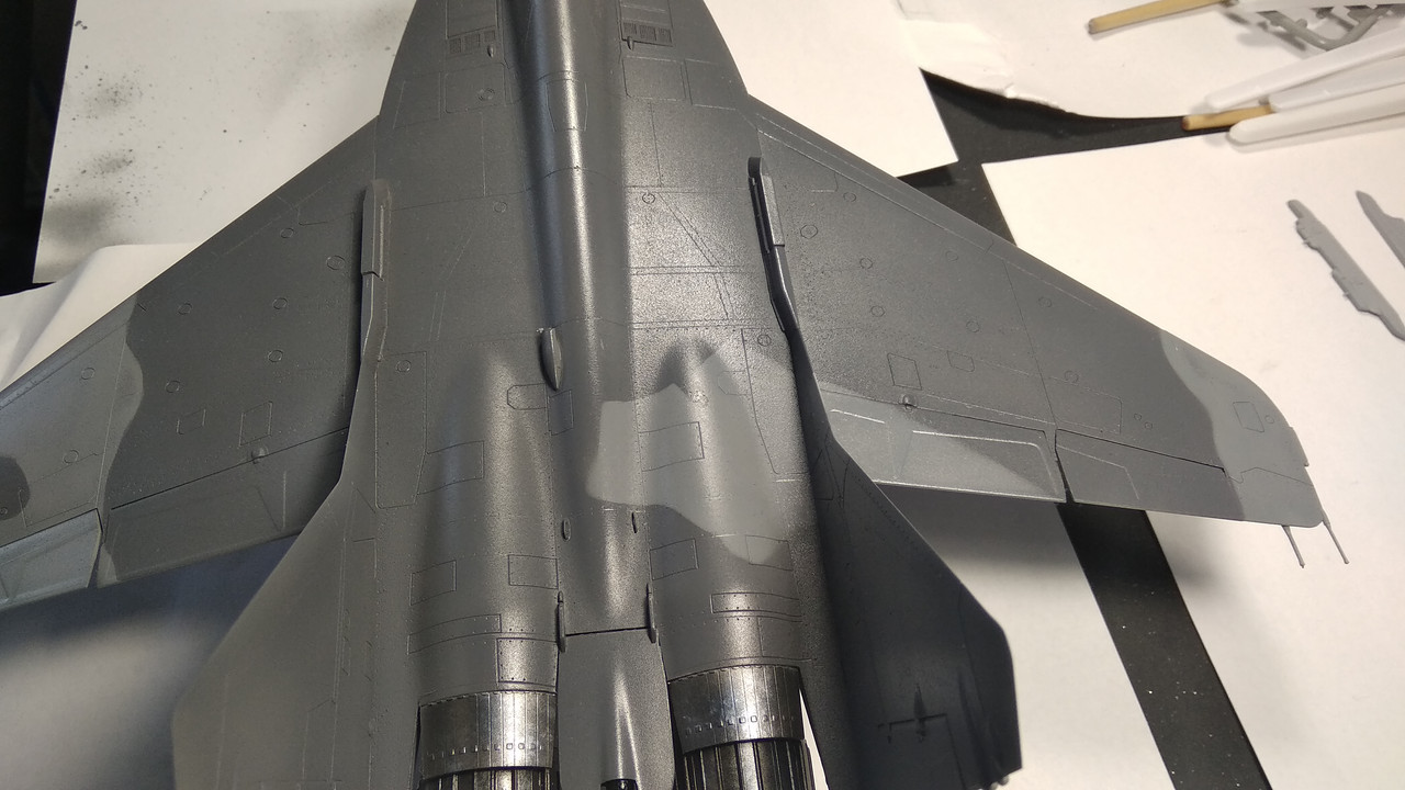

Jakieś rady co do malowania lakierem? Na łyżkach wyszło dobrze, ale na modelu trochę skórki. Zaraz Po malowaniu widać na modelu malutkie kropki, białe bo maluje valejo, po przeschnięciu robi się w miarę błysk ale widać w niektórych miejscach więcej skórki. Malowałem raz cienko, drugi raz mocniej. Ciśnienie niecałe 2 bary. Odległość od modelu około 8 cm może mniej.
1 godzinę temu, Mario napisał:
Nie wiem co robię źle, powierzchnia w dotyku jest chropowata, czy kalki mogę położyć na taką powierzchnię.? Są dwie warstwy lakieru
Jakiego lakieru używasz ? Mi wyszła chropowata powierzenia jak psiknąłem zbyt delikatnie za mało rozcieńczonym lakierem z za dużej odległości.
Kładzenie wodnego lakieru akrylowego aerografem to nie jest prosta sprawa. Przy słabej atomizacji (gęsty lakier, za małe ciśnienie) będzie pluło kropelkami a suszony powietrzem lakier nie wypoziomuje się na powierzchni. Przy zbyt dużej atomizacji jest ryzyko kładzenia "suche na suche". Z kolei przy zbyt dużym strumieniu będzie się rozdmuchiwał na powierzchni i też może nie wypoziomować.  Trzeba go kłaść rozrzedzonego na małym ciśnieniu ale nie za małym - "mokre na mokre". Kilkoma warstwami.
W sumie dużo prościej jest go położyć pędzlem. Szerokim, o miękkim włosiu. I dobrze rozrzedzić lakier. Wtedy można go rozprowadzić cienką warstwą któa wypoziomuje i nie zostawi smug. Poczekać aż dobrze wyschnie i położyć następną warstwę. W zależności od liczby warstw uzyskamy odpowiednio gładką powierzchnię. Pod kalki zwykle wystarcza 1-2 warstwy.
Jak masz już nierówno położony, to radziłbym delikatnie przeszlifować na mokro drobnym papierem (2000).
A do aerografu zdecydowanie wolę lakiery rozpuszczalnikowe. Są dużo łatwiejsze w kładzeniu.
Masz typową "pomarańczową skórkę". Ja bym przeszlifował. Delikatnie, żeby nie doskrobać się do farby i jej nie zetrzeć. Nie próbuj szlifować na błysk - ma być jedynie gładko. Potem albo lakier rozpuszczalnikowy, albo pędzlem rozcieńczony wodny. Ja bym robił to drugie, bo jest łatwiejsze. Głądkie położenie aerografem lakieru rozpuszczalnikowego, też wymaga nieco wprawy i nie trenowałbym tego na modelu. Dla bezpieczeństwa przeszlifuj i pomaluj jakąś mniej widoczną płaszczyznę - np. spód statecznika.
Liczenie na to, że następna warstwa farby czy lakieru wyrówna nierówno położone poprzednie warstwy, zwykle źle się kończy.

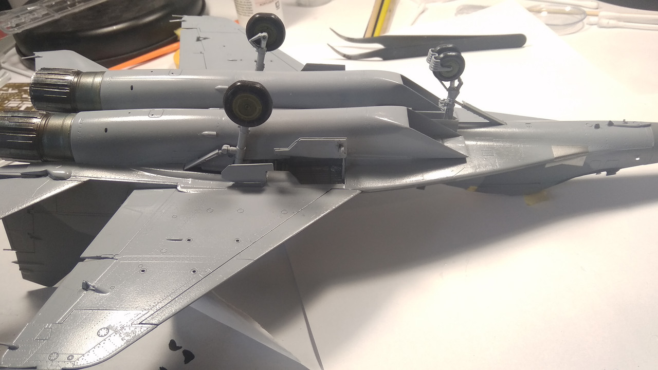

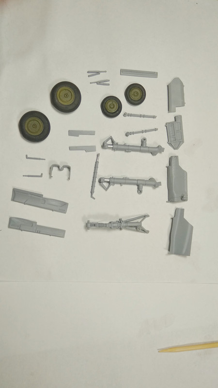

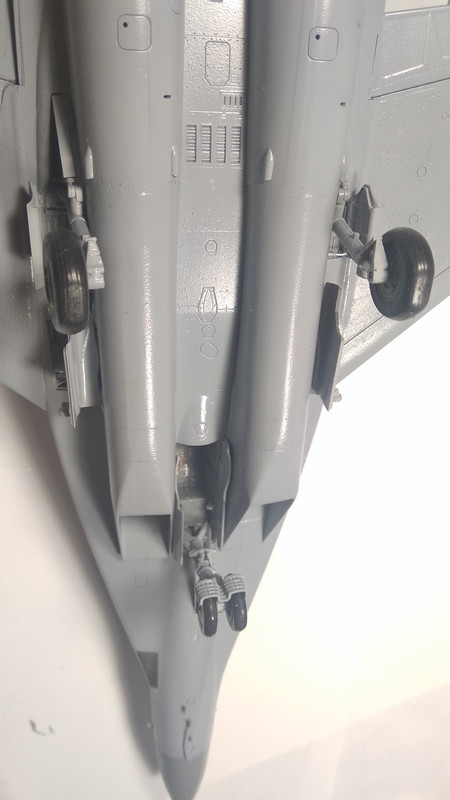

No i jeszcze zdjęcia z prac bo zapomniałem, a pracę poszły trochę do przodu. Skończyłem górny kamuflaż, dół bezbarwnym i zamontowałem podwozie. Dziś na nieszczęście bezbarwny na kamuflaż nie wyszedł.
Edytowane przez Mario
Osłony podwozia głównego są moim zdaniem źle przyklejone. Mógł byś zrobić zdjęcie z przodu żeby było je widać obie?
Powinny wyglądać tak jak na tym zdjęciu
Edytowane przez Tazman79
HKK no właśnie nie wiem, jak pisałem spod mam pomalowany wodny valejo wyszło w miarę z połyskiem, więc nie ruszam, góra dwa razy też, ale widziałeś wczoraj tą lipę i aktualnie góra jest zrobiona papierem jak pisałeś 2000 na mokro , pod palcem widoczna poprawa ale błysku brak. I teraz nie wiem czy robić próby wodnym Vaellejo, czy Tamiya x20a. Tamiya jak malowałem z synem jego miga też mi ciężko było uzyskać połysk,ale jakoś wyszło, nałożyliśmy kalki, znowu połysk a na koniec dałem półmat valejo i wyszło super. Tak chciałem zrobić swojego, ale coś mnie pokusiło żeby zrobić na łyżkach próby valejo i wyszedł mi super połysk, dlatego zacząłem od spodu w swoim modelu i wyszedł akceptowalny. Góra już nie i mam taki mętlik że nie wiem co teraz robić.
Po pierwsze - pod kalki nie musi być idealnie błyszcząco. Zwykle wystarczy, żeby było gładko i lekki połysk. To samo na kalki.
Co do mętliku. Lakier bezbarwny jak każdą w zasadzie farbę należy kłaść cienkimi warstwami zamiast jedną grubą. Żeby uzyskać połysk, tych warstw musi być kilka. No i stąd bierze się problem. Bo aby utrzymać połysk, lakier musi się gładko rozlać. Stąd "mokre na mokre", bo wtedy kolejna warstwa miesza się z poprzednią i utrzymuje rozlaną, gładką powierzchnię. Ale mokre na mokre jest trudne przy lakierach wodnych. Tym bardziej, że nie jest tak agresywny i kolejne warstwa nie rozpuszcza poprzedniej. Łatwo zalać, przedobrzyć, rozdmuchać. No i ważna rzecz! Powierzchnia pod lakier wodny musi być dobrze odtłuszczona, bo inaczej pierwsza warstwa może nie zwilżać powierchni i zbijać się w kropelki. To mogło być przyczyną, dla której łyżki CI wychodziły, a model nie.
Z lakierami rozpuszczalnikowymi jest łatwiej, bo lepiej płyną i nawet jak nie jest idealnie "mokre na mokre" to i tak łatwiej się rozleją i wtopią w poprzednią warstwę. W dodatku, można zastosować pewien trik. Na sam wierzch położyć warstwę czystego rozcieńczalnika - np. MLT. On rozpuści i wypoziomuje istniejące drobne nierówności.
Dlatego ja polecam kładzenie lakieru wodnego pędzlem. Odpada podstawowy problem - wysuszanie lakieru powietrzem z aerografu. Nic nie jest rozdmuchiwane, a rozsmarowywanie pędzlem zapobiega zbijaniu się lakieru w kropelki.
