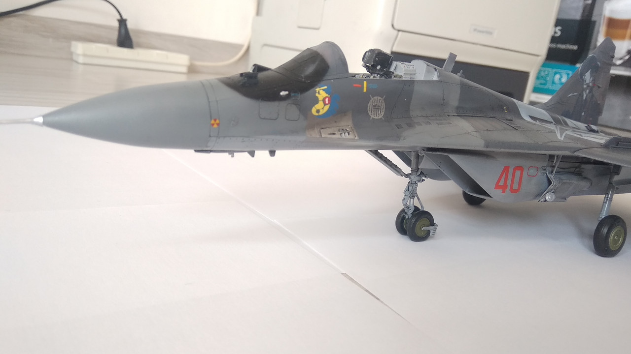

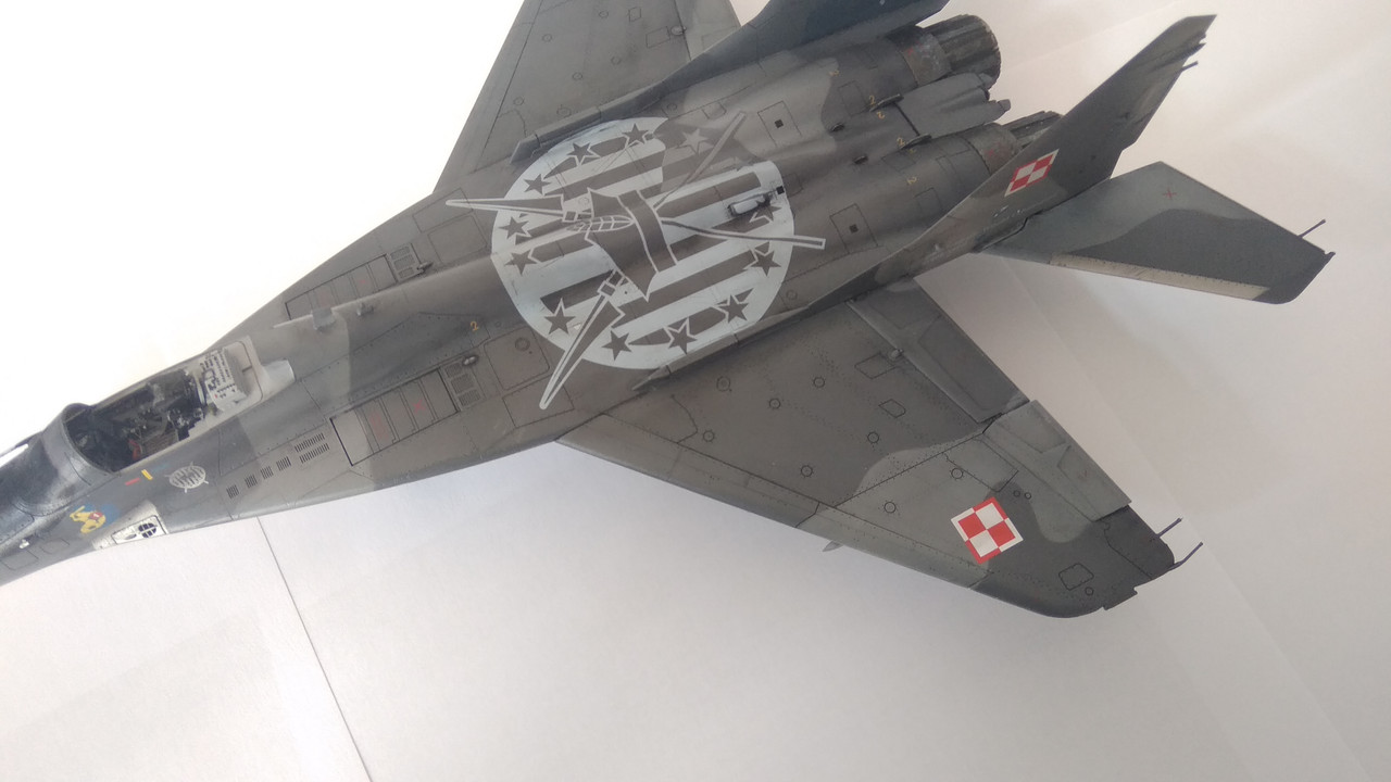

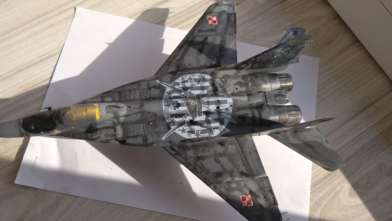

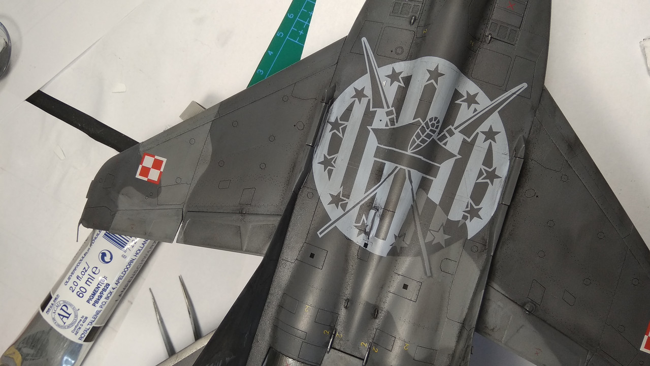

Wziąłem się za linie podziału, rozrobilem farbę olejną (kupiłem dobra i nie ma problemu,, nie waży się) ze white spirit, pomalowałem model, i jak zacząłem ścierać to mam wrażenie że schodzi za dużo, ścieram papierem bezpylowym i z niektórych linii wszystko wychodzi. Czy rozrobilem za rzadkie, czy za krótko czekałem bo, w sumie wymalowałem model i zaraz zacząłem ścierać żeby za dobrze nie wyschło
Czy to dobrze że  ogólnie przy ścieraniu tej olejnej przybrudził delikatnie powierzchnię całego samolotu czy wypolerować do czystego i żeby tylko został w liniach podziału. Bo chyba lepiej to wygląda jak  za czysty?

White spirit ma po prostu taką konsystencję. Lekko tłustą. Ja linie zapuszczam tylko i wyłącznie za pomocą farb olejnych rozrobnionych w white spiricie, bardzo dobrze wycieram i potem lakier bezbarwny matowy.
No i potem na matowyn już zabrudzenia jakie chcę uzyskać olejnymi
Masz duzo paprochow. Sam z tym mam problem u mnie to sprawa braku komory/wyciagu. Ja nabylem micromesh alcada i jakos z tym walcze.
Nie dawaj czarnego washa tylko bardziej w kierunku panzergrey

Wash już dałem więc za późno, tak kurz wszędzie osiada, a na zdjęciach widać szczególnie, nie mniej  jednak model już prawie skończony, bo jutro prysne go półmatem i finish. Pierwszy model po kilkunastu latach, wg mnie wyszedł spoko, tym bardziej że większość technik uczyłem się jednak na nim i, łyżkach, trochę na mniejszych modelach synów, ktorzy też składali, jednak mało mi dali testować bo oni sami robili swoje, a ja im trochę  pomagałem. Dziś młodszy 8 latek sam malował swojego MiGa, pomogłem mu tylko przy patafixie.

Ja nie zamieściłem jeszcze zdjęć po washu, tylko przed, a po kalkach ? więc nic się nie starło bo go najzwyczajniej nie ma. Zdjęcia po washu jutro. Zobacz opis posta ze zdjęciami. Jedno pokaże tak na szybko jak to wygląda po, a postaram się o dobre zdjęcia jutro.

Wash nie tylko powinien trochę przyschnąć w tych liniach podziału, ale jeszcze warto go ścierać w poprzek takiej linii, bo jak ścierasz wzdłuż to łatwo wyczyścisz farbę olejną także z tej linii.
To widziałem na filmach, jednak, niektóre są na tyle płytkie,że nie idzie zrobić żeby zostały, jutro przed malowaniem matem, dam do oceny, czy coś poprawić, choć myślę że wyszło w miarę, szczególnie na dużym godle wszystko schodzi, zostały drobne.patrz zdjęcie wyżej, to co jedno wrzuciłem
