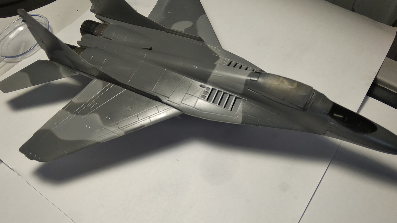

Solo Napisano 4 Marca 2020 Napisano 4 Marca 2020 15 godzin temu, Mario napisał: a tyle się nalepiłem tym patafixem... Jeśli mogę coś doradzić. Uważaj jak malujesz przy granicach plam, tam gdzie jest patafikx. Na Twoim zdjęciu widać wyraźnie że masz raz płynne, raz ostre przejścia między łatami kamuflażu a to nie wygląda dobrze. Staraj się malować w tych miejscach zawsze pod kątem 90 stopni, żeby farba zawsze padała na model mniej więcej tak samo. Gdy malujesz tryskając farbę pod patafix, to masz ostre granice, jeśli potem w tym samym miejscu pryśniesz pod kątem 90 stopni, to masz dodatkowo płynne przejście i to wygląda fatalnie. Trzeba bardzo ostrożnie i dokładnie malować taki kamuflaż zamaskowany "plastelinką". Cytuj
