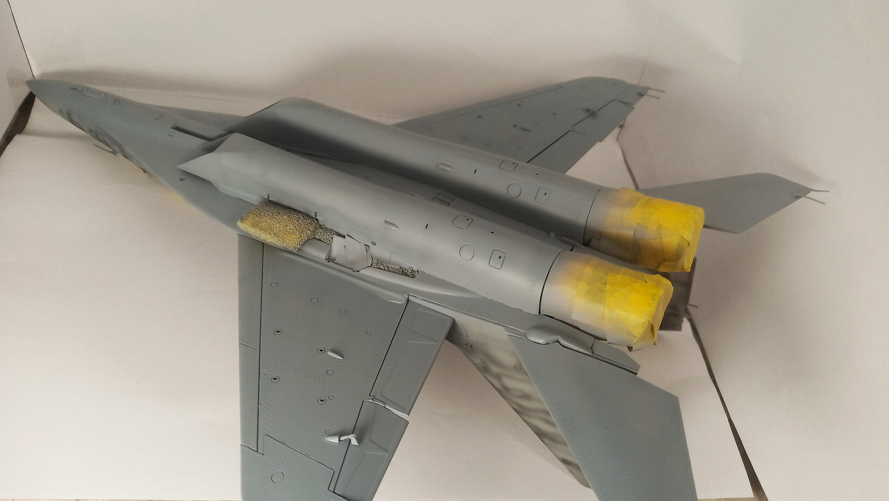

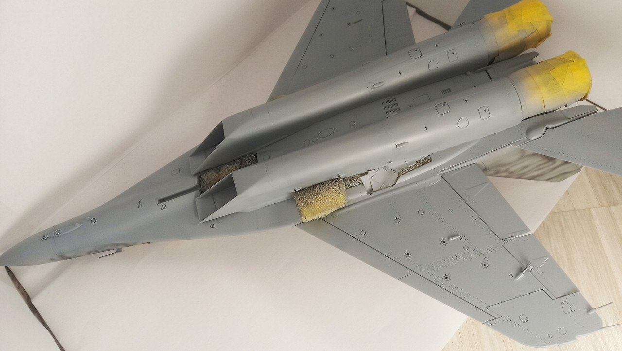

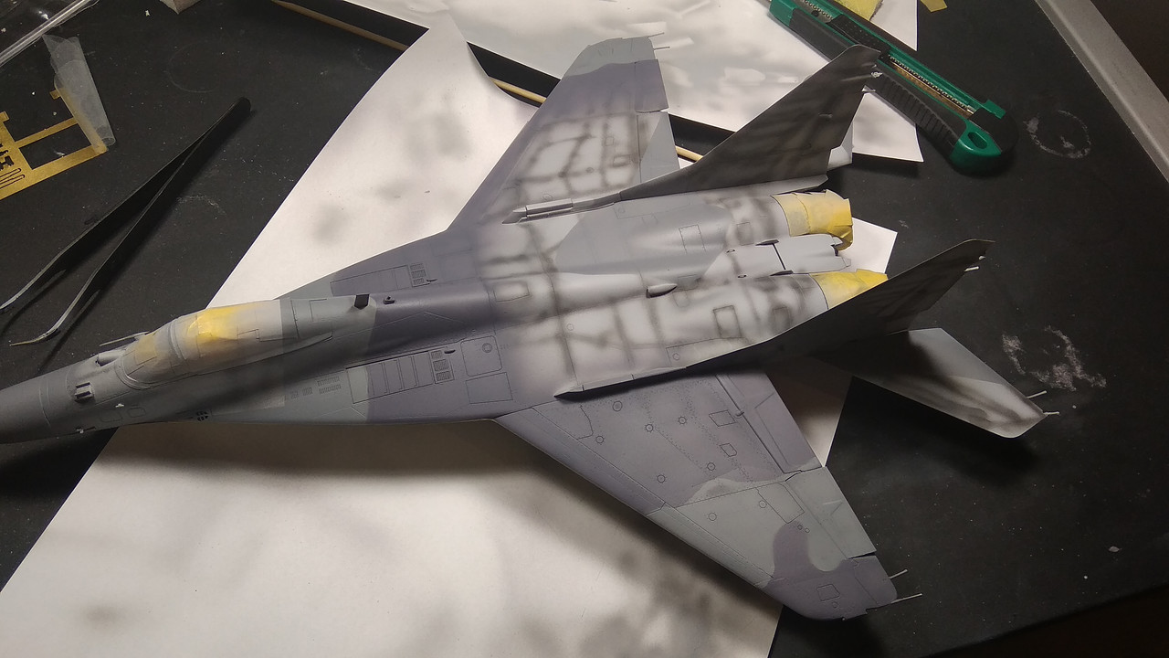

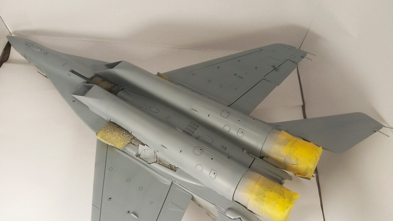

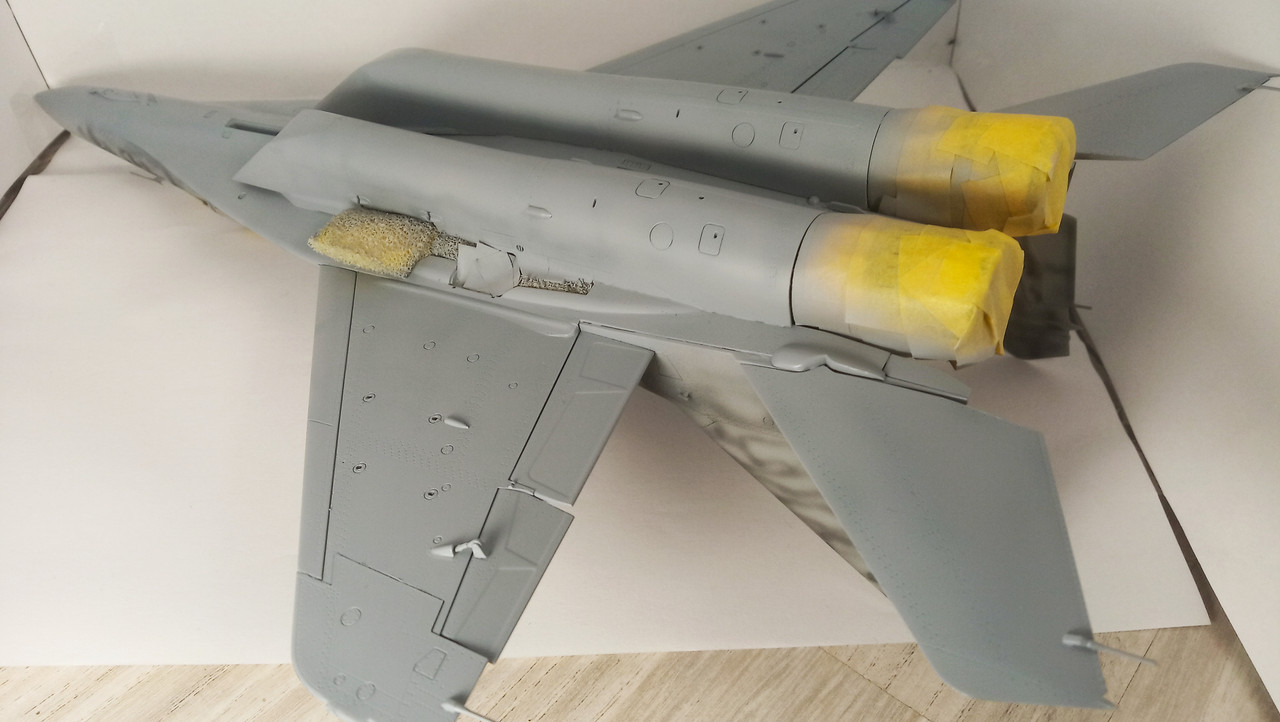

Nie ma, że niedziela pracujemy. Kolor ns spód położony, malowałem trzy razy bonstarsznie przebijało po preshading. Zamówiłem tą plastelinę, także we wtorek bawię się w kamuflaż.
Teraz to go wogole nie widac. Moze to tylko kwestia zdjec
Musisz usunąć antenę RSBN spod nosa samolotu, nasze 29-te ich nie miały. W to miejsce musisz dać część która jest w zestawie

Fakt może warstwę za dużo dałem, ale przed nałożeniem wg mnie widać było za dużo, cóż jest jak jest ale na żywo delikatnie widać. Tazman w instrukcji jest tylko ta część, uciąć ją całkiem?
W instrukcji może tak ale w zestawie części jest inna też w to miejsce, poszukaj w ramkach podobnej, tylko spłaszczonej ku przodowi. Nie jestem w stanie terazpodać Ci jej numeru bo jestem w pracy. Także w tym malowaniu co robisz, nie ma już anteny RSBN na stateczniku pionowym
Znalazłem, część którą powinieneś założyć z przodu to H5
Edytowane przez Tazman79
