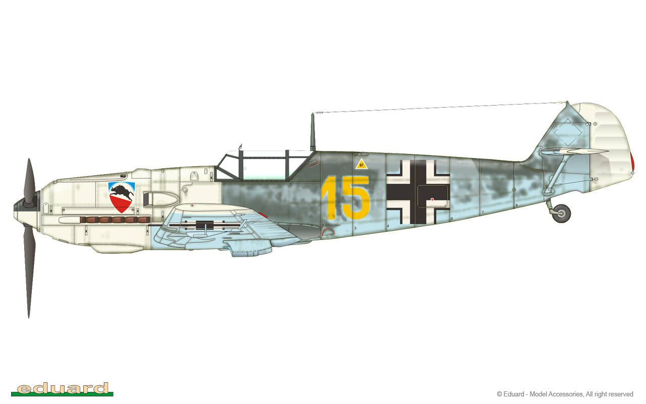

Takiego Meserszmiciki z magazynu sobie wyciągnąłem i zacząłem dłubać. Model będzie w malowaniu maszyny na której latał Uffz. Karl Wolff z JG52 w 1940. Zestrzelona jest dobrze obfotografowana. Dorzuciłem blaszkę Edka i lufki Mastera. Ponitowałem.

Dzięki. Na razie prace wstrzymane. Zwrócono mi uwagę iż przednia część oszklenia jest z E4 a nie E3. Faktycznie przeoczyłem. Poszukuję. Więc jakby miał ktoś do poratowania to chętnie przygarnę.
Z ciekawości czym się różnią? Bo po szybkiej analizie jedyne co mi przyszło do głowy to jedynie szerokość/grubość elementów ramy wiatrochronu.
Podział oszklenia (E3 góra/E4 dół)
Całość kumam, ale "przednia część" - wiatrochron patrząc na zdjęcia prawdziwych E3 i E4 są w zasadzie takie same poza tym o czym wspomniałem. Na tych rysunkach faktycznie wyglądają inaczej - górna część oszklenia. Ale na "prawdziwkach" jakoś tego nie wyłapałem ? Ale może faktycznie tak jest.
W przypadku tego samolotu tak jest, ale zdarzało się nawet dość często, że  E3 dostawały oszklenie jak do E4, np. po jakichś remontach.

Jakiś dziwny ten oliwkowy zielony od góry. Ten drugi to RLM 02, jak mniemam.
Kolory z palety Vallejo. Góra to RLM 02/71.
Fakt. Vallejo ma jakieś dziwne odcienie RLM71 i RLM70, dość znacznie różnią się od odcieni przyjętych przez inne firmy (Mr Hobby, MRP itd.).
Tymczasem położyłem kalki i plamki. Przy malowaniu 15 okazało się że za nisko zjechałem pasem właściwego kamuflażu na grzbiecie. Sorry za zdjęcia, ale nie mam obecnie statywu i namiotu...
