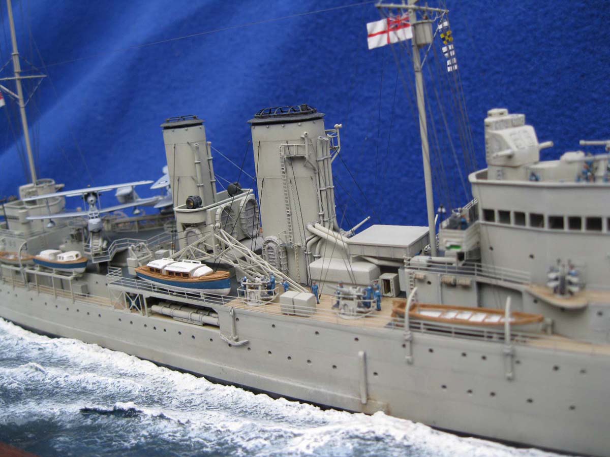

http://www.modelshipgallery.com/gallery/ca/hms/Exeter-350-dh/images/IMG_0267.jpg

To jest model w skali 350. Czyli z jednego metra patrząc to tak jakby oryginał widzieć z 350 m. Gołym okiem drobiazgów nie widać.  Przy okazji można popatrzeć na Błyskawicę z tej odległości. Nitów raczej nie widać...
33 minuty temu, laskonogi napisał:
to jest wypukłościami na zewnątrz :) - ile to się namęczyłem aby to zrobić, a tu nie widać !! :))))
o ja gupi !! rzeczywiście - oczywiście, że  widać !!! :D
hmmm - idąć tym tropem w skali /700 wystarczyło by skleić do kupy kadłub, kominy, jakieś budy i wieże art.  , maźnąć szarym i wsio. A gdzie miejsce na kafle ja się pytam ???  :D
a miało być tak pięknie :)
Jest !! :D
Edytowane przez blacman
takie rozważania :) - niby masz racje ale jednak np tu widać :) choć faktycznie raczej jest to 100 - 150 m
tak czy inaczej radocha ze zrobienia nitów wypukłych na foli aluminiowej i potem przyklejenie bezcenna
