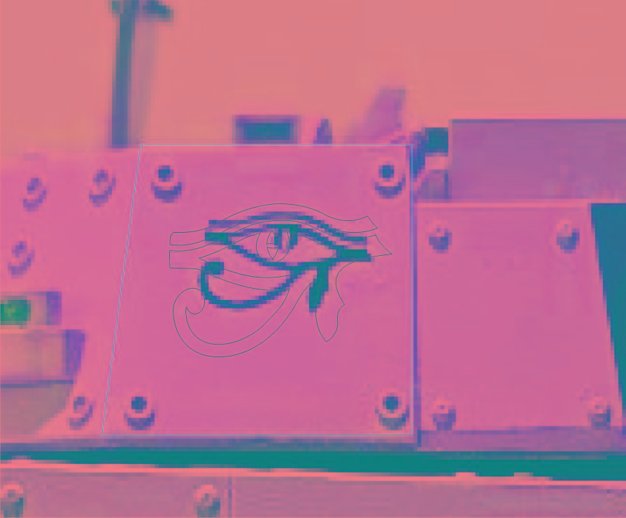

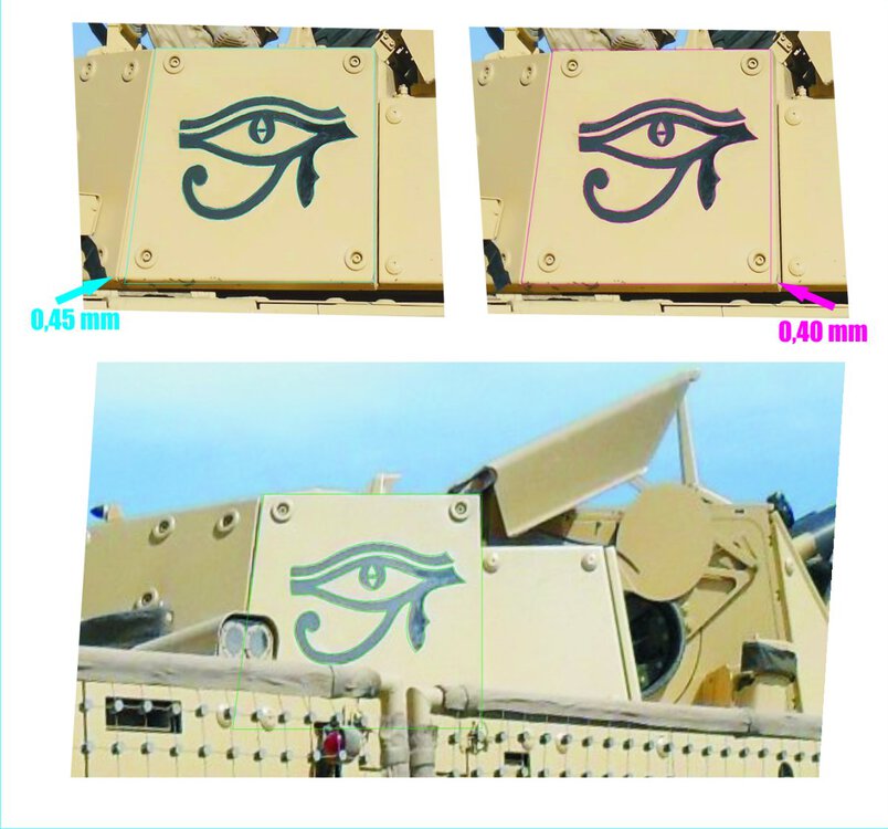

Pytanie,czy znajdzie się osoba z Trójmiasta, która pożyczyłaby mi wieże z Rosomaka IBG, celem sprawdzenia poprawności wymiarowej projektu masek? 🙂
Jak coś, mogę Ci podać wymiary tego elementu wieży.
Dwa, oko było malowane od ręki, więc musi być lekko krzywe.
Widać to na zdjęciach, które wysłałem Ci na Priv.
Jacek
Zdjęcie powyżej, to "oko" narysowane na bazie oryginału i nałożone na zdjęcie modelu @Adamo722
Trapezowa ramka, to ramka narysowana wg wymiarów elementu modelu, które podał mi Adam i do niej "rozciągałem" zdjęcia Rosomaka. Są pewne różnice w wielkości wynikające, albo z dopasowywania zdjęcia w programie graficzny, albo w wymiarach modelu, ale na grafice samego "oka" jest to rząd wielkości 0,2-0,3 mm w skali 1:35. Na modelu chciałem sprawdzić, czy zgadzają mi się kąty krawędzi i zmierzyć rozstaw śrub, żeby zrobić otwory w masce.
PS. "Pożyczkodawca" otrzyma maski "oka" gratis.

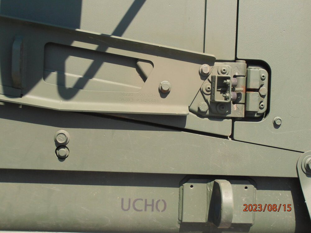

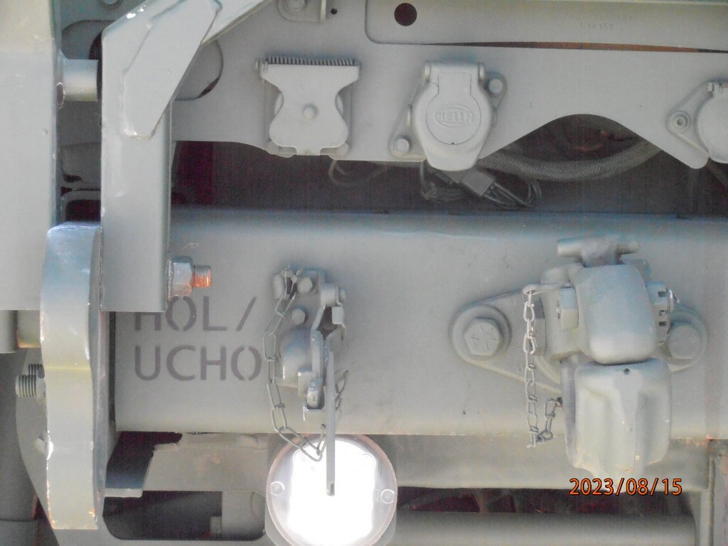

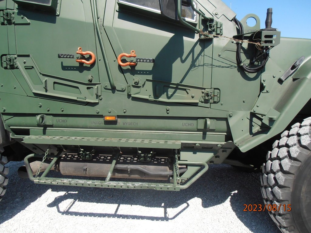

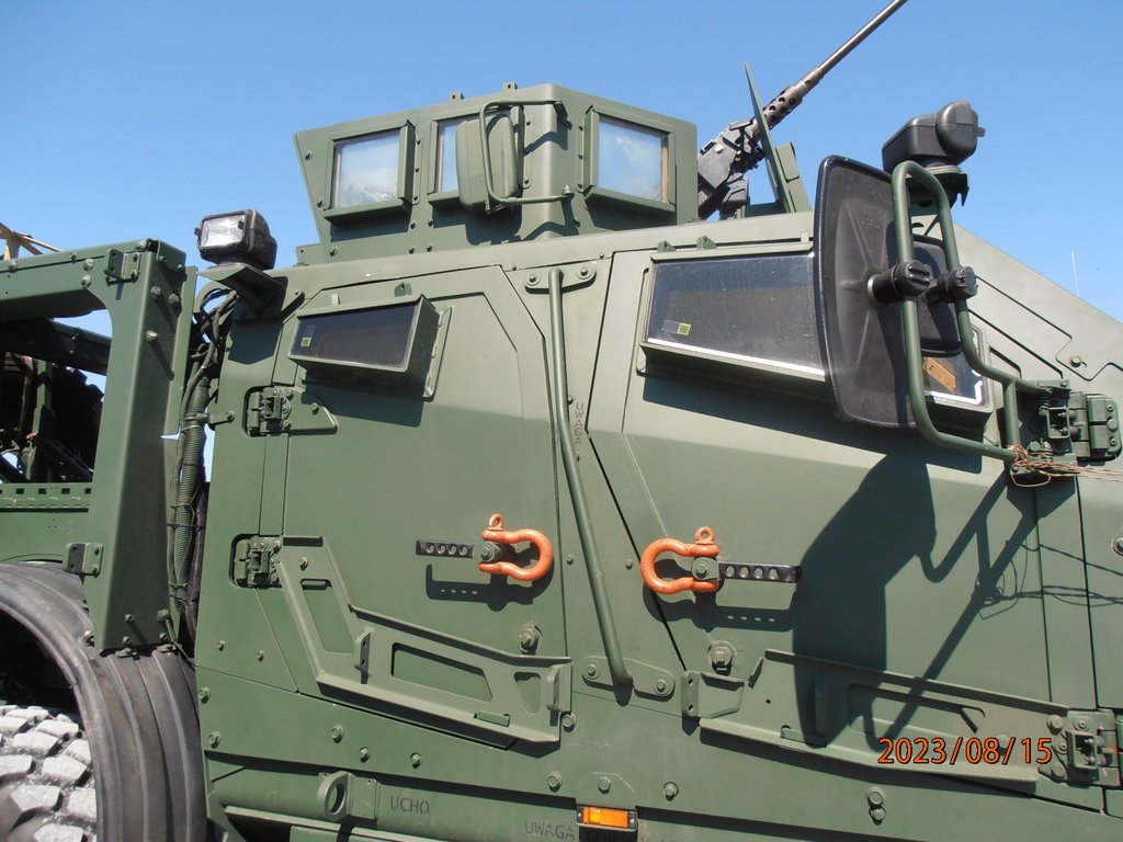

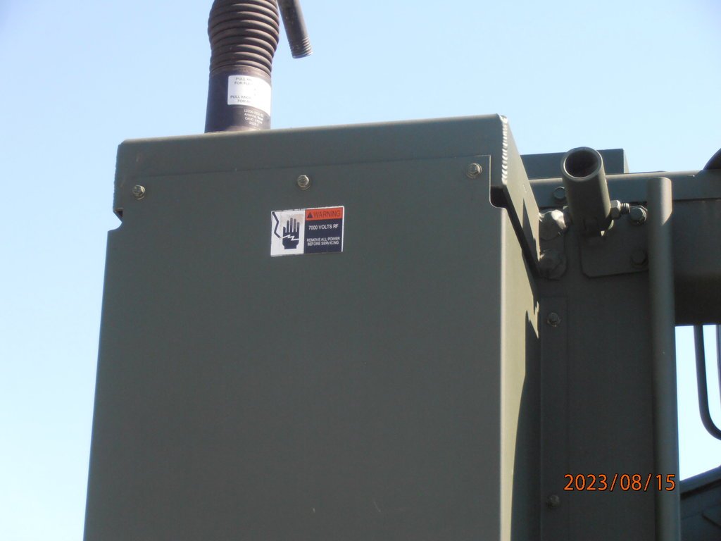

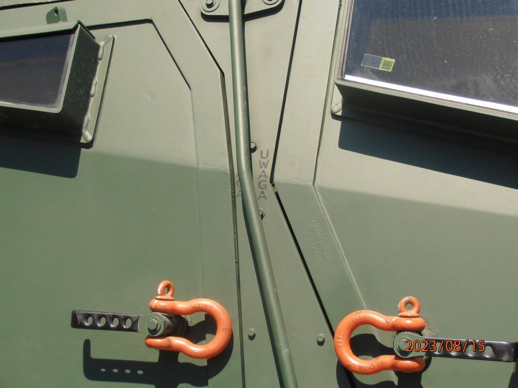

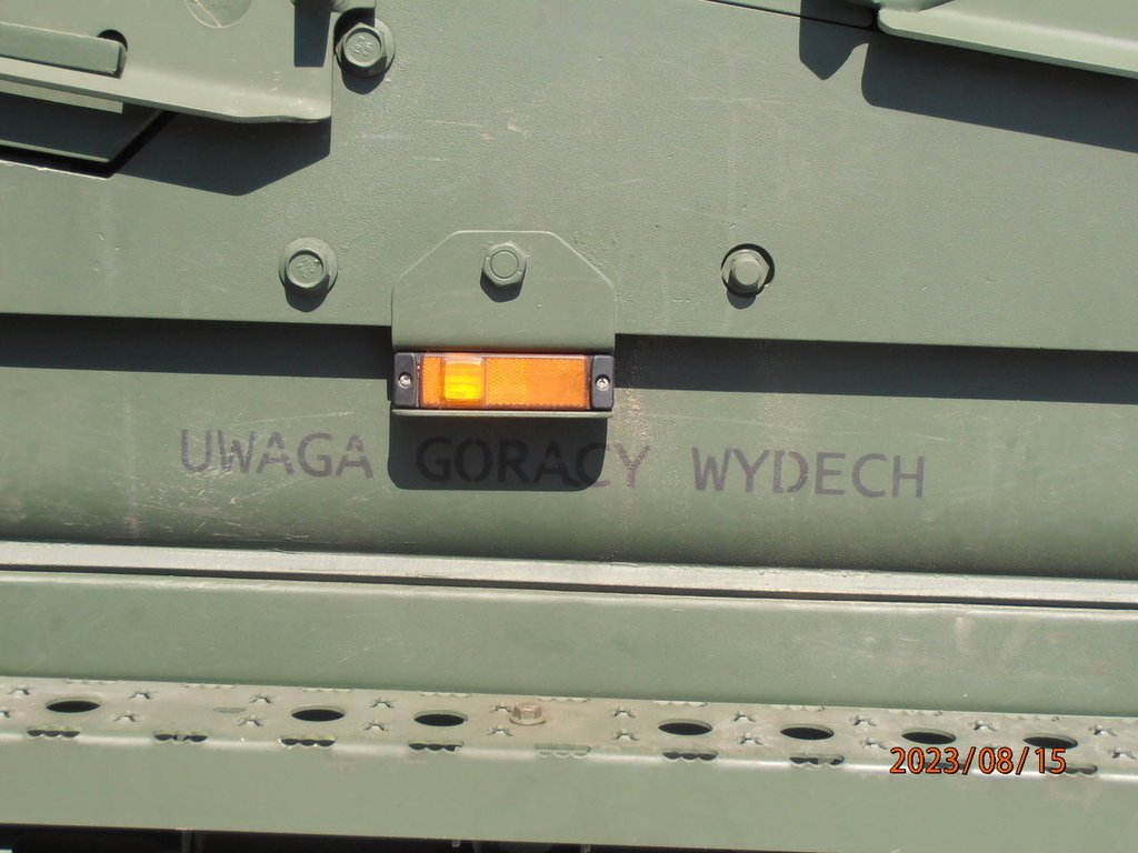

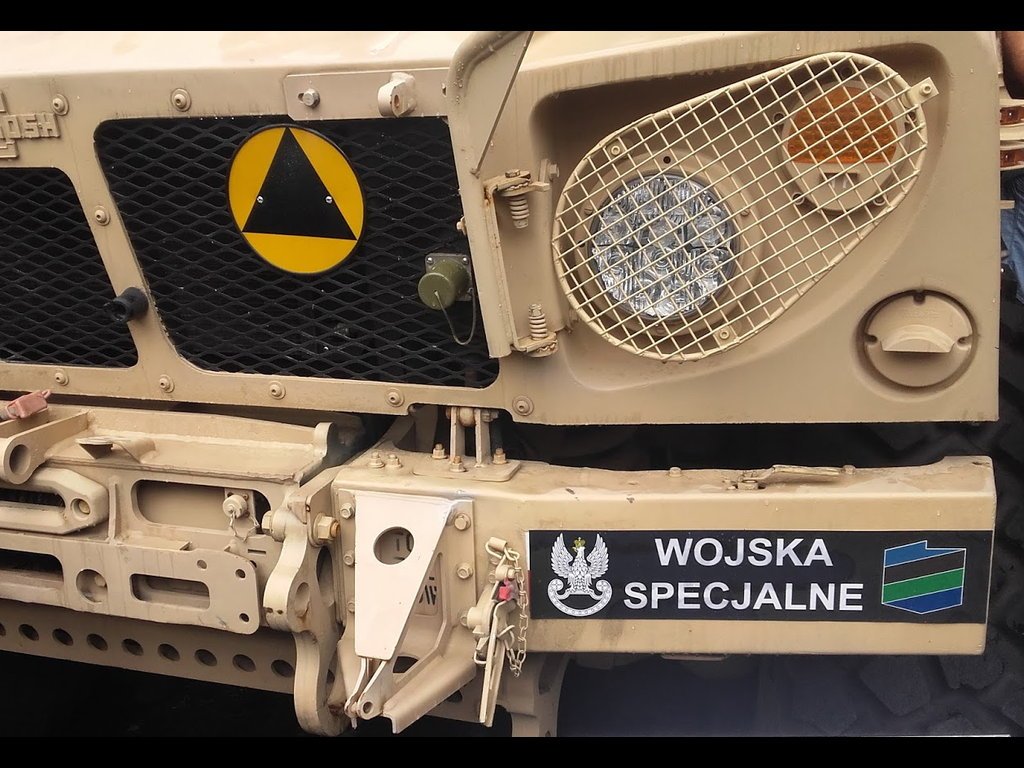

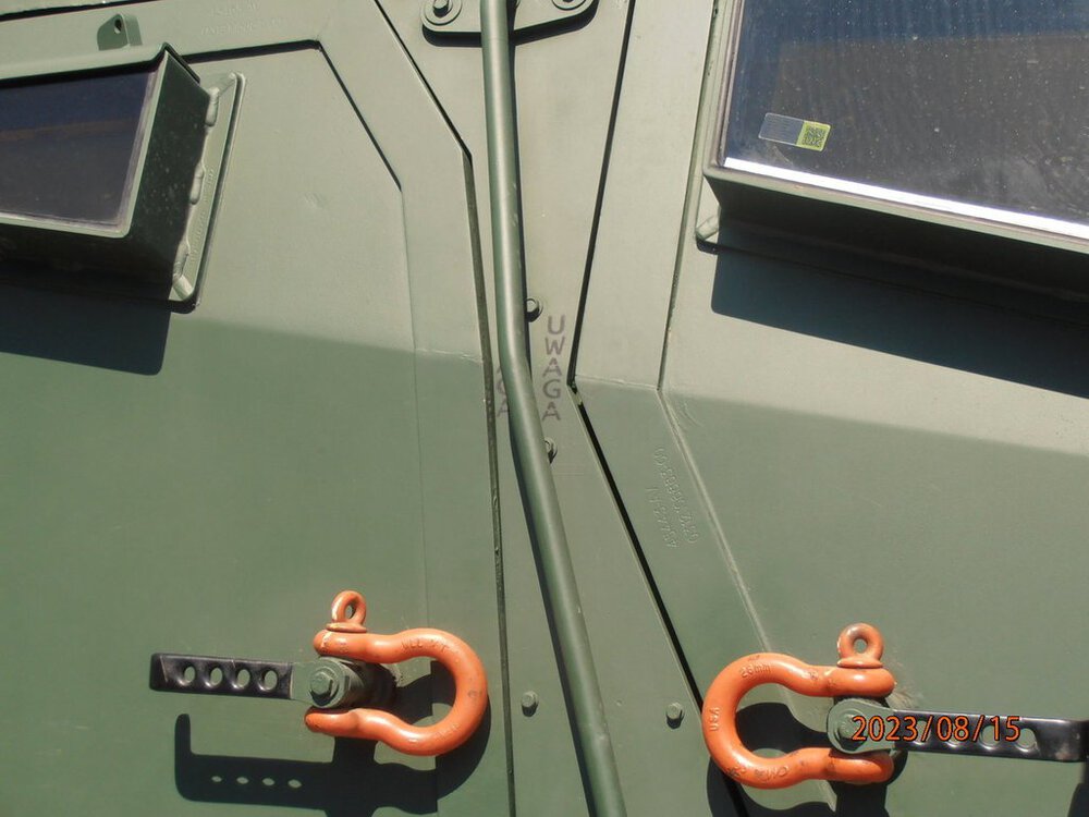

Przekaż Mu jeszcze trzecie zdjęcie od góry. Tam jest pokazany szczegół niezbyt dobrze widoczny na innych zdjęciach, mianowicie napis UWAGA po obu stronach poręczy między drzwiami.
Ta tabliczka to ma być naklejka z napisem WOJSKA SPECJALNE czy chodzi o znak pojazdów specjalnych?
Jeśli to pierwsze to niestety nie pomogę. Natomiast to drugie wygląda mniej więcej tak:
Edytowane przez PioBan
