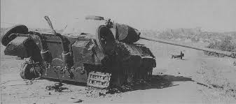

Desaxe Napisano 29 Marca 2015 Share Napisano 29 Marca 2015 Messerowi 262 i KrzychowiP dziękuję bardzo za pomoc Pozostanę chyba jednak przy pudełkowym malowaniu, a w ramach SF doczepię to koło na wieży bo mi się podoba tak wyglądający model Byłbym wdzięczny za poradę jak na modelu zrobić/pokazać mocowanie do koła zapasowego na wieży takiego jak na poniższym foto: Mocowanie kół do kadłuba lub wieży widziałem w kilku wydaniach. - dwa zaczepy w kształcie litery U "wsuwane" w otwór koła - pręt przyspawany do uchwytów i wsuwany na to koło - lub jak na tym konkretnym zdjęciu - koło mocowane na śruby przykręcone do gwintowanych prętów.Śruby rozmieszczone w odwróconą literę "V". Pozdrawiam Krzysztof Masz może jakieś zdjęcia ze zbliżeniem opisanych mocowań? Cytuj Odnośnik do komentarza Udostępnij na innych stronach More sharing options...
meser262 Napisano 29 Marca 2015 Share Napisano 29 Marca 2015 ... a w ramach SF doczepię to koło na wieży... . Na wieży koło to nie SF. Jak już to koła - ma po jednym z obu stron. Zdjęć z kołami na wieży lub na pancerzu bocznym jest ich trochę. Zdjęcie w Panther in Action Nr.11 str. 41 to samo co Dałeś w poście z 27-03-2015 Doskonale widać mocowanie.Pręt z gwintem przyspawany do wieży w trzech miejscach - (litera V) i nakrętki na to. Na fotce którą zamieściłeś też dobrze to widać - te ciemne punkty to nakrętki : http://www.modelizmspb.temza.ru/temas/vermaht/fotoarh/image/panters/80.jpg tu widać dwie nakrętki : http://img.photobucket.com/albums/v15/jaszczolt/PzV24dtl.jpg i inne: https://encrypted-tbn0.gstatic.com/images?q=tbn:ANd9GcR0864lSmJ33wN-R42iJn3nSjqrTEO97dF5eYHaWUDwBewy2CiO4A https://encrypted-tbn2.gstatic.com/images?q=tbn:ANd9GcQyyRMl6MsscxbXebZ4IPinB7e_Ssuy5mAB_-ojKUAQVHkUqeIA Wydawnictwo "Эксмо - Пантера" str.61 Pantera 112 ; 312 Koła na pancerzu bocznym : - Эксмо - Тяжелый танк Пантера. - str.45 ; 47 ; 56 ; 204 - Танк на поле боя №42 - str.5 dobrze widoczne mocowanie na trzy punkty (śruby) w literze (V) - koło z obu stron kadłuba ; str.6 ; - Танк на поле боя №40 - str.36 pokazane na rysunku mocowanie koła (górny otwór wolny następnie w kolejnym z jednej strony i z drugiej strony pręt z gwintem na to płaskownik który trzyma obydwa otwory i na to nakrętki.) to samo w Panther Variants in Color W.Trojca rysunek nr.030; str.57 dobrze widoczne mocowanie na nakrętki - nie ma płaskownika tu z płaskownikiem : http://www.amps-armor.org/ampssite/Photos/Full/reviewPhotos/1346/Project1.jpg - Panther Variants in Color W.Trojca rysunek str.75 - rurka przyspawana do dwóch prętów (lub czegoś tam). Ceowniki (litera U ustawione) wolną przestrzenią na strony zewnętrzne. Rozstaw nie szerszy niż wolnego miejsca w otworze koła.Koło wsunięte - opada i klinuje się na w/w ustrojstwie.Koło z obu stron. - Kagero Top Colors 01 - str.10 mocowanie na pręt z gwintem i na to płaskownik i nakrętki - tym razem w środkowych otworach. - History File Nr.01 str.19 mocowanie na nakrętki i płaskownik str.27 same nakrętki. No myślę że tyle wystarczy.Zawsze piszę tylko to co widzę na zdjęciu. Część niestety jest tylko domniemana np.przyspawany do... ;pręt z gwintem ... no nie widać tego na zdjęciu.Fotki są wiekowe niestety. https://encrypted-tbn3.gstatic.com/images?q=tbn:ANd9GcTMqwR8NwZ4coh55d3qYIwwgAGjTIdQDlnlSwcR49nNMmOEbf80 http://worldwartwozone.com/gallery.old/500/IMG_00212.jpg http://www.amps-armor.org/ampssite/Photos/Full/reviewPhotos/1346/Bundesarchiv_Bild_101I-705-0264-01_.jpg Rosjanie nie wykonali w swych publikacjach żadnych rysunków na ten temat.(W publikacjach które ja mam.) Pozdrawiam Krzysztof Cytuj Odnośnik do komentarza Udostępnij na innych stronach More sharing options...

meser262 Napisano 31 Marca 2015 Share Napisano 31 Marca 2015 Byłbym wdzięczny za poradę jak na modelu zrobić/pokazać mocowanie do koła zapasowego na wieży takiego jak na poniższym foto: Znalazłem mocowanie na wieży - tym razem na 4-ry nakrętki. Na fotkach archiwalnych są na trzy.Zasada ta sama. http://the.shadock.free.fr/Tanks_in_France/mourmelon1/images/Panther%20Ausf.%20A%20Mourmelon%2018.JPG Pozdrawiam Krzysztof Cytuj Odnośnik do komentarza Udostępnij na innych stronach More sharing options...
