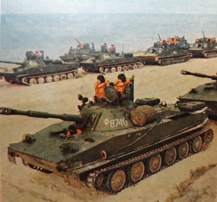

OLO Napisano 5 Sierpnia Share Napisano 5 Sierpnia Endrju kominek w drugą stronę nim czerpano powietrze do silnika w czasie pływania i aby zminimalizować możliwość zassania wody był skierowany do tyłu. A TAK TO MIŁY DLA OKA MODELK POZDRAWIAM OLO 1 Cytuj Odnośnik do komentarza Udostępnij na innych stronach More sharing options...
Endrju Napisano 5 Sierpnia Autor Share Napisano 5 Sierpnia (edytowane) W dniu 5.08.2025 o 06:42, OLO napisał: Endrju kominek w drugą stronę nim czerpano powietrze do silnika w czasie pływania i aby zminimalizować możliwość zassania wody był skierowany do tyłu. A TAK TO MIŁY DLA OKA MODELK POZDRAWIAM OLO Pozwolisz przyjacielu, że nie zgodzę się z Tobą. Na załączonym zdjęciu widać wyraźnie, że dwa wozy bliżej brzegu mają kominki zwrócone w stronę wieży. Wóz z numerem 8740 na pierwszym planie według mnie ma też kominek zwrócony w stronę wieży. Za plecami dowódcy wozu widać tylko fragment kominka. Wóz z numerem 8741 stoi zaraz za tym wozem i na moim zdjęciu referencyjnym nie widać go ale oceniając perspektywę i ogólną sytuację doszedłem do wniosku, że jest dużo bardziej prawdopodobne, że też ma kominek zwrócony do przodu bo jak mówi stare wojskowe porzekadło "Może być ch....o ale ma być jednakowo". Na większości zdjęć ten kominek tak jak piszesz jest skierowany do tyłu ale wygląda na to, że mógł być również skierowany do przodu. Edytowane 14 Sierpnia przez Endrju Cytuj Odnośnik do komentarza Udostępnij na innych stronach More sharing options...

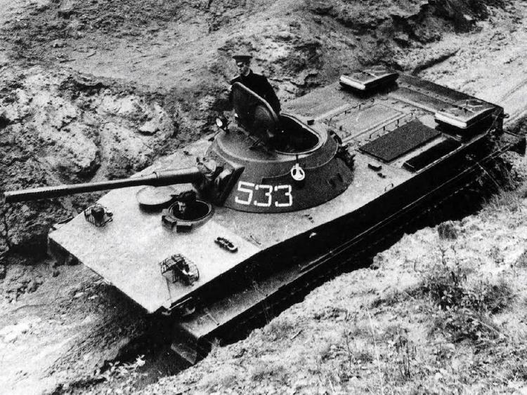

bulik58 Napisano 5 Sierpnia Share Napisano 5 Sierpnia (edytowane) 10 godzin temu, OLO napisał: 8 godzin temu, Endrju napisał: Wg. informacji z niektórych publikacji i Internetu wynika iż te kominy powszednie weszły w użycie od wersji PT76B dlatego często można zauważyć ich brak na czołgach w trakcie pływania np. polski PT-76 sov. pojazdy PT-76, widoczne różne zbiornik sov. PT-76B z wysokim kadłubem zaprojektowanym dla piechoty morskiej. Rura wlotowa powietrza zamontowana jest na wentylatorze wentylacyjnym wieżyczki. polskie pojazdy PT-76B Na tym zdjęciu kolego też widać kominy ustawione podobnie jak w twoim modelu. Mam pewne podejrzenie, wytłumaczenie co do tego kominka ale musiałem to jeszcze sprawdzić i potwierdziło się , tłumaczenie z angielskiego na polski - Wlot powietrza w czołgu PT-76 został zaprojektowany tak, aby był skierowany do tyłu podczas pływania i do przodu podczas pływania, aby zoptymalizować przepływ powietrza dla silnika i układów chłodzenia w obu środowiskach. W wodzie wlot skierowany do tyłu minimalizuje ryzyko zassania wody, natomiast na lądzie wlot skierowany do przodu zapewnia lepszy przepływ powietrza chłodzącego, szczególnie przy większych prędkościach . W wodzie:podczas pływania czołgu PT-76 wlot powietrza skierowany do tyłu pomaga zapobiegać przedostawaniu się wody do komory silnika, co mogłoby spowodować uszkodzenie lub awarię silnika. Przepływ wody tworzy strefę niskiego ciśnienia w okolicy wlotu, minimalizując ryzyko zassania wody. Podczas pływania czołgu wlot skierowany do przodu pozwala na zassanie większej objętości powietrza do silnika, co jest kluczowe dla chłodzenia, szczególnie przy większych prędkościach. Kierunek do przodu zapewnia stały i wydajny przepływ powietrza, zapobiegając przegrzaniu. Ta konstrukcja odzwierciedla amfibijny charakter PT-76 i konieczność adaptacji do różnych warunków operacyjnych. Zmiana kierunku dolotu to prosty, ale skuteczny sposób na zapewnienie optymalnej wydajności i niezawodności silnika zarówno w wodzie, jak i na lądzie. Z polskiego na literacki - Komin ssania powietrza w czołgu PT-76 był obracany w zależności od trybu pracy, aby zapewnić optymalne warunki pracy silnika. Na lądzie, gdzie czołg poruszał się po suchym podłożu, komin ustawiano do przodu, co ułatwiało pobieranie powietrza do silnika podczas jazdy. Natomiast w wodzie, gdy czołg pływał, komin obracano do tyłu, aby uniknąć zasysania wody do silnika, co mogłoby doprowadzić do jego uszkodzenia lub zgaśnięcia. Na lądzie, gdzie opór powietrza jest mniejszy, komin ustawiony do przodu pozwala na swobodny dopływ powietrza do silnika, co zapewnia jego optymalną pracę. Podczas pływania, ustawienie komina do tyłu zapobiega zasysaniu wody do silnika. Dodatkowo, woda wlewana do komina może powodować chłodzenie silnika, co jest korzystne w trudnych warunkach. Czołg PT-76 posiadał szczelny kadłub, który umożliwiał mu pływanie. Jednakże, dla zapewnienia bezpieczeństwa i niezawodności, komin ssania powietrza był obracany w zależności od trybu pracy, aby uniknąć potencjalnych problemów związanych z wodą. Edytowane 5 Sierpnia przez bulik58 1 Cytuj Odnośnik do komentarza Udostępnij na innych stronach More sharing options...

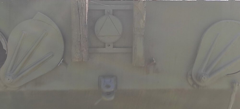

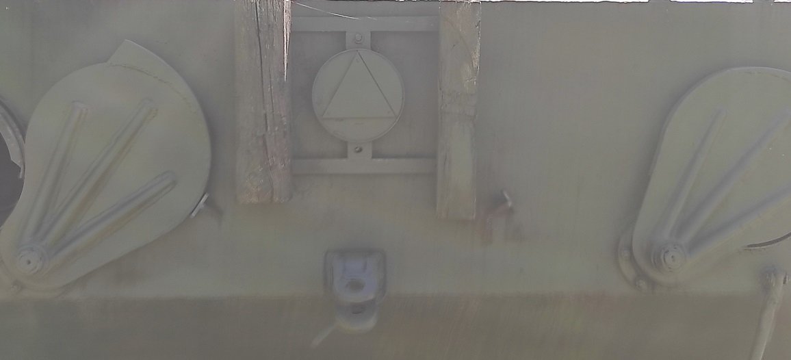

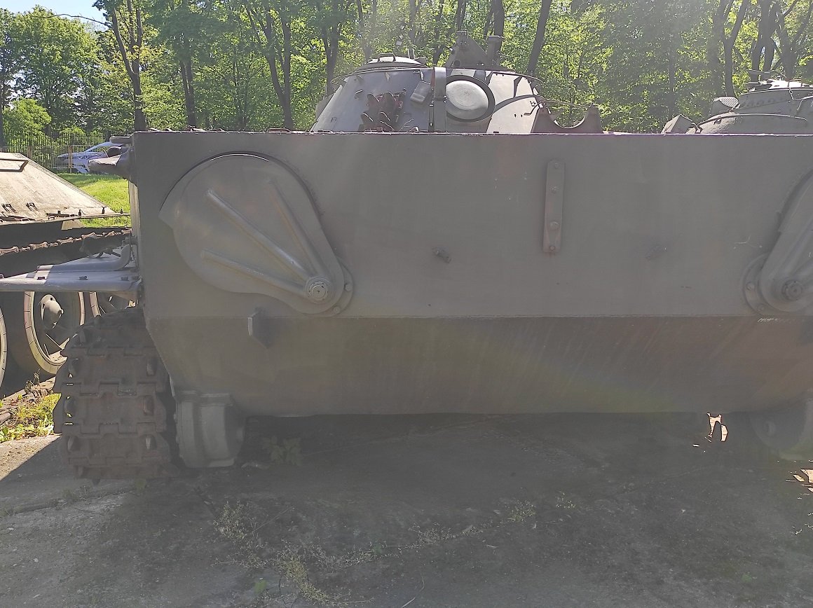

robertmodelarz Napisano 13 Sierpnia Share Napisano 13 Sierpnia Jeszcze drobne uzupełnienie, w naszych PT-76 na tylnej ścianie dodawano dwie pionowe drewniane belki w celu zapobiegania uderzeniom w poprzedzający pojazd w ładowni okrętu desantowego. 1 Cytuj Odnośnik do komentarza Udostępnij na innych stronach More sharing options...
