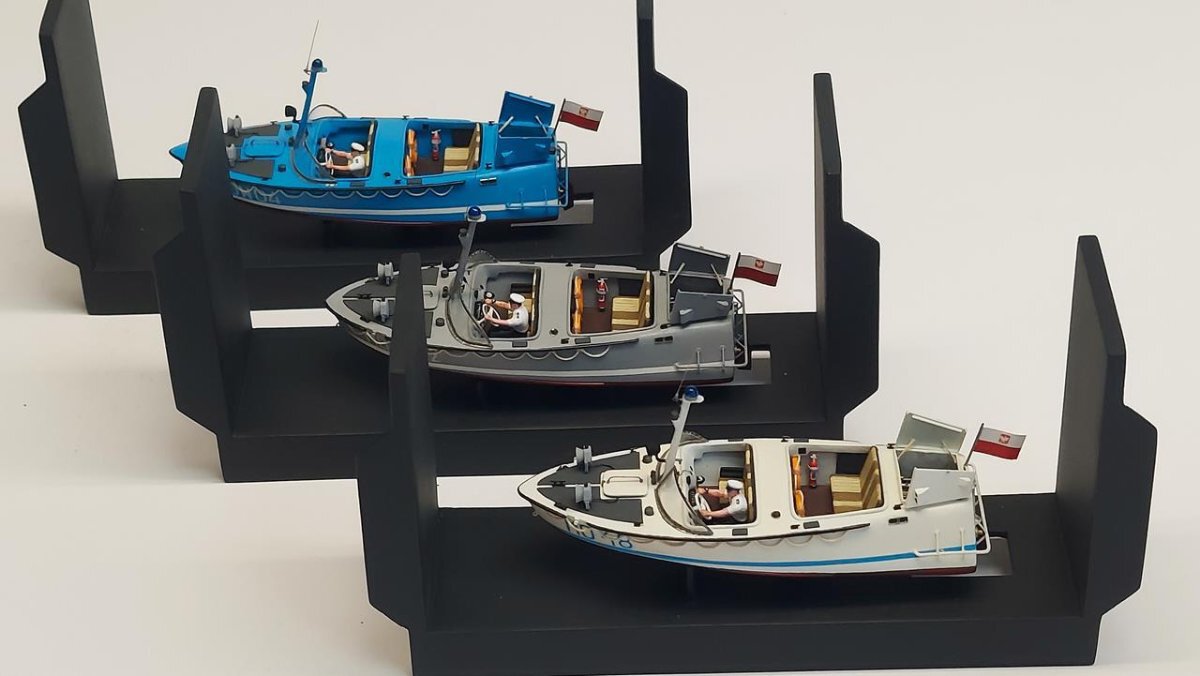

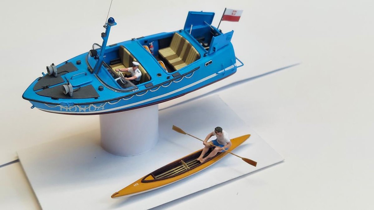

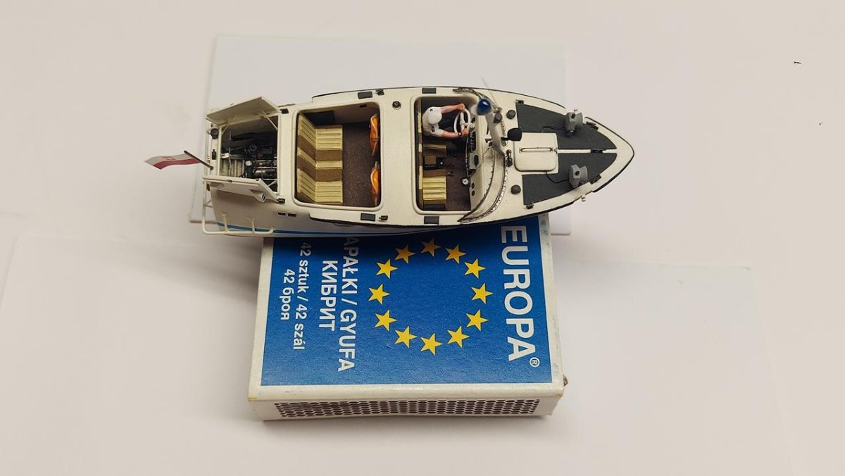

Witajcie okręt to nie jest, temat też może mało ciekawy ale skoro zbudowałem to wrzucam relacje z budowy i zdjęcia gotowego modelu.

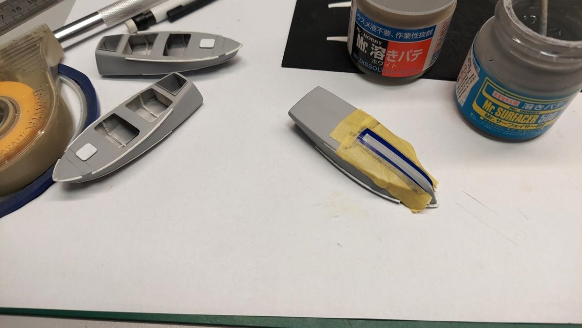

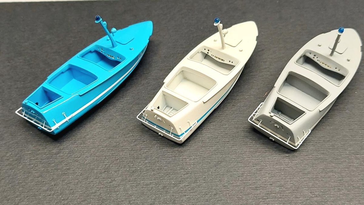

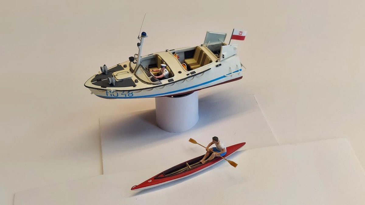

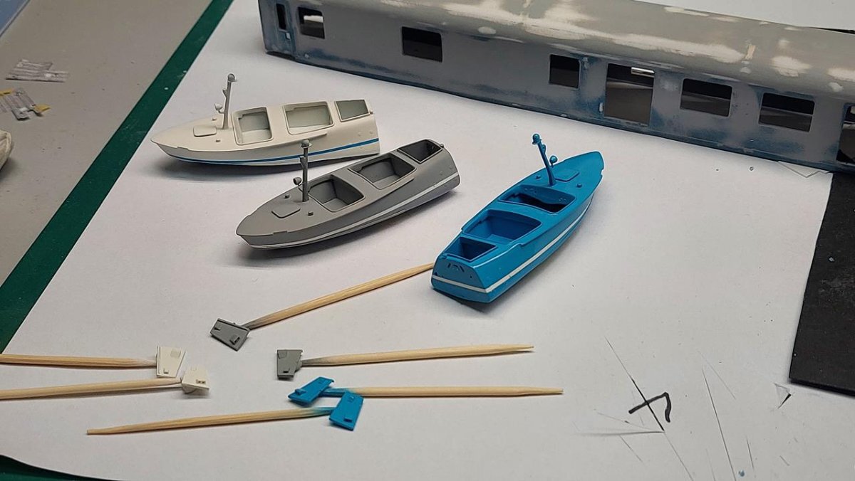

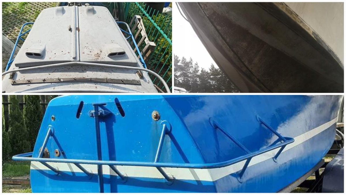

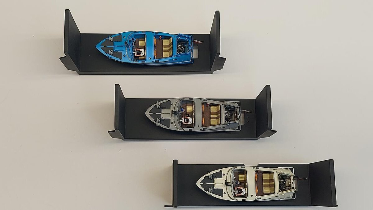

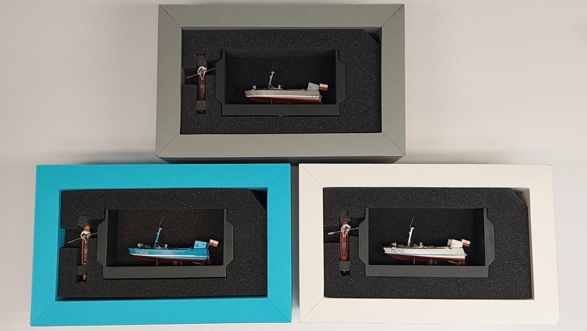

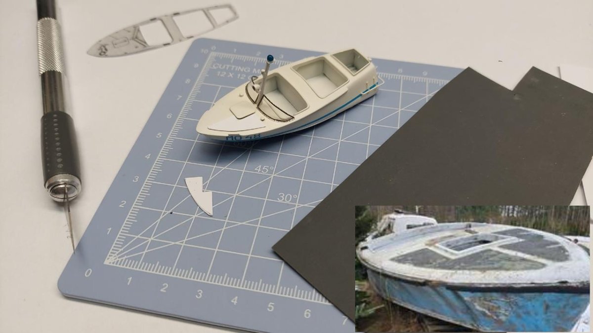

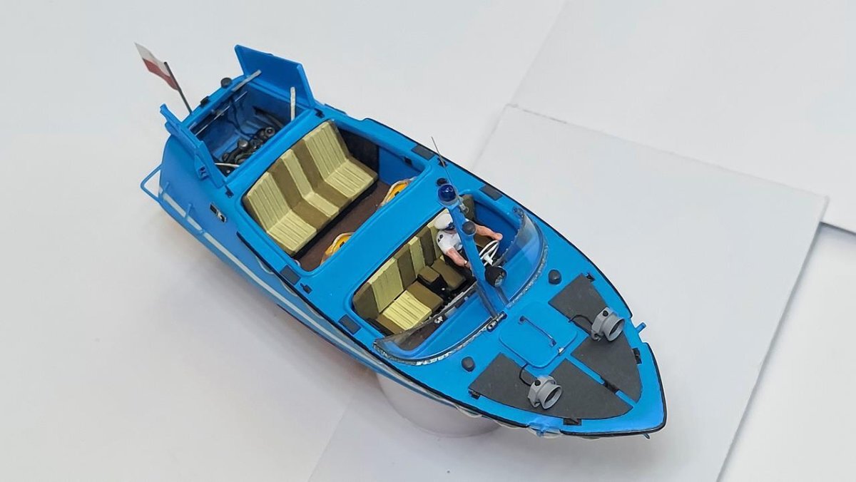

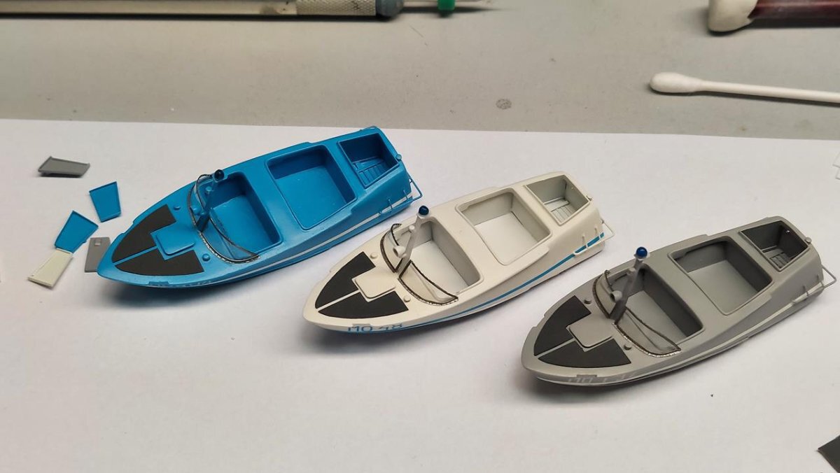

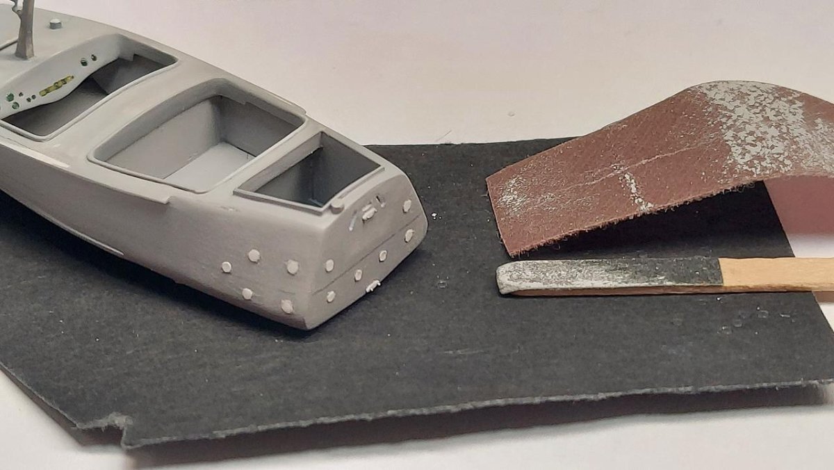

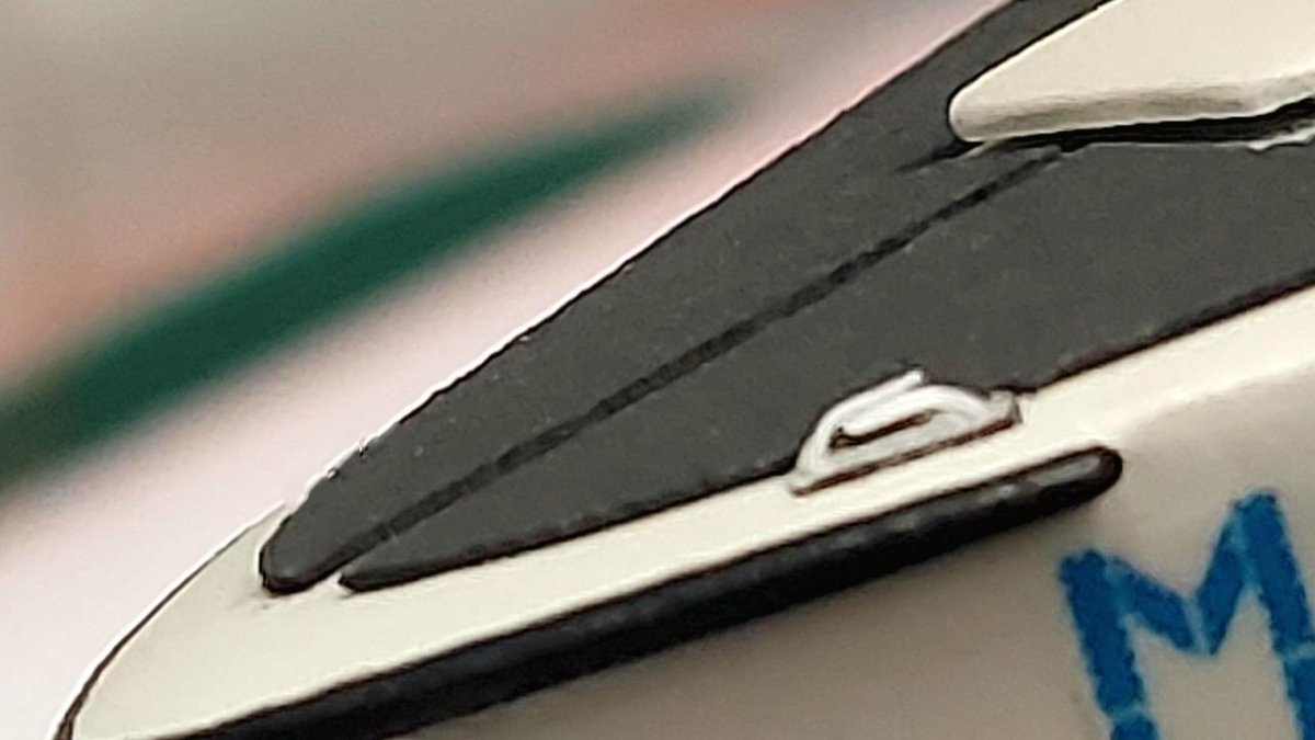

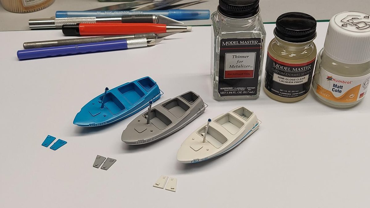

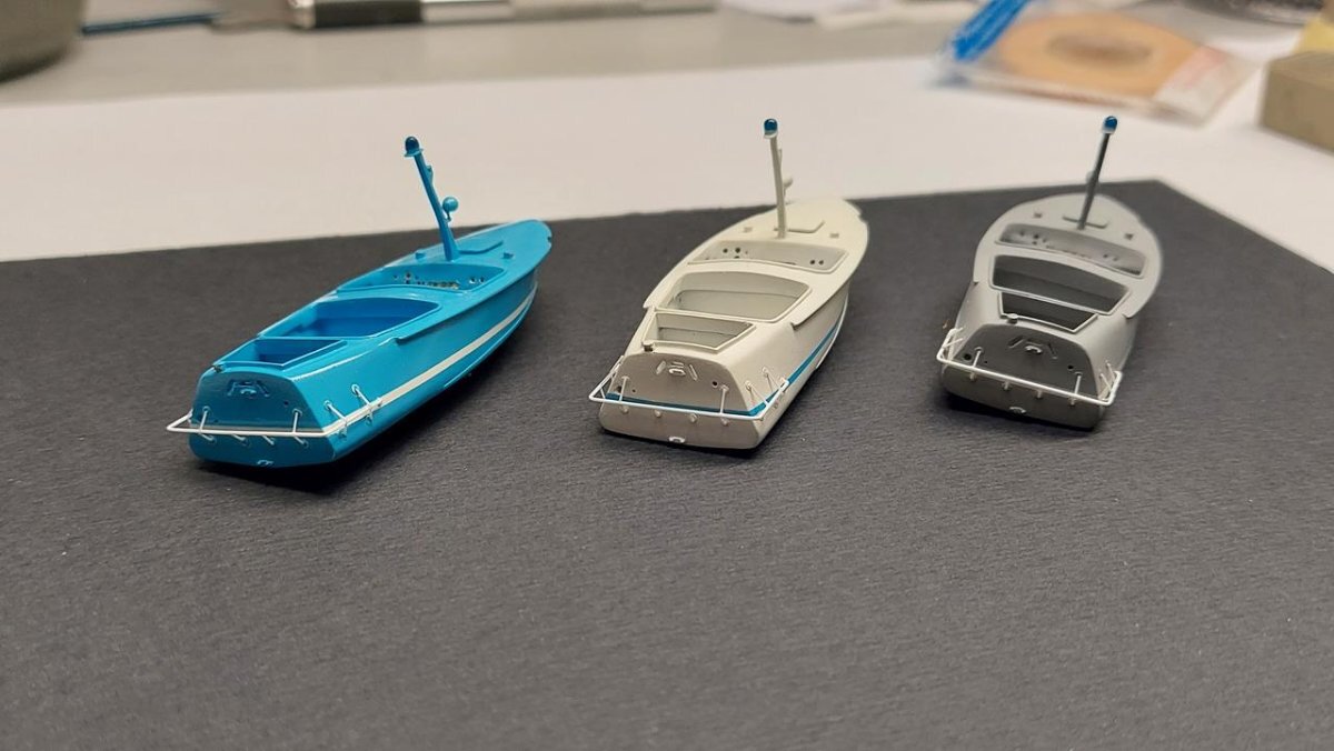

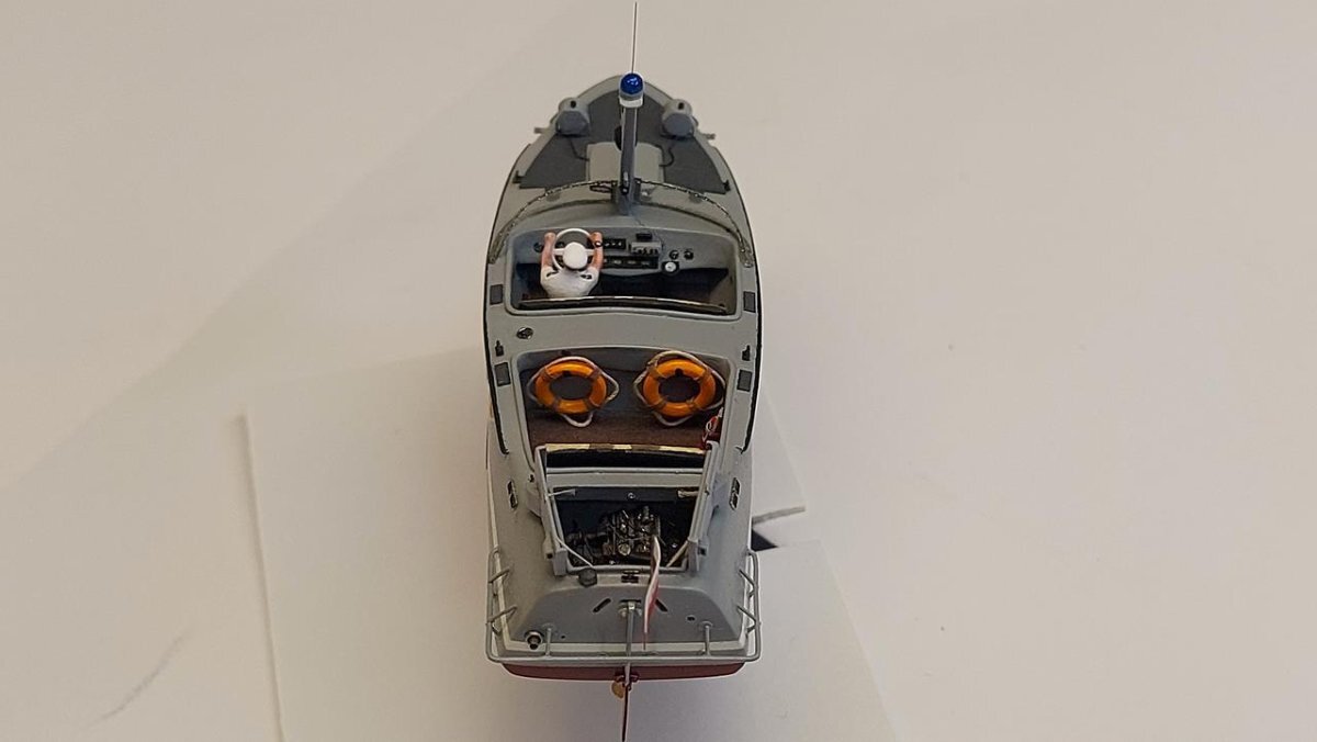

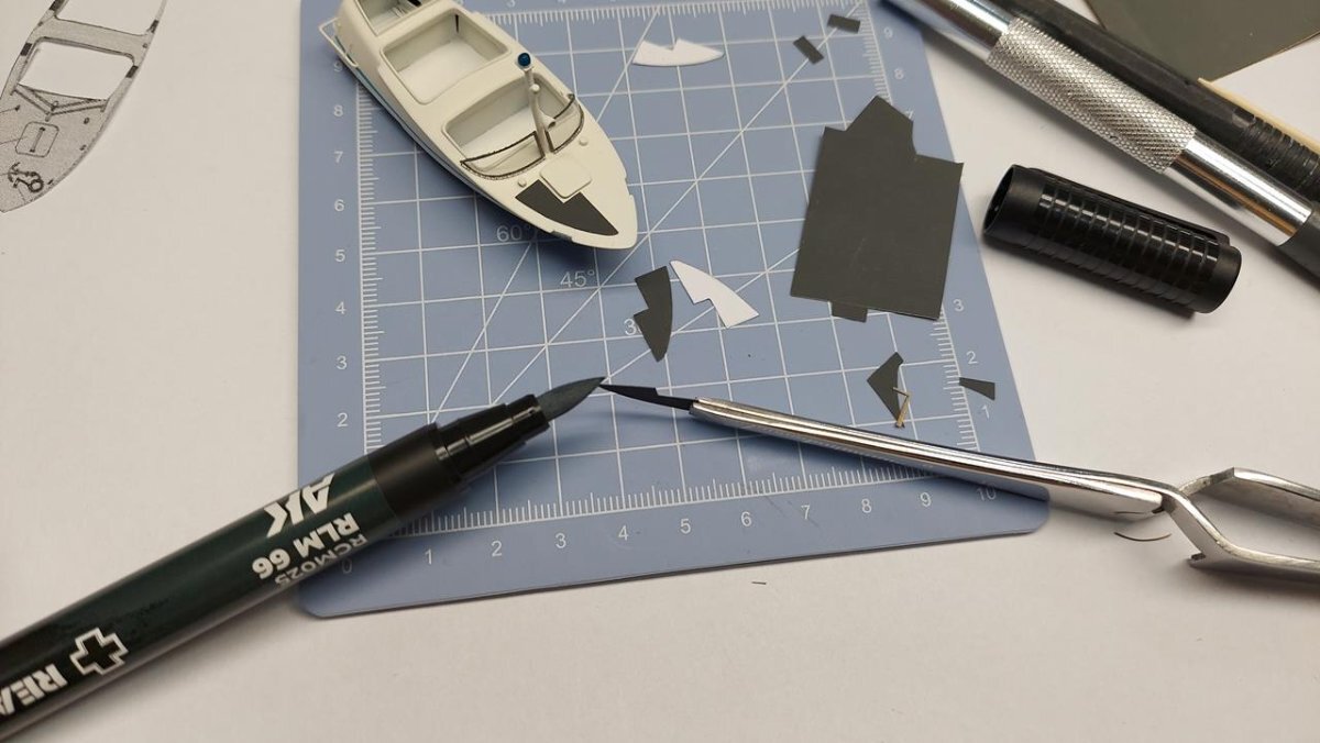

Przeglądając zdjęcia w Internecie, natknąłem się na trzy różne schematy malowania milicyjnych SMK-75. Każdy z nich na swój sposób ciekawy, więc zamiast wybierać jeden, postanowiłem podejść do tematu szerzej i wykonać wszystkie trzy warianty.

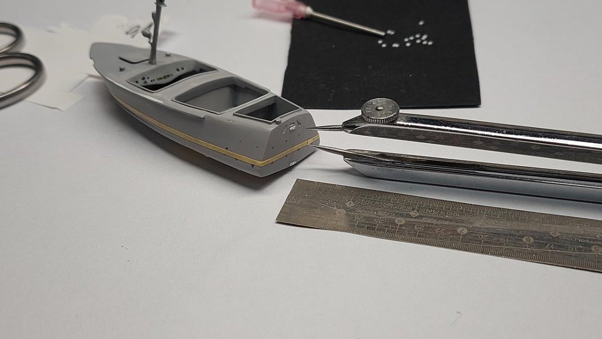

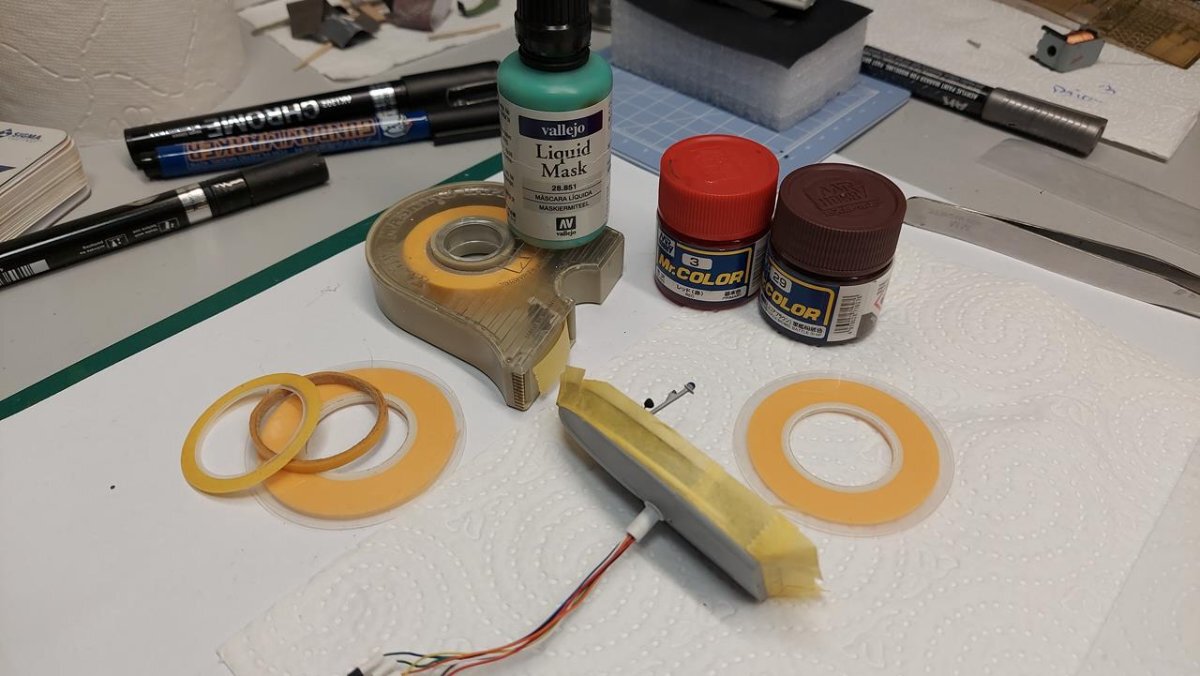

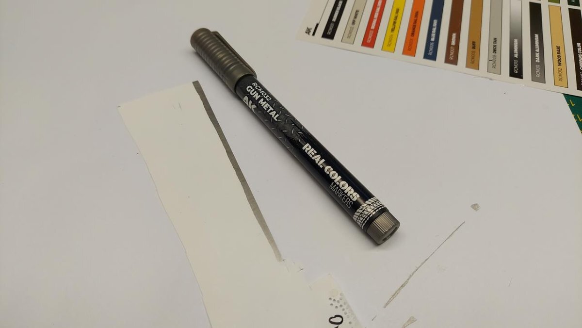

Trzeba też pamiętać, że w tamtym okresie nie funkcjonował jeszcze standard RAL, więc nie ma co liczyć na pełną powtarzalność kolorów. Odcienie potrafiły się różnić — czasem mniej, czasem bardziej. Podobnie wygląda sprawa z pasem wodnym — w zależności od źródeł jego szerokość wynosiła od około 10 do 15 cm.

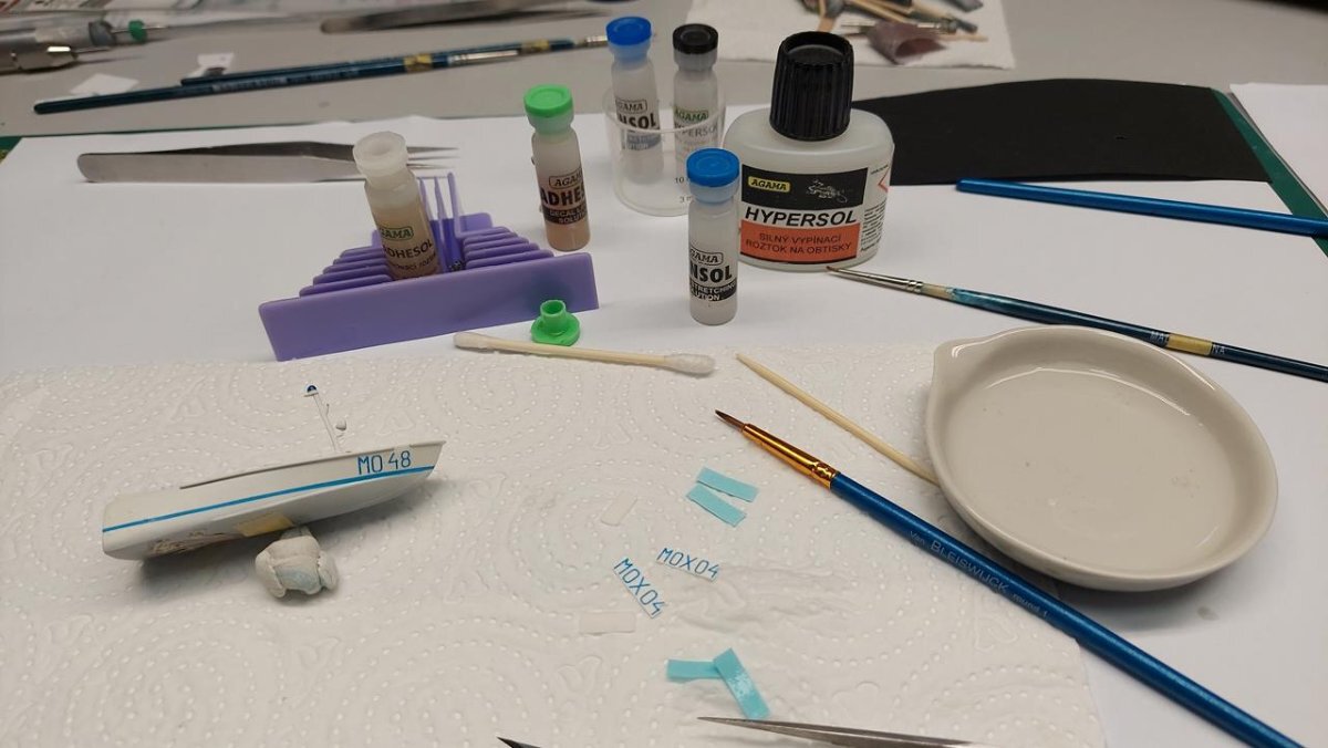

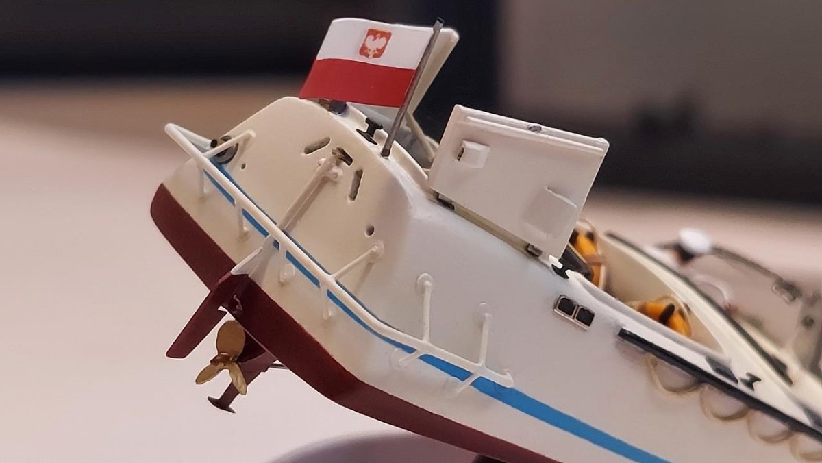

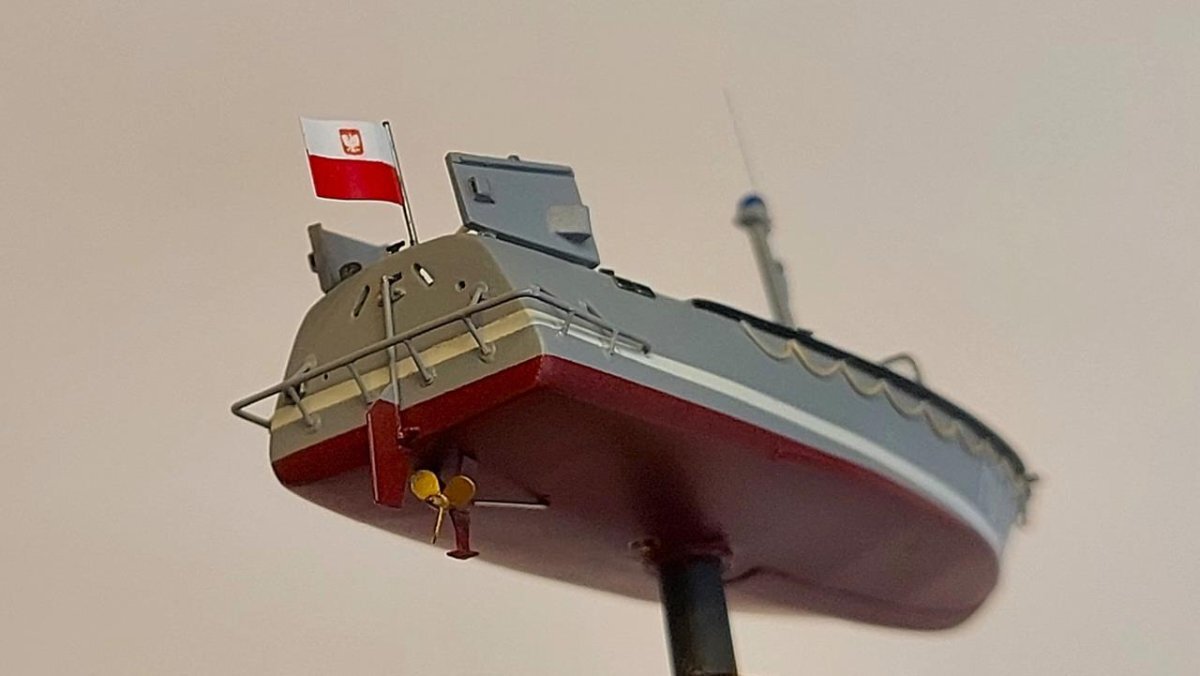

Kolor burt jasny szary z białymi napisami , cześć denna czerwień tlenkowa. Linia wodna biała

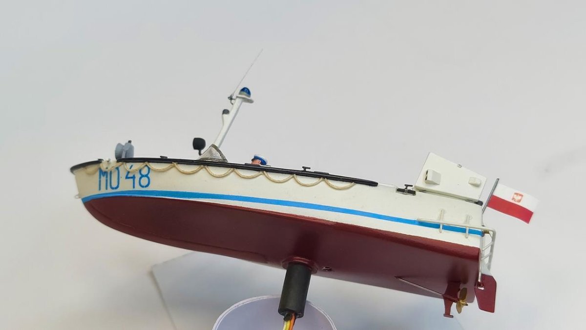

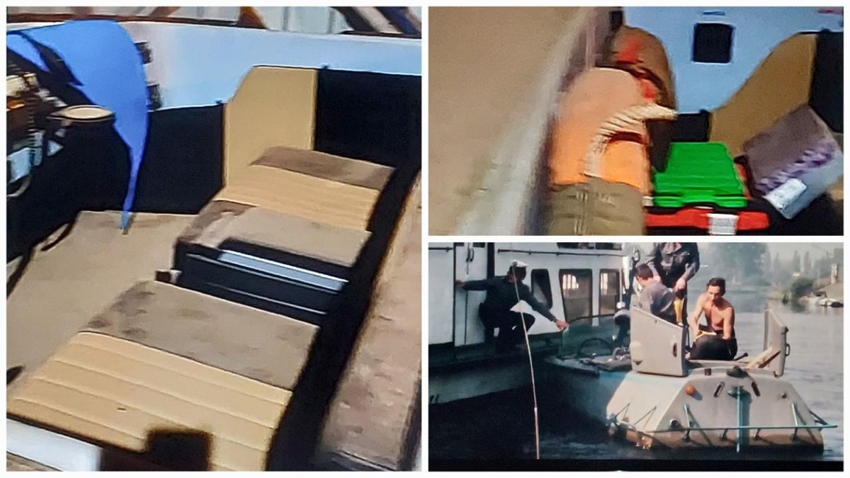

Kolor burt biały z jasno niebieskimi napisami, część denna czerwień tlenkowa .Pas na burcie jasno niebieski. Takie malowanie można zobaczyć w filmie „Szaleństwo Majki Skowron” z 1976 roku. Ojciec Ariela służył w wodnej Milicji Obywatelskiej na Mazurach. Co prawda pływał tam nie na SMK 75 tylko na wodolocie Wołga , ale także używanym przez MO.

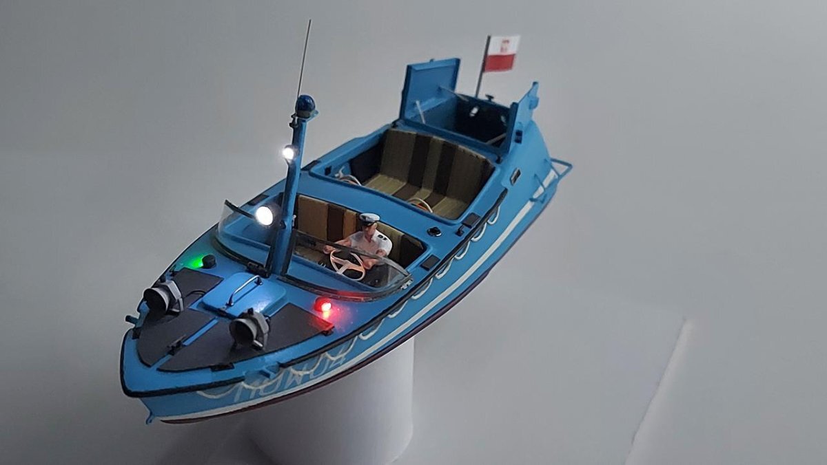

Kolor burt jasno niebieski (wypłowiały niebieski),napisy białe , część denna czerwień tlenkowa. Linia wodna biała.

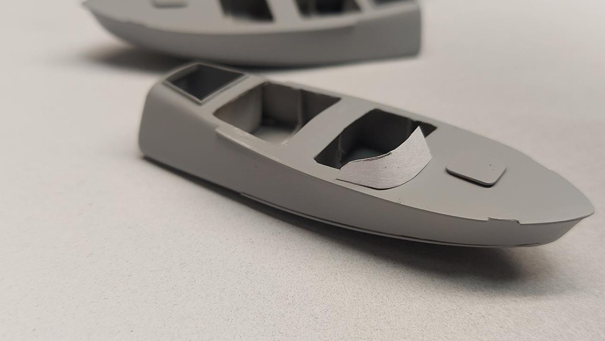

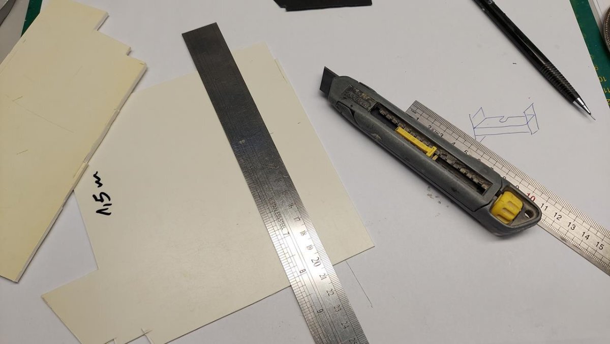

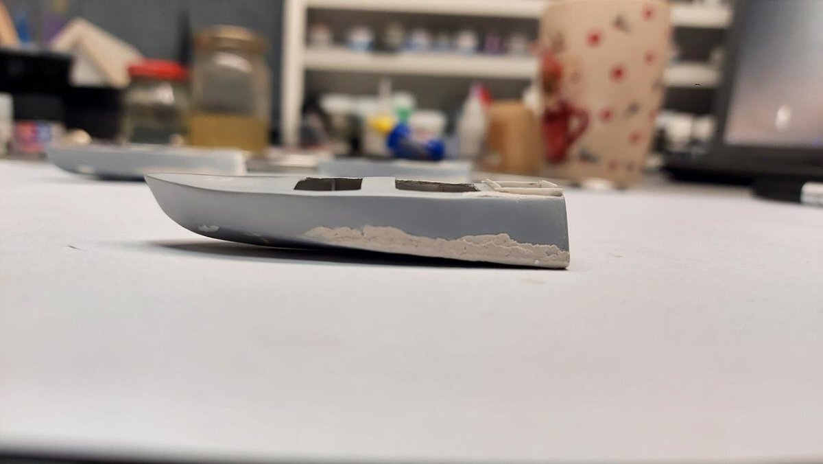

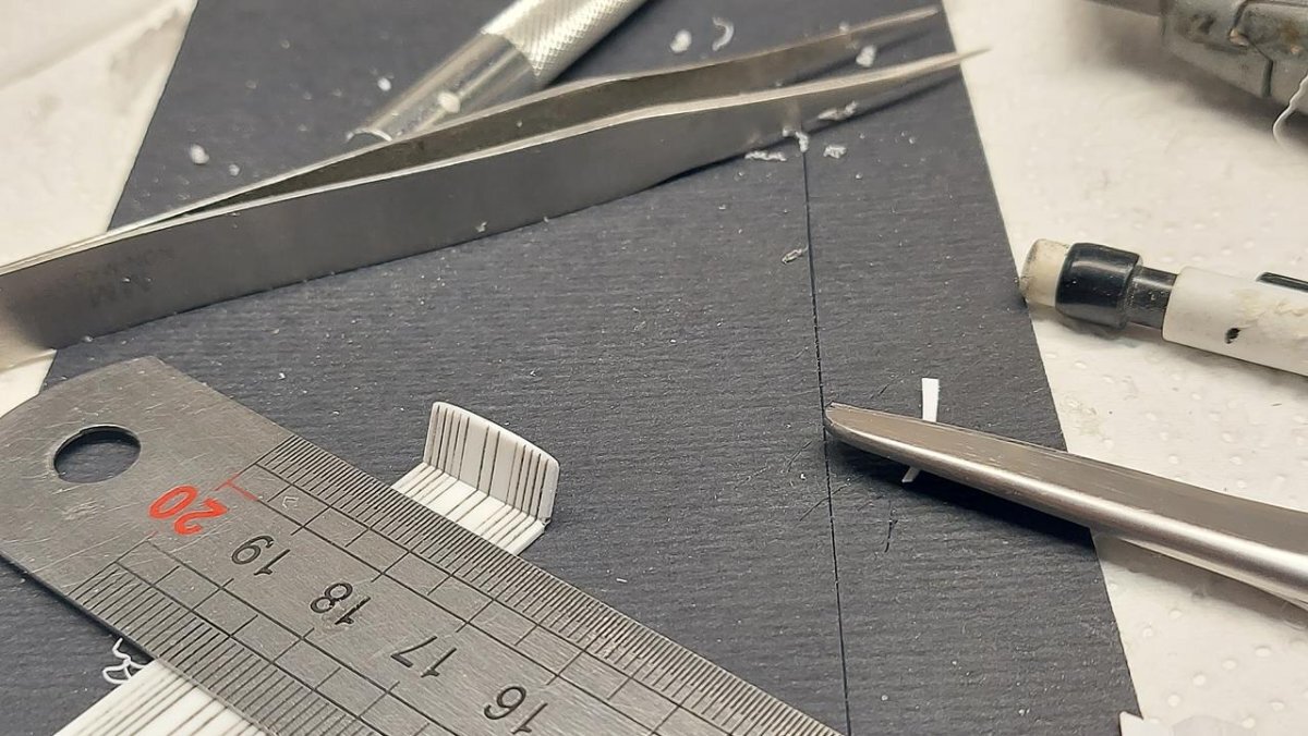

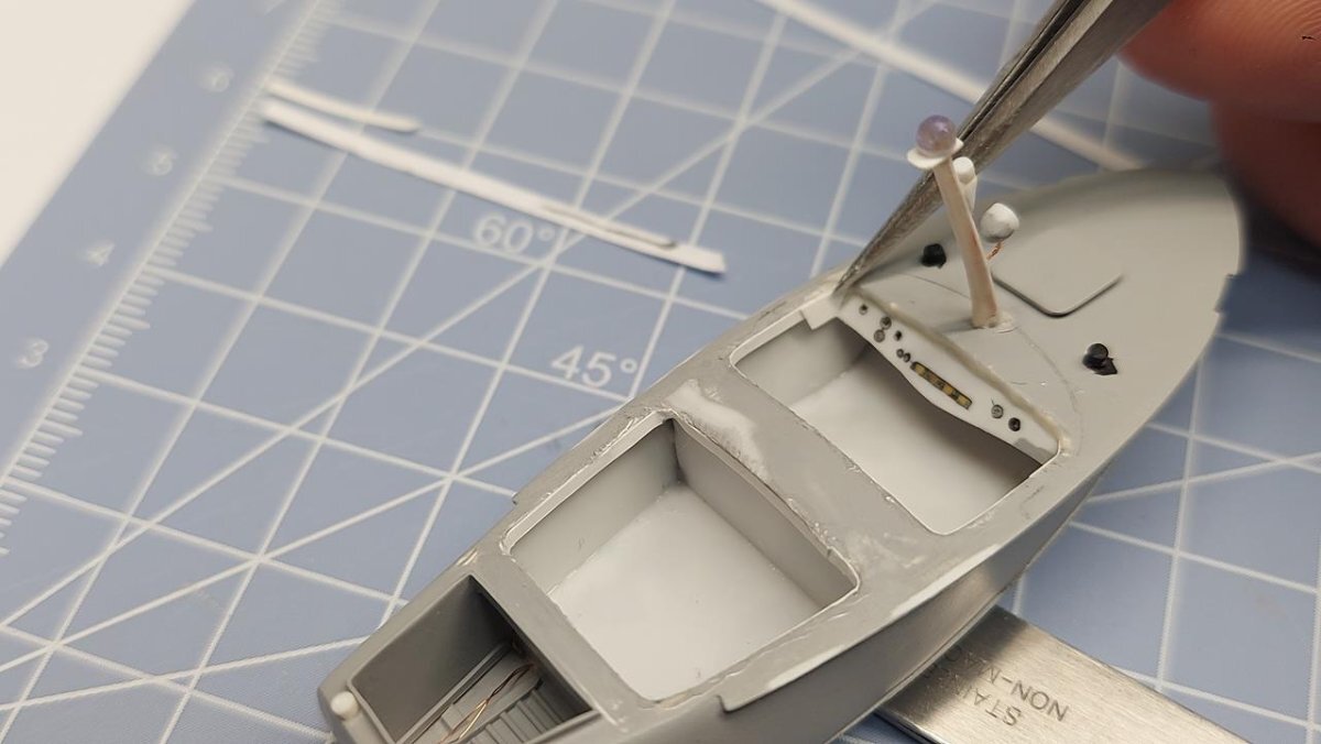

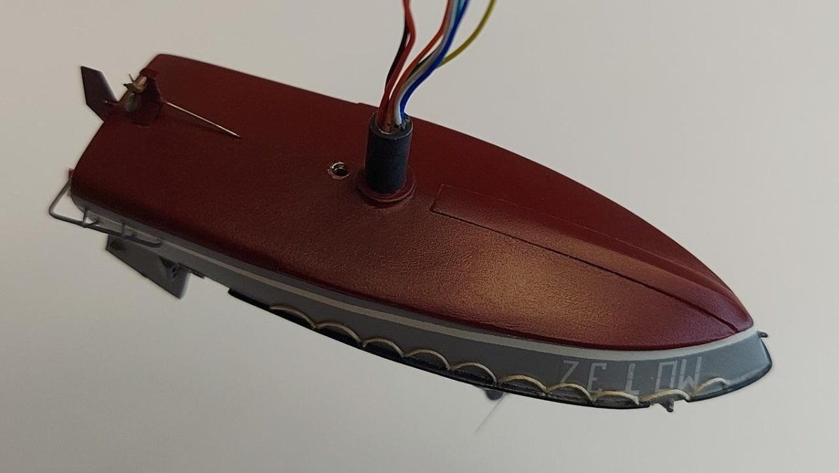

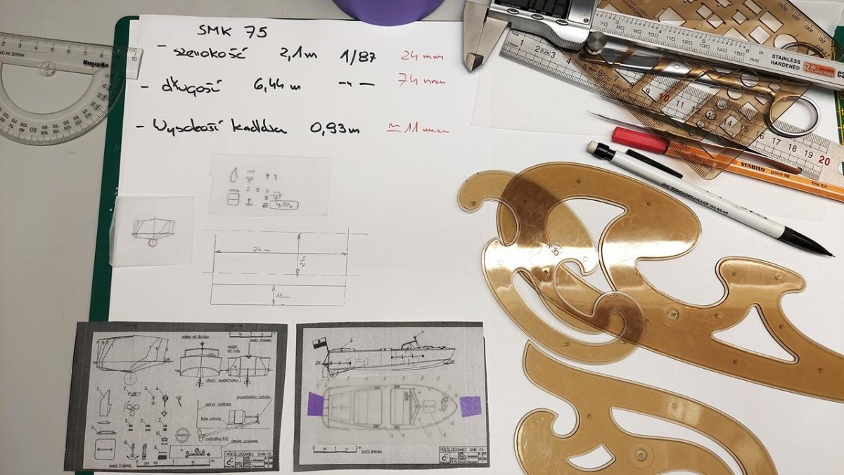

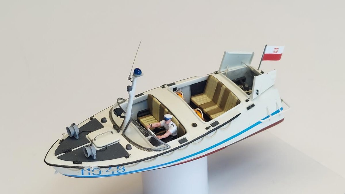

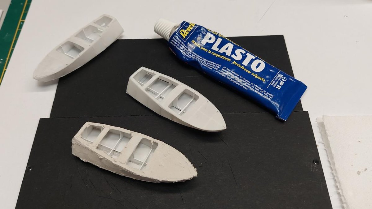

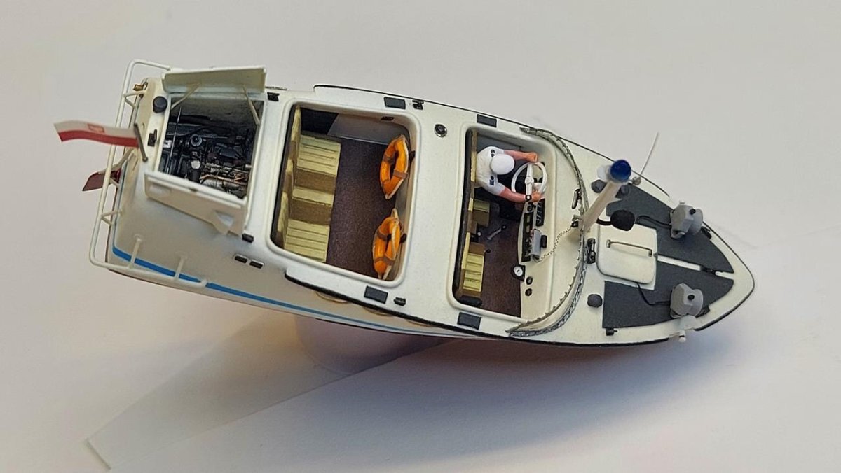

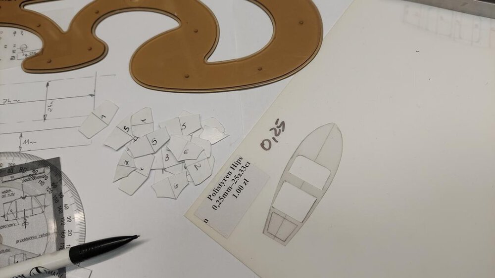

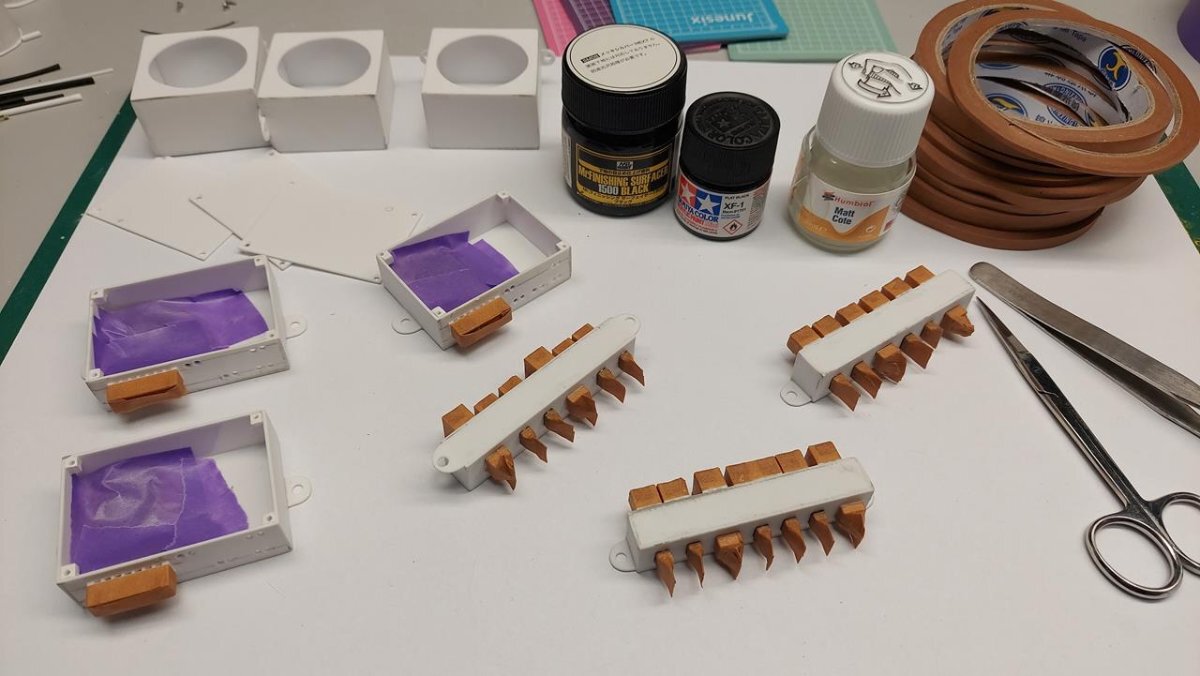

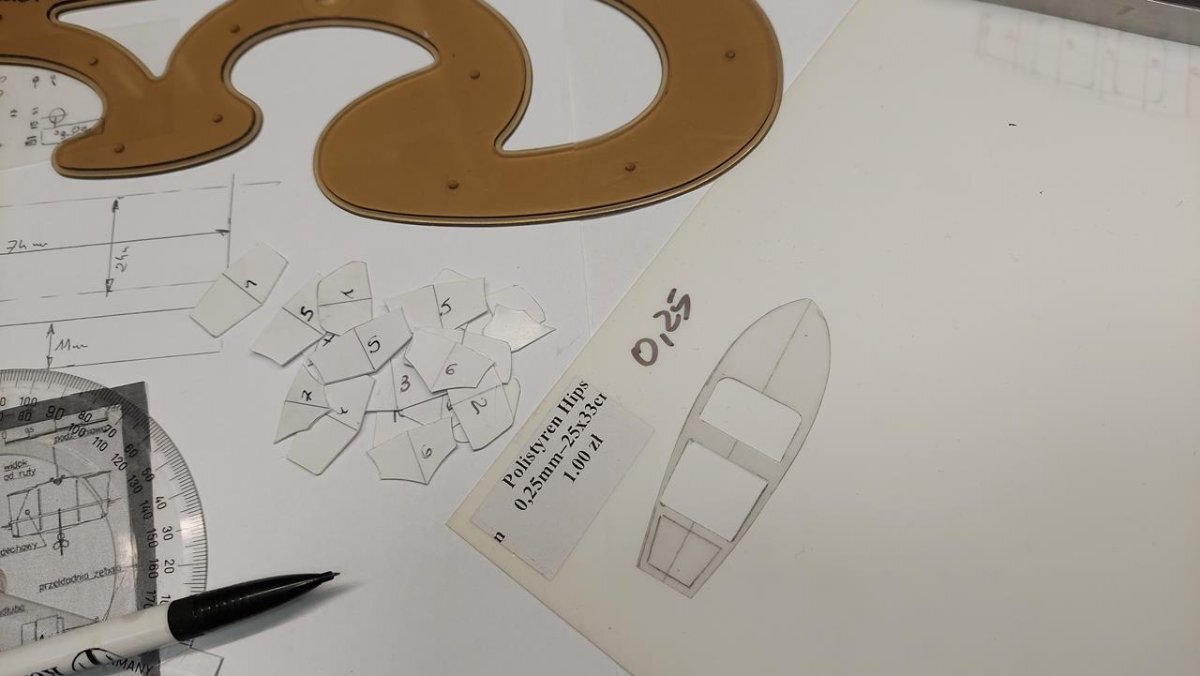

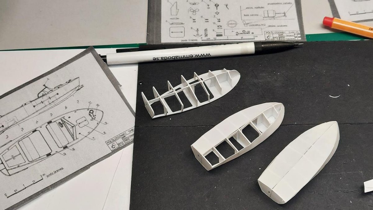

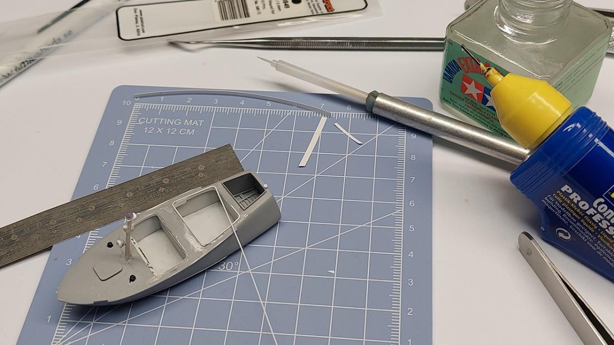

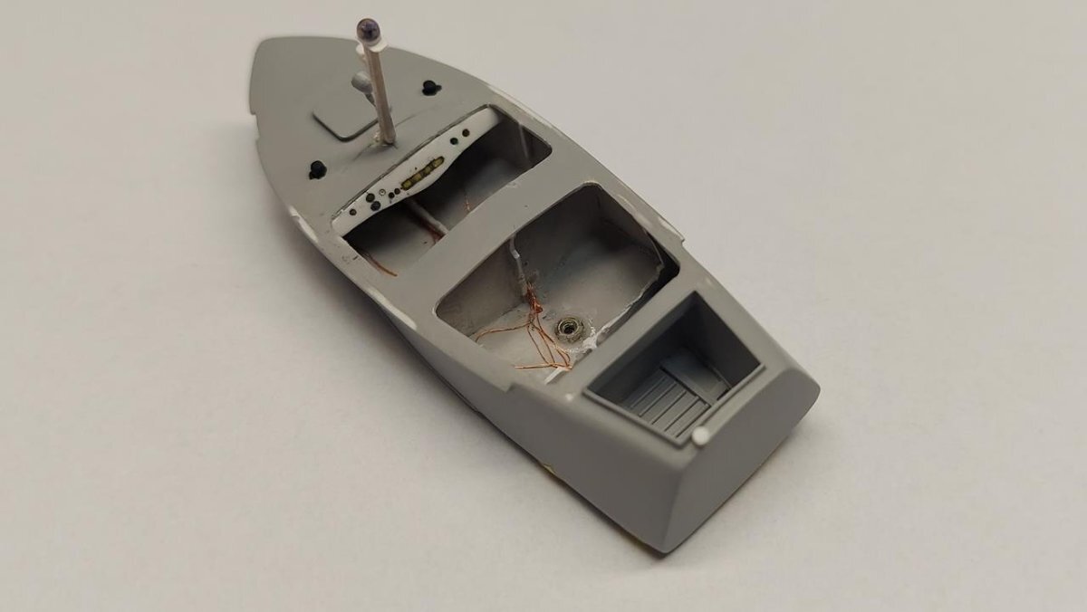

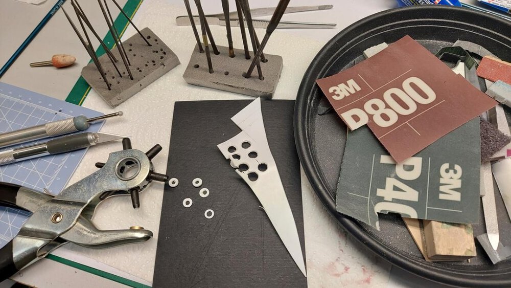

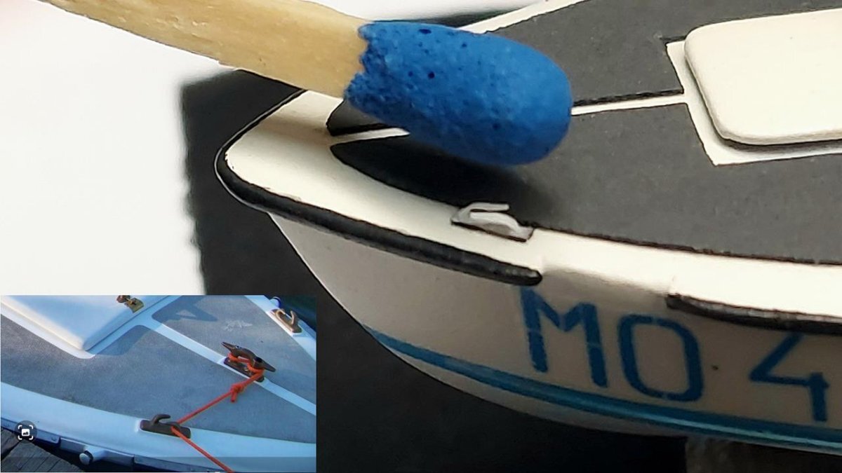

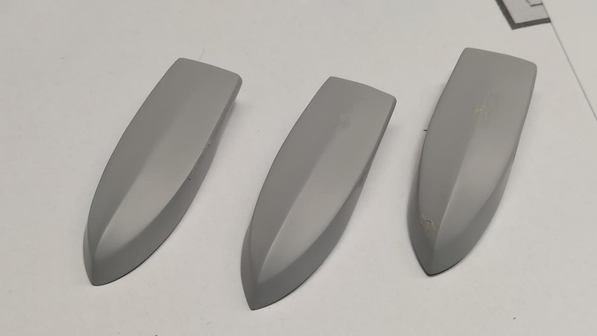

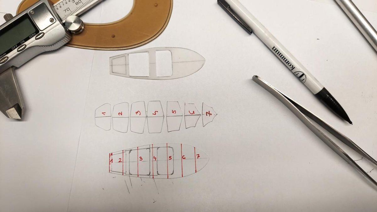

Modele zostały zbudowane na podstawie planów z „Modelarza” (1979 r.) oraz dokumentacji zdjęciowej.

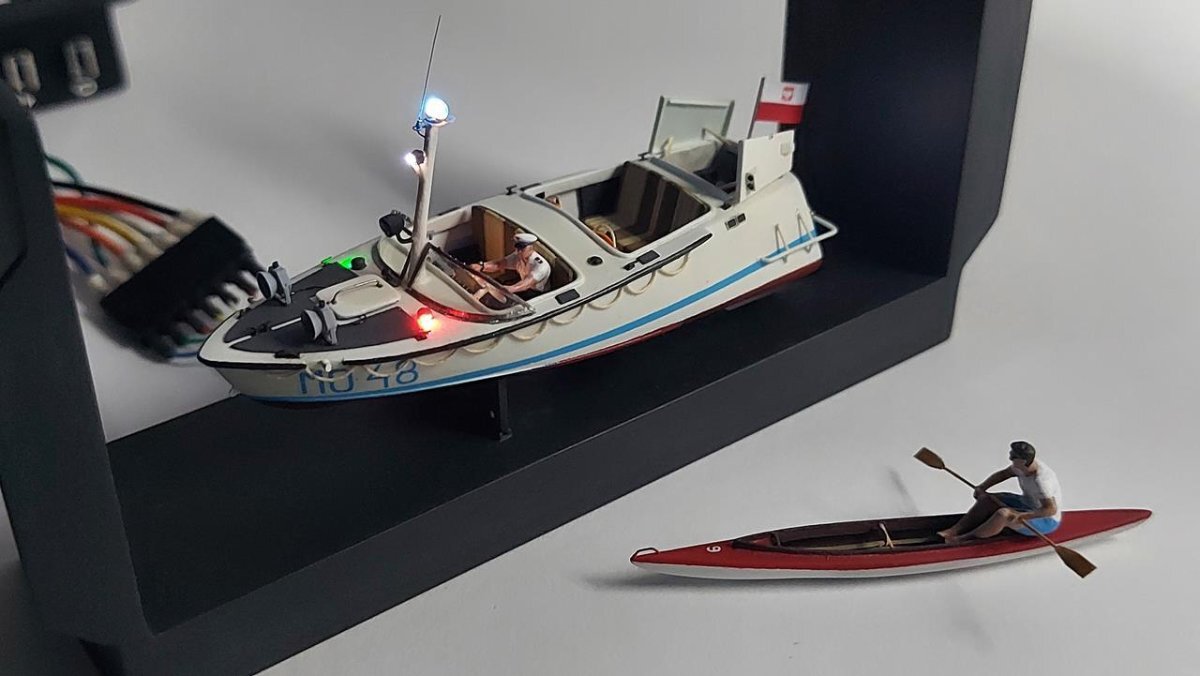

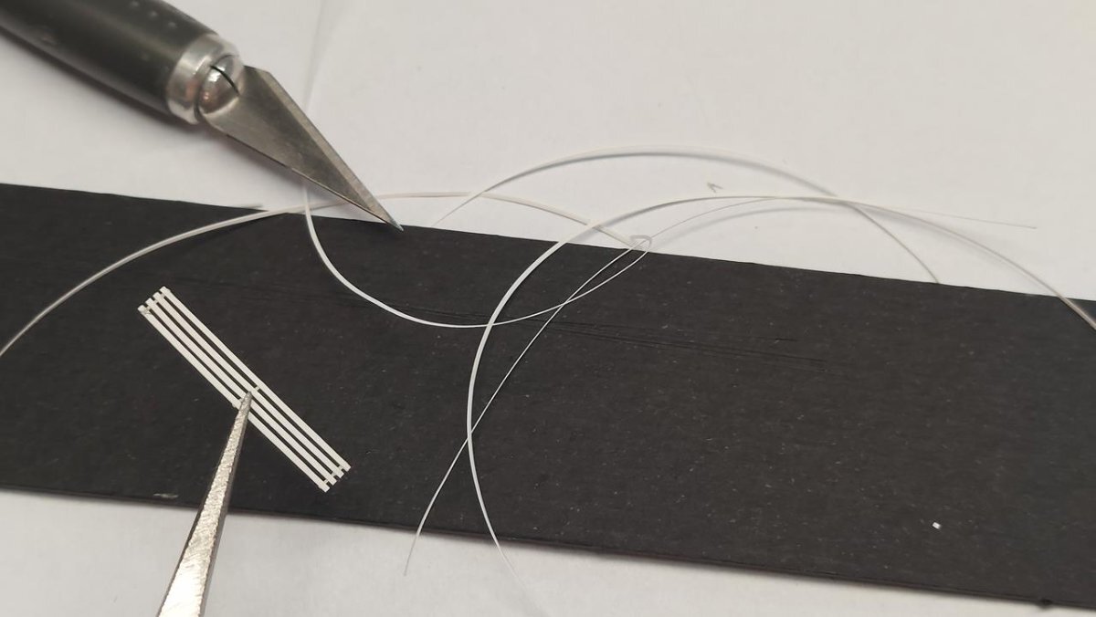

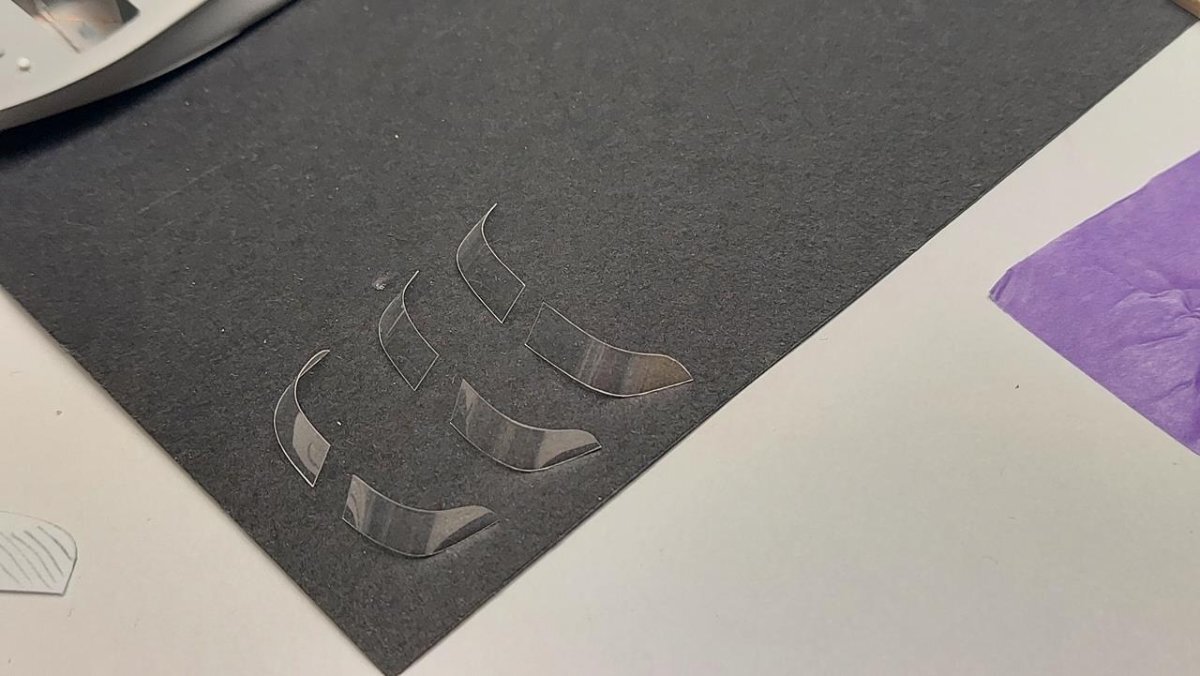

Aby oddać realizm, w modelach wykonałem:

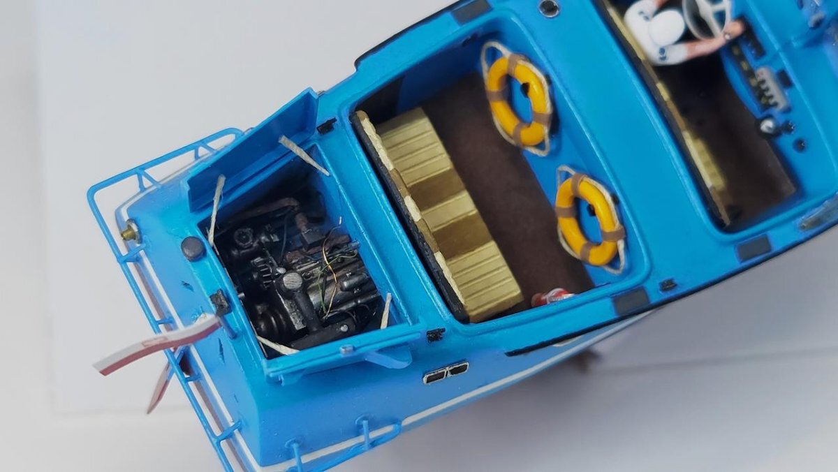

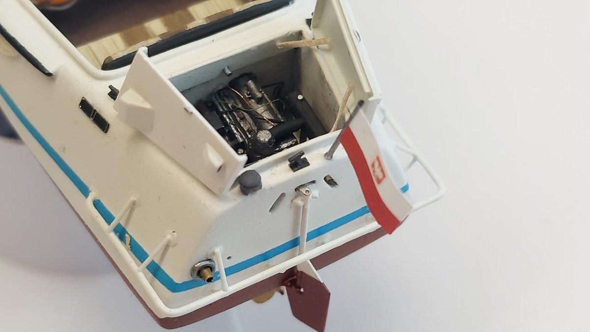

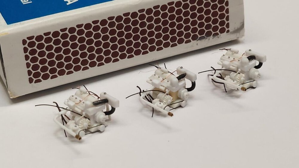

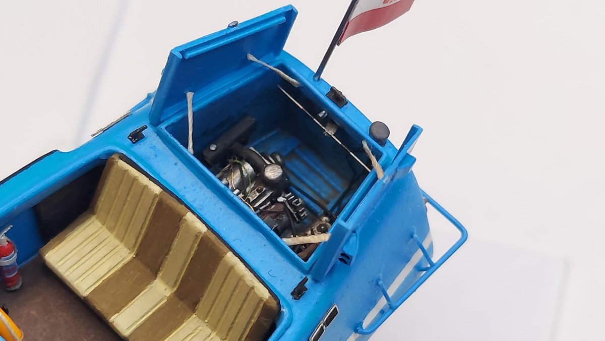

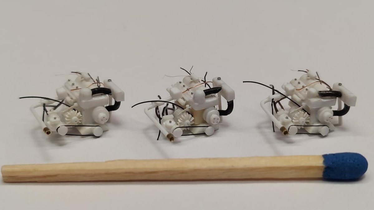

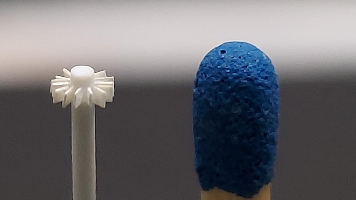

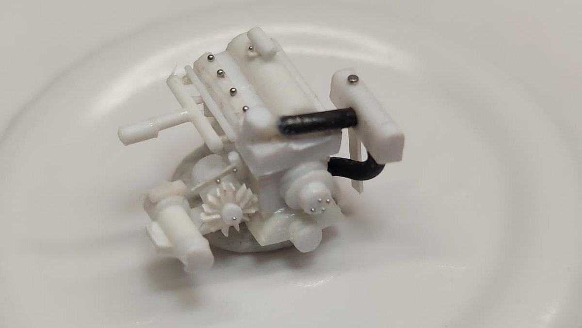

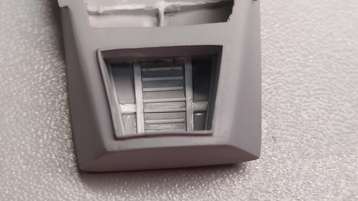

Mini replikę silnika S-21 widoczną pod otwartymi klapami.

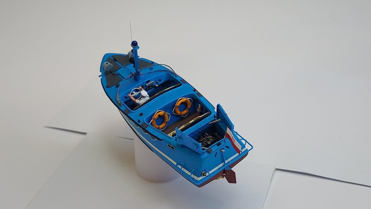

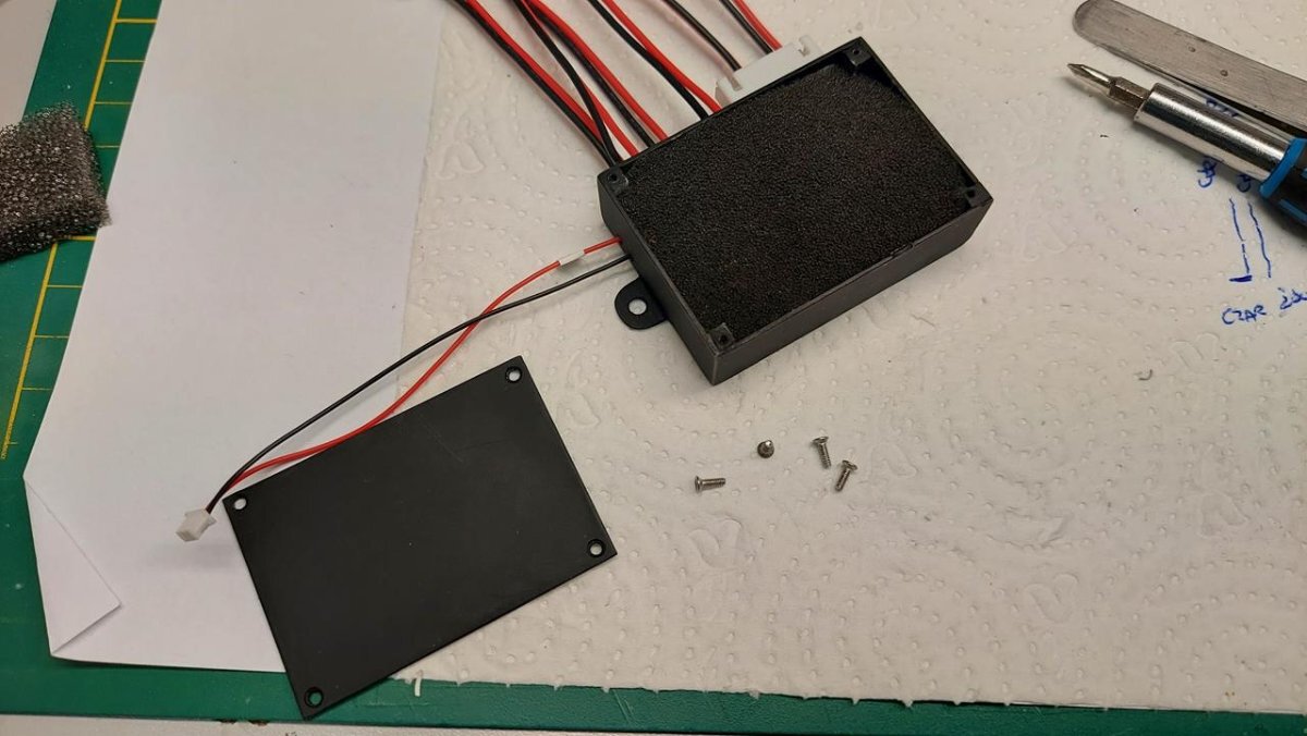

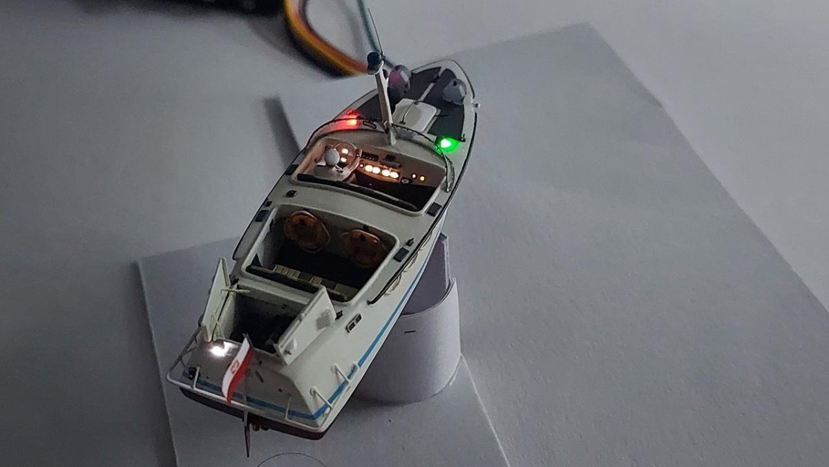

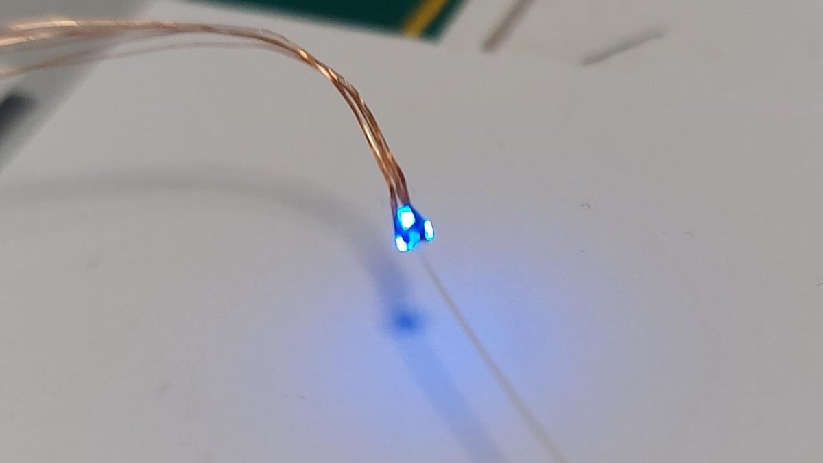

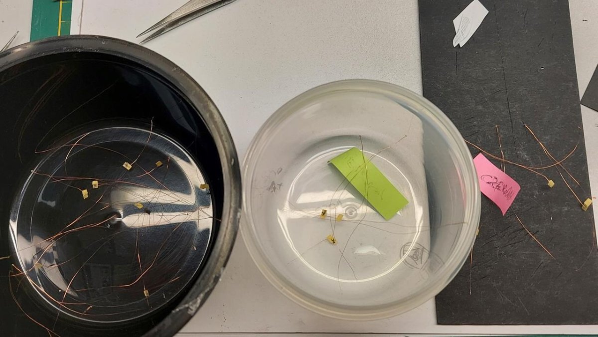

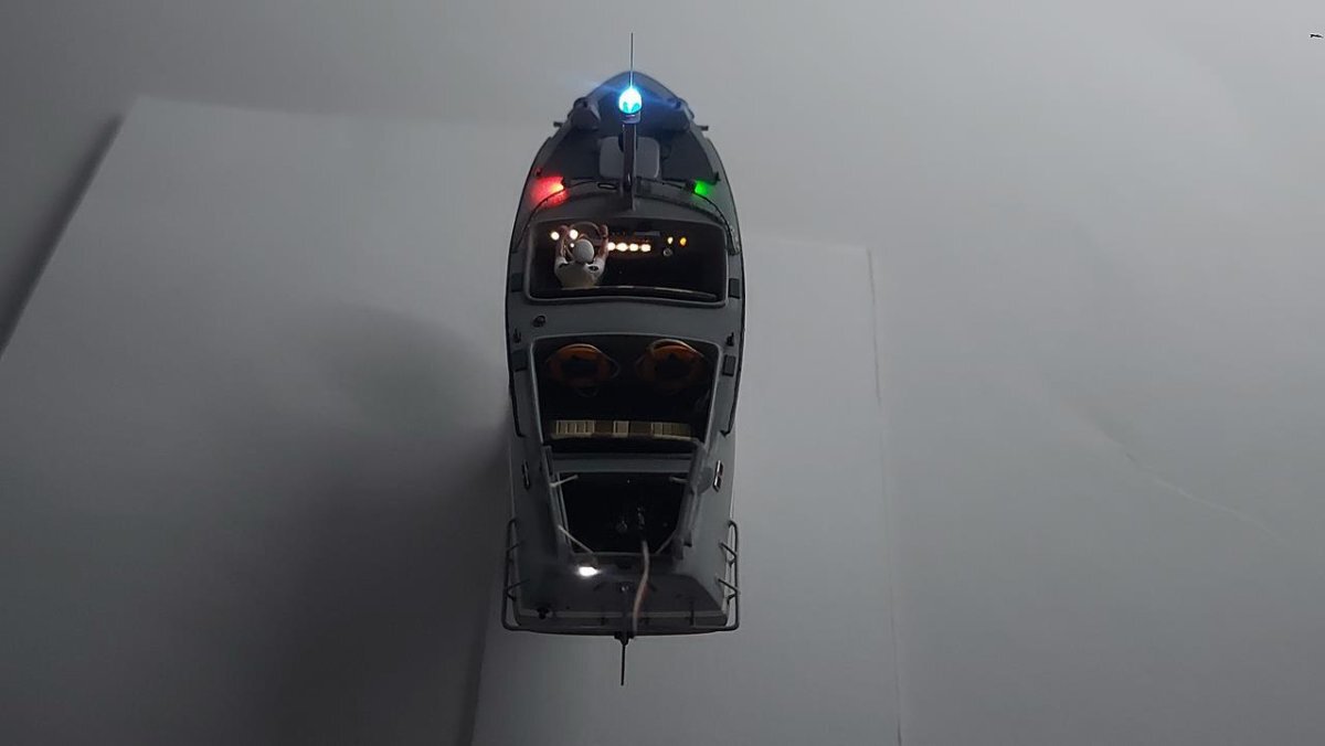

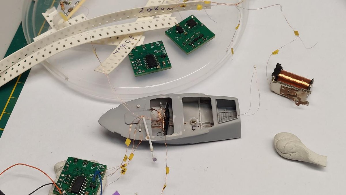

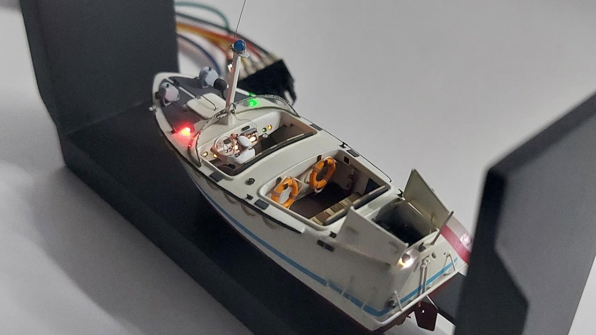

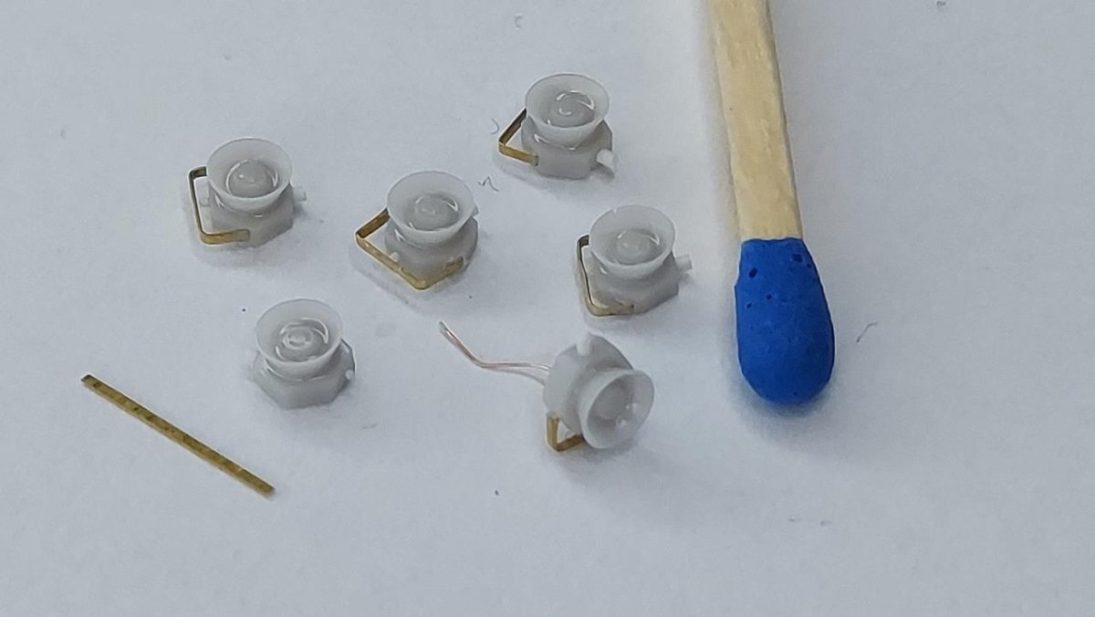

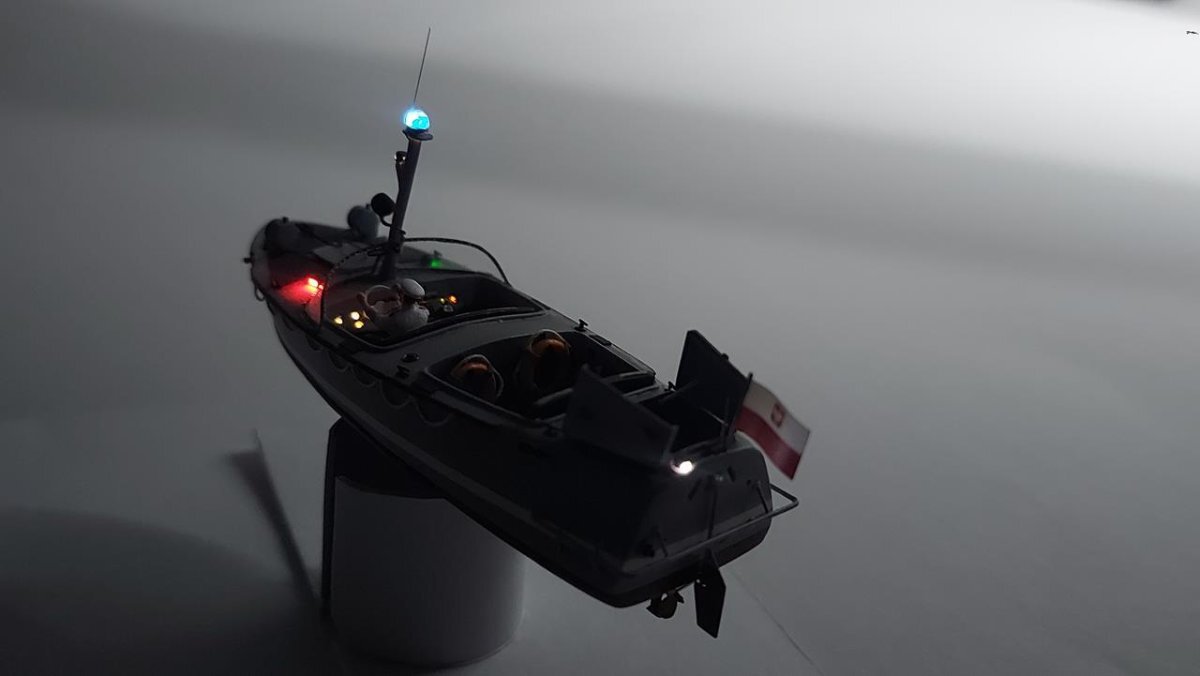

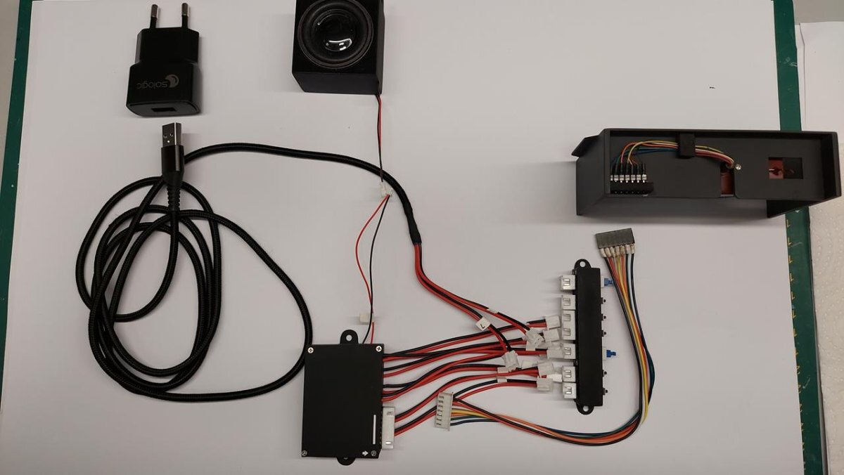

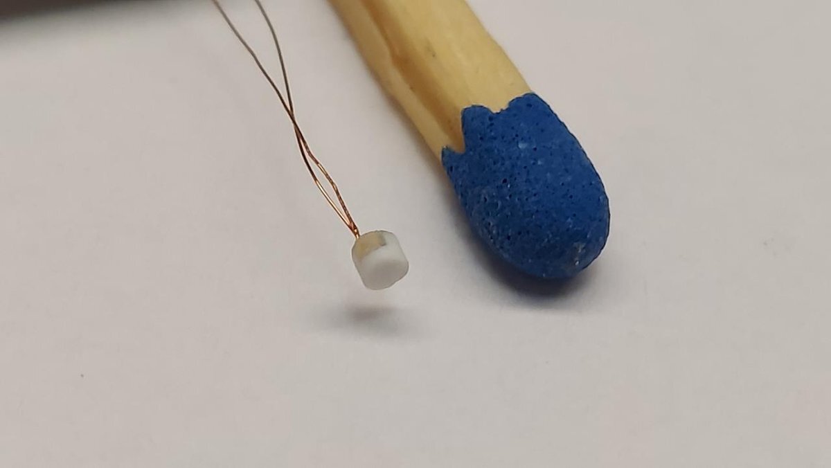

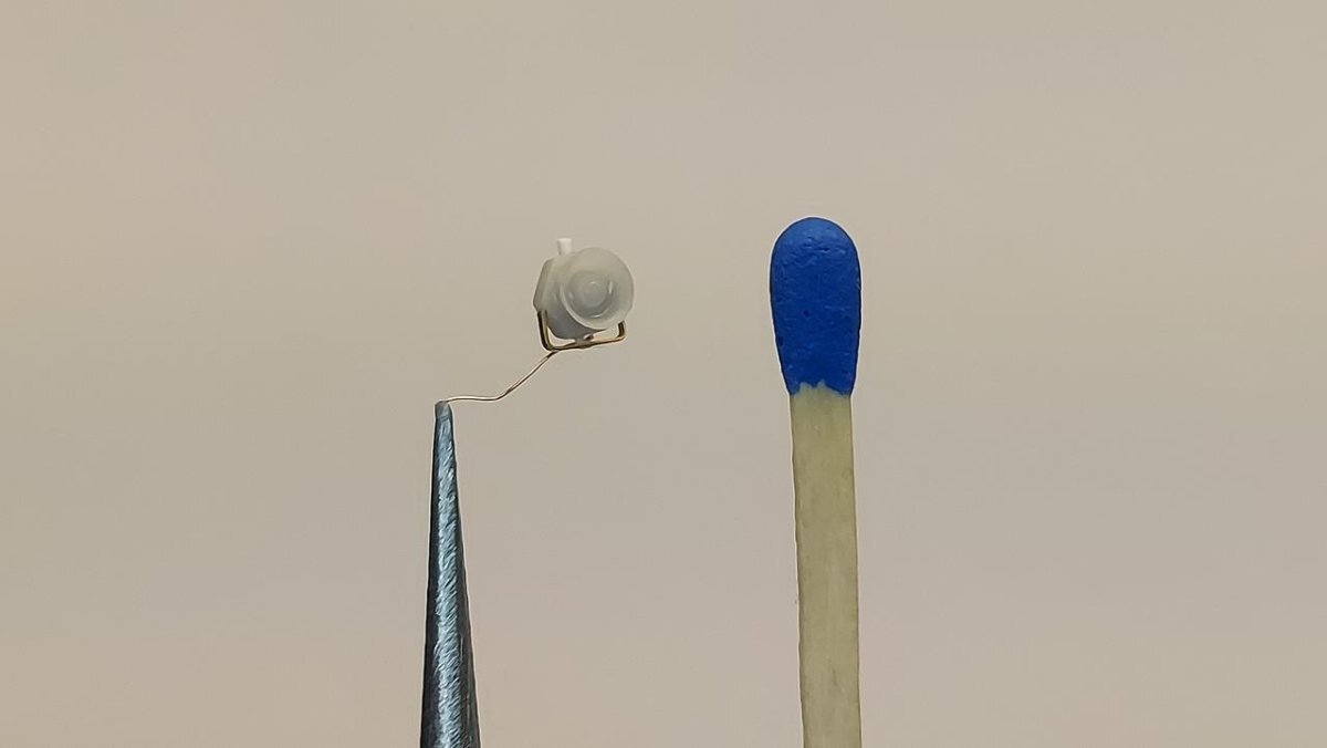

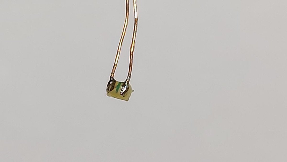

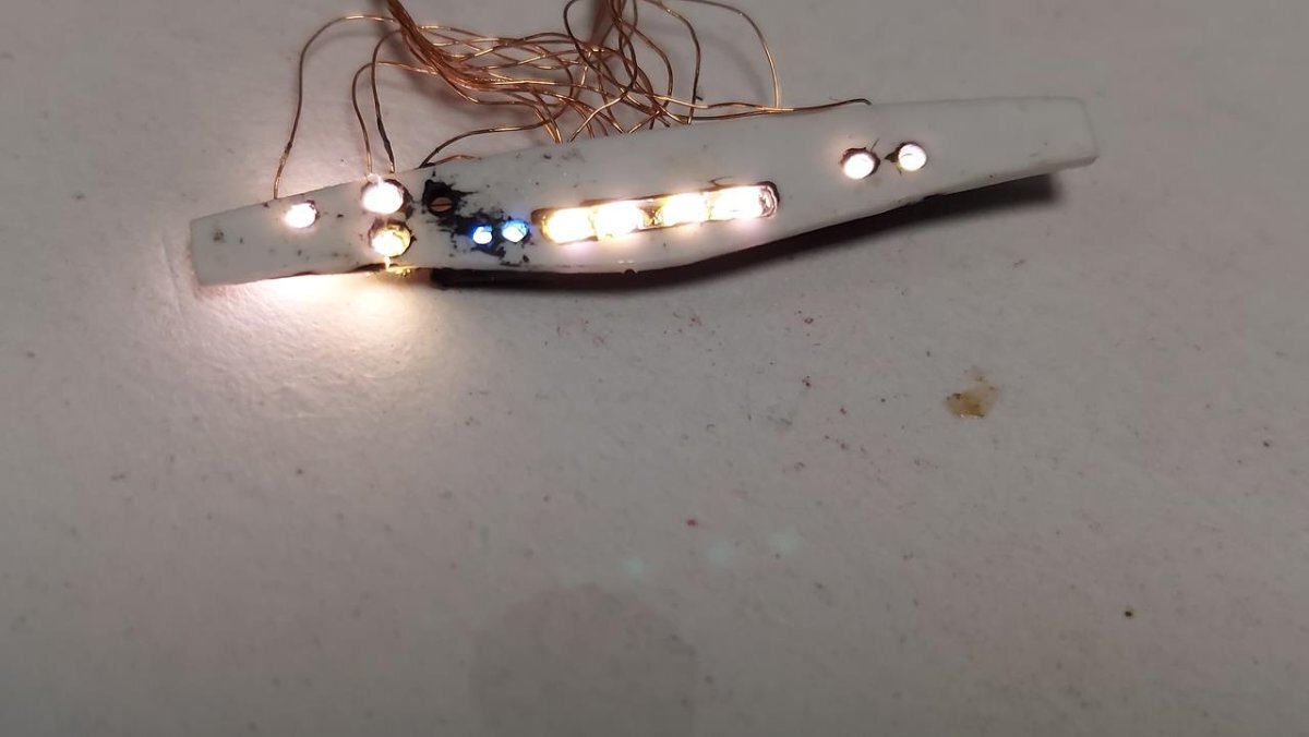

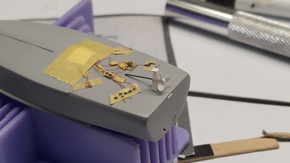

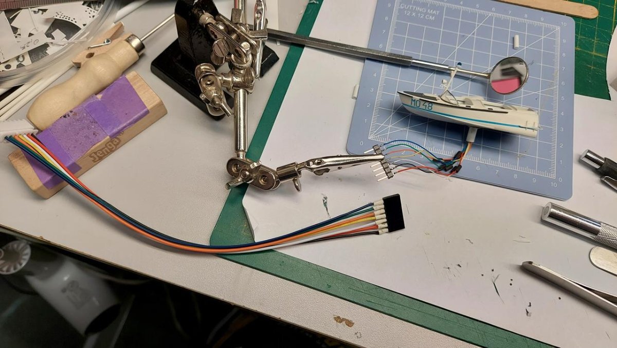

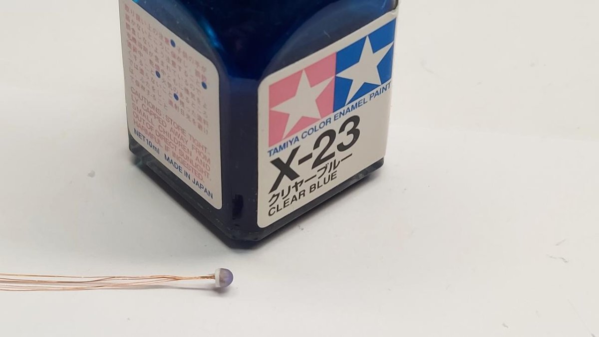

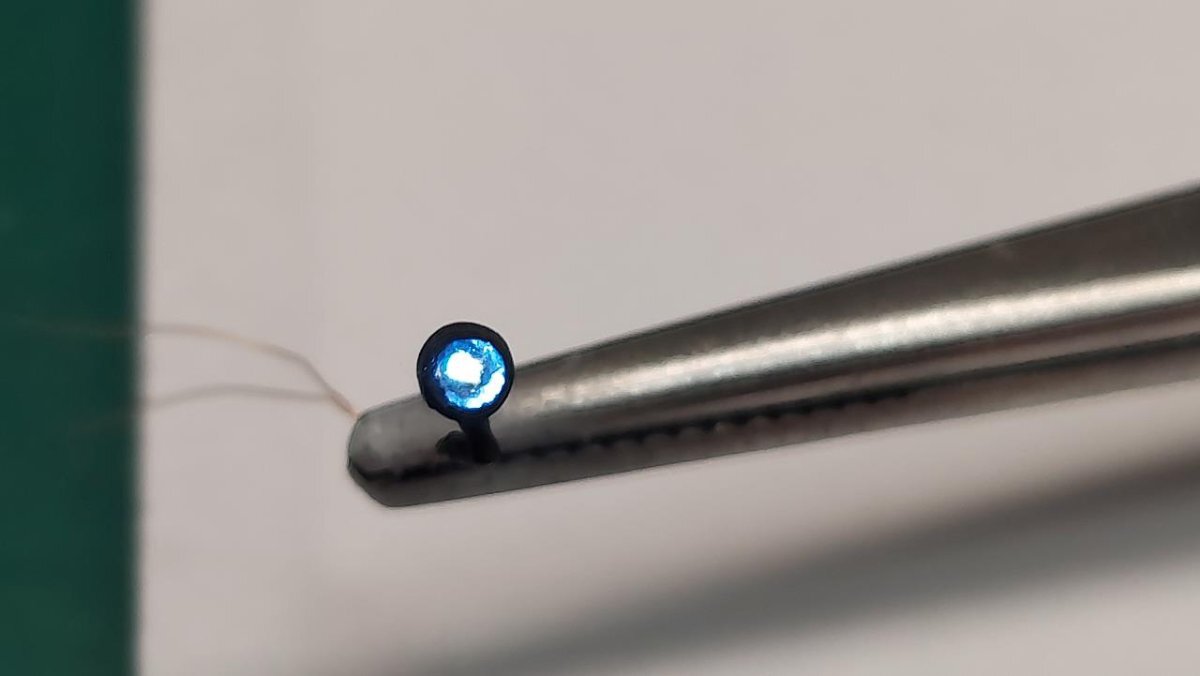

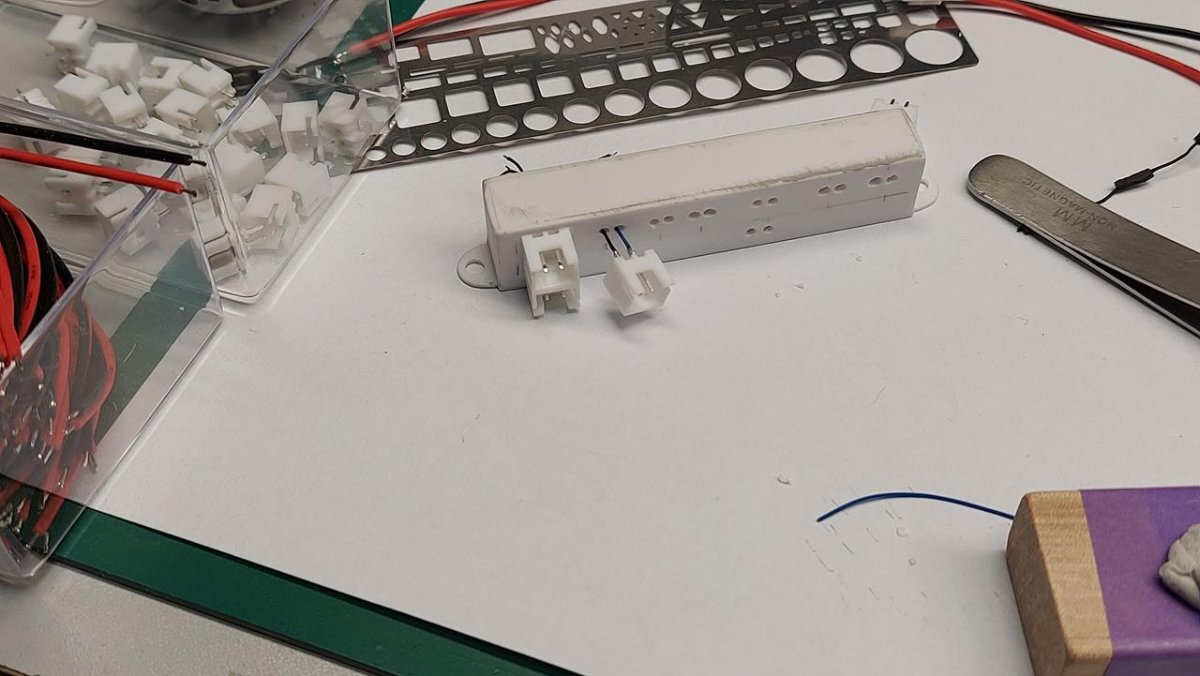

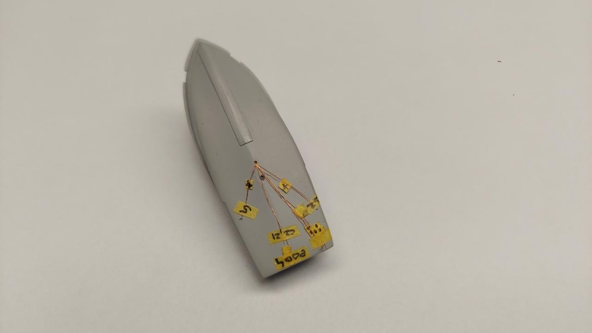

Oświetlenie: Podświetlona deska rozdzielcza (11 diod SMD!), światła nawigacyjne (czerwone/zielone) oraz białe światło topowe na maszcie i rufowe.(jasność świecenia diod wyregulowana do skali) Niebieska motorówka jest w wersji z dodatkowo palącym się szperaczem.

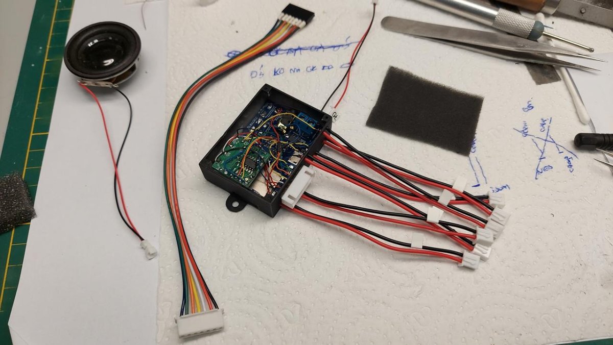

Elektroniczny „Kogut”: Specjalnie dla mnie zaprojektowany układ sterujący imituje ruch obrotowy światła żarowego, typowy dla tamtej epoki.

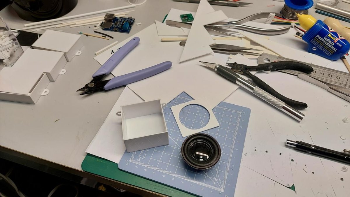

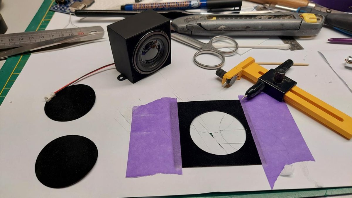

Warstwa dźwiękowa: Moduł MP3 wgrany realistyczny dźwięk silnika jednostki SMK75 płynącej małą naprzód – z charakterystycznym, niskim bulgotem – oraz komunikat emitowany przez megafon. „Obywatelu, proszę zająć w kajaku pozycję właściwą! Są przepisy, które ustalają, jak obywatel ma siedzieć w kajaku. Siadajcie jak należy, a nie to kartę odbiorę jeszcze na kolegium pójdziecie”. Karta pamięci ma 8GB więc jak ktoś chce można sobie wgrać naprawdę sporo odgłosów natury.

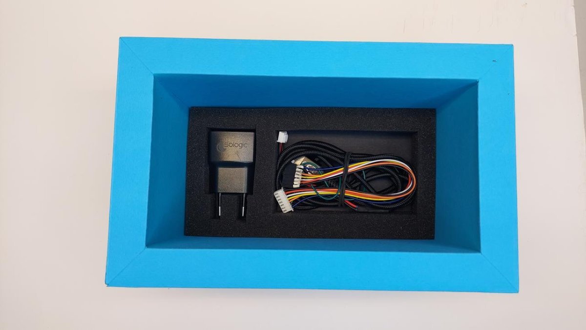

Do tego zasilacz 5v z kablem, sterowanie , głośnik

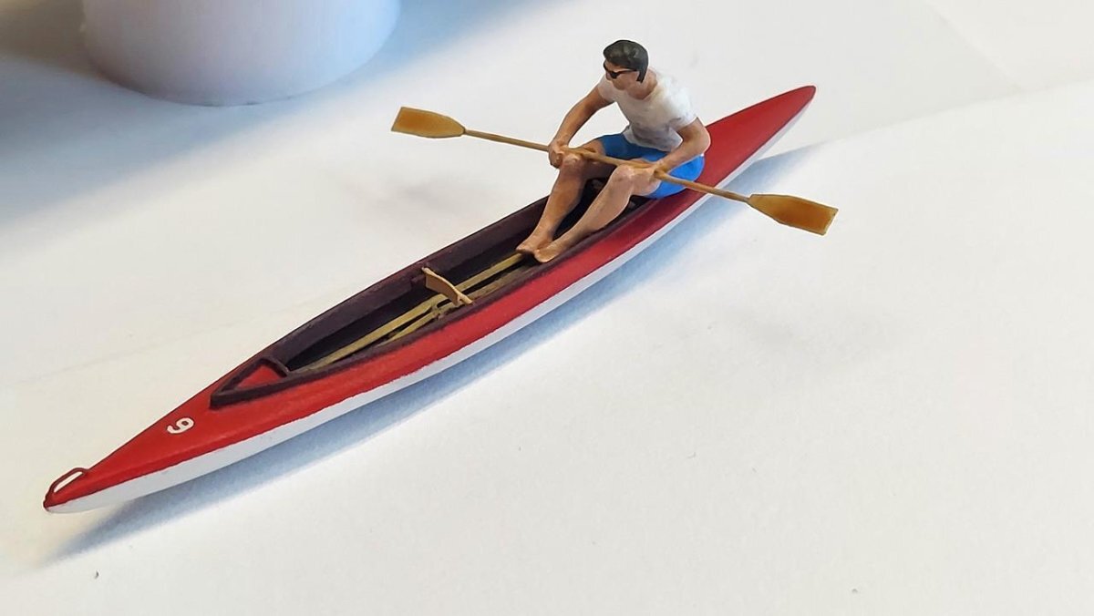

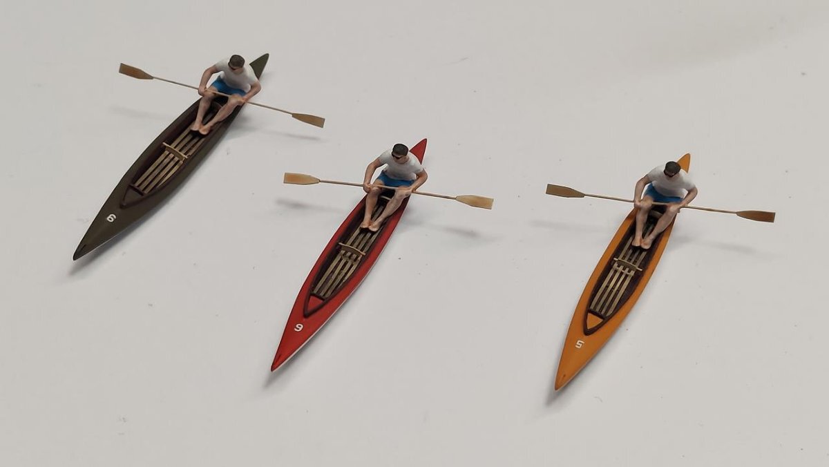

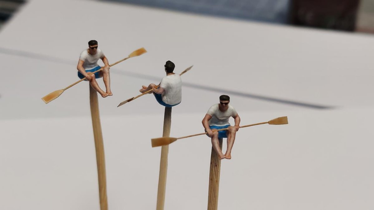

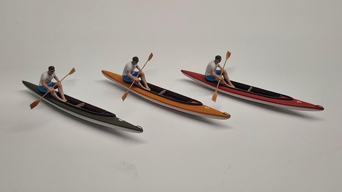

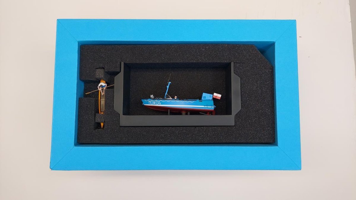

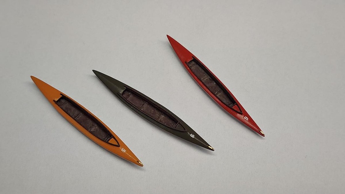

Kajak z siedzącym nieprawidłowo kajakarzem.

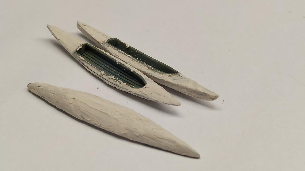

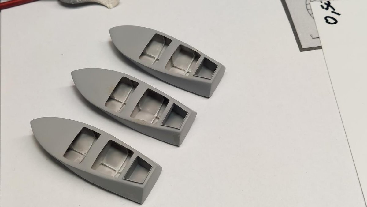

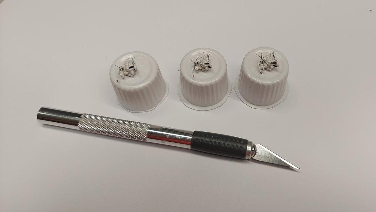

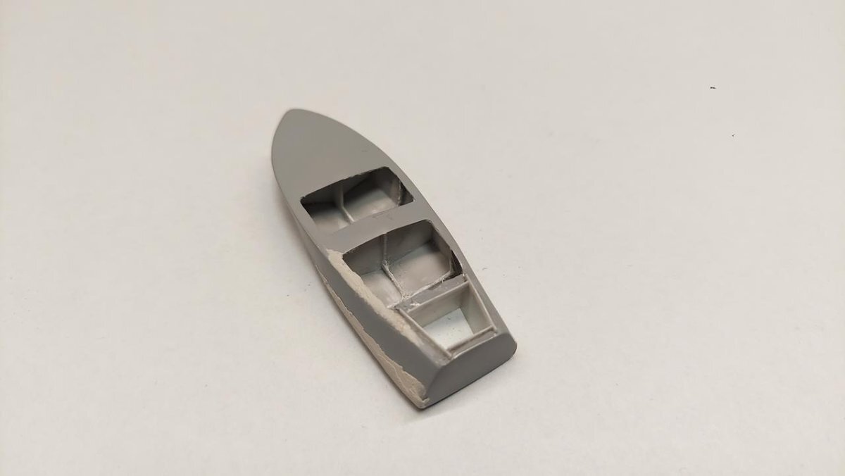

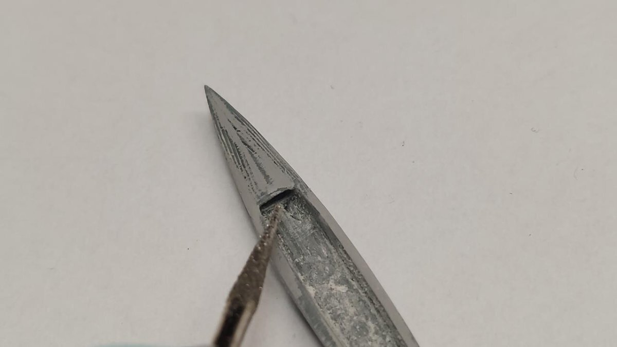

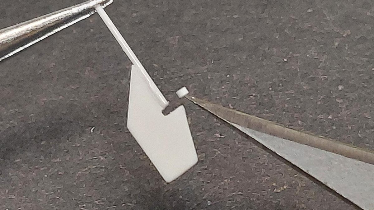

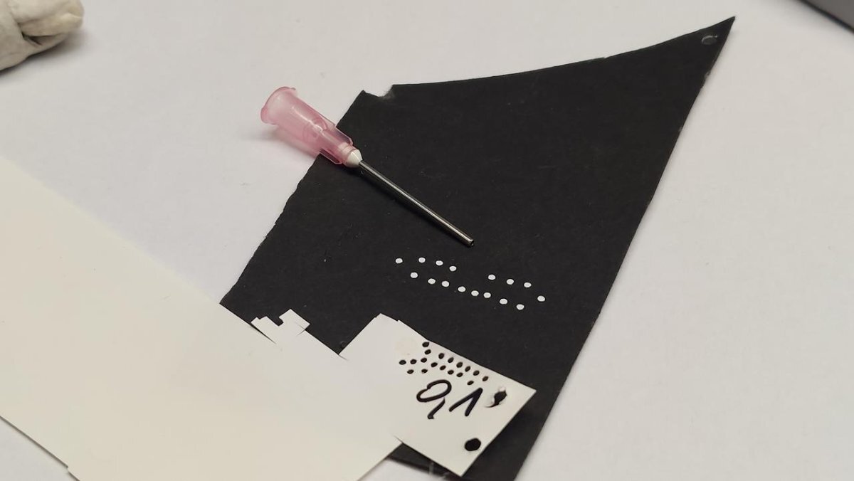

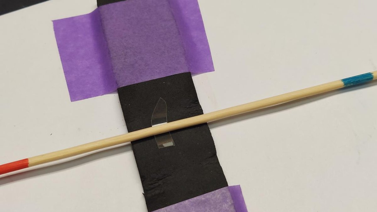

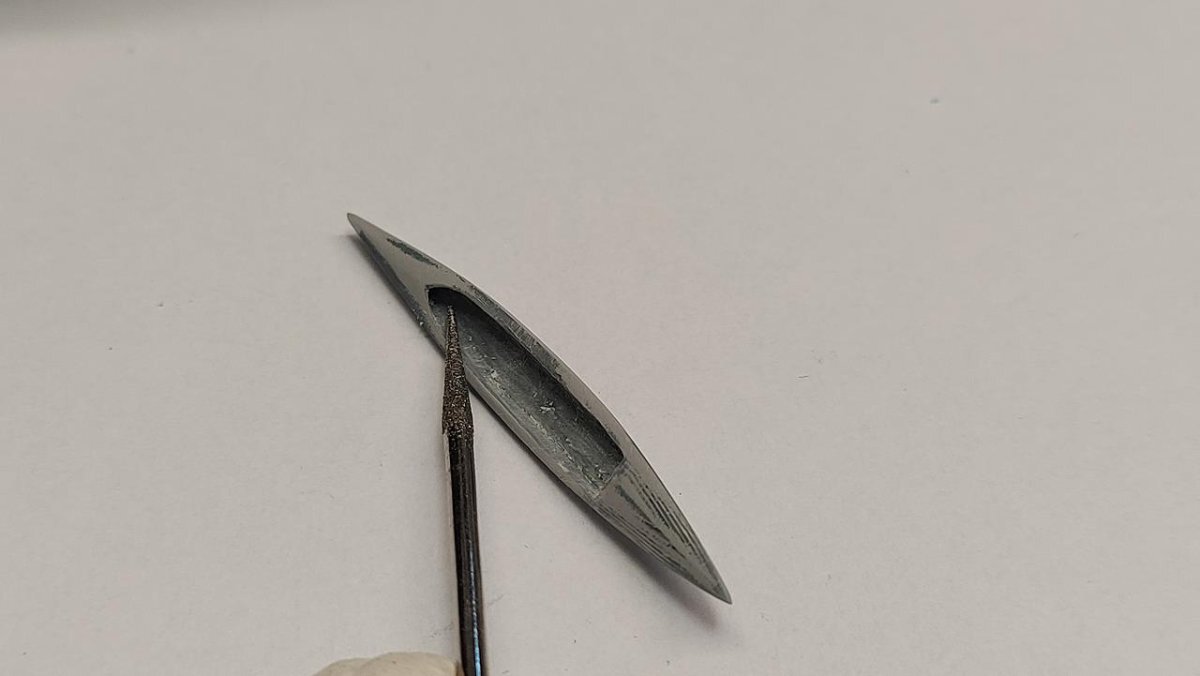

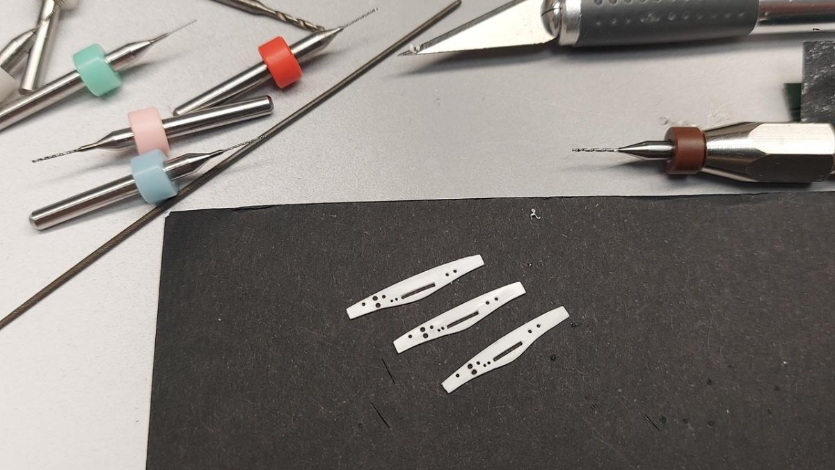

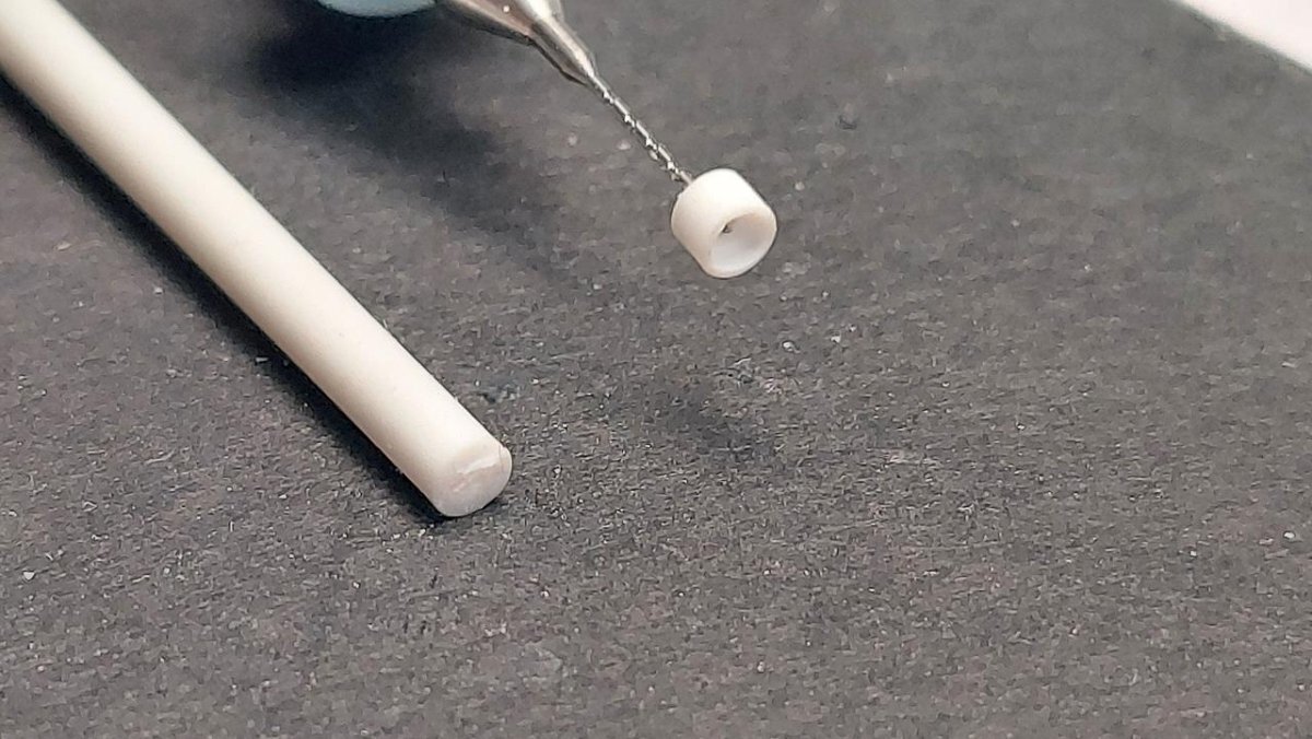

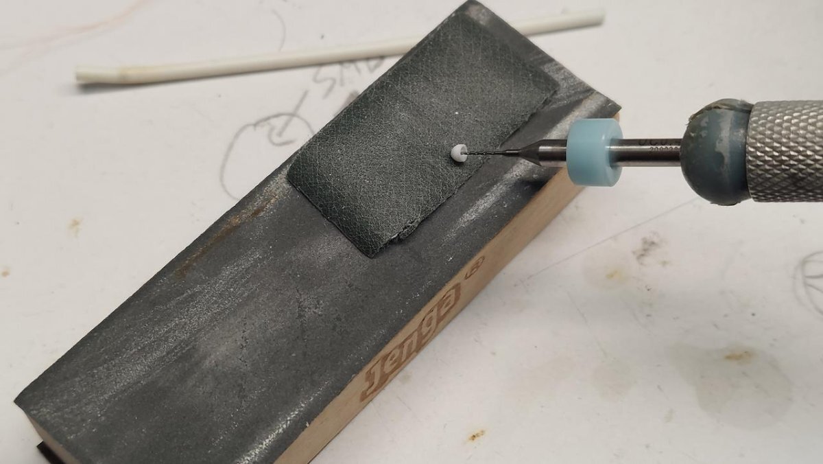

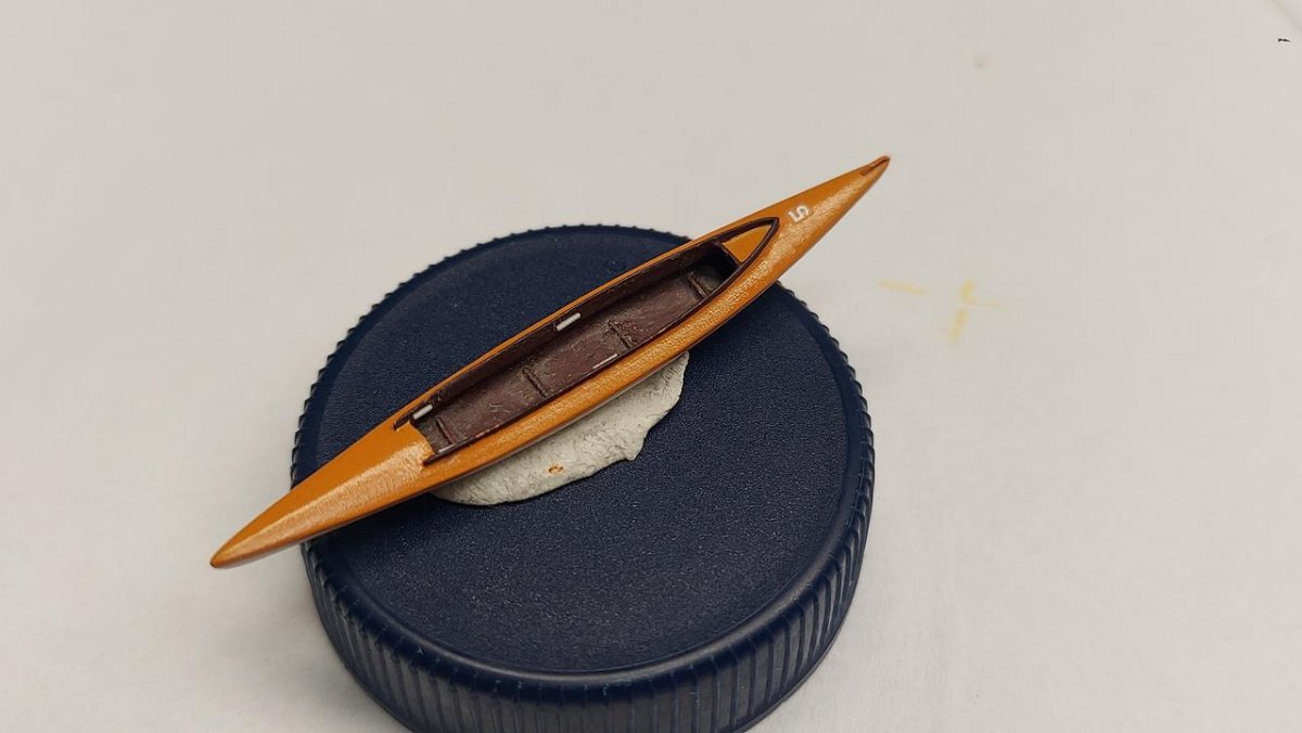

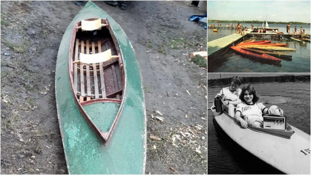

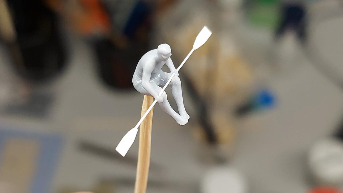

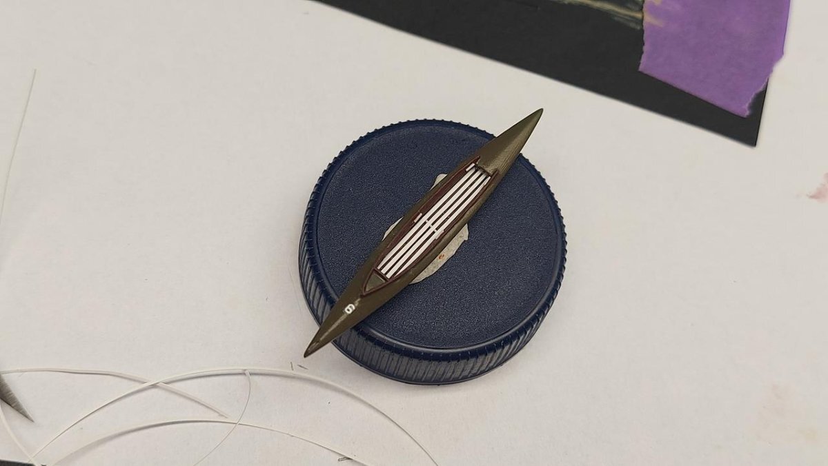

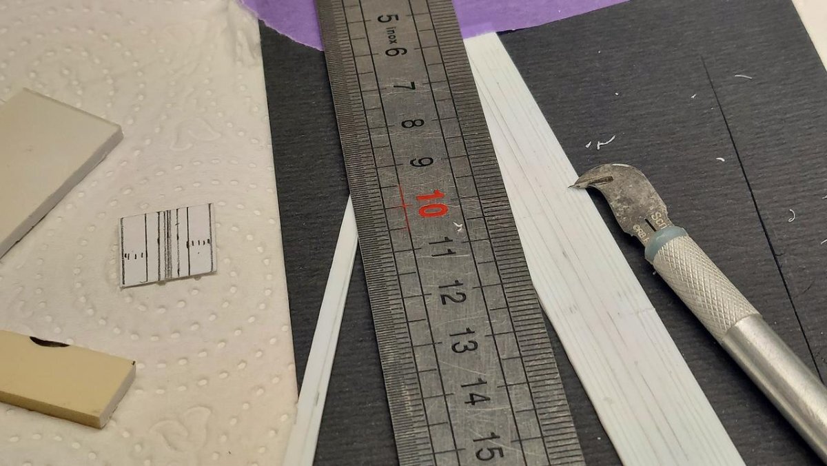

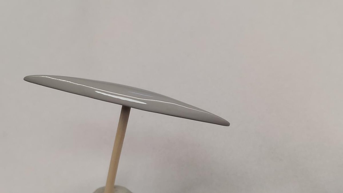

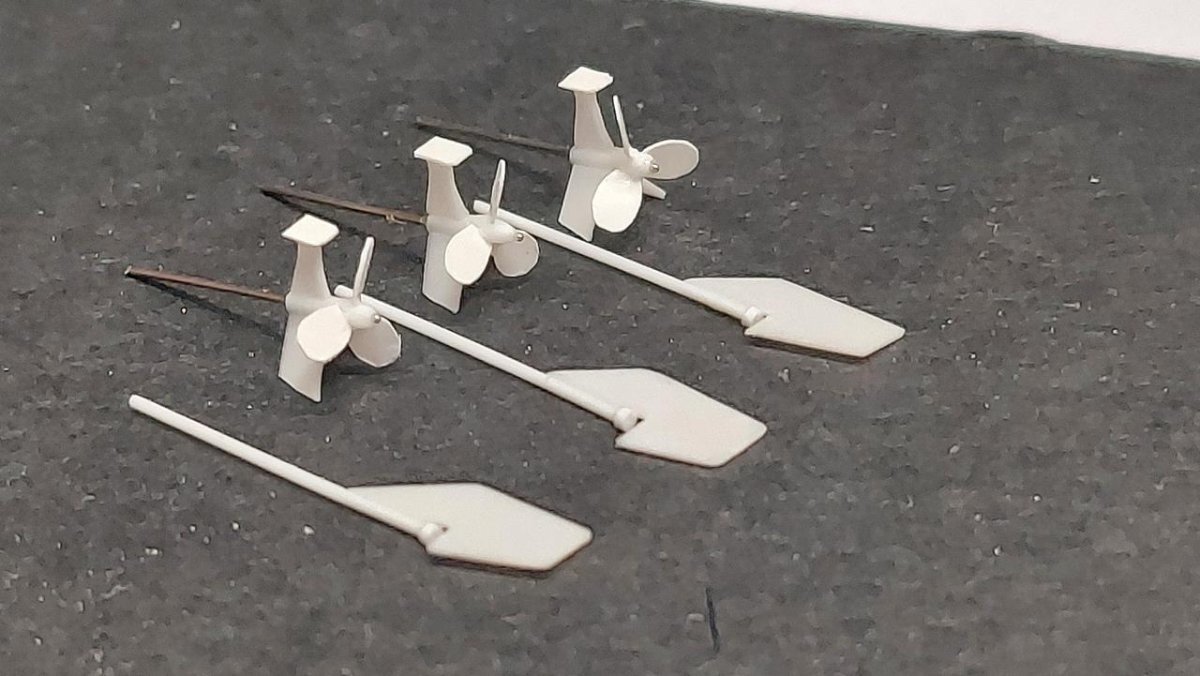

Modele kajaków zakupione na allegro Pominę opis produktu. Konstrukcja typowa dla czasów PRL-u. Kajak NEPTUN jakie licznie można było spotkać w wielu wypożyczalniach sprzętu wodnego za okazaniem karty pływackiej. Na początku najważniejsza obowiązkowa czynność likwidacja przejść po druku. Kolejnym zabiegiem było przywrócenie kształtu , uzupełnienie braków i usztywnienie konstrukcji. Wyfrezowałem zagłębienia z przodu i z tył żeby dodać większego realizmu przestrzennego. Dorobiłem odpowiednich kształtów i grubości ramkę w koło siedzisk (kokpit), cztery wręgi w środku, oparcia , kratka drewniana pod nogami (tak zwany ruszt), wiosła o odpowiednim kształcie, ucho mocujące na dziobie oraz numery z wypożyczalni . Kajaki występowały w kilku charakterystycznych wariantach kolorystycznych zarówno jednokolorowych, jak i dwukolorowych. Moje modeliki pomalowałem w czerwony z białym , musztardowy z białym i oliwkowy z białym.

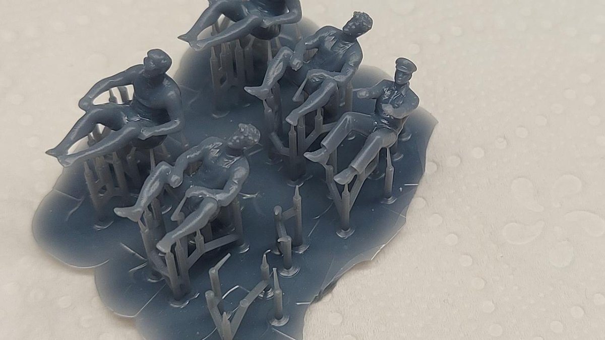

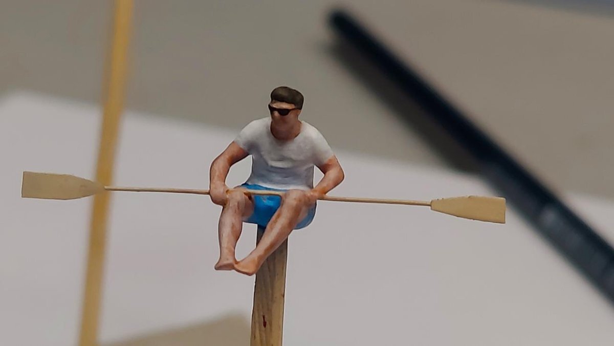

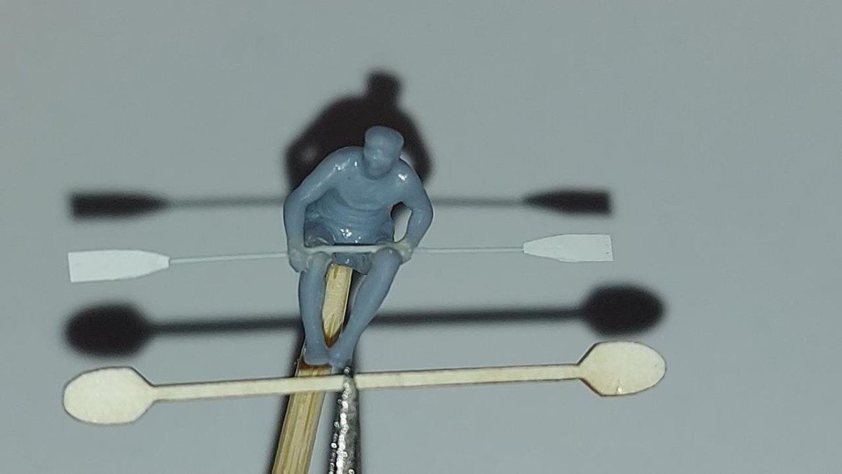

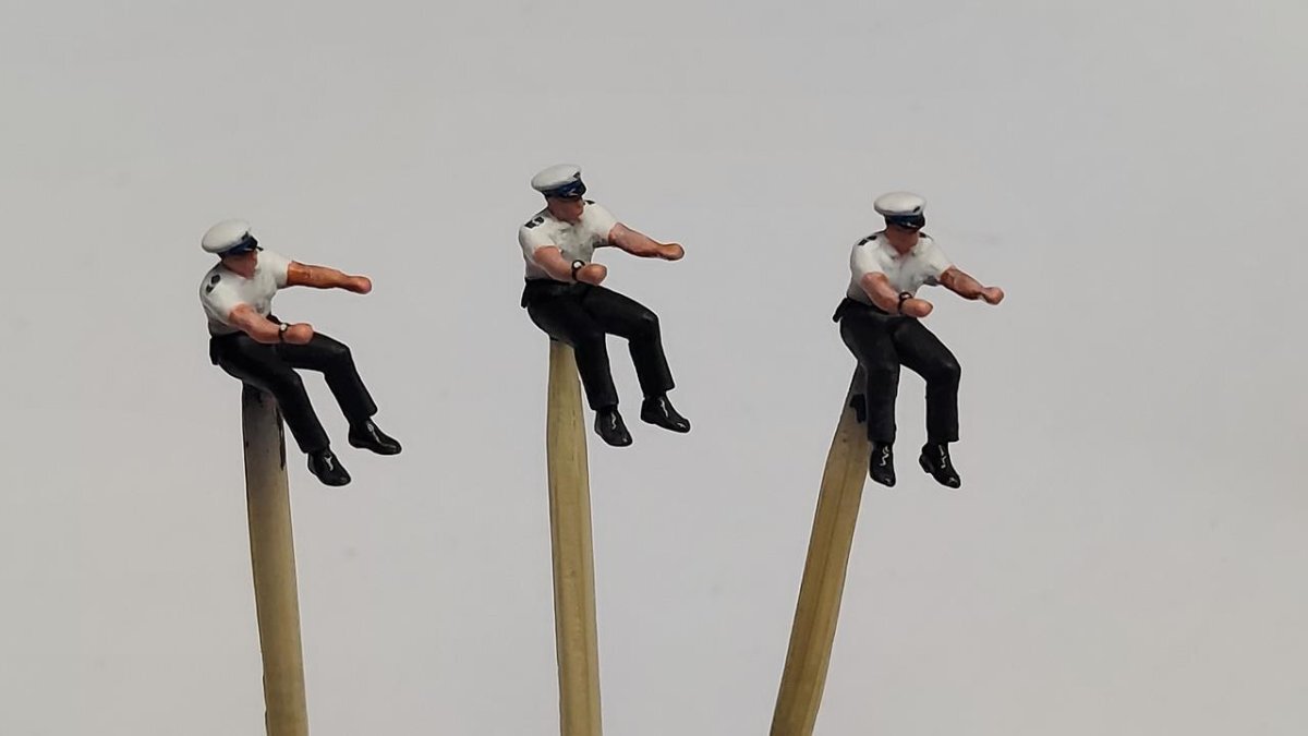

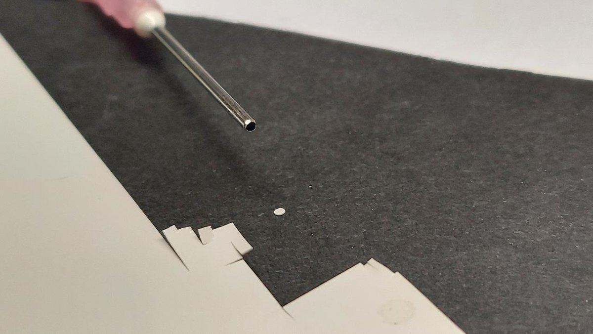

Nad figurkami musiałem popracować sam, aby uzyskały odpowiednie ułożenie ciała. Niełatwym zadaniem było również umieszczenie wiosła w dłoniach kajakarza. Na koniec pozostało już tylko malowanie postaci.
