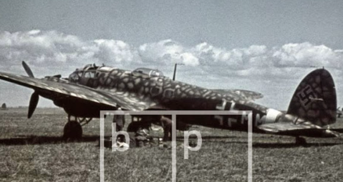

brabazon Napisano 23 Sierpnia 2009 Share Napisano 23 Sierpnia 2009 Witam. Korzystając z tego tematu, ...żeby nie zaczynać nowego na Walkaround, myśle że to nie grzech że się tu podpiąłem. (z magazynu Lotnictwo z 1991 roku) Czy to mozliwe że ten egzemplarz latał bez osłon podwozia, bo raczej do Belgradu został dostarczony lotem(?)Czy jest to dopiero proces ustawiania go , bo widać podnosnik i trzeba było zdjąć osłony? Dziękuję za pomoc. Cytuj Odnośnik do komentarza Udostępnij na innych stronach More sharing options...
