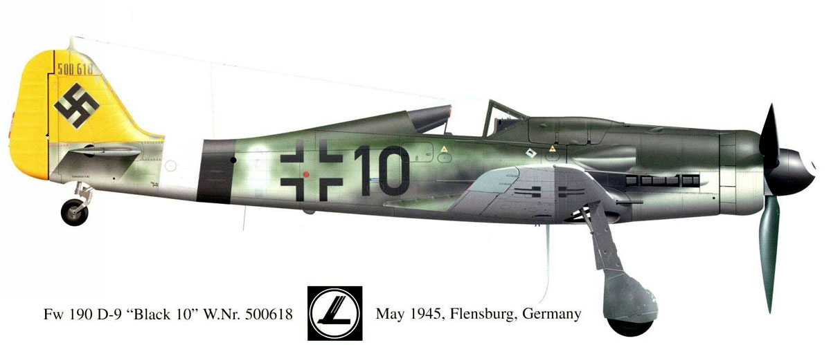

martinello Napisano 15 Lutego 2022 Napisano 15 Lutego 2022 (edytowane) Mam pytanie o zdobycznego Fw-190 D-9 - posłużę się obrazkiem kalek Karaya ze strony Mojehobby - w celu dyskusji: Jak rozumieć w przeliczeniu na RLM zwrot "standard D-9 scheme" ? Ktoś wspomoże zdjęciem tego konkretnego samolotu w tym malowaniu ? EDIT -> to ten ? Edytowane 15 Lutego 2022 przez martinello Cytuj
martinello Napisano 16 Lutego 2022 Napisano 16 Lutego 2022 Up... Pomóżcie proszę z malowaniem tego Focke Wulfa. Po zakupie paru modeli Army postanowiłem dokupić i najnowszy model IBG, ale zrobić go w wersji "Captured". A że Niemcy pod koniec wojny używali kilku kolorów (niektóre w kilku odcieniach) to się pogubiłem Cytuj
