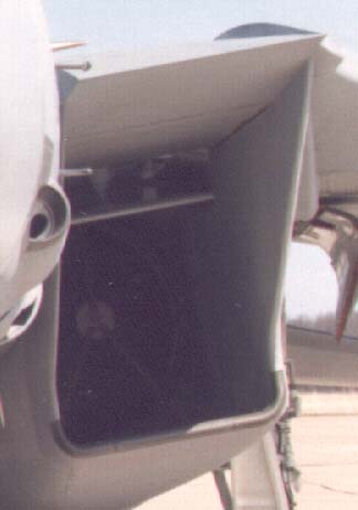

A wracając do niemalowanej krawędzi wlotu, o którą pytałeś, to:
A widzisz, specjalnie odpaliłem sobie zdjecia które posiadam i powiem szczerze że jakbys mi nie powiedział to w oko toto nie wpada, jak sie uda to domaluje pędzelkiem retuszerskim, aero nie wchodzi w gre na tym etapie niestety
